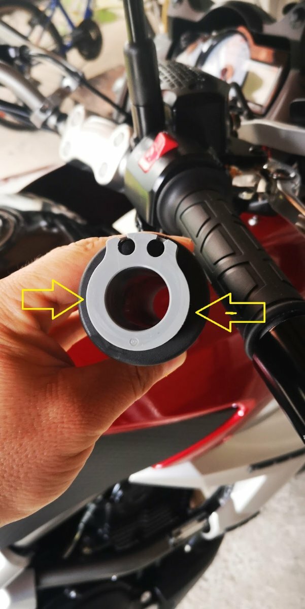

mirsad gsxr k2 50 Napisano April 3, 2025 U prolazu, 82 postova Lokacija: pancevo Motocikl: suzuki gsxr 600 k2,honda cbf 1000abs Prijavi odgovor kao problematičan pozdrav neso jel si rucku gasa menjao komplet kod ugradnje grejaca rucica ili si samo svukao gumenu navlaku pa navukao na tvoju originalnu rucku gasa Citat Podeli ovaj odgovor sa prijateljima Link to post Share on other sites More sharing options...
N.F.S. 26210 Napisano April 3, 2025 Integrisan, 10661 postova Lokacija: Kragujevac Motocikl: ---Honda--- Prijavi odgovor kao problematičan E dobro si me podsetio! Ceo se ulozak menja, skidas sve znaci... Nego ima male razlike. Na slici je originalna rucica koju sam skunuo, precnik kruga (obelezio sam) na koji se sajle oslanjaju je kod grejaca za 3mm manji. Nije nikakav problem ali se rucica mora okretati nesto vise za istu brzinu. To je slucaj kod Versysa, imam i Hondin ulozak kod sebe, tu je precnik isti. 2 Citat Podeli ovaj odgovor sa prijateljima Link to post Share on other sites More sharing options...
mirsad gsxr k2 50 Napisano April 3, 2025 U prolazu, 82 postova Lokacija: pancevo Motocikl: suzuki gsxr 600 k2,honda cbf 1000abs Prijavi odgovor kao problematičan ok hvala ja bih ugradio na hondu cbf 1000 pa da znam. Citat Podeli ovaj odgovor sa prijateljima Link to post Share on other sites More sharing options...
N.F.S. 26210 Napisano April 3, 2025 Integrisan, 10661 postova Lokacija: Kragujevac Motocikl: ---Honda--- Prijavi odgovor kao problematičan Vidim u potpisu Hondu, zato sam i rekao da je taman Citat Podeli ovaj odgovor sa prijateljima Link to post Share on other sites More sharing options...

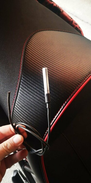

N.F.S. 26210 Napisano April 4, 2025 Integrisan, 10661 postova Lokacija: Kragujevac Motocikl: ---Honda--- Prijavi odgovor kao problematičan Postavio sam detaljne upute kako se pravi, sta treba od komponenti i gde se kaci... Koga sve ovo mrzi/ne ume ja cu napraviti. U sondu ide termo pasta, zalivam epoksijem, konektore koji su mi dostupni (originalni sumitomo) u radnji "mirocco" Kg mogu postaviti. Sto sam na poklon slao to je , da ponovim, koga mrzi ili ne ume ja cu za 20eura odraditi, nije problem... Probao sam licno na svome motoru, ustanovio i dijagnostikom da spusta prikaz temperature za 19-20c. Ponavljam semu i na njoj oznake komponenti. 1 Citat Podeli ovaj odgovor sa prijateljima Link to post Share on other sites More sharing options...

N.F.S. 26210 Napisano April 4, 2025 Integrisan, 10661 postova Lokacija: Kragujevac Motocikl: ---Honda--- Prijavi odgovor kao problematičan Istrazivao sam za motor koji vozim, tu sam testirao i ustanovio da radi. Od svega resto se ogradjujem. (Nisam probao niti testirao) Logikom vodjen svaki motocikl ima termistor slicnog opsega (ocekivane temperature), trebalo bi da ovaj sklop svojim otporom unese pometnju u ocitavanje, ECU ce videti nizu temperaturu e sada koliko... Svakako zanemarljivo kosta, radilo ili ne... 1 Citat Podeli ovaj odgovor sa prijateljima Link to post Share on other sites More sharing options...

Andrej_Hotstepper 9238 Napisano April 4, 2025 Ne silazi, 3728 postova Lokacija: NS Motocikl: Versys 1000 Kiklop aka Belka, Sym ST200 aka Robb Prijavi odgovor kao problematičan Ja ovih dana teram motor, ne hajem za spoljnu temperaturu.. I primetio sam da ujutru na 6'C nema to trzanje kao popodne kad idem kući na 19'C... I setih se ovog pluga.. E sad jedva čekam da dođe džek da napravim kako bog zapoveda da ne moram dva puta da petljam oko žica. 1 Citat Podeli ovaj odgovor sa prijateljima Link to post Share on other sites More sharing options...
N.F.S. 26210 Napisano April 4, 2025 Integrisan, 10661 postova Lokacija: Kragujevac Motocikl: ---Honda--- Prijavi odgovor kao problematičan Zamolio bih te da javis ovde sta se kod tebe desava kada postavis Zice slobodno smes produziti ako treba, sonda treba da stoji ili negde kod fara ili nazad kod akumulatora, dalje od agregata. P.S. Konstantno ce smesa bogatija biti, i na 40c spoljne ECU ce ocitavati oko 20.. Promenio sam i izgled sonde, evo kod sebe testiram, u prohromsku cauru uvucem termistor, termalnu pastu stavim na "glavu" da prenos temperature bude potpun pa zalijem epoksijem obostrano. 1 Citat Podeli ovaj odgovor sa prijateljima Link to post Share on other sites More sharing options...

N.F.S. 26210 Napisano April 4, 2025 Integrisan, 10661 postova Lokacija: Kragujevac Motocikl: ---Honda--- Prijavi odgovor kao problematičan ...ovako izgleda V2 sonda 1 Citat Podeli ovaj odgovor sa prijateljima Link to post Share on other sites More sharing options...
