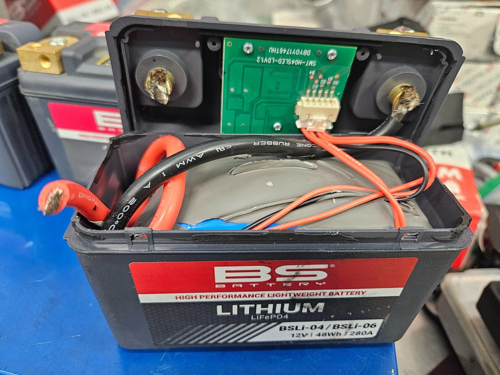

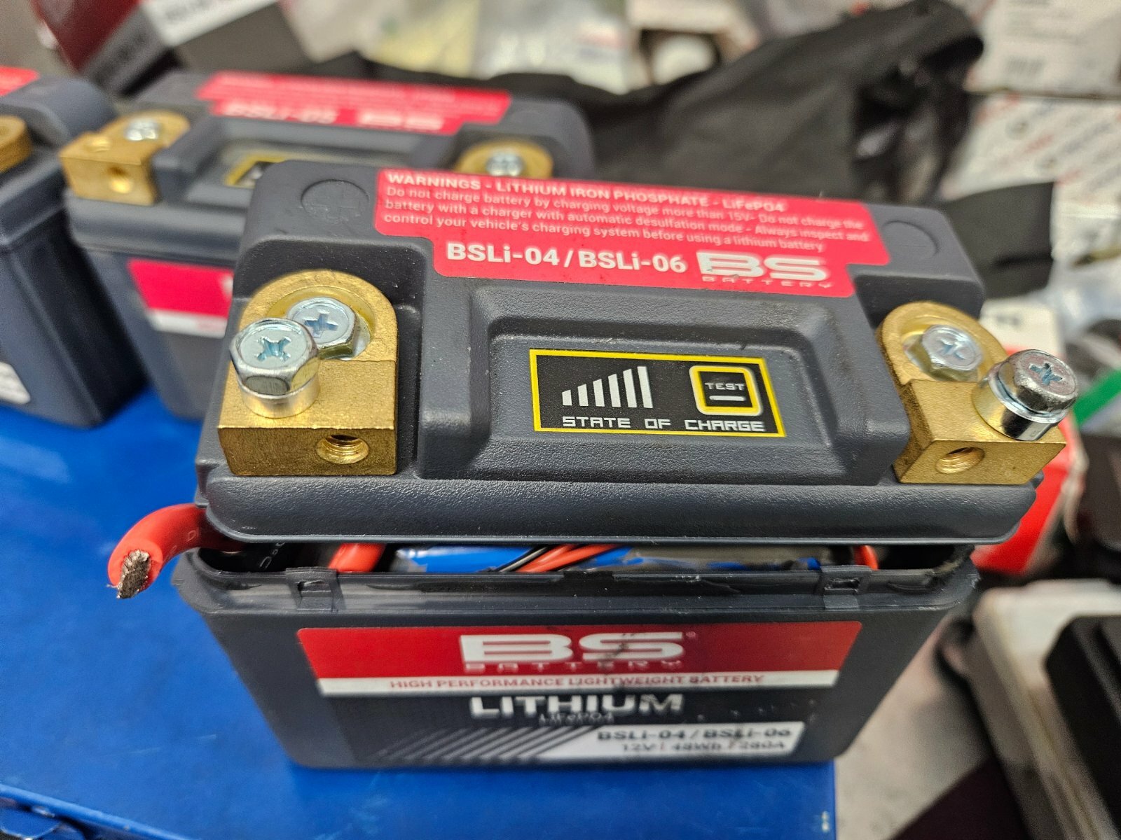

Gordak985 3958 Napisano Novembar 17, 2025 Drug član, 1959 postova Lokacija: Beograd, Swan Hill Motocikl: Honda CBF 1000, Peda Sniper, Voge SR3 Prijavi odgovor kao problematičan Већ дуже време квалитета акумулатота опада и то као да се такмиче. Ко ће да избаци ново и најмодерније или опремљено посљедном технологијом кад је у питању литијумси. Лоша искуста су кренула са Шорајом и Балистик литијумским акумулаторима. Од 2021 године Јуаса ја променила гаранцију са 12 на 6 месеци за оловне акумулаторе, али се тада појављује БС литијумски акумулатори ( јер оловни од тог произвиђача је све сем акумулатора ), Априлија, МВ и још неки их уграђују као фабричку уградњу. Купим 5-6 комада да имам на стању. Био сам одушевљен квалитетом, чак и кад се у потпуности испразне са одговарајућим пуњачем се поврате у живот. И после тога раде савршено. Међутим ове године кад сам купио још 5 комада нити један није трајао више од 3 месеца. Један је скоро па и експлодирао током пуњења. Сва срећа па сам сваких пола сата проверавао стање током пуњења. Ја никада не остављам ове акумулаторе да се пуне преко ноћи, јер не желим да ме полиција или ватрогасци зову у 03:00ч да ми је радионица у пламену.A ja baš planirao BS litijumski sledeće sezone da pazarim. Šta kaže iskustvo, ima li neki proizvođač litijumskih da je zadržao kvalitet?Sent from my SM-S911B using Tapatalk 1 Citat Podeli ovaj odgovor sa prijateljima Link to post Share on other sites More sharing options...
Мали Ћаћа 11190 Napisano Novembar 17, 2025 Drug član, 4715 postova Lokacija: Ванкувер, Британска Колумбија Motocikl: Дукати '97 748, '08 848, '09 1198S, '12 1199С, 2020 РСВ4 1100 Фактори, 2021 РСВ4 1100 Фактори Prijavi odgovor kao problematičan Pre 5 sati, Gordak985 je napisao: A ja baš planirao BS litijumski sledeće sezone da pazarim. Šta kaže iskustvo, ima li neki proizvođač litijumskih da je zadržao kvalitet? Sent from my SM-S911B using Tapatalk Лутијумска БС није тако лоша колико се то код мене показало. Долази као фабричка уградња у Априлији и МВ Агусти ( можда још неки произвођач уграђује, нисам сигуран ), али ја то видим мало другаћије... ја лично мислим да на овом тржишту се не продају тако често и да леже негде у магацину ко зна на којој температури. Најважније је имати одговарајучи пуњач за овај акумулатор и пре уграде да се напуни. Ја лично сматрам да су боље квалитете литијумски акомулатори који имају опцију да се свака челија посебно пуни. Ту може да се види ако је једна од челија лоша 2 Citat Podeli ovaj odgovor sa prijateljima Link to post Share on other sites More sharing options...
Gajo Sevojno 2234 Napisano Novembar 17, 2025 Drug član, 1514 postova Lokacija: Staze i planine Motocikl: Suzuki gsxs1000, aprilia tuareg 660 rally, Beta 350rr Prijavi odgovor kao problematičan У мојој бети 350рр је литијумски фабрички, оставим је по целу зиму у гаражи без грејања.. на пролеће пали као мина. Ево већ 4 године, не примећујем још знаке старења. У априлији туарег је исто литијимски фабрички , тек је прва сезона па не могу више рећи, видећу на пролеће дал ће да упали.. 1 Citat Podeli ovaj odgovor sa prijateljima Link to post Share on other sites More sharing options...
Мали Ћаћа 11190 Napisano Novembar 17, 2025 Drug član, 4715 postova Lokacija: Ванкувер, Британска Колумбија Motocikl: Дукати '97 748, '08 848, '09 1198S, '12 1199С, 2020 РСВ4 1100 Фактори, 2021 РСВ4 1100 Фактори Prijavi odgovor kao problematičan Pre 1 sat, Gajo Sevojno je napisao: У мојој бети 350рр је литијумски фабрички, оставим је по целу зиму у гаражи без грејања.. на пролеће пали као мина. Ево већ 4 године, не примећујем још знаке старења. У априлији туарег је исто литијимски фабрички , тек је прва сезона па не могу више рећи, видећу на пролеће дал ће да упали.. Јави нам на пролеће ваше искуство 2 Citat Podeli ovaj odgovor sa prijateljima Link to post Share on other sites More sharing options...

Jovan Ristic 6166 Napisano Novembar 19, 2025 Ne silazi, 5184 postova Lokacija: Srbija, Padej Motocikl: Honda VTR1000SP1 (Službeni), Suzuki SV650S, Tomos T15SL, Tomos T011, Tomos APN4 Prijavi odgovor kao problematičan On 17. 11. 2025. at 18:32, Мали Ћаћа je napisao: Јави нам на пролеће ваше искуство Koristim BS litijumski već treću sezonu. Jednu je radio na SV-u, jednu je radio na KTM RC390 kad sam se trkao i onda je ostao na tom motoru, koji je držan napolju. Napon je pao ispod 7V (zapravo bio je na 0,2V) te ga nijedan punjač nije hteo pokrenuti. Spojio sam ga na drugi akumulator, podigao preko 9V da pametni punjač može da nastavi da ga puni. Epilog je da je akumulator živ i zdrav i još uvek pokreće SV. 1 Citat Podeli ovaj odgovor sa prijateljima Link to post Share on other sites More sharing options...
Мали Ћаћа 11190 Napisano Novembar 19, 2025 Drug član, 4715 postova Lokacija: Ванкувер, Британска Колумбија Motocikl: Дукати '97 748, '08 848, '09 1198S, '12 1199С, 2020 РСВ4 1100 Фактори, 2021 РСВ4 1100 Фактори Prijavi odgovor kao problematičan Pre 7 sati, Jovan Ristic je napisao: Koristim BS litijumski već treću sezonu. Jednu je radio na SV-u, jednu je radio na KTM RC390 kad sam se trkao i onda je ostao na tom motoru, koji je držan napolju. Napon je pao ispod 7V (zapravo bio je na 0,2V) te ga nijedan punjač nije hteo pokrenuti. Spojio sam ga na drugi akumulator, podigao preko 9V da pametni punjač može da nastavi da ga puni. Epilog je da je akumulator živ i zdrav i još uvek pokreće SV. Ја користим пуњаче за БС батерије од Оптимјта, јер они на овом тржишти су једини који имају опцију "буђења из сна" ових акумулатора. Ако их овај пуњач/исправљач не пробуди знам да је завршио каријету. 1 1 Citat Podeli ovaj odgovor sa prijateljima Link to post Share on other sites More sharing options...
