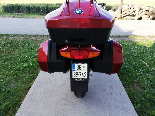

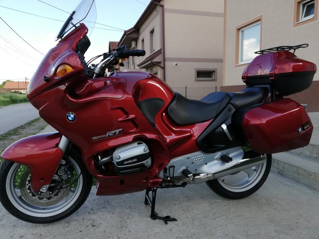

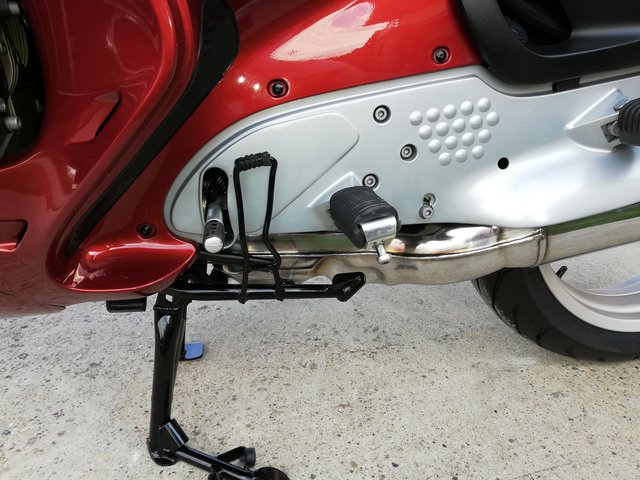

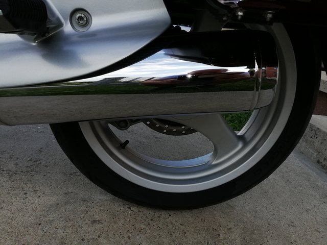

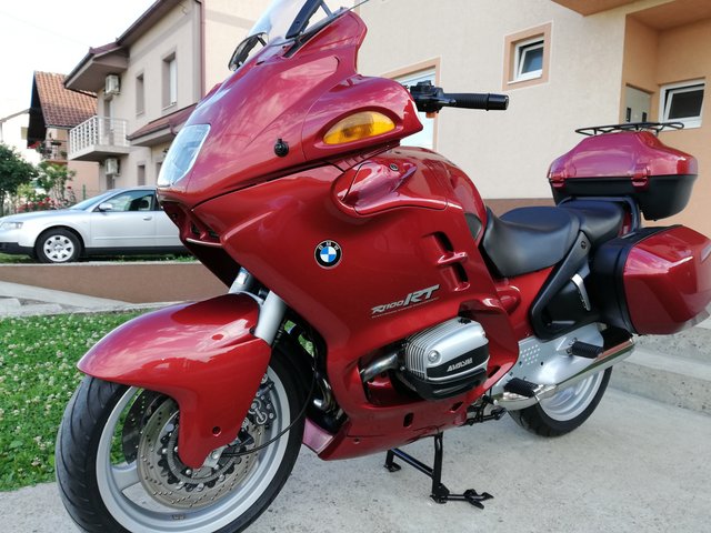

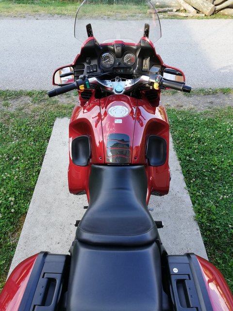

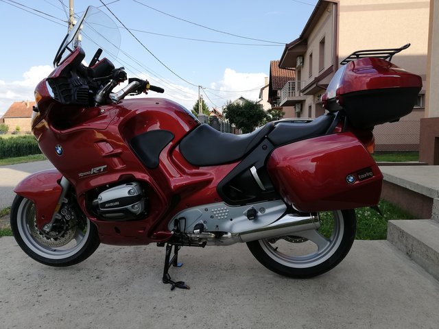

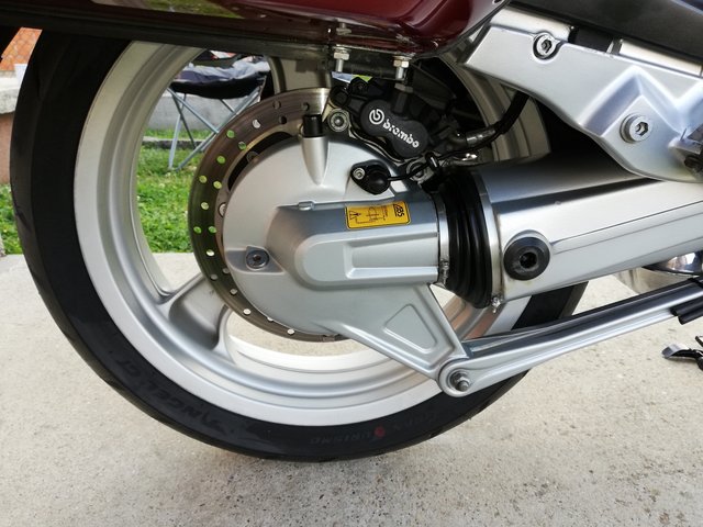

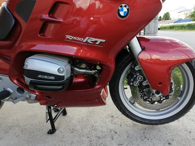

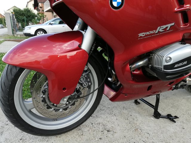

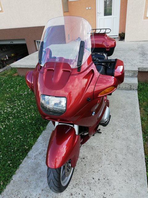

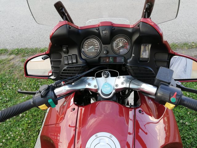

mikiroy 80 Napisano Jun 9, 2021 (promenjeno) Svrati ponekad, 109 postova Lokacija: Batajnica Motocikl: R 1100RT Prijavi odgovor kao problematičan Evo obećao sam slike motora. Promenio Jun 9, 2021 član mikiroy 7 Citat Podeli ovaj odgovor sa prijateljima Link to post Share on other sites More sharing options...

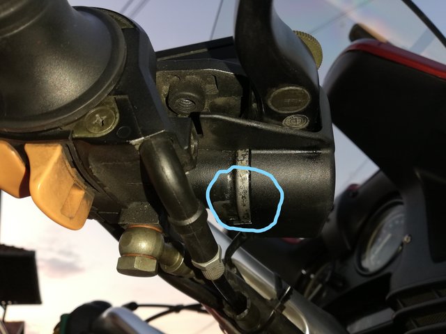

mikiroy 80 Napisano Jun 9, 2021 Svrati ponekad, 109 postova Lokacija: Batajnica Motocikl: R 1100RT Prijavi odgovor kao problematičan Javio mi se jedan problem danas posle vožnje. Ispod ručke prednje kočnice, primetim dve kapi na rezervoaru. Brže našpricam Merom i obrišem da mi ne bi Dot 4 uništio farbu. Primetih na mestu označenom na slici, da je malo vlažno. Nakon dvadesetak umerenih pritisaka na kočnicu, kap nije pala, ali se vidi da je mokro od kočione tečnosti. Zbog ovoga će definitivno kod majstora. Da li se radi samo o nekoj gumici, dihtungu ili nečem trećem ? Evo slike. Citat Podeli ovaj odgovor sa prijateljima Link to post Share on other sites More sharing options...

mikiroy 80 Napisano Jun 12, 2021 Svrati ponekad, 109 postova Lokacija: Batajnica Motocikl: R 1100RT Prijavi odgovor kao problematičan "Stručnjaka" je uhvatio neizdrž i krenuo sam da rastavim, odnosno izvadim klip iz glavnog kočionog cilindra. Kada je kočiona tečnost iscurela iz cilindra, primetio sam da je izašlo dosta kristalizovanog sadržaja. U samom cilindru se nahvatalo te kristalizovane tečnosti i nju sam najpre očistio krpom natopljenom medicinskim benzinom. Posle sam na gumeni valjčić bijaksa, nalepio vodobrusnu šmirglu granulacije 2500. Nakon blagog šmirglanja cilindra, oprao sam ga opet benzinom i dobio savršeno glatke površine cilindra. Gumice na klipu su vizuelno u odličnom stanju. Sastavio sve obrnutim redosledom, sipao Dot 4 u posudu i krenuo da ozračujem kočnice, ali nikako na polugi kočnice da dobijem pritisak. Pumpam je, otvaram, zatvaram šraf za ozračivanje na prednjim kočionim kleštima, ali ništa se ne dešava. Bio bi zahvalan ukoliko neko ima savet oko navedenog. Citat Podeli ovaj odgovor sa prijateljima Link to post Share on other sites More sharing options...
mikiroy 80 Napisano Jun 12, 2021 (promenjeno) Svrati ponekad, 109 postova Lokacija: Batajnica Motocikl: R 1100RT Prijavi odgovor kao problematičan Kada pritišćem kočnicu, sa otvorenim šrafom na klještima, ulje puni crevo koje sam postavio uspravno i penje se na visinu od skoro metar creva. Mehurića nema, ali nikako da dobijem tvrdu kočnicu sa zatvorenim šrafom za ozračivanje na klještima prednje kočnice. Naravno, šrafić sa strane cilindra sam zavrnuo, nakon što sam klip sa oprugom pritisnuo u cilindar. Gore oko posude i glavnog cilindra nema nigde kapi. Promenio Jun 12, 2021 član mikiroy Citat Podeli ovaj odgovor sa prijateljima Link to post Share on other sites More sharing options...
mikiroy 80 Napisano Jun 12, 2021 Svrati ponekad, 109 postova Lokacija: Batajnica Motocikl: R 1100RT Prijavi odgovor kao problematičan Sad sam malo "dobio" prednju i proterao otprilike 2 decilitra kroz prednja klješta, ali je kočnica jako sunđerasta. Moram da skidam oklope i rezervoar da vidim kako će biti kad ozračim abs modul. Na glavnom kočionom se ne vidi više nikakvo curenje. Citat Podeli ovaj odgovor sa prijateljima Link to post Share on other sites More sharing options...
đunta 4681 Napisano Jun 12, 2021 Ne silazi, 6899 postova Lokacija: Singidunum Motocikl: đački pešački Prijavi odgovor kao problematičan Na proculeri cilndar se nevraćaju stare gumice. Glavni kočioni je iznad nivoa ABS modula, ostalo je crevo puno tečnosti, tako da vazduh nije mogao da siđe u njega pri otkačinjanju cilindara. Mada valja da se tečnost zameni i na samom ABSu zbog efekta sifona, svake druge zamene, sada treba jer je zatečeno stanje gore loše. 1 Citat Podeli ovaj odgovor sa prijateljima Link to post Share on other sites More sharing options...
mikiroy 80 Napisano Jun 12, 2021 Svrati ponekad, 109 postova Lokacija: Batajnica Motocikl: R 1100RT Prijavi odgovor kao problematičan Ja zasad vratio stare gumice. Mislim da je uzrok bila kristalizacija koja se nahvatala po zidovima cilindra. On je sada maltene ispoliran sa vodobrusnom 2500. Za svaki slučaj sam ozračio i ABS modul na odušku za prednju kočnicu, a nakon toga na klještima i opet sam proterao kroz sistem oko pola litre tečnosti. Sitnih mehurića je bilo u početku na klještima. Na ABS modulu nisam primetio ni najsitnije mehuriće. Poslušaću Đunta tvoj savet i staviću ipak nove gumice. Ako znaš ti ili bilo ko drugi , gde se mogu kupiti gumice, bio bi jako zahvalan. Ako ne, naručiću kod Radulovića. Radio sam i mali test na način da određenim intenzitetom držim oko tri minuta polugu kočnice pritisnutom. Nisam primetio propadanje kočnice. Curenja takođe nema. Citat Podeli ovaj odgovor sa prijateljima Link to post Share on other sites More sharing options...

đunta 4681 Napisano Jun 16, 2021 Ne silazi, 6899 postova Lokacija: Singidunum Motocikl: đački pešački Prijavi odgovor kao problematičan "Sigurnost" su radili, barem do pre par meseci. Prva serija glavnog kočionog cilindra je od čistog aluminijuma, zato je podložan koroziji i risovanju, kasniji su tvrdo eloksirani. Kristali mogu da oštete i cilindar i samu gumicu, može doći do propuštanja i zbog ovalnosti hilzne, tolerancija ne dozoljava ne znam kakvo šmirglanje. Vek gumenih creva je oko 6 godina, posle dolazi do nadimanja i zato se javlja sunđerasti efekat, to je čist pad efikasnosti kočnice, osim kad dođe do pretakanja gde je isti efekat. Krajnji stadijum je pucanje koje se dešava bez najave i imperativ je zameniti sva, u Beogradu mogu da se kupe Hell creva koja su odlična, izbor u 3 boje, imaju sve potrebne nastavke i holendere, radi se po meri i može se napraviti bolji sistem nego što je fabrički. Meni je skoro nakon komplet remonta hidraulike puklo jedno prednje dok još nisam dobio pun pritisak, tako da više nema rada kad su u pitanju gumena creva. Ovo crevo je prešlo svega nekoliko hiljada km, ali je stari preko 2 decenije. 1 Citat Podeli ovaj odgovor sa prijateljima Link to post Share on other sites More sharing options...
