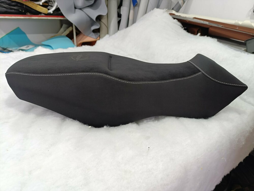

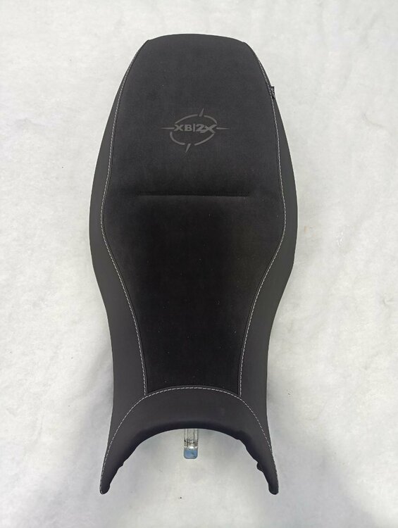

muljaz 2743 Napisano Jul 25, 2024 (promenjeno) Skuteras, 3838 postova Lokacija: Ivanjica Motocikl: T-Max 500 Prijavi odgovor kao problematičan Jedno tehnicko pitanje. Na burgmanu sam presvukao sediste sa nekim platnom koje mi je Srdjan preporucio, mislim da se zove moto nero. Izgleda odlicno. Medjutim, kad kisne motor sundjer ispod se napuni vodom. Pretpostavljam da ulazi na stepove. Da li se to desava svima? Ima li neka fora kako se sije ili imaju negde one trake ispod stepova kao na kisnim odelima? Kako to nasi majstori resavaju Promenio Jul 25, 2024 član muljaz Citat Podeli ovaj odgovor sa prijateljima Link to post Share on other sites More sharing options...
Alekre 16431 Napisano Jul 25, 2024 Integrisan, 8403 postova Lokacija: Smederevo Motocikl: TDM 900 Prijavi odgovor kao problematičan Radi se hidroizolacija sedišta. Baš zbog toga. Pokazivao mi Boban kako on radi i kako su radile neke kolege da ne imenujem čija su sedišta. 1 Citat Podeli ovaj odgovor sa prijateljima Link to post Share on other sites More sharing options...
lemy 1475 Napisano Jul 26, 2024 Drug član, 1268 postova Lokacija: Novi Sad-Sabac Motocikl: Suzuki DR-Z400, KTM 790 adventure Prijavi odgovor kao problematičan Ono što većina radi je da sunđer pre presvlačenja umotaju u neki najlon, streč foliju i sl. Tako su meni našalost ''majstori'' radili. Posledica toga je da se sedište više gužva klizi preko te folije a i nije majstorski, da je tako trebalo fabrika bi uradila. Za uradi sam to je i ok Citat Podeli ovaj odgovor sa prijateljima Link to post Share on other sites More sharing options...

PremieRacing 3838 Napisano Mart 31, 2025 (promenjeno) Drug član, 1298 postova Lokacija: New Now Motocikl: Uly Prijavi odgovor kao problematičan Bio, uradio, pa da podelim iskustvo... Baš sam zadovoljan. Doduše nisam tražio ništa komplikovano, ništa šareno, ništa vezovi, kederi i različiti materijali, ali jesam tražio da se doda sunđer i da se podigne visina sedišta za vozača. To mi je bio i primarni razlog presvlačenja. To i udobnost. Navodno je dodata memory pena, ovakav sunđer ovoliko, onakav onoliko, ali to ću znati posle prve duže vožnje. Cena je baš jaka al' jbg. 180€. Kontam da je kod svih poznatih tako i cca. toliko. A prednost je to što je gotovo sad za odma' pa i to ima svoju cenu. Nema slanja, čekanja poštara, plaćanja poštarine... Dogovoriš, odneseš, sačekaš, i gotovo. Isti dan možeš na vožnju motorom. Fotke pre i posle: Promenio Mart 31, 2025 član PremieRacing 8 Citat Podeli ovaj odgovor sa prijateljima Link to post Share on other sites More sharing options...
Luka9905 2580 Napisano April 16, 2025 Drug član, 474 postova Lokacija: Pančevo Motocikl: Suzuki sv650N, Honda Hornet 900 Prijavi odgovor kao problematičan @PremieRacing Jedno pitanje, da li ti je do sada kisnuo motor? Interesuje me koliko je ovaj materijal nalik plišu vodootporan? Verujem da sa njega lako sateraš vodu, ali da li kroz njega može da prođe voda i natopi sunđer? Na SV-u sam imao sedište odrađeno kod njih (radio ga prethodni vlasnik), ali je sedište bilo od nekog materijala (kože) koji mi se činio da je gumiran. Bio je potpuno vodootporan, jedino sam imao zamerku na šav koji je bio predebeo. Nekako ti dođe po sred butine i posle više kilometara umeo je da se oseti. Sedište je bilo staro 3, 4 godine i nije mrdnulo. 1 Citat Podeli ovaj odgovor sa prijateljima Link to post Share on other sites More sharing options...
