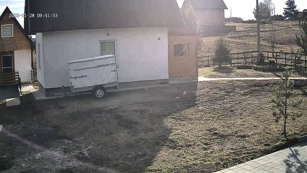

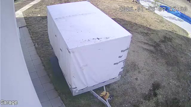

Bor-i-slave 8163 Napisano Januar 28, 2025 Drug član, 1621 postova Lokacija: Novi Sad Motocikl: SMC 300 Prijavi odgovor kao problematičan Ja bih prodao auto prikolicu, koju sam novu kupio 2013. Marka MS trailer Sabacka. Mislim da je to sad Vesta. Za potrebe prevoza kvada sam je prosirio za 12 cm. Sada su dimenzije tovarnog 215+ x 122 x 30. Prikolici sam dodao arnjeve i ceradu, ali cerada je naceta. Registrovana, uredno prolazi tp svake godine. Svi papiri od proizvodjaca, atesti. Potporni tocak, distanceri, cerada, arnjevi. Prikolica se moze vratiti na fabricke dimenzije vrlo lako i oslobodjeno Moram da dodam da vrv zbog distancera na glavcinama prikolica nije bas za prekoracenje nosivosti. Osovina je knot. Retko je koristim i vise mi se isplati da iznajmljujem prikolicu. Vuce mi se po dvoristu. Cena 650 fiksno. Nije na oglasima moze pp, sms , viber 0641248606 Citat Podeli ovaj odgovor sa prijateljima Link to post Share on other sites More sharing options...
