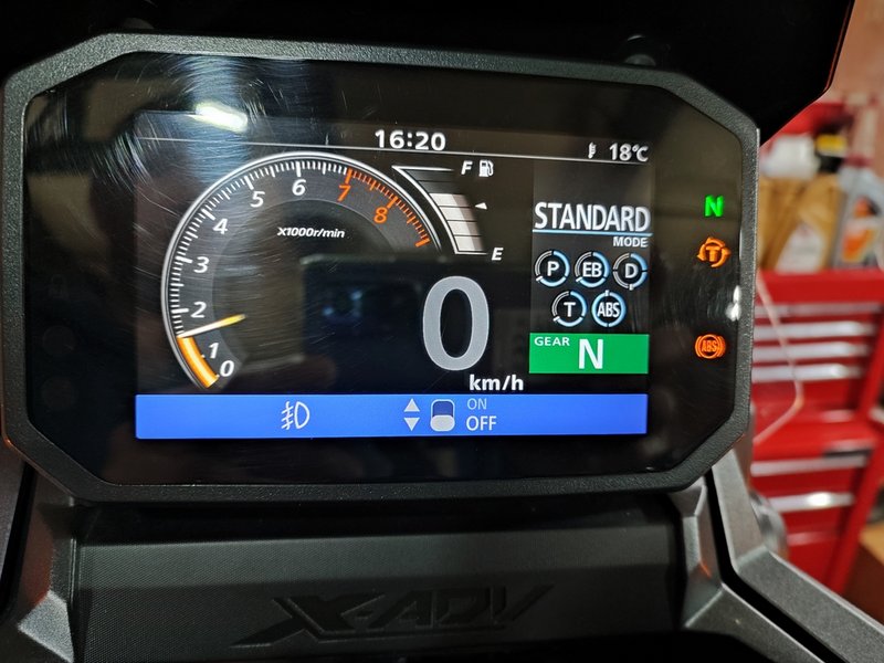

Pre 1 sat, alexanto je napisao:

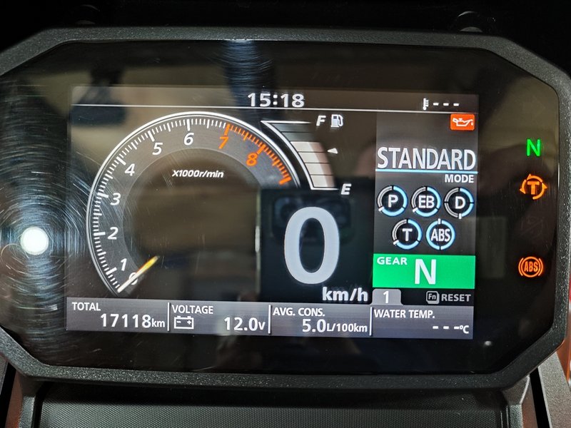

Jedino mi se kod novog mozda vise svidja taj tablet umesto instrument table...
I meni se više sviđa ta kolor tabla, nekako modernije izgleda, al nema veze, i ova je super :D

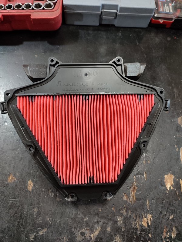

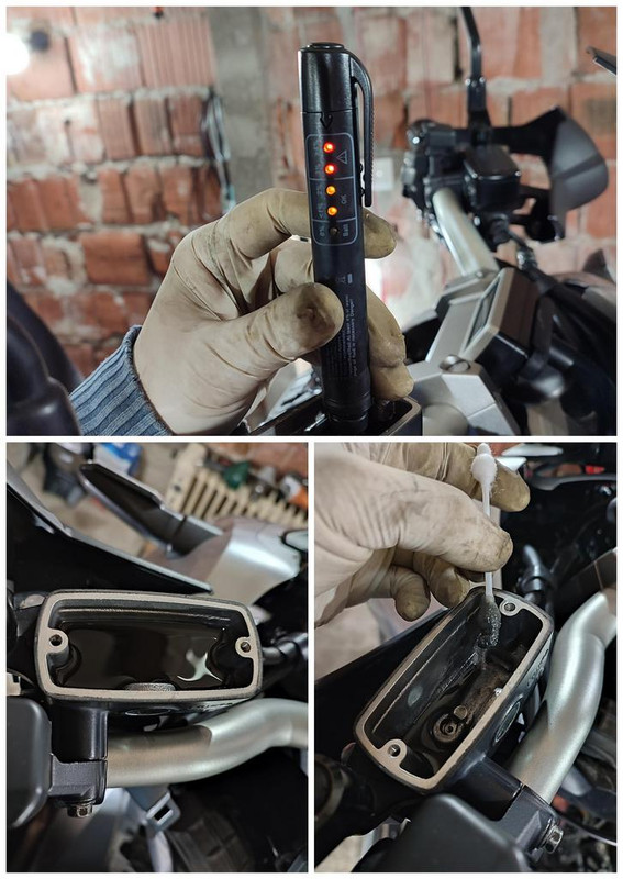

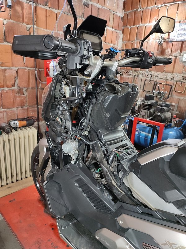

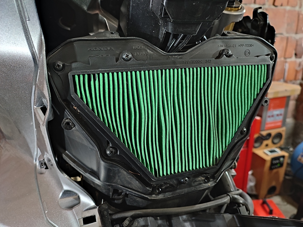

Nekad Somijev, danas Aleksin at

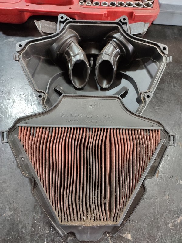

svasta nesto ima
tih kad vidim da ovako ide instal. magle ne mi dobro

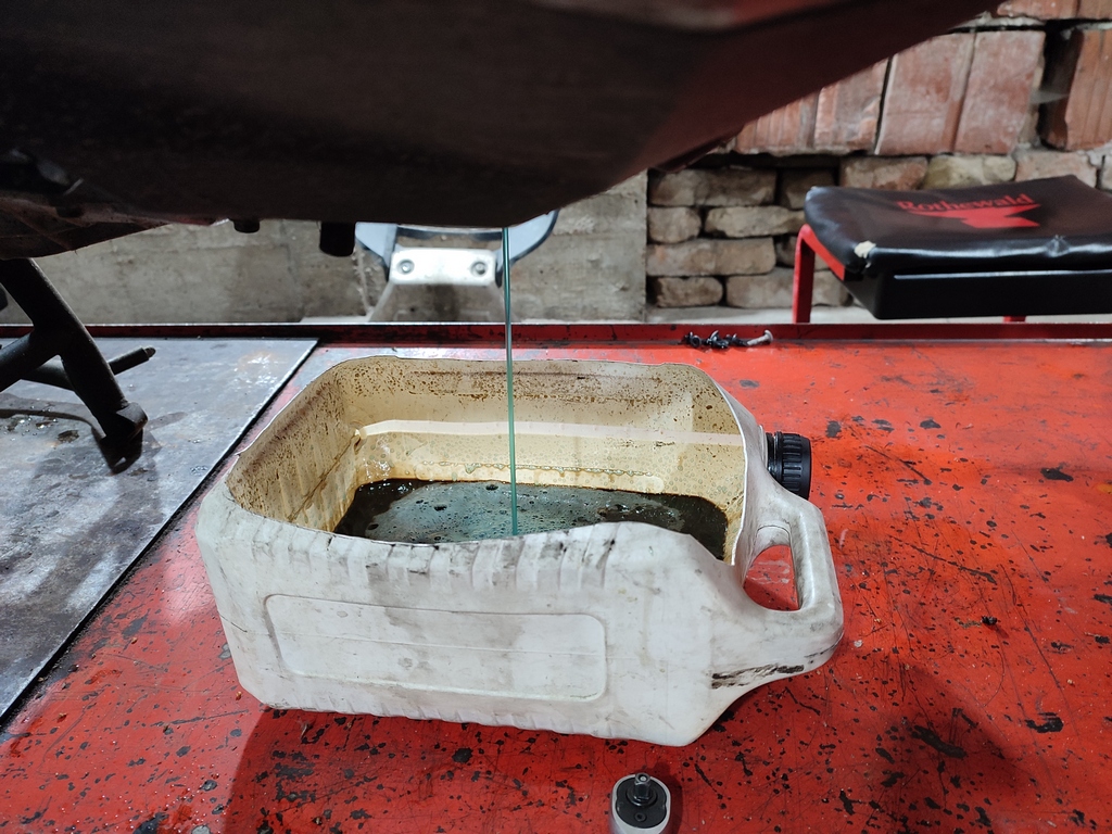

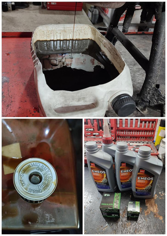

prvo se menja uljce
pa antifriz
zatim se prelazi na rasklapanje

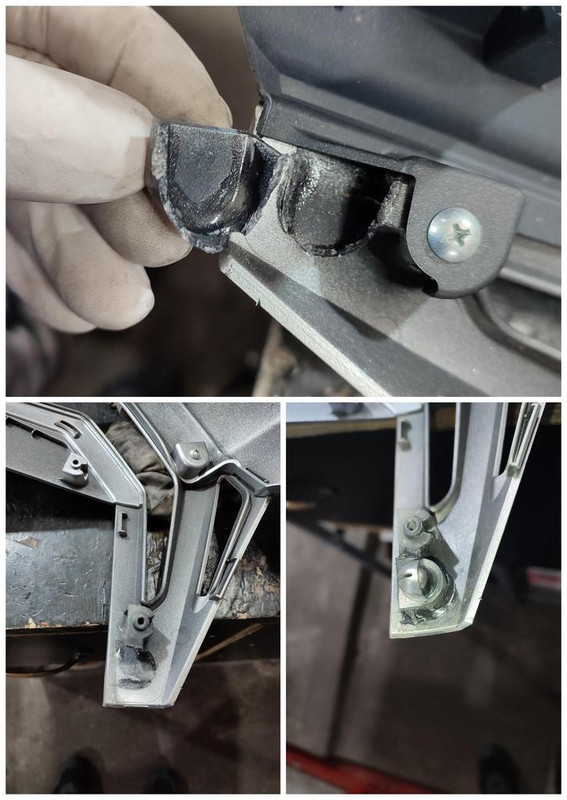

gde negde nesto nedostaje
negde osteceno
negde polomljeno
dobar

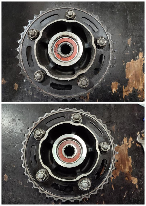

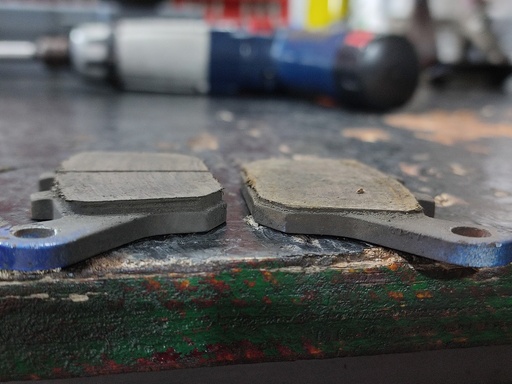

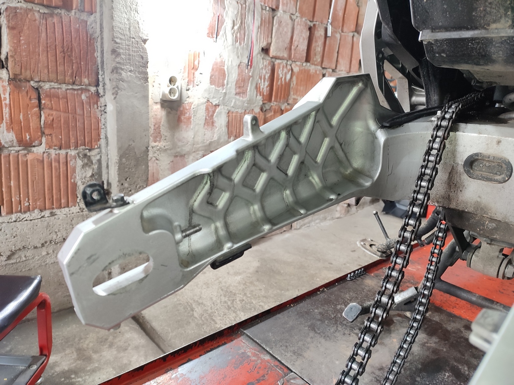

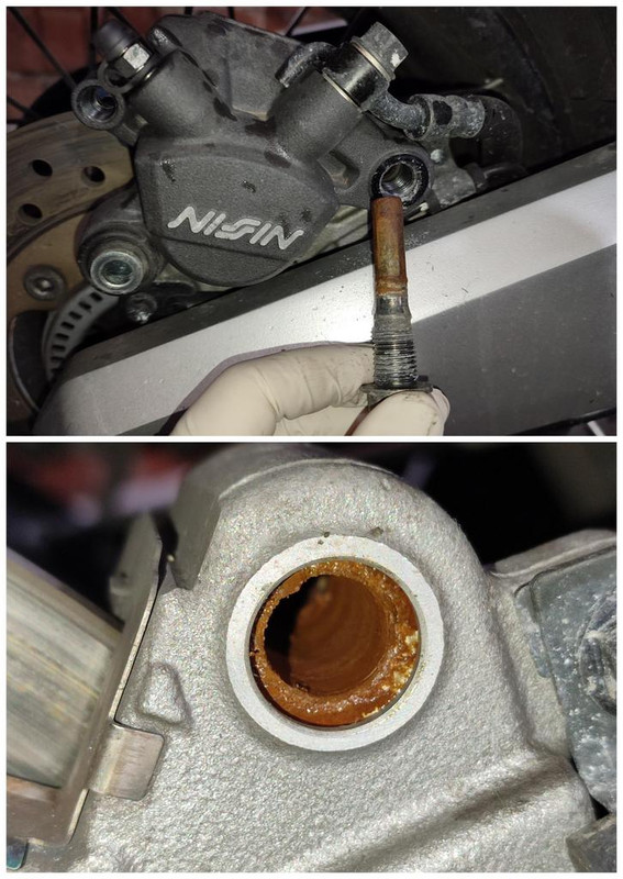

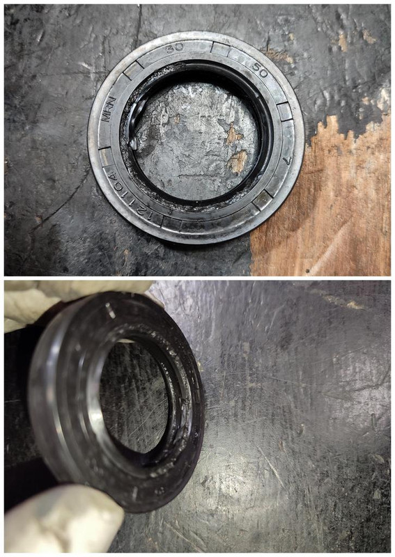

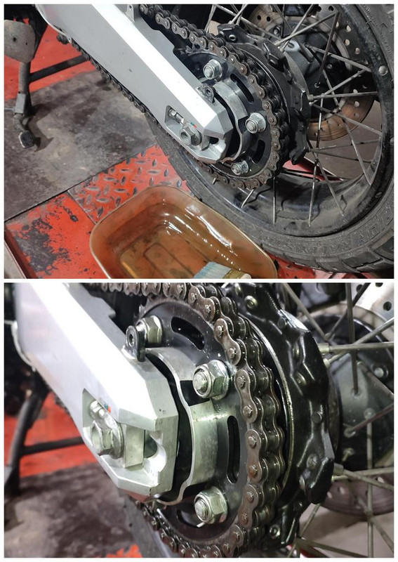

dalji pravac ide na kocnice, zadnje kaput

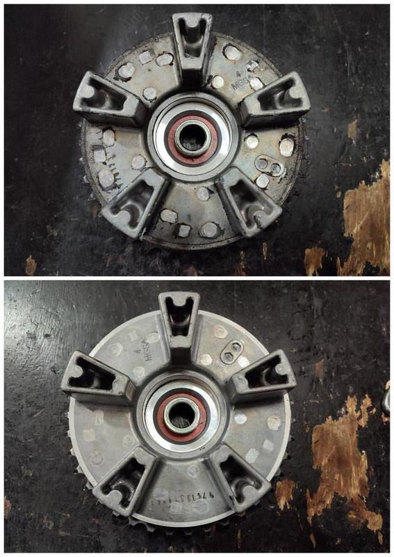

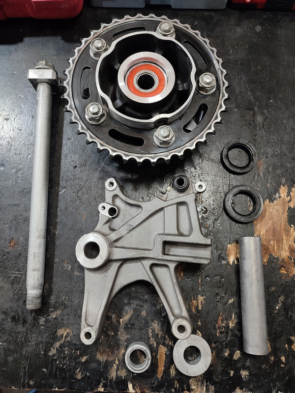

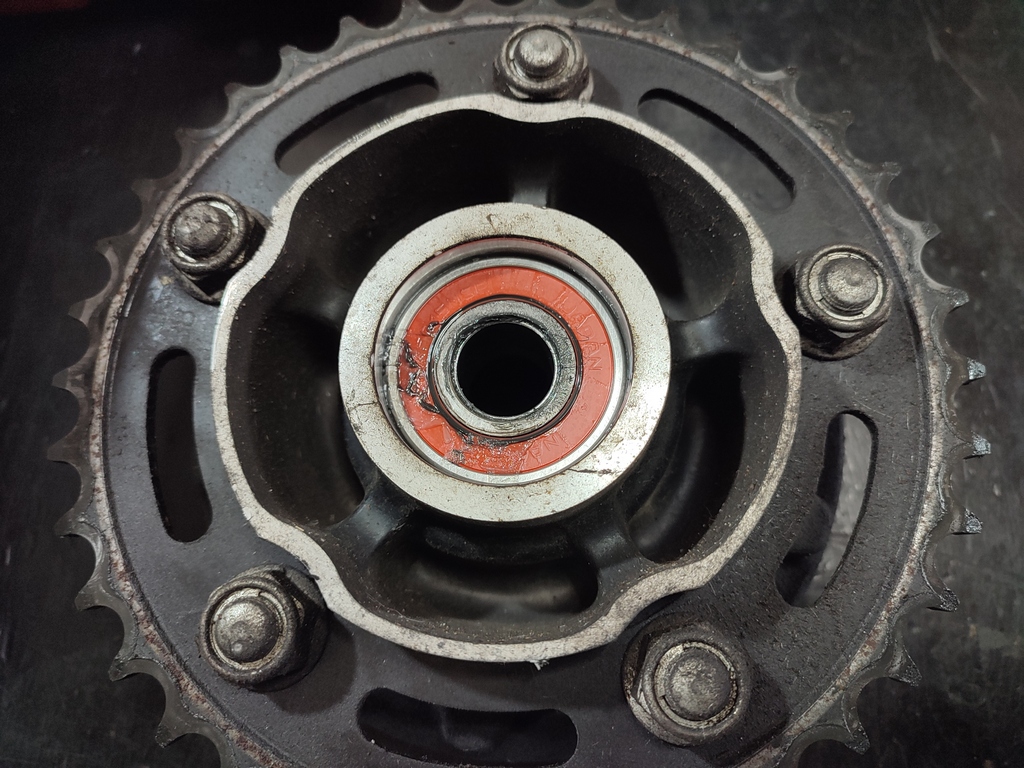

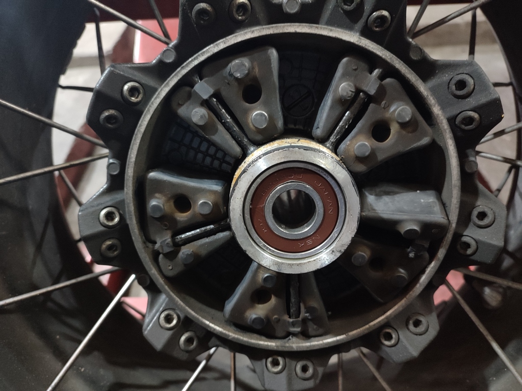

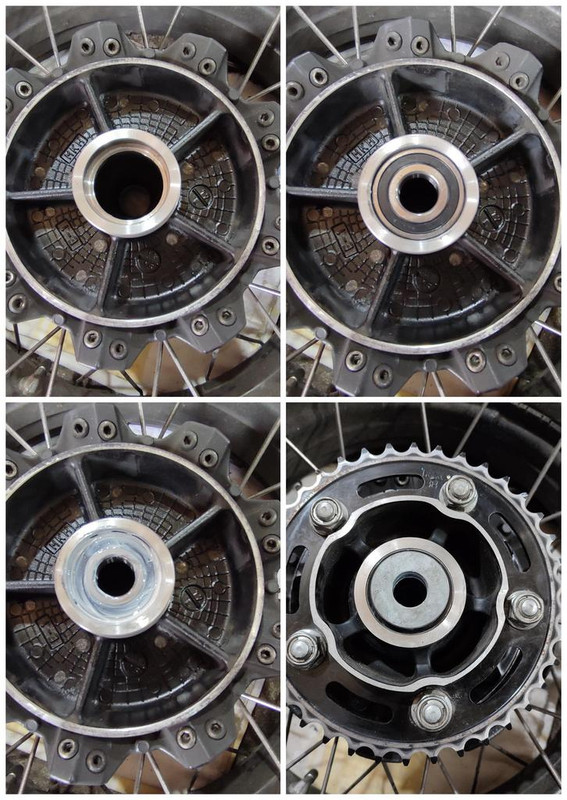

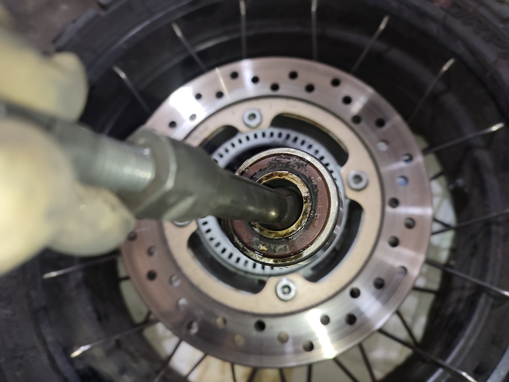

Kocnice sredjene, zavrtim tocak uhvativsi gumu po sredini .... Nista. Ponovim ali ovog puta gumu hvatam bočno. Kako sam zarotirao tako sam zuo zvuk kacenja lancanika o lanac.
Fatam se, dodajem drugu mi ruku.... zadnji tocak ima luft levo-desno.
tocak dole
leva strana dobra
na desnoj se razleteo malko (95% slucaja ta strana strada)

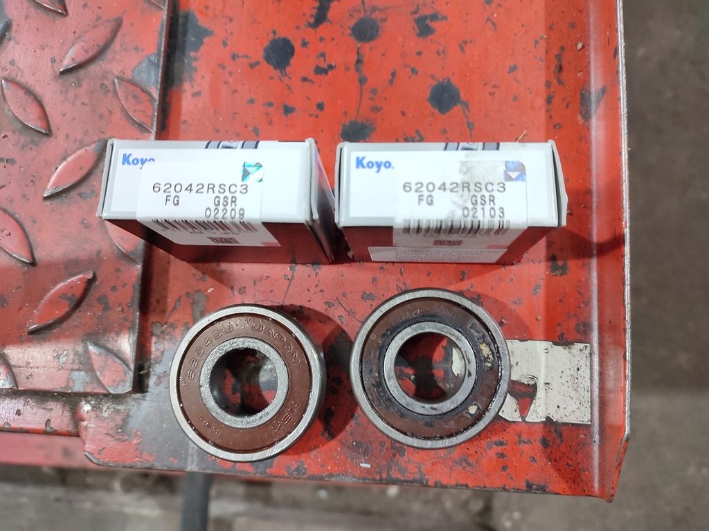

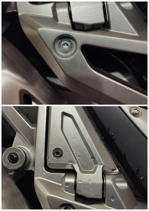

menjamo oba, u nosacu lanc. ostaje oem
ostalo da se pospremi

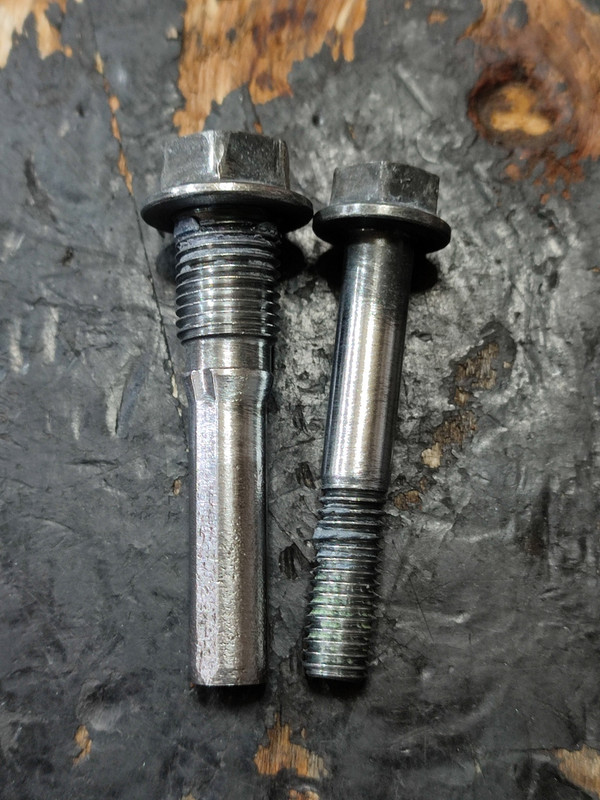

sjebali semeringe (menjane rel. skoro gume)

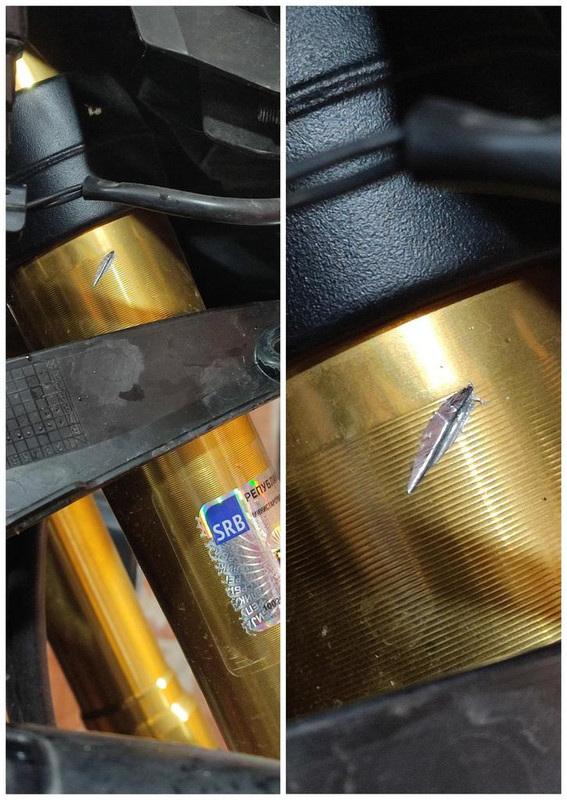

sredjena viljuska, usrana bese poprilicno

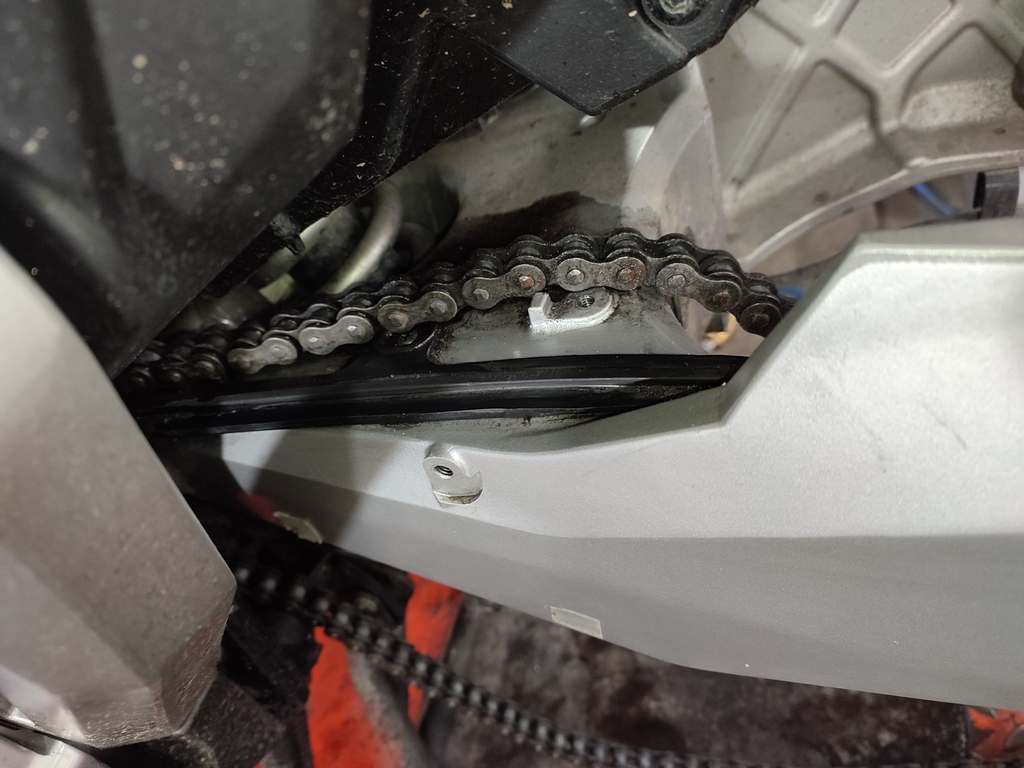

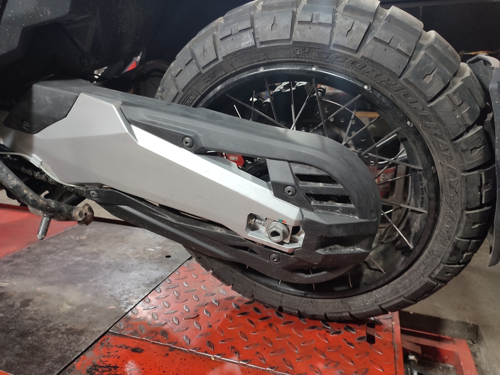

klizac
namontiran tocak i sredjeno lanco

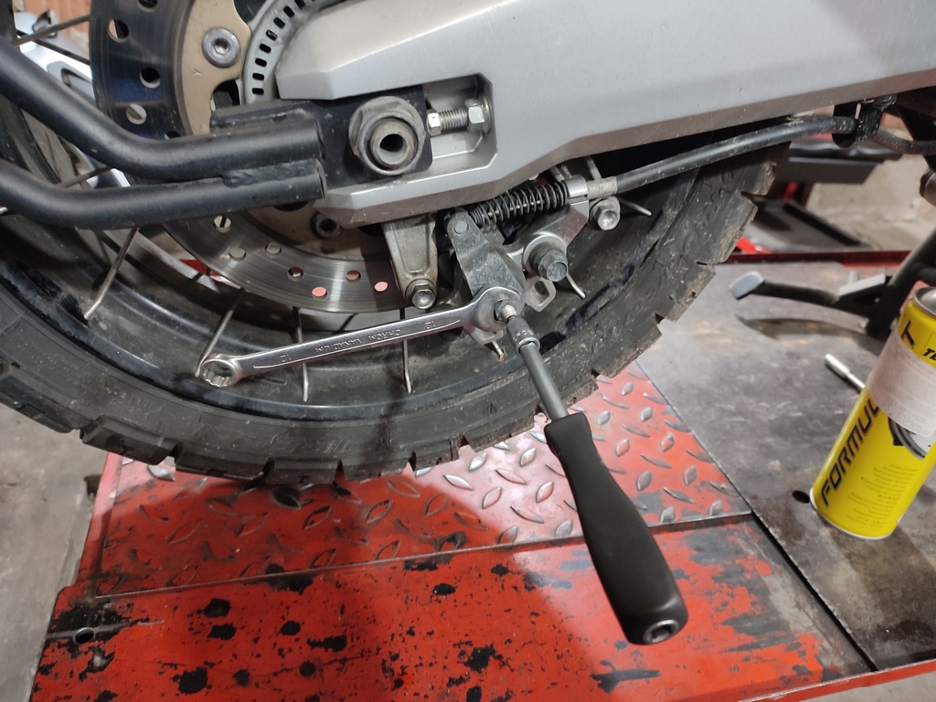

lanco valjalo bi da dobije autom. mackalicu u vidu Prooiler-a
GPS
sad je i taj deo kompletan
sledeca stanica
pogodno mesto
proveriti
da ne zakaci cizma amorta

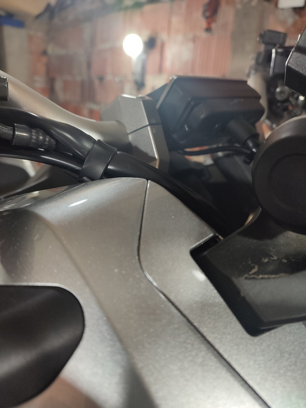

kablovi na dole
sviraljka skroz gore do kraja, ovde smeta plastici P kocnice

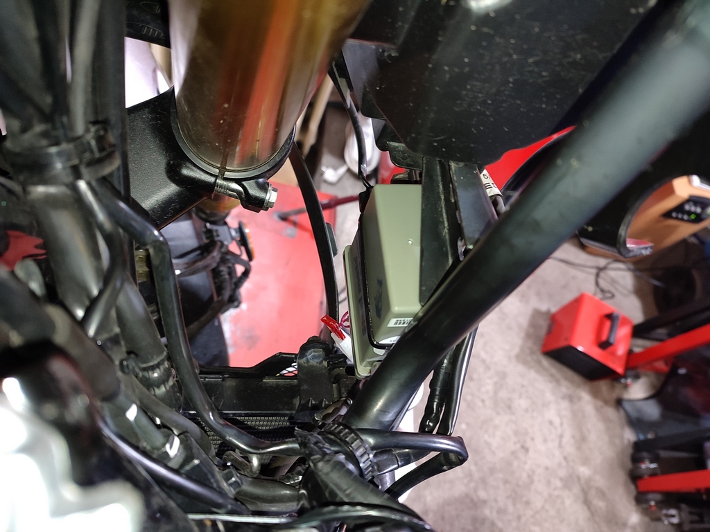

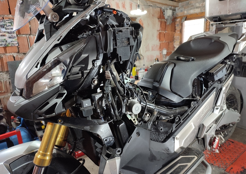

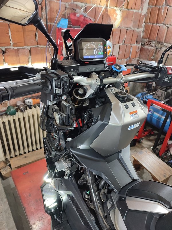

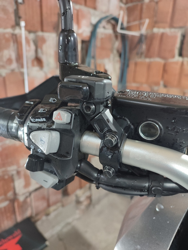

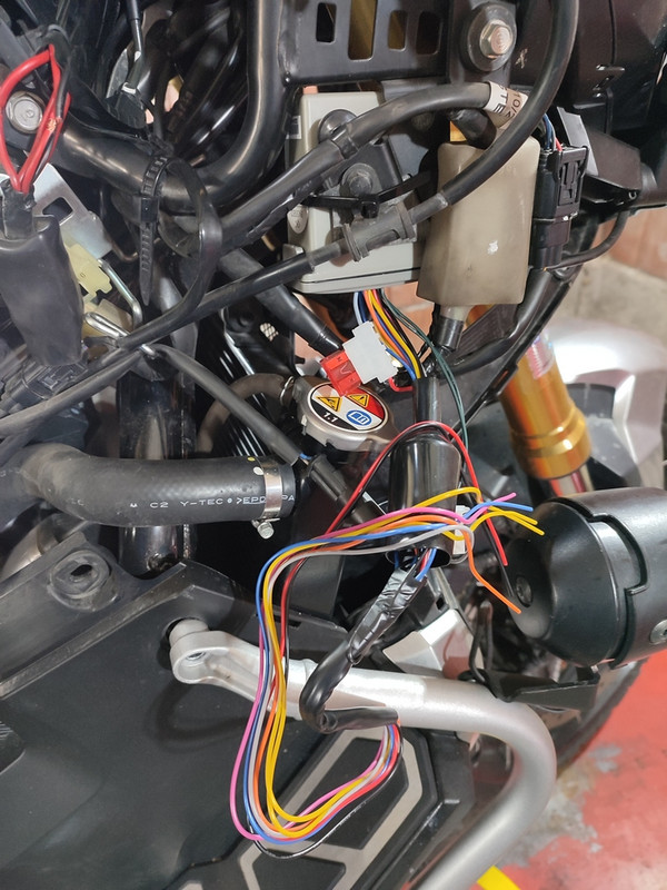

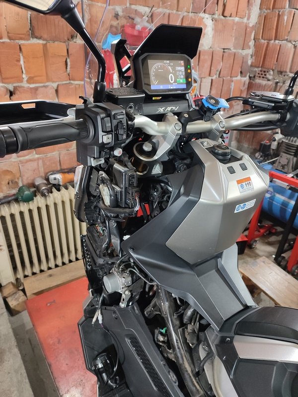

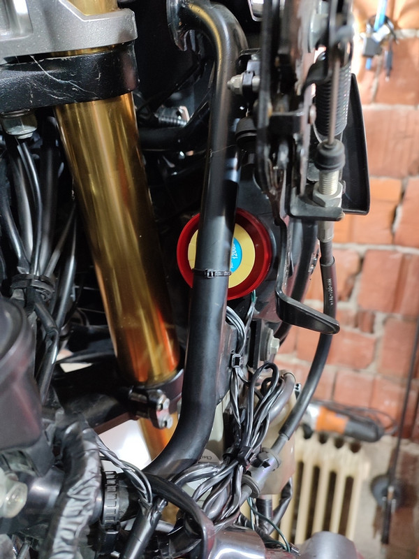

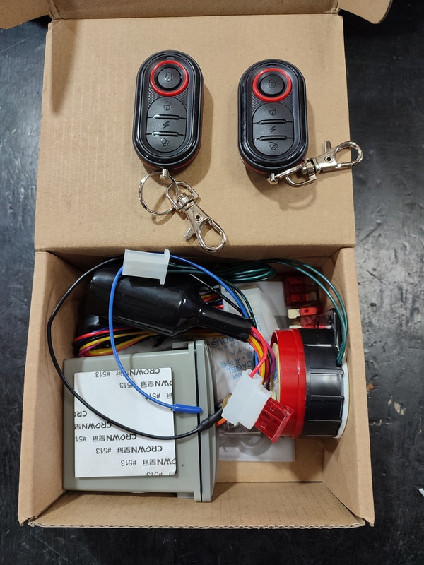

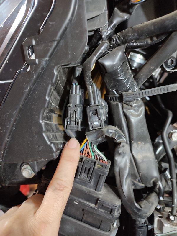

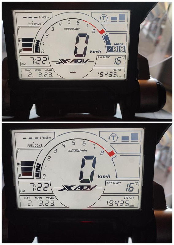

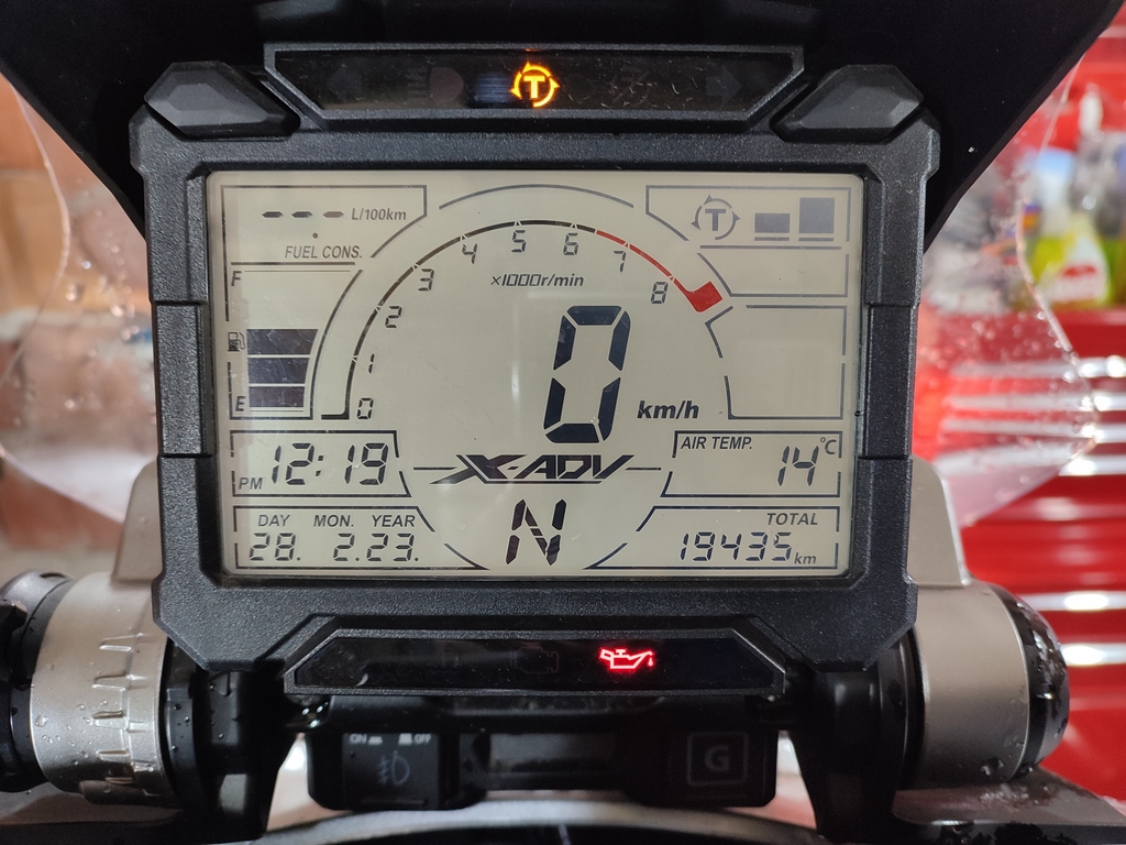

E sad se tu meni desava jedna zanimljiva stvar.
Kako dam kontakt tako se pale sva 4 migavca. Prvo pomislih i uhvati se za prekidac sva 4 klik tam, klik vam.... medjutim nista i dalje rade. Skinem kontakt prestane, kad dam odma se ukljuce.... hhmmm nesto tu ne stima.
Okrenem nam nasega dobrog cika @Arakis ispricam, cudno i njemu desavanje. Razmatramo tu o nekim diodama, mozda tabla osetljiva, mozda alarm odlepio.... ma kaki.
Ja odlepio :na_glavi:nisam bocnuo svirenu i kako cacnem bravu tako alarm prosvira i normalno je da ce se upaliti sva 4 + u tom mom ludilu moguce da sam se pogubio sa prekidacem za sva 4 :lol3:

moze pakovanje, ujedno i maglenci namestiti
ljudi lepo oznacili gde se busi, gde sta ide i td
ne znam sto je tesko ispratiti uputstvo, kulturnije izgleda
svaki je vrljav na desnu stranu
dok sila ne ispegla situaciju
vreme je za sklapanje, mozda sam dosadan....
mackajte gumene prihvate za plasticne muzjake
ide vani
da se resetuje malo

A motor pre toga bio odrzavan u Dunavu ili Savi? Ne kapiram kako je neko zasekao prednju vilu (neka brusilica sletela na ups...) :grr:
Bravo Dare za majstorije :)

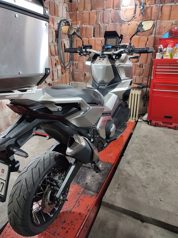

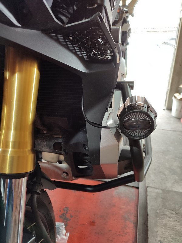

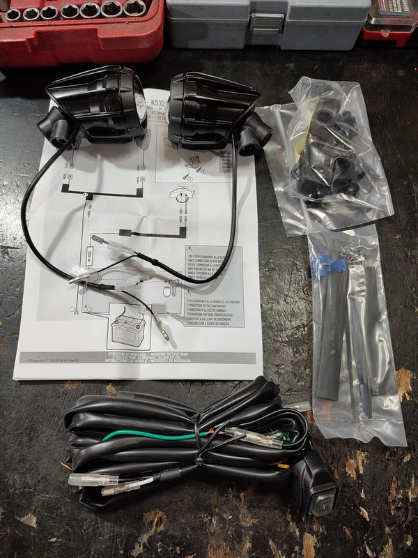

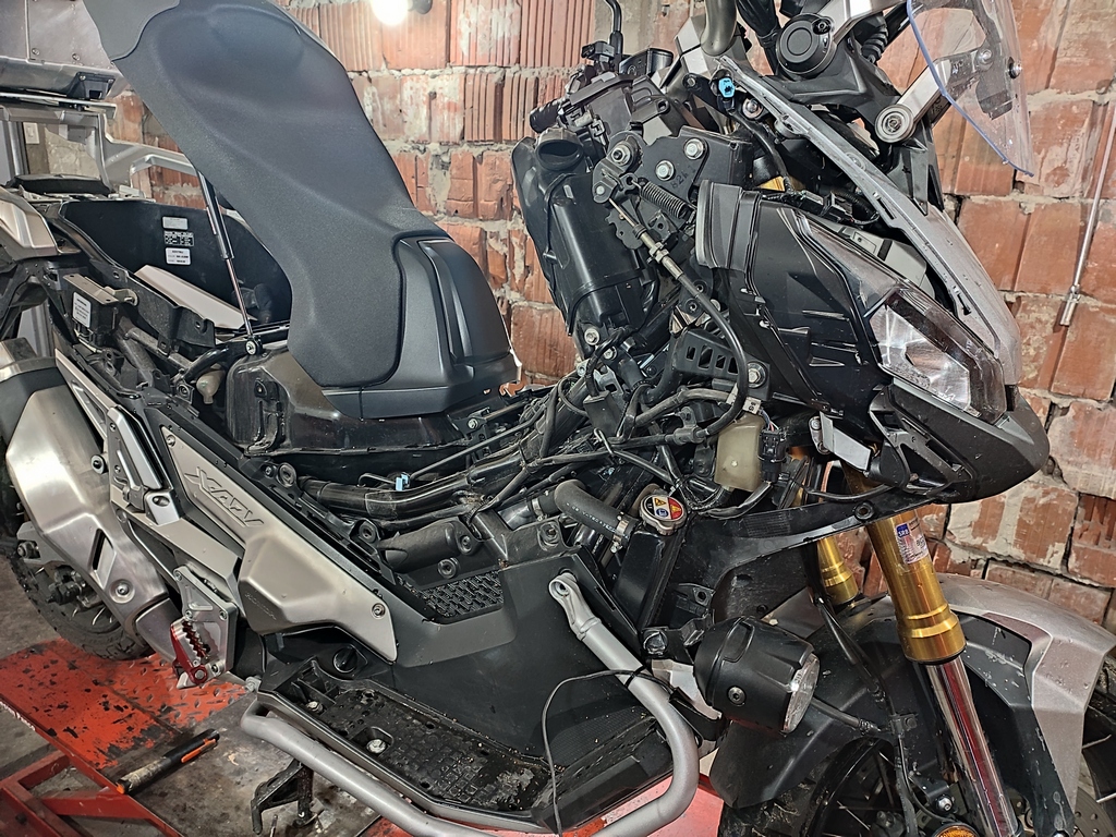

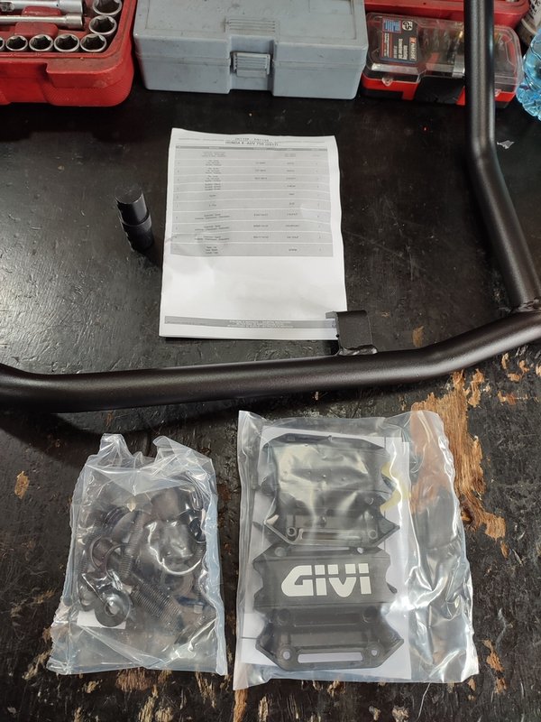

Idemo dalje, Vladin ide na red

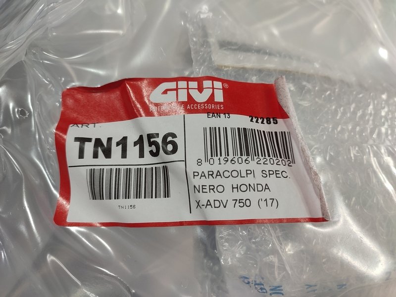

treba staviti crash bar, maglenci, prosirenje cope, prov. lanac, akumulator

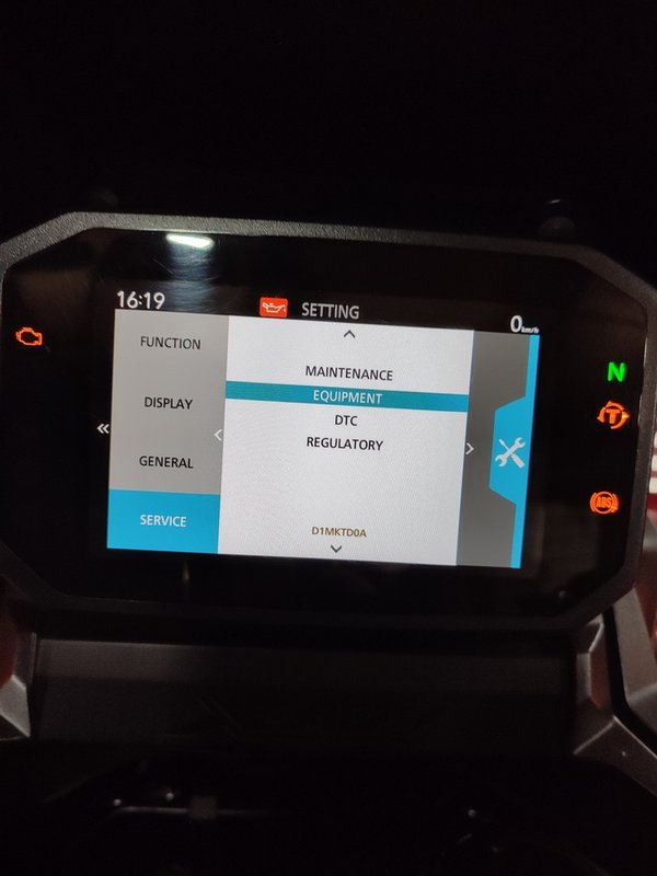

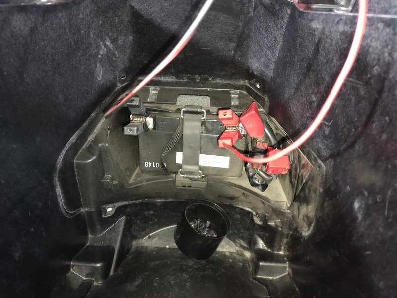

prvo provera bakterije
uredjaj kaze sve Ok
zatim

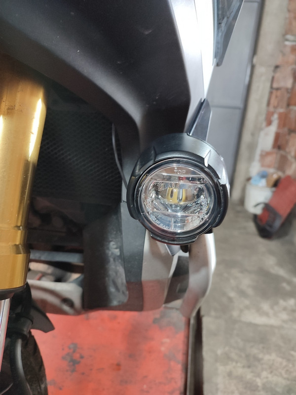

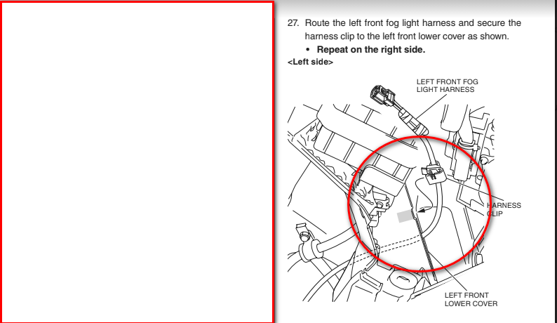

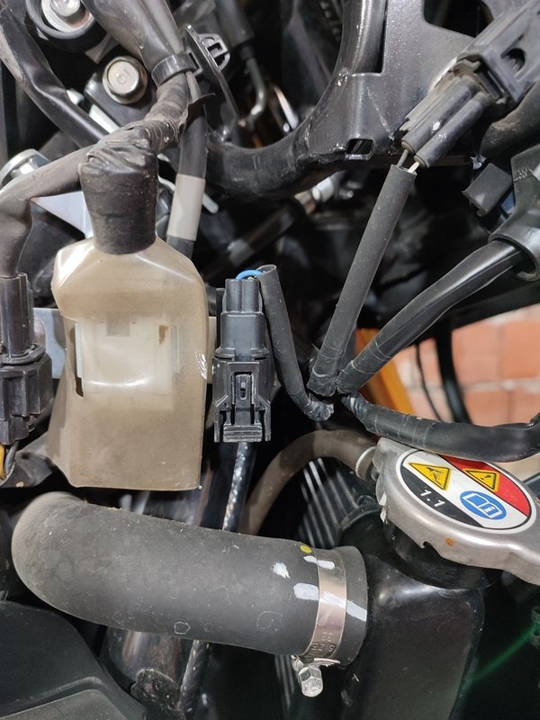

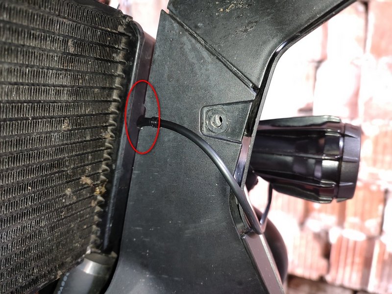

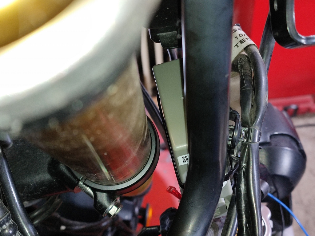

Od instalacije koristim samo dzekove gde se bockaju maglenci. Nakalemice se na oem instalaciju i ide proces pustanja u rad. Moze tako da bude sve fabrika a moze se razvlaciti instalacija seta pa na prekidac.
odlucujem se za prvu varijantu, trebace ovaj dzek kod akumulatora
prespojiti pinove
dati kontakt pa lagano
ici
na
aktivaciju
ovo nam treba

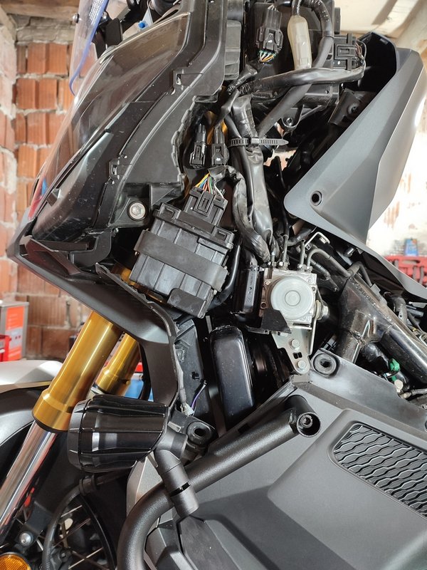

sad se moze preci na seckanje, provlacenje, lemljenje
ovaj dzek ce trebati, leva strana
desna

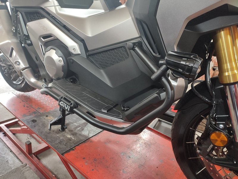

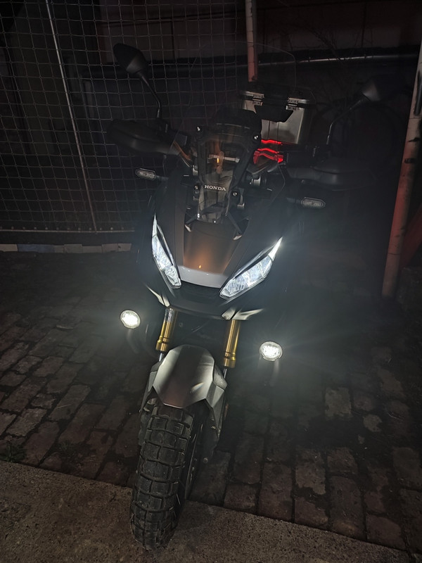

proba, maglenci su na podnici za noge
klik .... radi

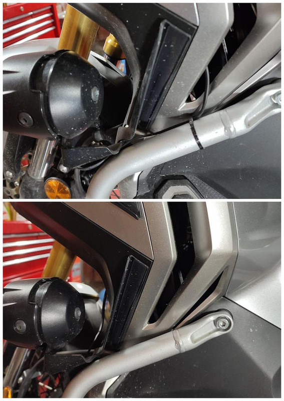

sad ce mi trebati crash bar da ih okacim

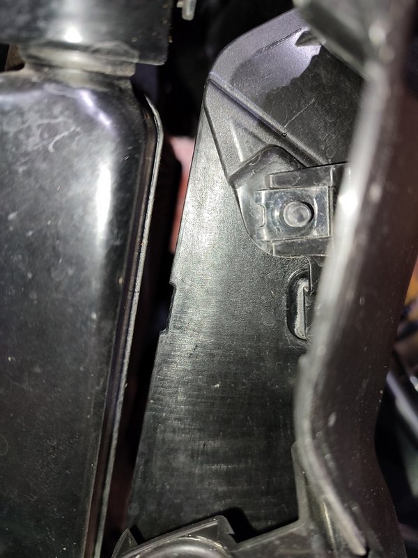

sa dodatnim plastikama nece moci, bez njih kad se stegne nije dobro
ubaciti parce unutrasnje gume .... ideala
zalemljeno, provuceno, spojeno
fabrika je ovde i ovako predvidela
to mu dodje na upustenom delu plastike
nemam onakvu oem zabicu tako da koristim resenje kao na predhodnom modelu
podesiti
spakovati
ajd da proverim kad je vec u butiku
moralo se do Delte, niko ziv nema a oni jedan jedini
pros. cope Givi ne moze nije odgovarajuca i ako pise da je za model 21 (ili je neko otvorio i izmontao)
lanac je dobrog pravca i zategnutosti
bakterija ide da se osvezi i toj bi bilo toj

Pitanje oko ove instalacije na
fabricku postavku. Je li to samo kod ovog restajling modela ili inkod prvog? Kontam da se ovo pali preko komande u meniju. Kod starog mora da ima prekidac? Ako je tako, je l’ mogu zamenske maglenke, a OEM prekidac?
Promenio član muljaz
  • Integrisan, 9768 postova
  • Lokacija: Beograd - M.M.Lug
  • Motocikl: Peugeot Satelis250 ...... Honda NC750XD

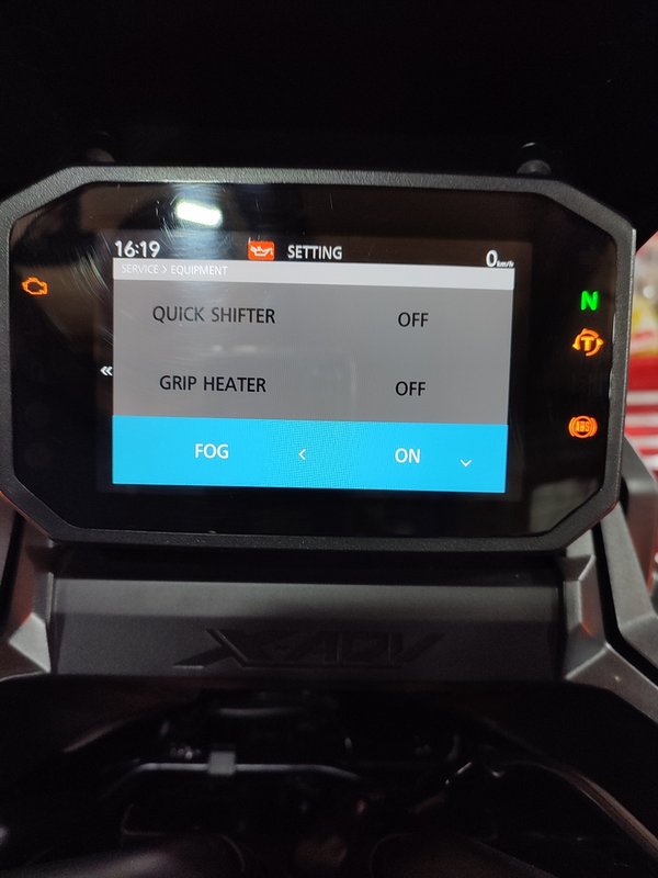

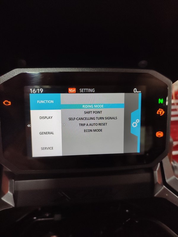

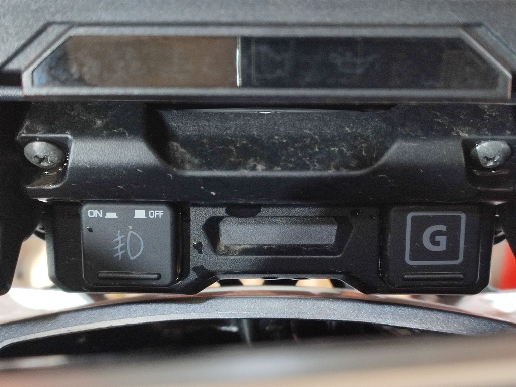

Do 21 pali preko prekidaca ispod inst. table.
Mogu da se nakaleme bilo koje led maglenke ali treba priprema instalacije cela.
Od 21 ide ucenje pa preko levih prekidaca se aktivira magla, instalaciju vec ima.

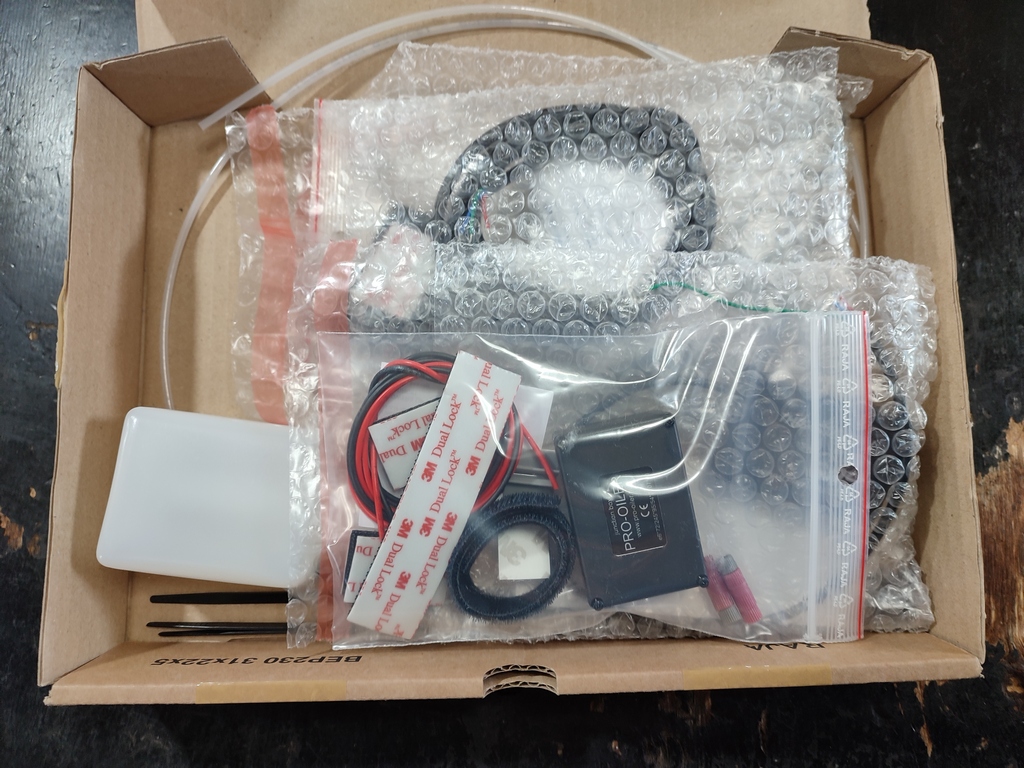

Pozdrav za X-ADV klan od NC vozača (ne još zadugo) :jee1:
Čekam isporuku bajka (april mesec rekoše), pa sam rešio da poručim neki deo opreme da ga dočeka, nešto već stiglo, a za sada su to:
- Kappa: crni alu kofer (sa nosačem, naslonom, mrežicom, svetlom..) i crash bar
- OEM: duži štitnici ručki, alu nogostupi, bočna zaštita od vetra

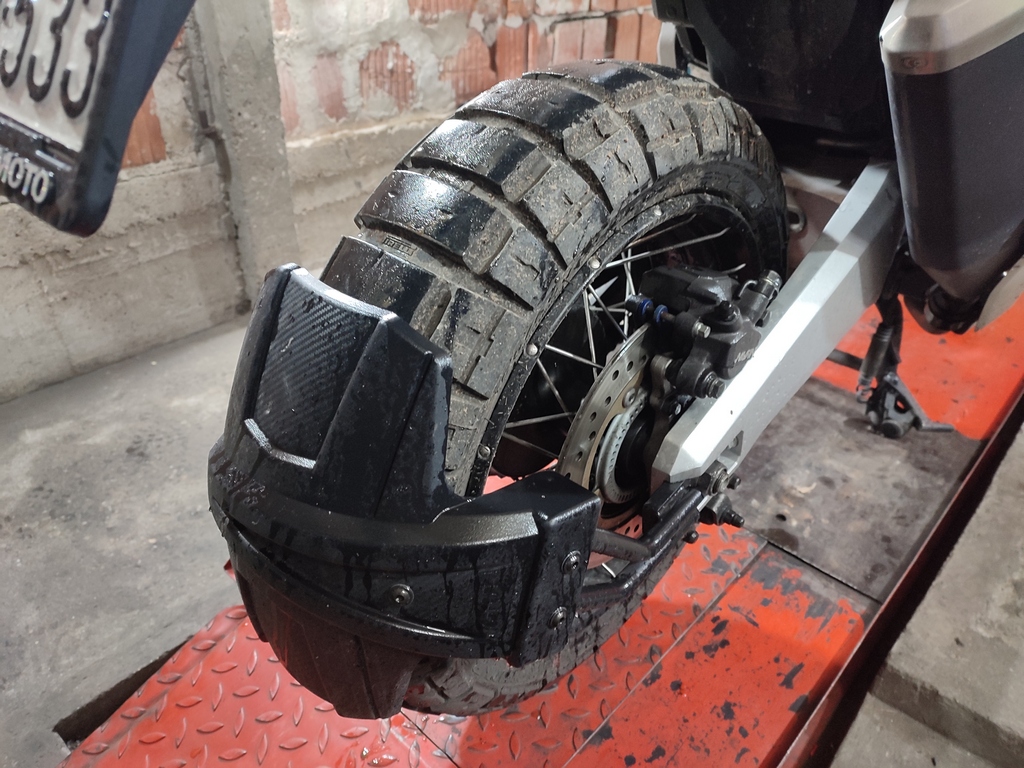

U planu su još zadnji blatobran (unutarnji), offroad nogostupi (možda), štitnici hladnjaka i agregata, proširenje ćope i ostale fensi sitnice sa alija.
Ako neko ima neku konkretnu preporuku neću se buniti naravno..
Ali ono oko čega se lomim i gde bi mi zapravo značila pomoć jesu:
- nosač za tablicu
Ideja mi je da stavim kraći rep umesto fabričkog radi agresivnijeg izgleda, a ne bi bilo loše i da može da se preklopi, ups
- podmazivač lanca
Koliko sam shvatio i konsultovao se sa Daretom guruom, novi model ima kriminalno malo mesta pod plastikama za bilo kakve egzibicije. S toga mi je pao na pamet Scottoiler V-System jer radi po principu vakuma i ne zahteva suviše komplikovanu instalaciju. Ako sam dobro shvatio bitno je samo da izbegnem onu Louis verziju zbog problema sa curenjem rezervoara za ulje.

A onaj Tutoro podmazivac...pominjan u NC temi...?
Nisam cuo nista lose o njemu (do 155 strane, dalje nisam citao jos)
Nema nikakvih instalacija...sto je dobro zbog garancije..
  • Svrati ponekad, 191 postova
  • Lokacija: Žabalj, Novi Sad
  • Motocikl: Honda X-ADV, Voge 300 Rally
Da, i on mi pade napamet, slična stvar, bez komplikovane instalacije, ne koristi ni vakum. Godilo bi da @Satelis da neki predlog, pošto bi ga on verovatno i ugrađivao :jee:
