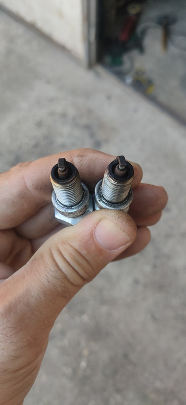

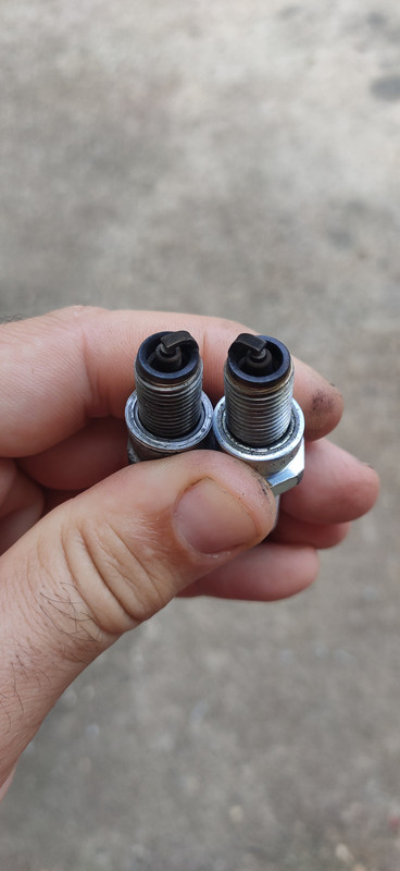

VLAD81 2352 Napisano Novembar 19, 2024 Drug član, 558 postova Lokacija: Loznica Motocikl: Kawasaki kle 500 Prijavi odgovor kao problematičan Kada smo već kod svećica. Čitajući temu od samog početka, dosta puta sam naišao na pitanje svećica ali se ne sećam da sam i jednom video konkretan odgovor na pitanje: koje svećice za stari tip KLE-a? Zna se da u uputstvu za novi tip piše da je to NGK DR9EA. Ok,neka bude. Kupim, stavim i vozi. Nakon nekog vremena(recimo nekih 2K kilometara) provera Situacija sa NGK DR8EA Eeeee, mnogo bolje. Da kažem da su svećice za nijansu svetlije nego što slika odražava. Benzin sipan na istoj pumpi, uslovi vožnje približno isti, karburator nije diran. I da, sa osmicama je potrošnja na 4,5-5l a sa devetkama nešto preko 6l. Znači skoro 25% više, što svakako govori o promeni režima rada motora. Što se mene tiče, od NGK osmica svećice definitivno za stari tip KLE-a. 2 Citat Podeli ovaj odgovor sa prijateljima Link to post Share on other sites More sharing options...
Plavšić 180 Napisano Novembar 19, 2024 Svrati ponekad, 215 postova Lokacija: Sremska Mitrovica Motocikl: Kle 500, zzr1100 Prijavi odgovor kao problematičan U čemu je razlika između 8 i 9? Citat Podeli ovaj odgovor sa prijateljima Link to post Share on other sites More sharing options...

VLAD81 2352 Napisano Novembar 19, 2024 Drug član, 558 postova Lokacija: Loznica Motocikl: Kawasaki kle 500 Prijavi odgovor kao problematičan Nisam probao iridijumske. Razlika je u toplotnoj moći, isti tip svećice, ista otpornost,zazor isti na 0,7. Citat Podeli ovaj odgovor sa prijateljima Link to post Share on other sites More sharing options...

drdamjan 86 Napisano Novembar 23, 2024 U prolazu, 83 postova Lokacija: Bjelovar Motocikl: KLE 500 Prijavi odgovor kao problematičan On 11/19/2024 at 7:30 PM, Plavšić said: U čemu je razlika između 8 i 9? 8 je za graddsku vožnju, tko puno vozi pothlađen motor, kao na primjer ja. Imao sam jednom 8, ali ne pomaže ako prelijeva, isto hoće zaliti. Iridium teško zakaže, jer špic iridium elektrode ima ono neko djelovanje kao gromobran, neka magija oko elektromagnetskog polja. To zna Tesla. Obična elektroda bi radila sa špicom, ali bi se brzo pojela. Ono R je resistance, imao sam i bez R, to je za avione, sigurnije su, stvaraju iskrice na starim televizorima... 1 Citat Podeli ovaj odgovor sa prijateljima Link to post Share on other sites More sharing options...
VLAD81 2352 Napisano Novembar 24, 2024 Drug član, 558 postova Lokacija: Loznica Motocikl: Kawasaki kle 500 Prijavi odgovor kao problematičan @drdamjan Kod mene je u pitanju 99,9% vožnje van grada i 90% vožnje u dvoje i meni se osmica pokazala mnogo bolje po svim parametrima. Devetka ima smisla za novi tip jer su grejani karbovi. Opet, to je moje mišljenje. Iridijumske nisam probao ali po rečenom vredelo bi. Citat Podeli ovaj odgovor sa prijateljima Link to post Share on other sites More sharing options...
