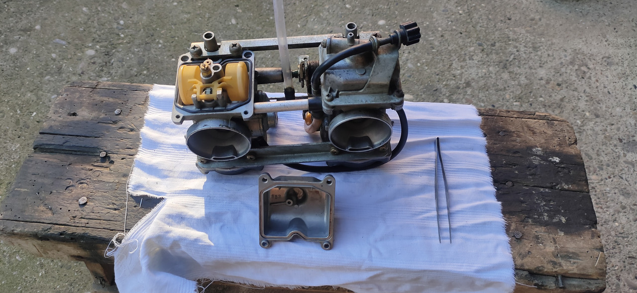

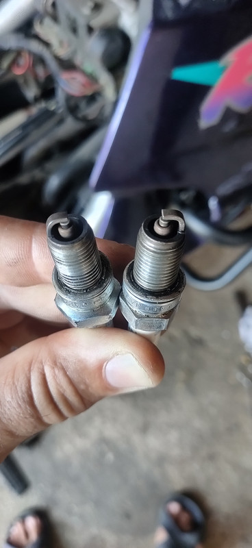

VLAD81 2361 Napisano Jul 28, 2023 Drug član, 559 postova Lokacija: Loznica Motocikl: Kawasaki kle 500 Prijavi odgovor kao problematičan U zadnje vreme primetim da je počeo da mi varira broj obrtaja na leru. Ide dobro, normalna potrošnja. Al smeta. Krenem na jednu kratku vožnjicu i nešto teže upali. Al ide. Stanem u prodavnicu, da upalim, jedva nešto, trokira. Zavrnem malo gas, prokine. Ajd da probamo. Malo viši obrtaji i ide. Parkiram i reko sutra provera. Sutradan ga nisam palio već odmah uzmem da proverim španer lanca bregaste. U redu je, ima još prostora za zatezanje. Vratim, upalim Propast. Trokira, dimi na auspuh. Kad u nesvest nisam pao. Dal je moguće da preskoči zub samo zbog popuštanja španera? Neverica. Gasi, skidaj rezervoar i svećice. Desna garava leva mokra. Tuga. Očisti, zameni mesta. Upalim, isto. Ponovo skinem svećice. Ista stvar. Auu. Očistim, vratim kao što je bilo. Nema druge nego da se skida poklopac glave. Ajd još jednom da upalim. Isto. Kad, pojavi se bara ispod motora. Gasi. Benzin. Eeeeee, sad da vidimo. Silikonsko crevo i provera nivoa goriva u karbu. Desni, dobar. Levi... ide u beskonačnost. E to je. Skidanje karbova i provera. Lončići čisti. Sad će na kompresor. Skinuo plovak, iglicu i na kompresor. Izlete neka ljuspica. Dal je od nekog taloga ili šta li već, uglavnom je bila ispod iglice. Drugi čist. Spakujem, vratim, proverim nivo goriva, dobar. Upalim, prede. Dobro je. Obiđem krug 10-ak km i skinem svećice Dobro je to. Sreći nema kraja. Još kad bi bilo vremena za neku vožnju. Posna godina, skroz. 11 Citat Podeli ovaj odgovor sa prijateljima Link to post Share on other sites More sharing options...

drdamjan 86 Napisano Avgust 15, 2023 U prolazu, 83 postova Lokacija: Bjelovar Motocikl: KLE 500 Prijavi odgovor kao problematičan On 7/28/2023 at 4:11 PM, VLAD81 said: U zadnje vreme primetim da je počeo da mi varira broj obrtaja na leru. Ide dobro, normalna potrošnja. Al smeta. Krenem na jednu kratku vožnjicu i nešto teže upali. Al ide. Stanem u prodavnicu, da upalim, jedva nešto, trokira. Zavrnem malo gas, prokine. Ajd da probamo. Malo viši obrtaji i ide. Parkiram i reko sutra provera. Sutradan ga nisam palio već odmah uzmem da proverim španer lanca bregaste. U redu je, ima još prostora za zatezanje. Vratim, upalim Propast. Trokira, dimi na auspuh. Kad u nesvest nisam pao. Dal je moguće da preskoči zub samo zbog popuštanja španera? Neverica. Gasi, skidaj rezervoar i svećice. Desna garava leva mokra. Tuga. Očisti, zameni mesta. Upalim, isto. Ponovo skinem svećice. Ista stvar. Auu. Očistim, vratim kao što je bilo. Nema druge nego da se skida poklopac glave. Ajd još jednom da upalim. Isto. Kad, pojavi se bara ispod motora. Gasi. Benzin. Eeeeee, sad da vidimo. Silikonsko crevo i provera nivoa goriva u karbu. Desni, dobar. Levi... ide u beskonačnost. E to je. Skidanje karbova i provera. Lončići čisti. Sad će na kompresor. Skinuo plovak, iglicu i na kompresor. Izlete neka ljuspica. Dal je od nekog taloga ili šta li već, uglavnom je bila ispod iglice. Drugi čist. Spakujem, vratim, proverim nivo goriva, dobar. Upalim, prede. Dobro je. Obiđem krug 10-ak km i skinem svećice Dobro je to. Sreći nema kraja. Još kad bi bilo vremena za neku vožnju. Posna godina, skroz. Kad je sumnja na karburator, dobro je prvo na dnu istočiti lončiće, 2-3 puta, jer plivajuće mrvice dođu u rupu dize, u onu rupu odozdo što je postavljena kao hauba za sušenje kose, i tu uživaju zaštićene. Ovime je šansa izbjeći bespotreban posao... Osim što je u redu oprati karburator, provjeriti dize, hoće jaaako zezat gumeni prstenčići na ler vijcima ako su ispucali, pomaže MALKO staviti nove iglice, ali ako nisi ispolirao siceve iglica, badava. GLATKI SICEVI su glavni dobitak za ugodnu vožnju, sigurno zatvaranje, neprelijevanje. Citat Podeli ovaj odgovor sa prijateljima Link to post Share on other sites More sharing options...
VLAD81 2361 Napisano Avgust 15, 2023 Drug član, 559 postova Lokacija: Loznica Motocikl: Kawasaki kle 500 Prijavi odgovor kao problematičan pre 9 minuta, drdamjan je napisao: ispolirao siceve iglica Obavezno Citat Podeli ovaj odgovor sa prijateljima Link to post Share on other sites More sharing options...

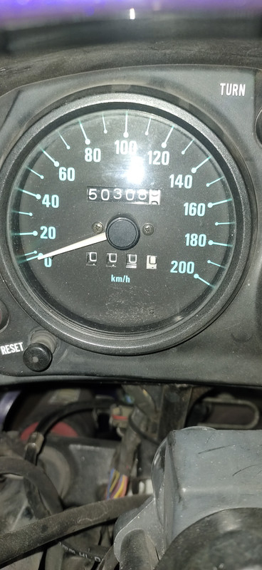

VLAD81 2361 Napisano Octobar 27, 2023 Drug član, 559 postova Lokacija: Loznica Motocikl: Kawasaki kle 500 Prijavi odgovor kao problematičan Pregurasmo 50 hiljadarki Nadam se samo da mu je ovo tek drugi put na ovoj cifri 7 Citat Podeli ovaj odgovor sa prijateljima Link to post Share on other sites More sharing options...
