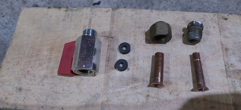

VLAD81 2347 Napisano Decembar 30, 2022 Drug član, 557 postova Lokacija: Loznica Motocikl: Kawasaki kle 500 Prijavi odgovor kao problematičan Ajde, pošto većina miruje, biću ja najgori Jedan apdejt na već urađeno. Automatski podmazivač lanca. Nije mi se sviđala ona slavinica za regulaciju protoka pa sam šunjajući po radnjama naleteo na kuglasti ventil malih dimenzija. Povezivanje holenderima, ispostavilo se da odgovaraju od priključaka za auto gas, pertlovana bakarna cev i napravljene gumice za dihtovanje Ne baš najsretnije obeležen položaj početka otvaranja ventila ali poslužiće. Dodato je još par podeoka radi lakšeg pregleda za štelovanje protoka Ispostavilo se, pri montaži, da je potrebno promeniti ugao donje cevčice Urađen držač bočice i sad može da se sve spakuje da izgleda ovako Promenjen je položaj elektro ventila i sad se sve to uklapa fest, zadovoljan sam Radi odlično, regulacija je fina, pristupačno i odlično se uklopilo. Vakum drži i nema kapljanja. Ostaje još da sredim donji deo sistema i ipak izvedem dvostrano podmazivanje. Toliko. Biće još radova što se mene tiče a nadam se da će se još neko priključiti. I da, sad sam napao centralni stender, pa će vidimo šta će ispasti 4 Citat Podeli ovaj odgovor sa prijateljima Link to post Share on other sites More sharing options...
