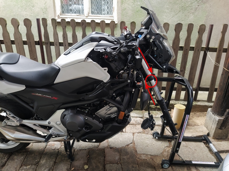

Satelis 17811 Napisano April 21, 2024 Integrisan, 9774 postova Lokacija: Beograd - M.M.Lug Motocikl: Peugeot Satelis250 ...... Honda NC750XD Prijavi odgovor kao problematičan Unapred se izvinjavam, možda grešim ali meni teleskopi deluju krivo na S-u. Kanda je točak krenuo ka nazad. Citat Podeli ovaj odgovor sa prijateljima Link to post Share on other sites More sharing options...
idanijel 2205 Napisano April 21, 2024 Drug član, 926 postova Lokacija: Srem Motocikl: V-Strom k8 Prijavi odgovor kao problematičan Nije moj bajk,šta znam ide pravo u prvoj boji...Evo neki drugi s Citat Podeli ovaj odgovor sa prijateljima Link to post Share on other sites More sharing options...
Satelis 17811 Napisano April 21, 2024 Integrisan, 9774 postova Lokacija: Beograd - M.M.Lug Motocikl: Peugeot Satelis250 ...... Honda NC750XD Prijavi odgovor kao problematičan Ide pravo nije sporno, rekni drugaru da pogleda dal teleskopi drže pravac ili su "prelomljeni" kod donjeg trougla. Premekan je, lako se krivi sve vezano za upravljač. 1 Citat Podeli ovaj odgovor sa prijateljima Link to post Share on other sites More sharing options...
Satelis 17811 Napisano April 22, 2024 Integrisan, 9774 postova Lokacija: Beograd - M.M.Lug Motocikl: Peugeot Satelis250 ...... Honda NC750XD Prijavi odgovor kao problematičan @idanijel Nastavimo piskaranje ovde da i drugi mogu videti i znati sta da gledaju kad kupuju. evo jednog belog koji je pri maloj brzini uspeo pokriviti taleskope pogledas dva pravca oznacena strelicama, krivljenje se desava gde je krug I ako je vidno krivo, motor se u voznji ponasa najnormalnije tj ne vuce u stranu, pogodio je ravno tockom o prepreku (automobil). Moze se probati sa ispravljanjem ali nikad ne moze biti idelano pravo, moze se pojuriti polovna viljuska koja se tesko nalazi ispod 500e ili da se uzmu nove tube oko 300e x2. Deluje mi da je na slici koju si okacio kriv teleskop... a mozda me i samo slika vara. 1 Citat Podeli ovaj odgovor sa prijateljima Link to post Share on other sites More sharing options...
