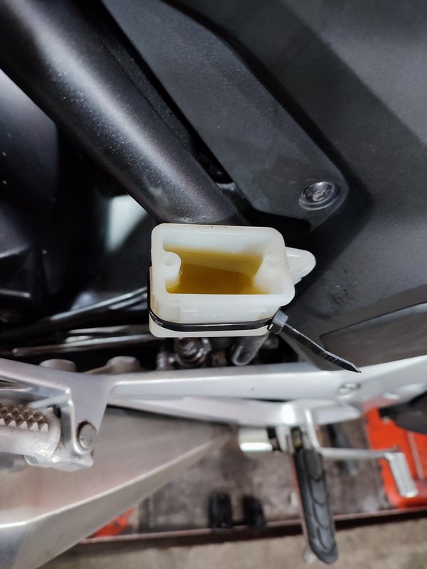

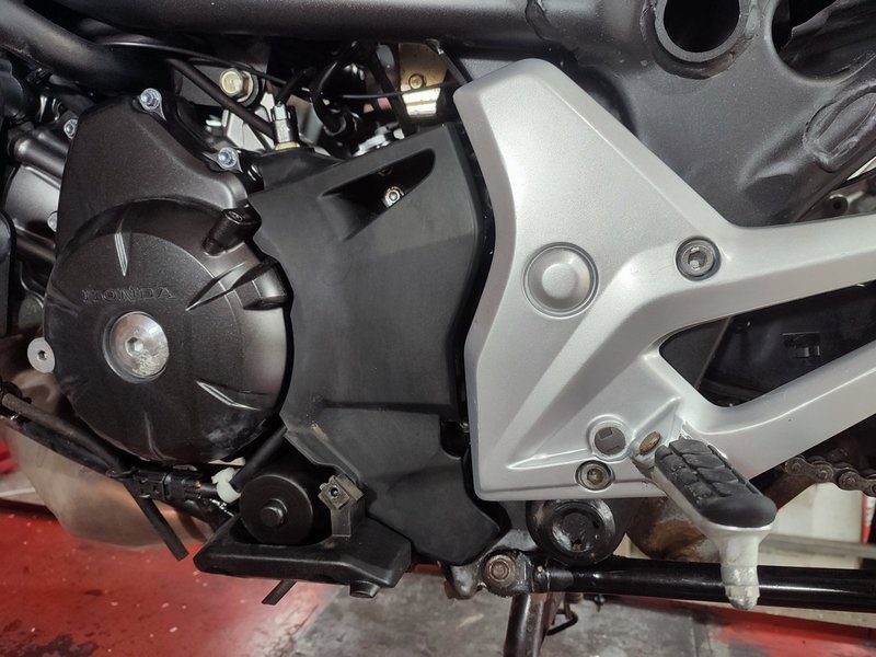

NC ide na dobro pranje gde ujedno pada zapazanje

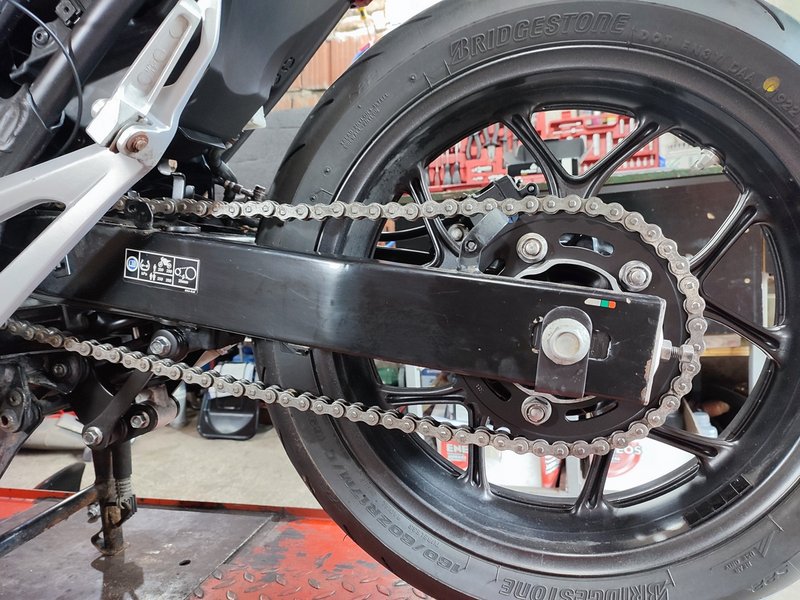

Dobro pali, dobro radi, lanac se ne cuje, lepo menja brzine, ne vuce u stranu, poluga zadnje kocnice suvise nisko postavljena, nema da lupka, dobra na kocenju.
plastike ispod inst. table stoje vrljavo
mnogo velik zazor
na obe strane

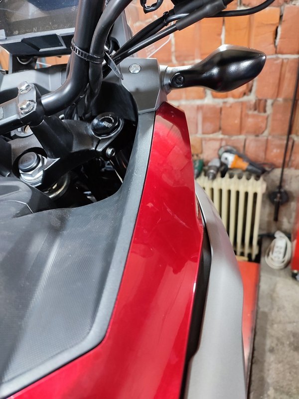

bojazan bio dal je lupan ili nije, nakon rasklapanja prednjice ustanovih da nije
sve stoji na svome mestu, plastike vrljavo stoje zato sto nisu vracene kako treba

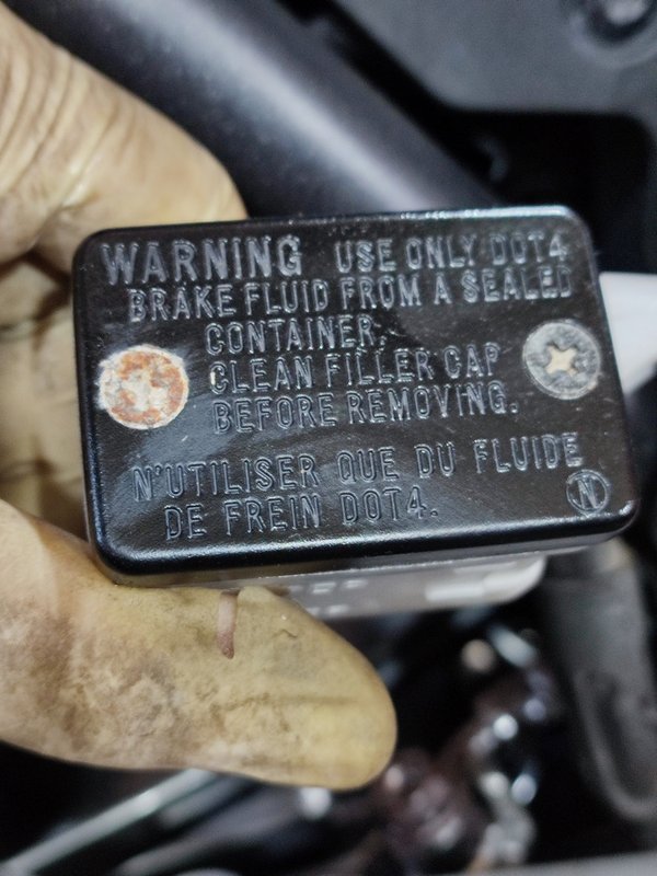

kocnica prednja ... djob dan delimicno
moze se preci na prednji tocak, stitnik treba ici jos u vis

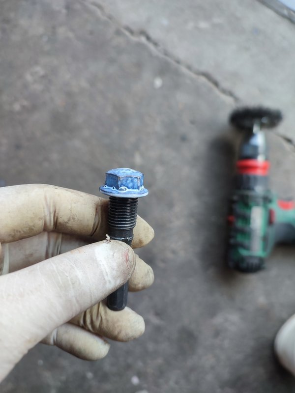

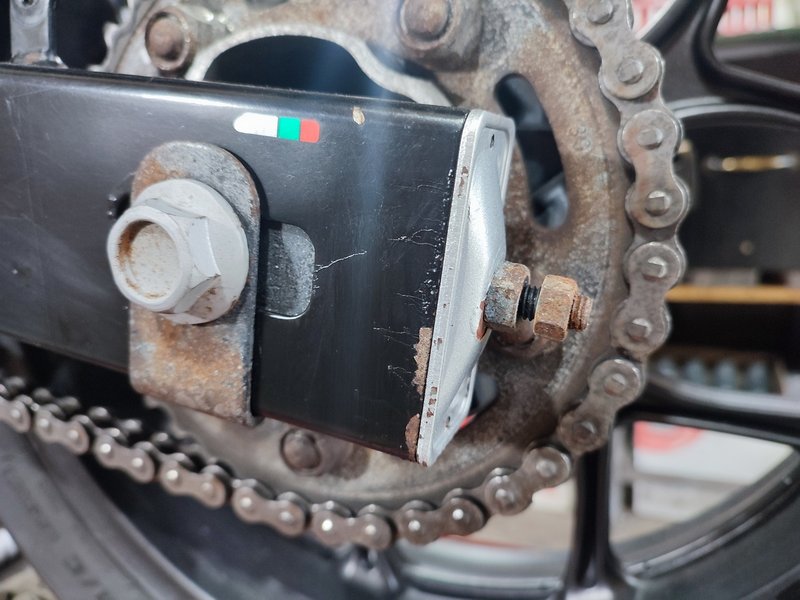

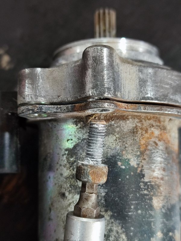

nece da se odvije prokletinja
kucanje ne pomaze, moram skinuti tocak pa preci na grejanje

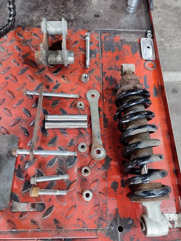

ovo volim kad vidim.... osovina namackana
da ne bi sjebali plastiku pri grejanju krpu na duplo presaviti
natopiti je dobro u vodu i obmotati oko plastike zarad zastite
sraf popusten ali ga ne mogu izvaditi za sad, blatobran preziveo

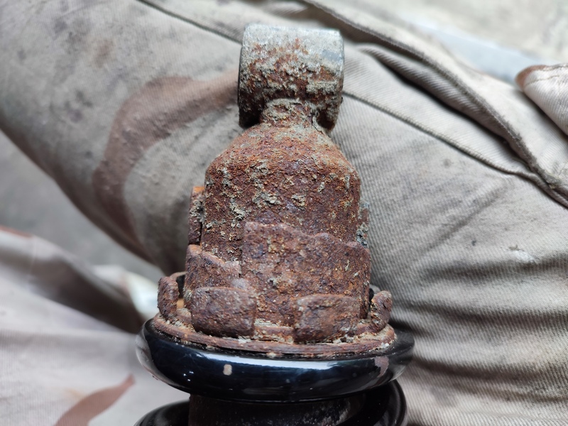

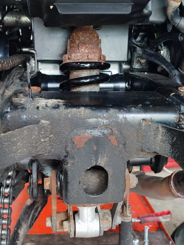

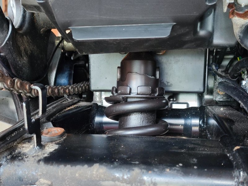

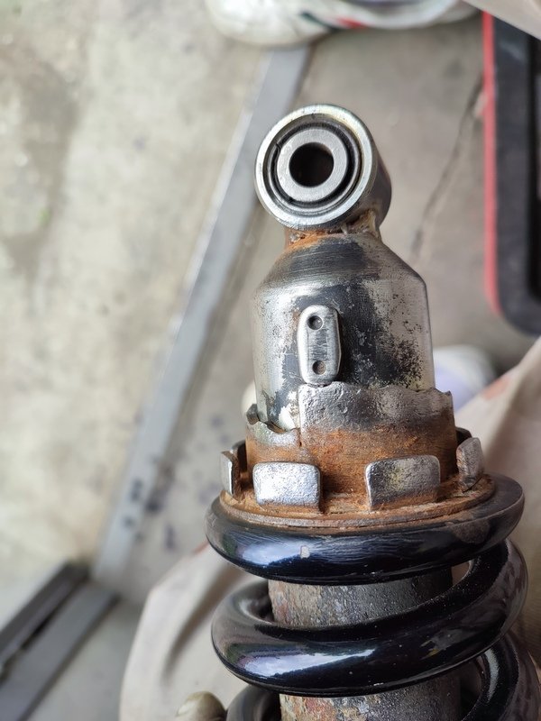

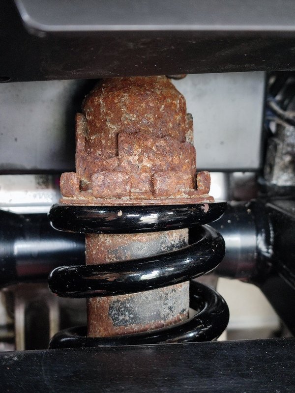

amorti idu vani da se srede spolja dok ne bude kasno
ne znam koliko vidite na ovoj slici ali ovo je pocetak kraja ako se ne reaguje
komocija
sta sam hteo reci.... hrdja je smrt za gvozdje
odstraniti je treba
pa namackati
kako dole tako i gore
kako desno tako i levo
bolje spreciti eneo leciti

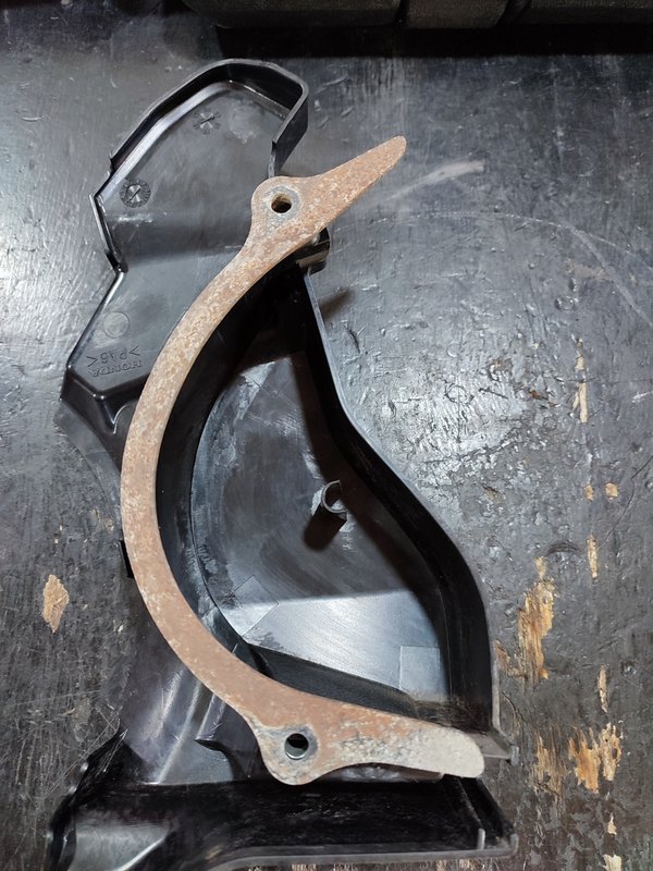

ovo je ono o cemu zborim, ako se ne reaguje na vreme posle bude kasno
pogotovo kad su bubuljice na radnom delu

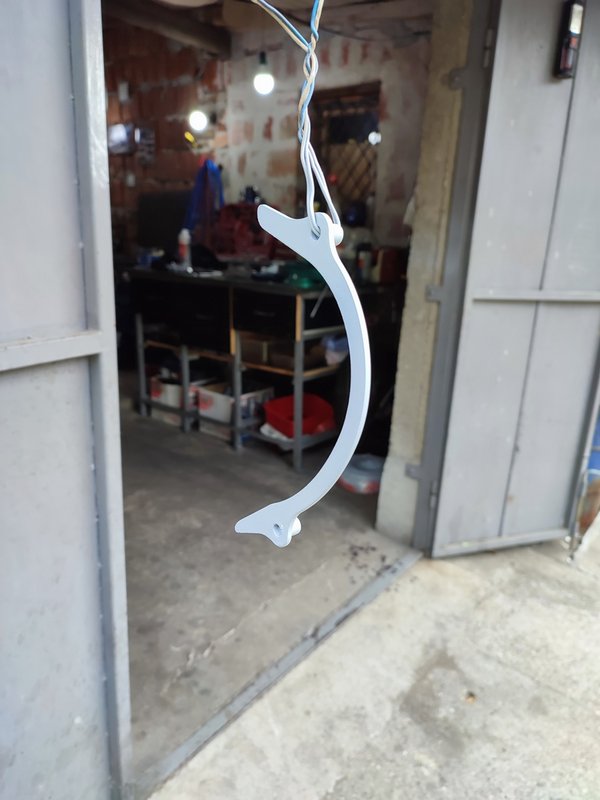

podici prasinare
zastiti po ivici di dodje osigurac
hrdja tek pocela
ocistiti i samo po spoljnom delu namackati, unutrasnji nikako

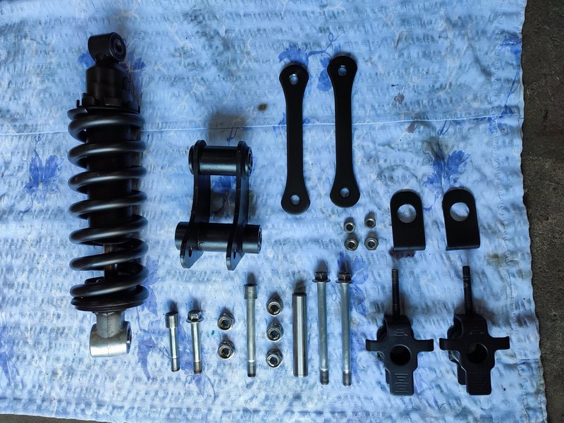

ostalo
srediti i namackati

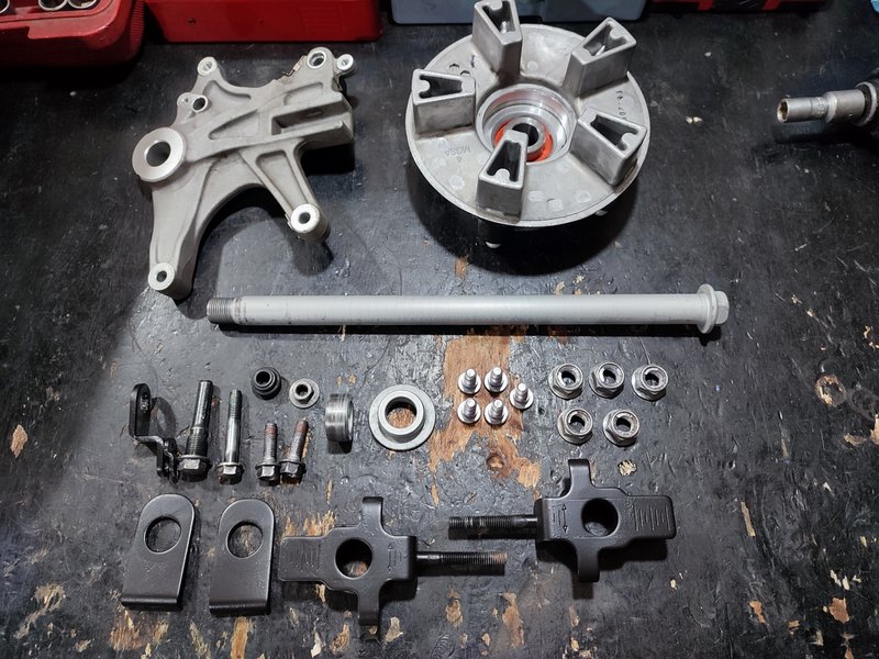

amorti djob dan
montage

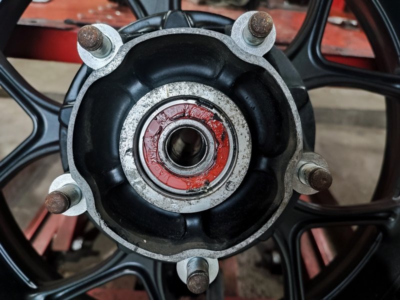

poenta
moz se predje na kotac
lezaj odlican
poenta
poenta (ide nov semering)

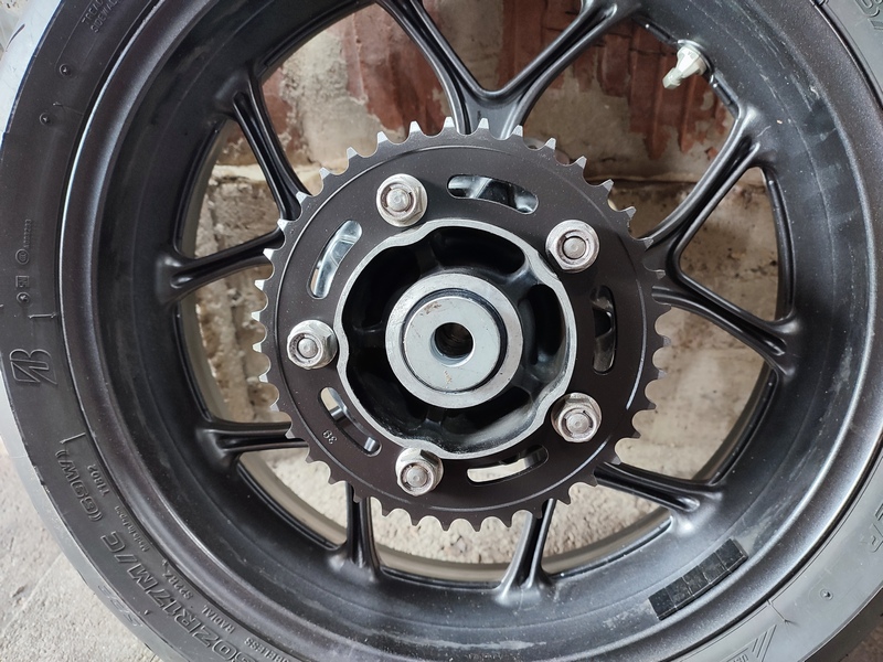

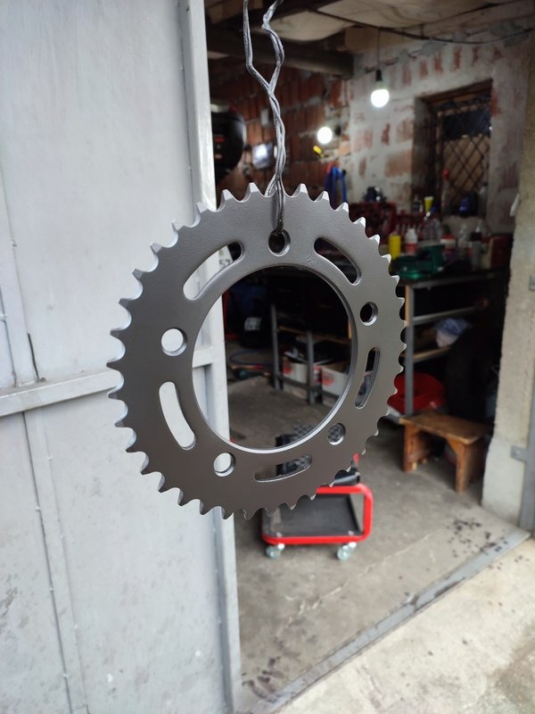

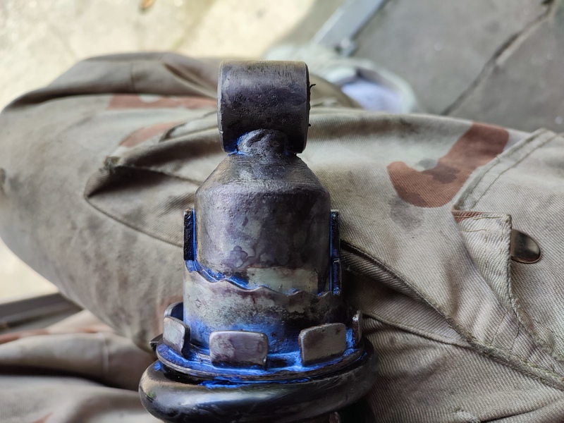

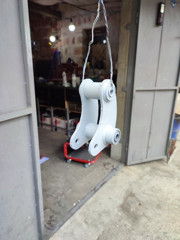

strafovi dole, citac i disk dole, cetkanje pa hemija u ruke
mora da se ceka dok ne poplavi
ne bi li hrdja nestala
ondak ide pranje, susenje, jedan sprej
drugi sprej, bolcne pretrljane, namackane .... tocak djob dan
moze montage

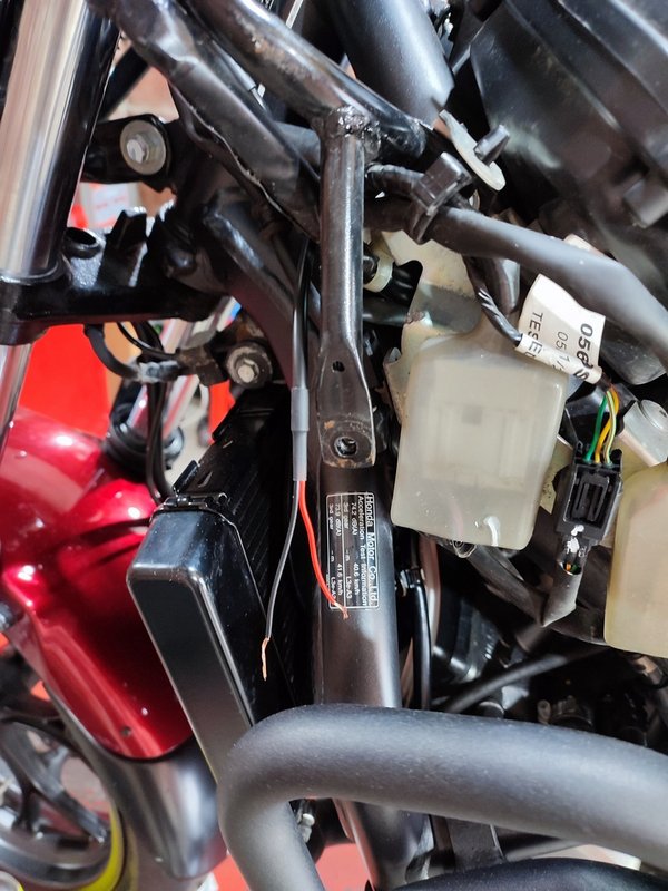

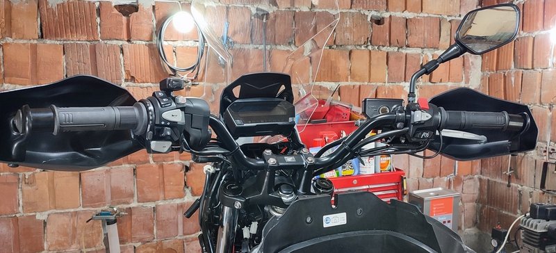

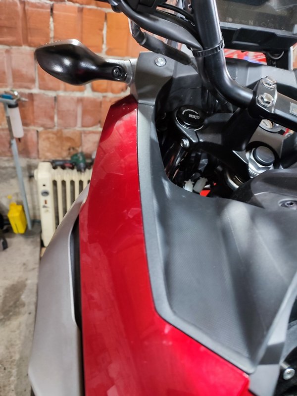

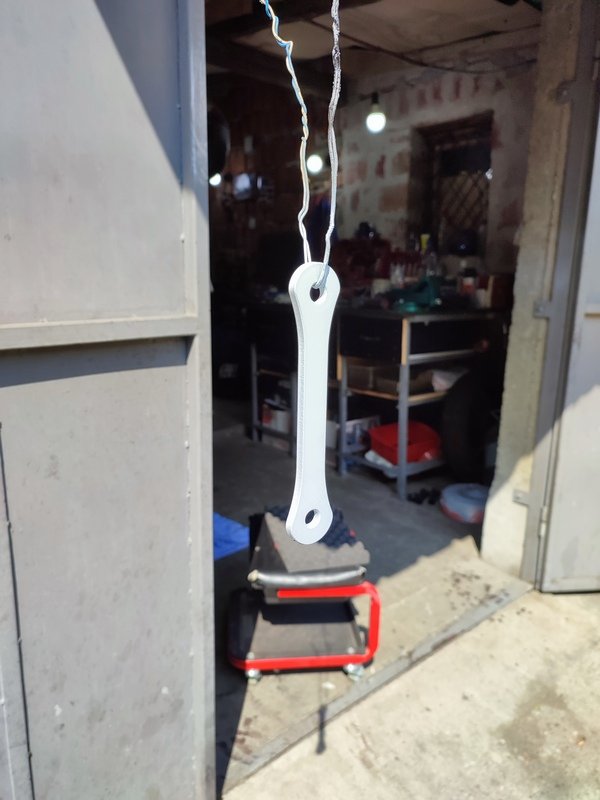

vreme je preci na grejace (Koso) ruku sto dalje znaci da treba skinuti
retrovizore i stitnike ruku, kad je vec u butiku sredih i polugu kocnice

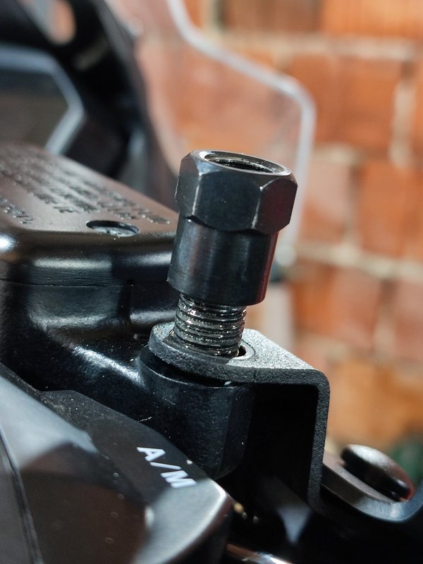

kod vecine primetim da se popustanjem gornje matice odvije donji sraf...ne bi trebalo
prvo mast na navoj, donji sraf steze se gedorom, matica kljucem 14 i gotovo

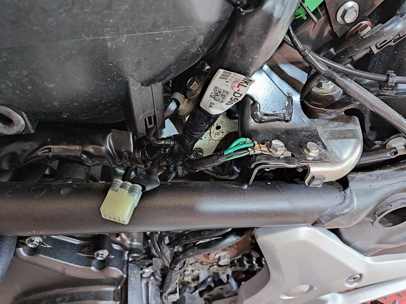

instal. treba roduziti
da stigne do dzeka napajanja, mase (desno) cackane lani

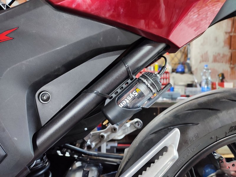

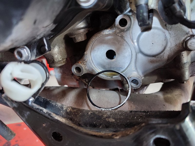

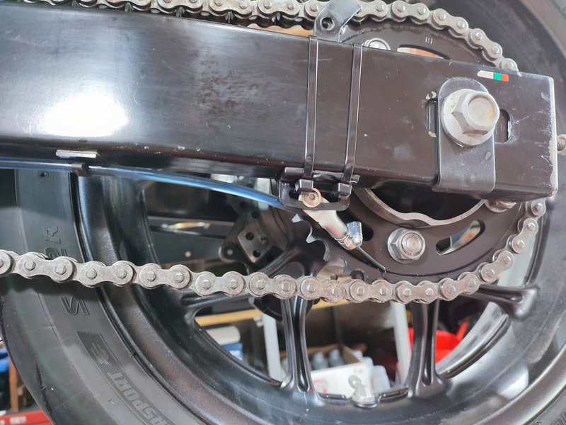

proba grejaca na kratko, moze s epreci na podmazivac lanca
hmm zanimljivo, pored maglenki bajk je imao i podmazivac
odstranio staro, udenup novo, crevce ostaje za sad tako

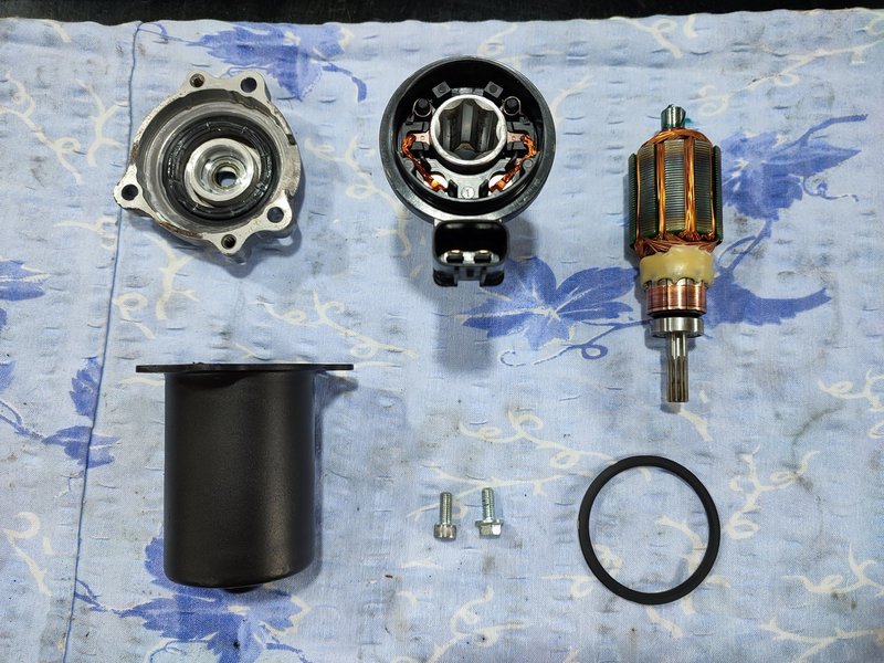

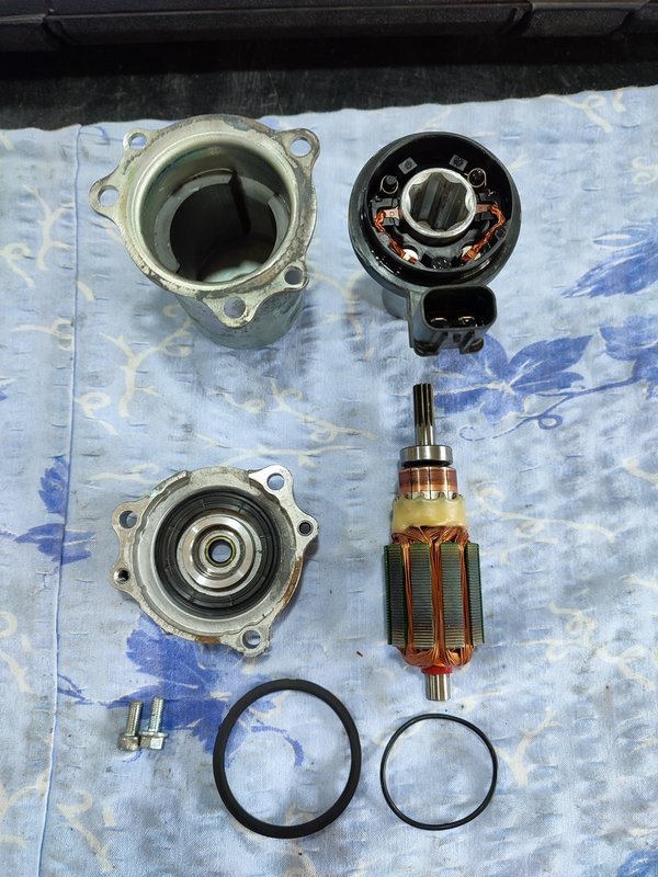

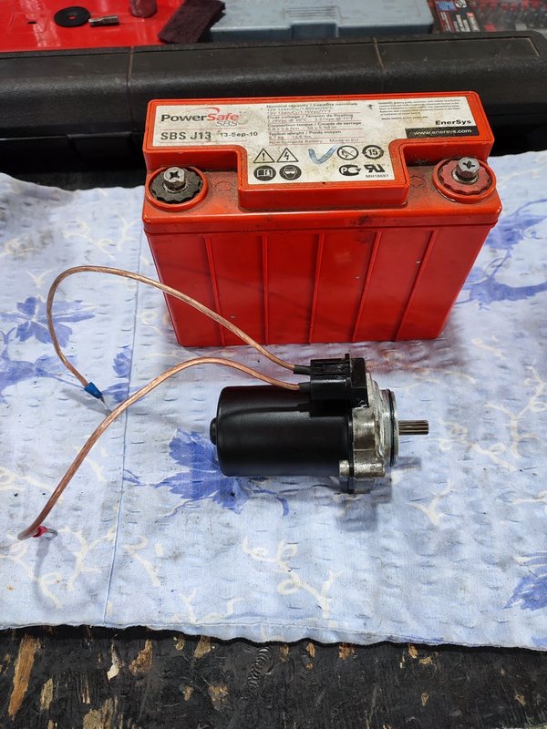

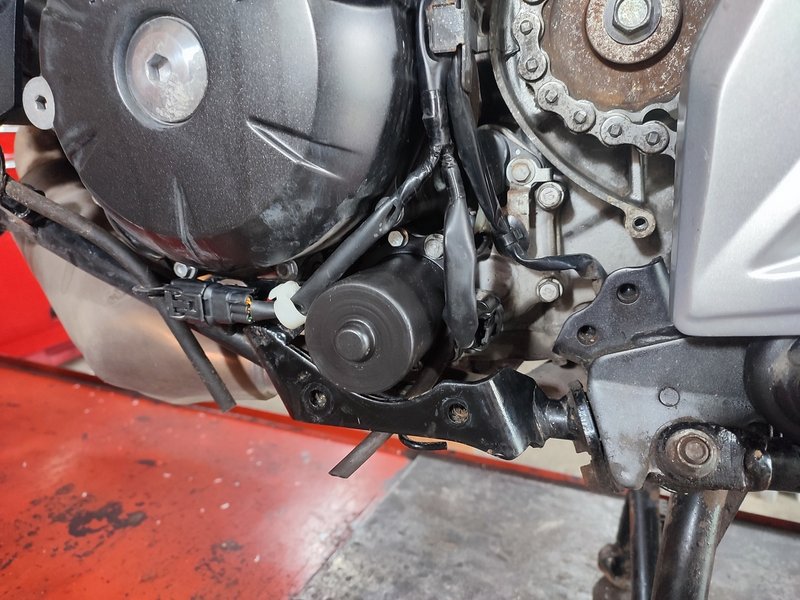

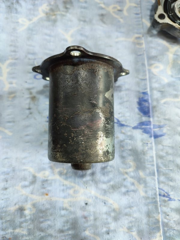

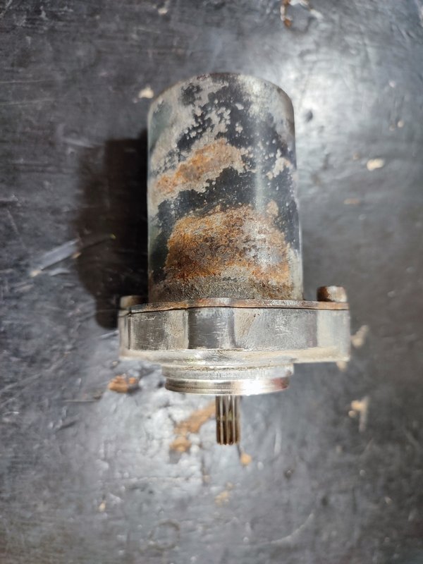

dvoumio sam se dal da skinem el. mot. menjaca il da ne diram....
rekoh ako mu bude napravio problem u DE ko ce mu tamo srediti....

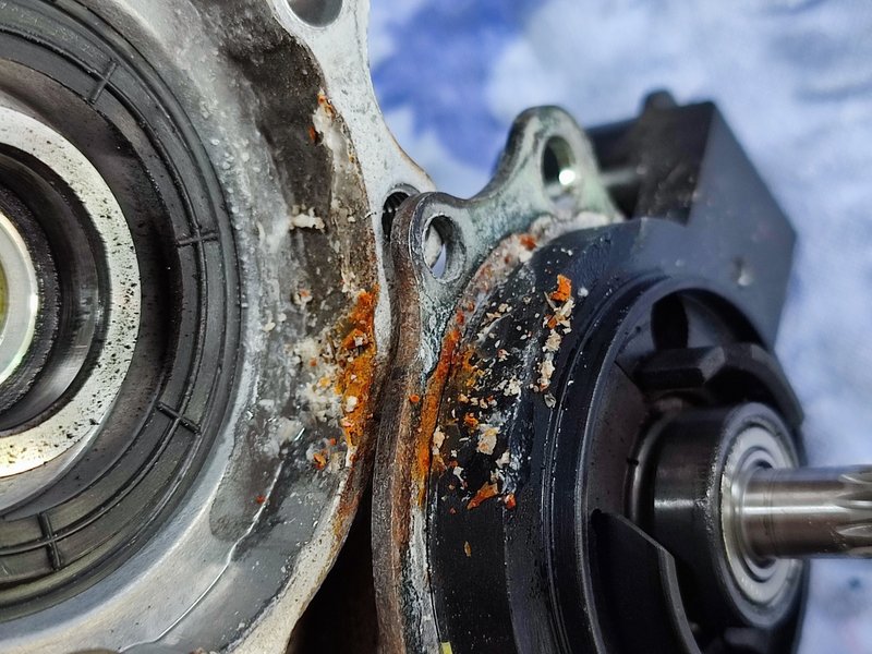

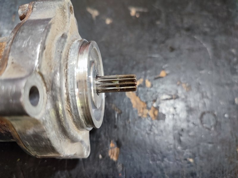

tesko je izasao iz kucista, dobro je sto sam gaskinuo
neverovatno koliko rdja napada
navoj se krenuo cupati iz aluminijuma
malo smrducka na paljevinu
ide kroz hemiju :)

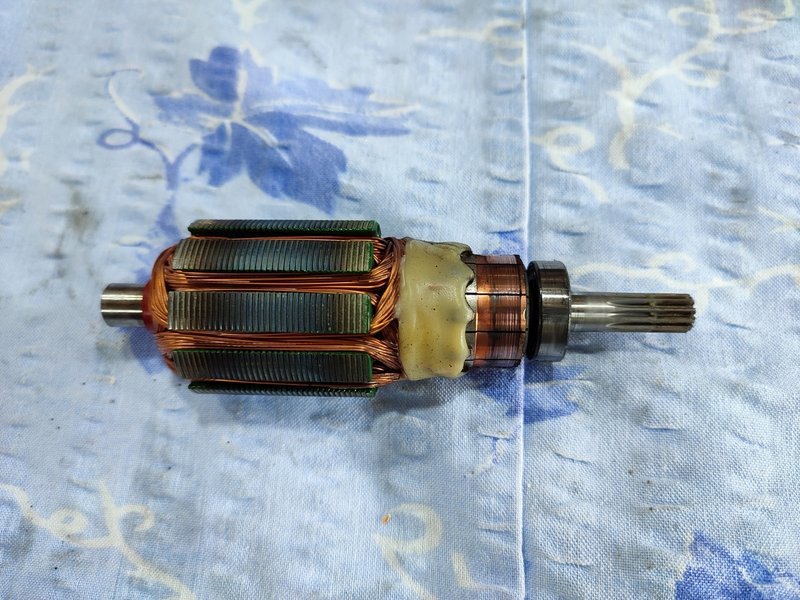

el. motor.... djob dan
zatim
proces
ponoviti
dalji smer kretanja
ima i hocu da se roknem, hocu i ima da se roknem
piz*e
lepe
materine
bar je osovina nauljena
i lezajevi
su dobri
zamenice se samo semerinzi
ovo ostalo brale trljaj, cetkaj, smirglaj, turpijaj, umaci, brisi, prskaj

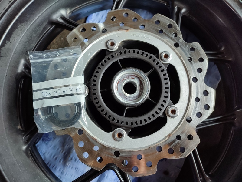

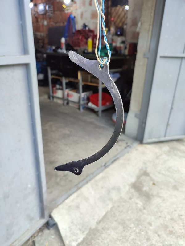

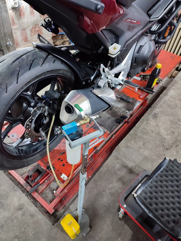

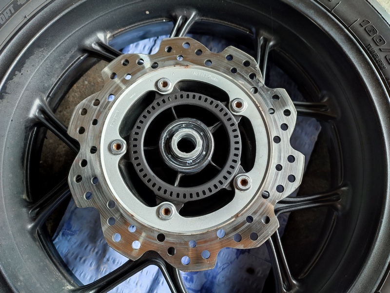

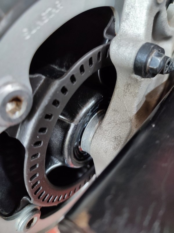

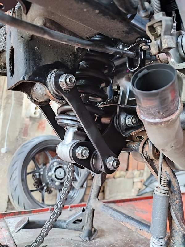

idemo dalje... citac ABS-a gotov
moze disk, moze drugi semering
moze bolcna
moze se prec na levu stranu
isto kao i desna... zastita lezaja, nov semering, bolcna namackana
leziste damper ocistiti i to namackati
sad ide tezi deo
sve je tesko izaslo, zapeklo
grejanje, mali cekic i kuckanje u krug da pootpadaju krupni komadi
mora stelanje amorta da proradi
posle preci na cetku, smirglu, turpijice sitne...sve sta padne pod ruku
djob dan, moze montaza
mast obavezno na biksne, srafove, iglicaste lezajeve, matice
sve mora da bude dobro mastno.....
moze tocak, mogu obe kocnice
poenta

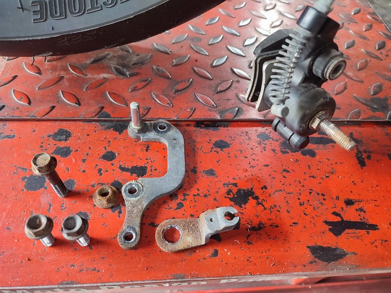

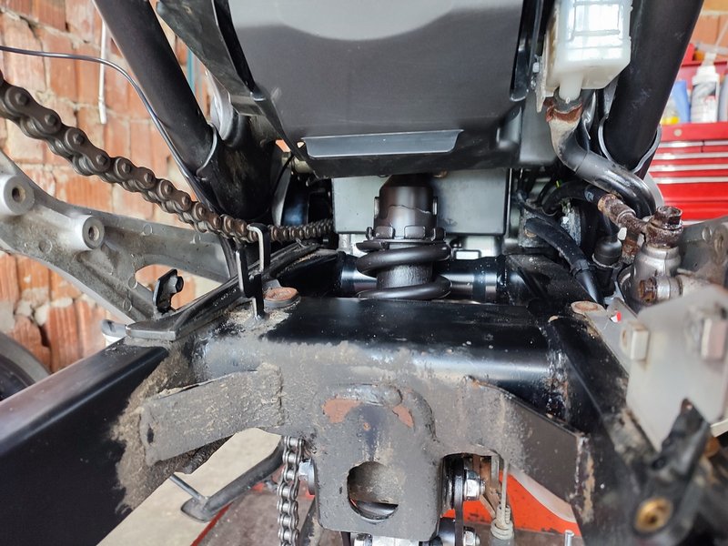

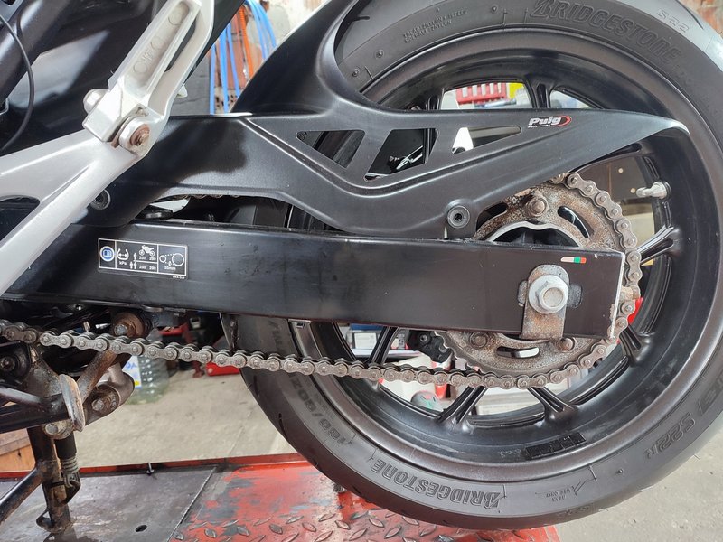

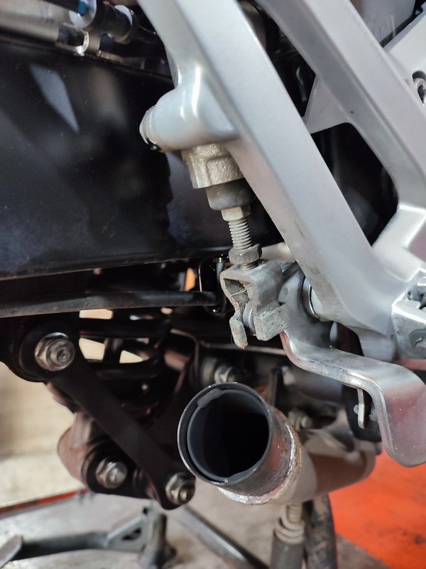

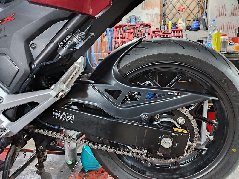

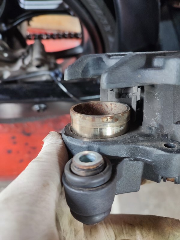

taman polugu zadnje kocnice da podignem dok nije cunak dosao
popusti se donja matica (kljuc 12) prvo

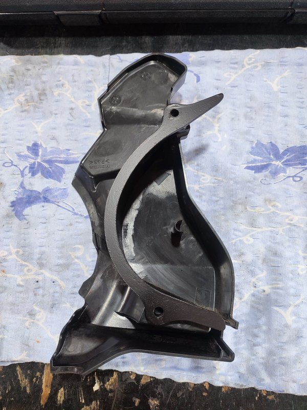

zavijanjem gornje (kljuc 10) sledi dizanje, odvijanjem spusta se
sk ovako izgleda, lanac ce se na kraju udesiti
vrnuti plastiku pa tapnuti podmazivac
odzraciti
vratiti blatobran
moze se pakovati plastika
sad je legla kako treba
nema da zjapi

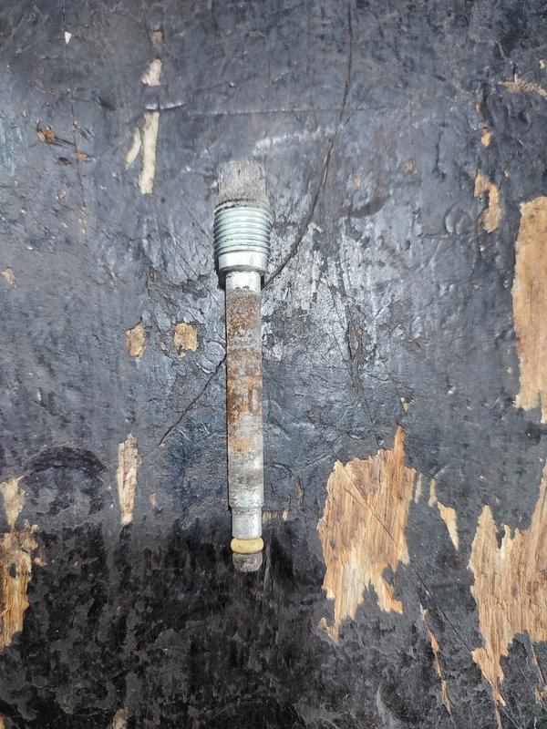

moze se preci na tekucinu, sraf nece da saradjuje
Zadnja je zavrsena, ostaje da se promeni kociona napred... da se sredi lanac, podesi hod, napumpaju gume, resetuje menjac i moze proba :)
