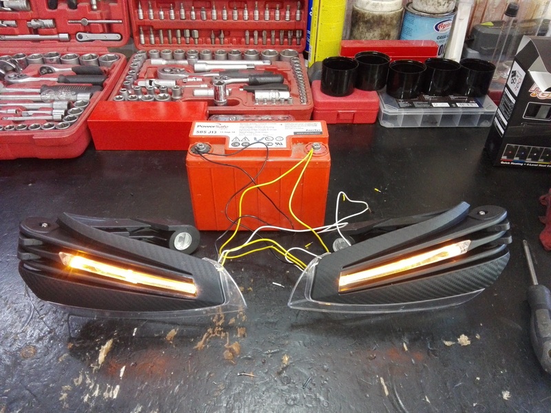

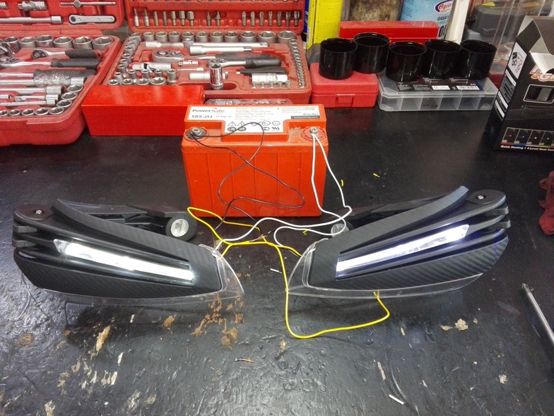

SQTR 725 Napisano Februar 28, 2022 (promenjeno) Donaudampfschifffahrtselektrizitätenhauptbetriebswerkbauunterbea, 507 postova Lokacija: Cukarica Beograd Motocikl: NC750X '24 Prijavi odgovor kao problematičan @Satelis Hvala Dare, Ovo dobro izgleda baš, štitnici i migavac zajedno. Bilo bi jos bolje kad bi svetleli narandžasto jer nema šanse da ne uočiš Goldwinga ili Forzu kad se mimoilaziš, nisu Ameri ostavili dzabe dnevna u toj boji. U pravu si za led, on ne greje a obična bi sigurno topila fasung pri stalnom gorenju. Ima hrpa led opcija drugih namena, seticu se neceg. Led far na Integri kao i NC ne bode bas oči kao KTM sa linijskim dnevnim svetlom. Promenio Februar 28, 2022 član SQTR Citat Podeli ovaj odgovor sa prijateljima Link to post Share on other sites More sharing options...

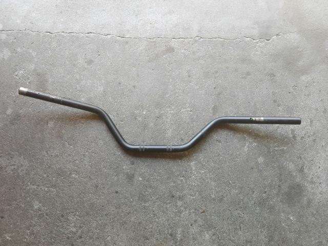

Kursulla 376 Napisano Mart 7, 2022 Svrati ponekad, 277 postova Lokacija: München Motocikl: XL750 Transalp, NC750XA 21 Prijavi odgovor kao problematičan On 2/22/2022 at 12:35 AM, Kursulla said: Drugari, Pre par dana mi je vetar prevrnuo NC (750XA, 2021). Nemam nikakve crash barove i zveknuo je pravo da desnu rucku. Pri tome je pokrivio onaj kraj drske kod gasa(ne znam kako se zove, ali evo ga na slici), odnosno centralni sraf. Uspeo sam da taj sraf malo ispravim i oslobodim gas tako da mogu da ga preteran u obliznju garazu. Zanima me da li ima sanse da se od takvog udarca nesto u centralnom lezaju volana pokrivilo, izbilo iz ose... Bio sam danas u servisu da zakazem pregled. Konacno malo temperature u plusu... Majstor bacio pogleda na motor, nesto nišanio, gledao simetriju...kaze da mu deluje da je iskrivljen auspuh, a ne samo ogreban, da je kriv korman (savio se na gore), da je kriv amortizer, da je kriva papucica zadnje kocnice... Ali pregledace sve i potvrditi. Veli da ocekuje oko 1000e troška. Tako da bi @Satelis u pravu da je NC meka na prednjoj strani (ako je neko sumnjao u njegovo iskustvo). Inace, majstor mi kaze da je sve to relativno mala steta. Pokazao mi jedan beli NC koji je takodje pao za vreme oluje, ali sa centralnog standera: ceh 2500e. Ne znam kako, ali korman mu se savio na gore za jedno 30 stepeni... 1 Citat Podeli ovaj odgovor sa prijateljima Link to post Share on other sites More sharing options...

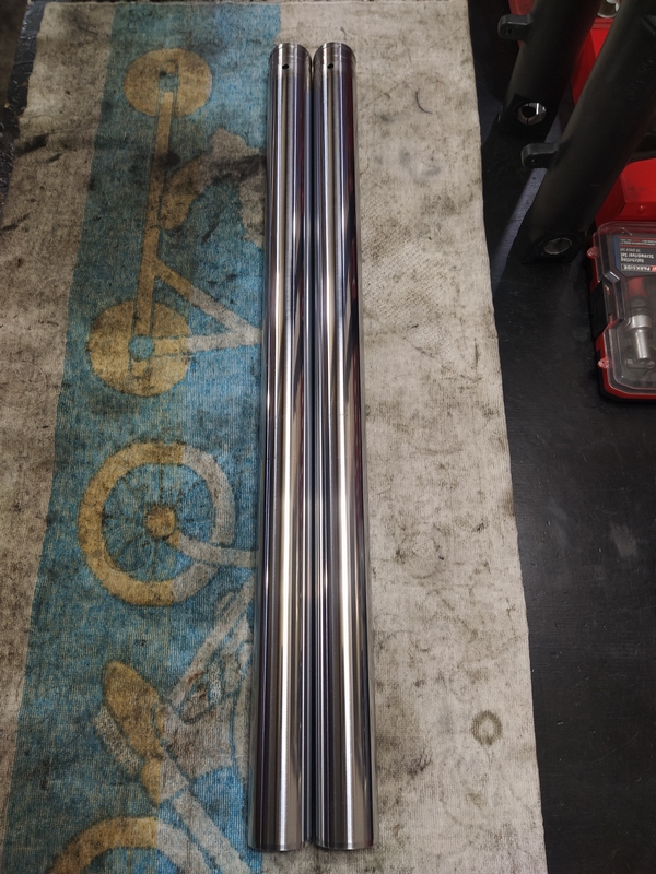

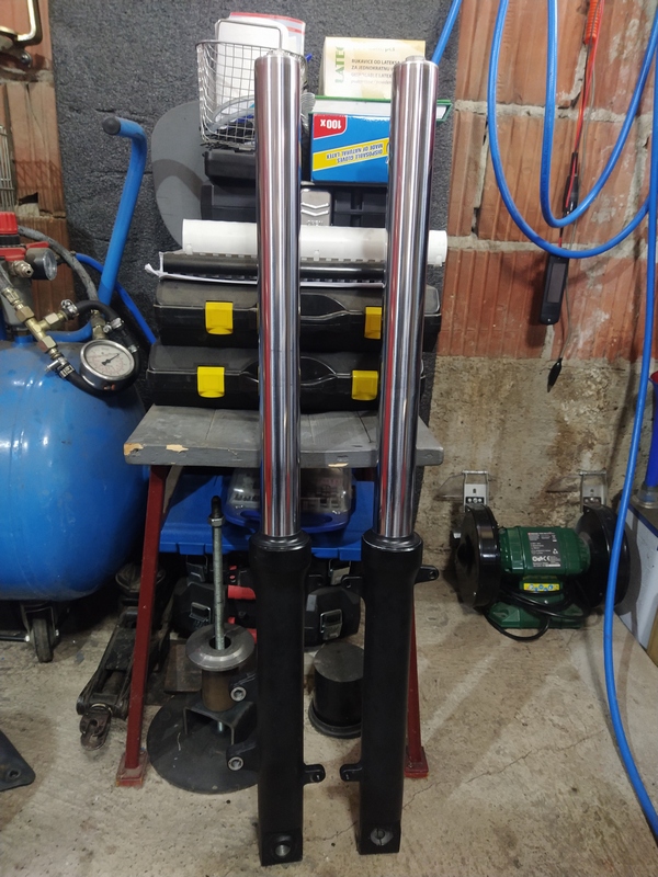

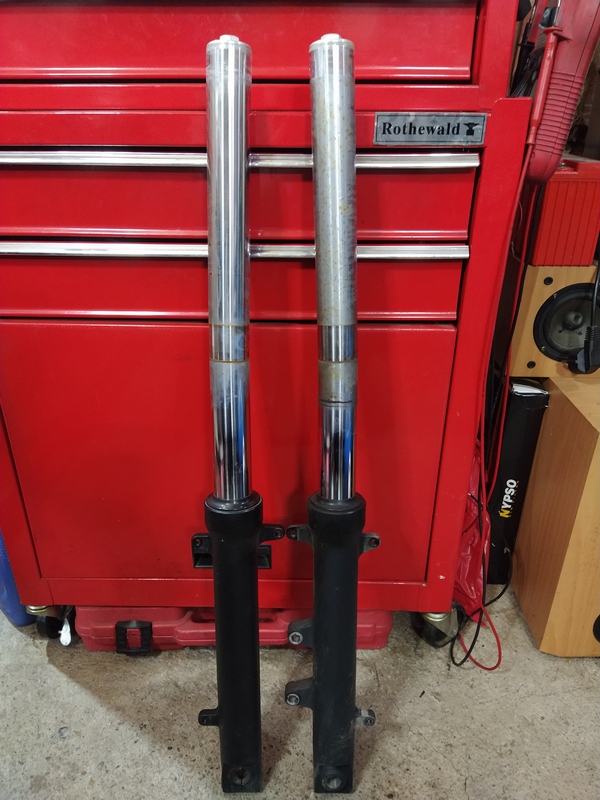

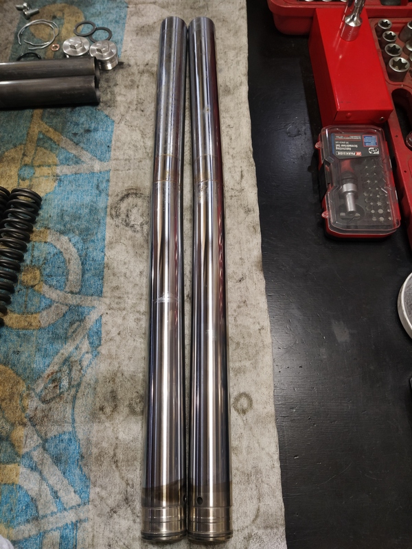

Satelis 17727 Napisano Mart 7, 2022 Integrisan, 9759 postova Lokacija: Beograd - M.M.Lug Motocikl: Peugeot Satelis250 ...... Honda NC750XD Prijavi odgovor kao problematičan Pre 1 sat, Kursulla je napisao: kaze da mu deluje da je iskrivljen auspuh, a ne samo ogreban Tesko da je auspuh iskrivljen, kad bupne pre će nosac iskriviti. Pre 1 sat, Kursulla je napisao: da je kriv korman (savio se na gore), da je kriv amortizer, da je kriva papucica zadnje kocnice... Ovo se sve da ispraviti, prve dve stavke na demontažu pa ispravljanje dok se poluga moze sredi na licinom mestu. da ponovim sliku nakon ispravljanja da je mekan NC, mekan je i te kako 1 Citat Podeli ovaj odgovor sa prijateljima Link to post Share on other sites More sharing options...
Kursulla 376 Napisano Mart 7, 2022 (promenjeno) Svrati ponekad, 277 postova Lokacija: München Motocikl: XL750 Transalp, NC750XA 21 Prijavi odgovor kao problematičan Da, @Satelis nosac auspuha se savio, u pravu si. A cim je upro prstom u amortizer, setih se ti tvojih slika. Pošto bi trebalo da sve pokrije osiguranje, mislim da će i korman i amorti doci novi. Za kocnicu, pretpostavljam da ce samo ispraviti papucicu. Ali, videcemo sta ce reći kada ga detaljno pregledaju. Ne znam ima li rizika da ga teram u ovakvom stanju? Promenio Mart 7, 2022 član Kursulla Citat Podeli ovaj odgovor sa prijateljima Link to post Share on other sites More sharing options...
SQTR 725 Napisano Mart 7, 2022 (promenjeno) Donaudampfschifffahrtselektrizitätenhauptbetriebswerkbauunterbea, 507 postova Lokacija: Cukarica Beograd Motocikl: NC750X '24 Prijavi odgovor kao problematičan 26 minutes ago, Kursulla said: Da, @Satelis nosac auspuha se savio, u pravu si. A cim je upro prstom u amortizer, setih se ti tvojih slika. Pošto bi trebalo da sve pokrije osiguranje, mislim da će i korman i amorti doci novi. Za kocnicu, pretpostavljam da ce samo ispraviti papucicu. Ali, videcemo sta ce reći kada ga detaljno pregledaju. Ne znam ima li rizika da ga teram u ovakvom stanju? Izvini sto pitam: Kako ce osiguranje da ti pokrije osim ako nemas kasko? I ako ga imas, koliko je polisa? Edit: Izvini, sad vidim da si u DDR. Zna li ko cenu kaska za NC kod nas? Promenio Mart 7, 2022 član SQTR Citat Podeli ovaj odgovor sa prijateljima Link to post Share on other sites More sharing options...
Satelis 17727 Napisano Mart 7, 2022 Integrisan, 9759 postova Lokacija: Beograd - M.M.Lug Motocikl: Peugeot Satelis250 ...... Honda NC750XD Prijavi odgovor kao problematičan pre 29 minuta, Kursulla je napisao: Pošto bi trebalo da sve pokrije osiguranje, mislim da će i korman i amorti doci novi. Za kocnicu, pretpostavljam da ce samo ispraviti papucicu. Ako imaš mogućnost dobiti nove delove, odlično! O ispravljanju ne bi razmišljao sem eventualno poluga kočnice da se ispravi. Vozi motor, nije iz aviona ispao.... možda još nešto primetiš izmedju redova. 1 1 Citat Podeli ovaj odgovor sa prijateljima Link to post Share on other sites More sharing options...
muljaz 2773 Napisano Mart 8, 2022 Skuteras, 3840 postova Lokacija: Ivanjica Motocikl: T-Max 500 Prijavi odgovor kao problematičan Iskrivio se amortizer, motor se prevrnuo na stranu… Ja nesto ne verujem da je to moguce. Ako jeste bacajte te lomove, kupite motor 2 2 Citat Podeli ovaj odgovor sa prijateljima Link to post Share on other sites More sharing options...
N.F.S. 26209 Napisano Mart 8, 2022 Integrisan, 10661 postova Lokacija: Kragujevac Motocikl: ---Honda--- Prijavi odgovor kao problematičan Ako se "u mestu" pokrivio ja to ne bih smeo da vozim! Kako li se uvija na jakom kocenju. 1 Citat Podeli ovaj odgovor sa prijateljima Link to post Share on other sites More sharing options...
Ferty_ 572 Napisano Mart 8, 2022 Drug član, 1063 postova Lokacija: Beograd Motocikl: Honda NC750XD Prijavi odgovor kao problematičan Na koji fazon amortizer moze da se iskrivi ako pri padu na bok tocak ide u vazduh? Ili si ga ranijim korisenjem negde nesto ili taj majstor vidi zmajeve.. 1 Citat Podeli ovaj odgovor sa prijateljima Link to post Share on other sites More sharing options...
Kursulla 376 Napisano Mart 8, 2022 (promenjeno) Svrati ponekad, 277 postova Lokacija: München Motocikl: XL750 Transalp, NC750XA 21 Prijavi odgovor kao problematičan Ma nisam stigao da ga ranijim koriscenjem pokrivim. Ima total 1800km na satu... A kako je amort dobio...ne znam. Ali za amort nije siguran, samo mu deluje da jeste dobio malo. Za korman sam i sam video. Naravno, kad mi je pokazao sta da gledam Ali, jbt, ako ga negde, ne daj Boze, smandrljam, znaci bice totalka... Promenio Mart 8, 2022 član Kursulla Citat Podeli ovaj odgovor sa prijateljima Link to post Share on other sites More sharing options...

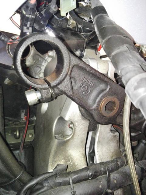

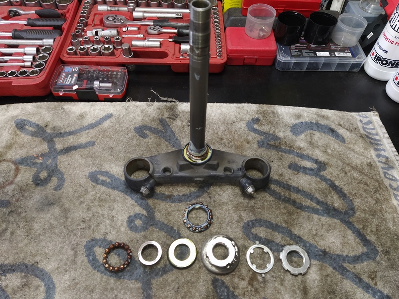

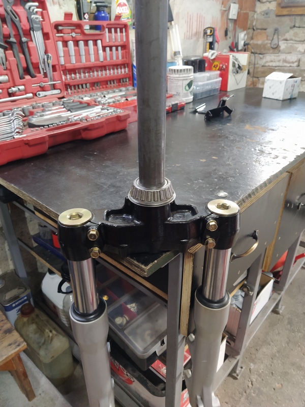

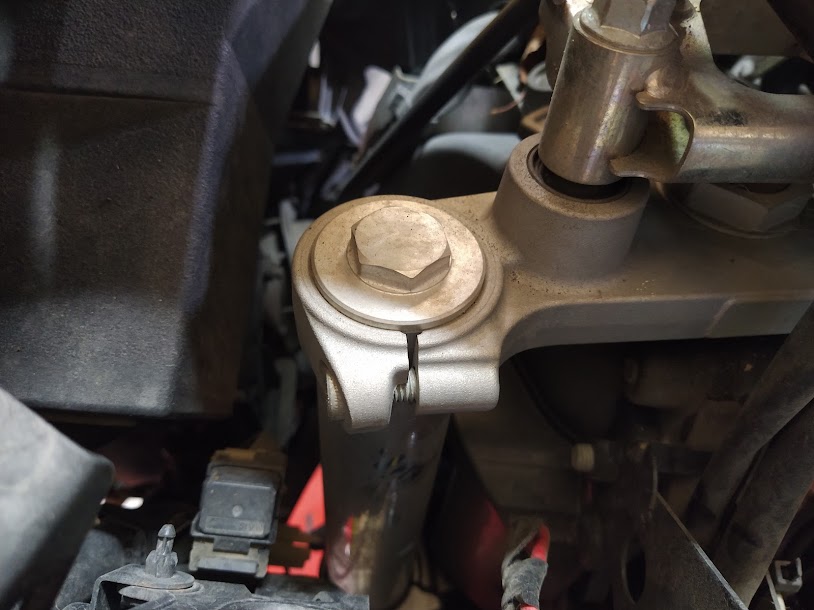

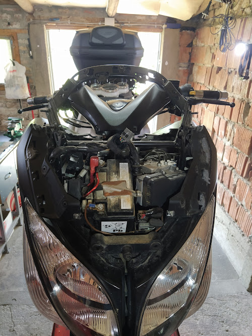

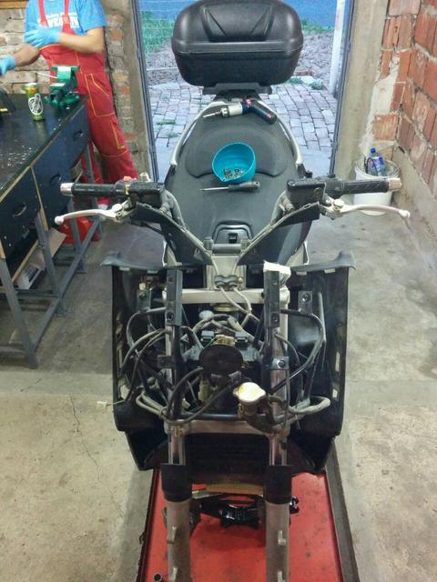

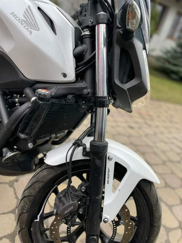

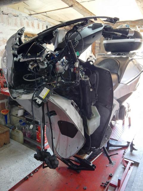

Satelis 17727 Napisano Mart 8, 2022 Integrisan, 9759 postova Lokacija: Beograd - M.M.Lug Motocikl: Peugeot Satelis250 ...... Honda NC750XD Prijavi odgovor kao problematičan Setimo se kako je kod Bokija bilo. donji trougao od NC-a poredjenja radi kako je kod maxia Razlika je očigledna sto se debljine/jačine tice al treba se zapitati da li je sve u tome? Svakako NC je trebao biti malo jace odradjen od trenutne postavke. Cinimi se da su inženjeri kod NC igrali na tanju kartu (namerno oslabljen deo) kako bi ram sačuvali od mogućeg krivljena jer je daleko skuplji za popravku od upravljačkih komponenti. Pride.... korman, trouglove, teleskope možeš ispraviti, sto nije slučaj sa ramom. Tako da ima logike, na nama je najviše da pazimo kako djiramo točak Pre 2 sati, Kursulla je napisao: A kako je amort dobio...ne znam. Ali za amort nije siguran, samo mu deluje da jeste dobio malo. Za korman sam i sam video. Naravno, kad mi je pokazao sta da gledam Ali, jbt, ako ga negde, ne daj Boze, smandrljam, znaci bice totalka... Ne verujem da se teleskop iskrivio, gotovo da sam siguran da tu nemas problem. Desna strana kormana ti je otišla u vis zato sto je korman ostao pravo kad je bajk bupnuo, poguran je na gore. Da se smotao na neku stranu, ne bi se iskrivio ali tad recimo može stradati graničnik zakretanja pun desni sto u našem slučaju nije lose, fali malo većeg ajnšlaga Citat Podeli ovaj odgovor sa prijateljima Link to post Share on other sites More sharing options...
Nimmin 7106 Napisano Mart 8, 2022 čeka dobru titulu, 1384 postova Lokacija: Bečmen, Surčin Motocikl: KTM 390 ADV, VF 750 SABRE Prijavi odgovor kao problematičan Pre 5 sati, Satelis je napisao: . donji trougao od NC-a . poredjenja radi kako je kod maxia Razlika je očigledna sto se debljine/jačine tice al treba se zapitati da li je sve u tome? Svakako NC je trebao biti malo jace odradjen od trenutne postavke. Ipak nisu stvari za poređenje, maxi (kao i svi skuteri) ima samo jedan trougao a NC (kao i svi motoRcikli) ima dva, dovoljno razdvojena. Dve "tačke" oslanjanja po štapu, ako pretpostavimo da je dužina i prečnik jednak za "slobodan" deo štapa, daju spoju jačinu koja se u slučaju jedne "tačke" može postiči samo povećanjem količine ili primenom jačeg/otpornijeg materijala. Citat Podeli ovaj odgovor sa prijateljima Link to post Share on other sites More sharing options...
Satelis 17727 Napisano Mart 8, 2022 Integrisan, 9759 postova Lokacija: Beograd - M.M.Lug Motocikl: Peugeot Satelis250 ...... Honda NC750XD Prijavi odgovor kao problematičan pre 36 minuta, Nimmin je napisao: Ipak nisu stvari za poređenje, maxi (kao i svi skuteri) ima samo jedan trougao a NC (kao i svi motoRcikli) ima dva, dovoljno razdvojena. Ima maxia koji imaju duple trouglove kao i motocikli, primera radi.... Malaguti Spidermax Kymco Xciting T-Max Iste rupe, slicne ili iste nezgode imaju kao i NC.... s'tim da se ni jedan naveden ne krivi lako kao NC, o tome zborim. Citat Podeli ovaj odgovor sa prijateljima Link to post Share on other sites More sharing options...
