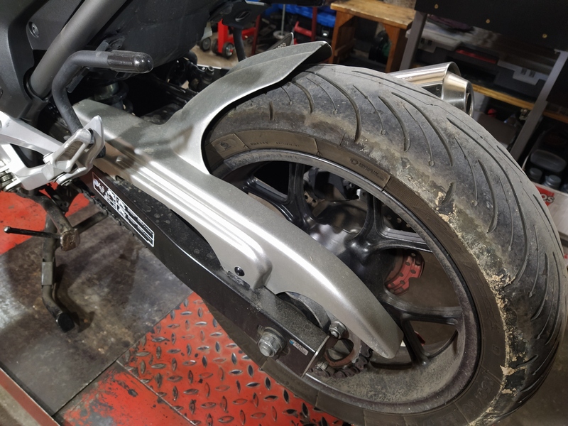

Ferty_ 572 Napisano Februar 19, 2022 Drug član, 1063 postova Lokacija: Beograd Motocikl: Honda NC750XD Prijavi odgovor kao problematičan On 2/18/2022 at 6:32 PM, Limeni67 said: @Ferty_kad si već na vezi: Ako sam dobro pročitao ti si ugradio Cobra Nemo 2 podmazivac. Kod mene Cobra vodi mrtvu trku sa Tutorom a ovih dana kao da malčice pobjeđuje. Pisao sam Slovacima vlasnicima da mi objasne (neke slučajeve koje sam pročitao) da Cobra zna ponekad ostaviti par kapljica u mjestu? Odgovorila mi gospođa Beata Cervenkova: NEMO 2 oil does not leak, it can only happen if it is in the sun at a very high temperature, but only a few drops. If you want, we can send you NEMO 2 for 99 €, shipping free. You will find other information in the instructions for use on our website www.cobrra.sk Kaze par kapljica na veoma jakom suncu. Da li se tebi ovo desava? Ima li još neko na ovoj Sekciji da zna kako se Cobra ponasa na visokim temperaturama koje ugriju onu crnu lijepu zgodnu posudicu na kormanu? Ja zivim u Mostaru a u nas kad upekne asphalt se topi pa bi mi bilo previše da cijelo ljeto napet virim ispod Honde. Ne ne. Kod mene je e-oiler. Kako rece @dragan_alumiroi felna je stalno (izrazicu se slobodno) zasrana. Felna i ceo bocni zid gume. Za sad nisam imao klizanja zbog viska ulja, ali mislim.da je zato sto mi je 50-50 guma. Na fabrickoj nisam.bio toliko siguran. Uredjajem sam zadovoljan. Prosto radi. Ali sad da uzimam uzeo bih sto jednostavniji bez kacenja na elektro instalaciju jer koliko sam ispratio i tutoro i kobra u i vise nego odlicni. Rade Citat Podeli ovaj odgovor sa prijateljima Link to post Share on other sites More sharing options...

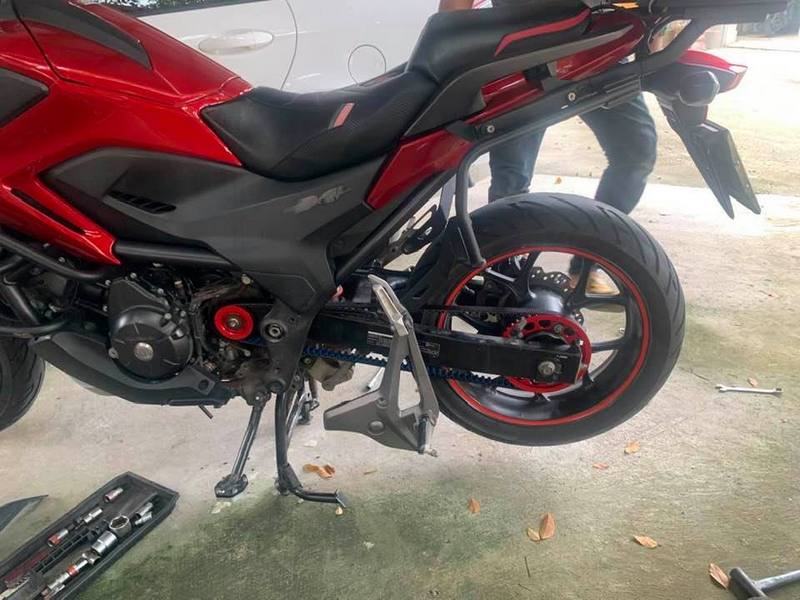

Limeni67 364 Napisano Februar 20, 2022 Svrati ponekad, 301 postova Lokacija: Mostar, BiH Motocikl: Honda NC 750X Prijavi odgovor kao problematičan Da. Hvala svima za svaki info i preporuku. Uradit ću sljedece: Cobru sa kormana dovesti iza prednjeg lancanika (na donji dio lanca) i tamo sakriti. Pošto se prednji lancanik brže okrece da bi izbjegao razlijetanje ulja u vrijeme dok je podmazivac aktiviran ( tih 3 minute) lagano kruziram drugom brzinom. Probat ću sa Scotovim crvenim uljem (gusce ulje za više temeprature) gdje se nadam da će viskoznost odgovarati a da uporedo dobijem i pranje lanca. Na kraju: Ja volim otvoriti hladnu pivu i sjesti do motora da očistim lanac. To mi je jedno od zadovoljstava koje čine život sa motorom. I to ću nastaviti raditi kad god imam vremena. Kad nemam vremena i kad sam na putu tu je Nemo. Ja sam na taj način tehnički ukopio podmazivac u svoju dnevnu rutinu. Javim iskustva. ps Sad ćeš vidjeti moj naredni post o iskustvu sa podmazivacem psujem sve odreda ko me nagovori na to...hha Citat Podeli ovaj odgovor sa prijateljima Link to post Share on other sites More sharing options...

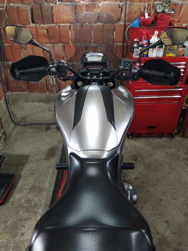

Alekre 16504 Napisano Februar 20, 2022 Integrisan, 8424 postova Lokacija: Smederevo Motocikl: TDM 900 Prijavi odgovor kao problematičan Ne bre, ne, ne Ide na zadnji lančanik sa 80W90 uljem. Gde ćeš gušće od toga. Nema razletanja ulja. Možeš i da montiraš na crashbar. Ja sam ga tako montirao ali sa unutrašnje strane. Okrenem ga za 90c kad krenem pa onda opet za 100 150 km i sve je što bi rekli kao podmazano. Citat Podeli ovaj odgovor sa prijateljima Link to post Share on other sites More sharing options...
Satelis 17710 Napisano Februar 20, 2022 Integrisan, 9758 postova Lokacija: Beograd - M.M.Lug Motocikl: Peugeot Satelis250 ...... Honda NC750XD Prijavi odgovor kao problematičan Pre 11 sati, Ferty_ je napisao: Felna i ceo bocni zid gume. Za sad nisam imao klizanja zbog viska ulja, ali mislim.da je zato sto mi je 50-50 guma. Na fabrickoj nisam.bio toliko siguran. Sve je Ok i sa putnom gumom. Moj podmazivac preporučuje 3 stepen doziranja, meni stoji na 6 (široko ). Felga umazana kao i bocni zid, nikad proklizavanja cak i kad ga oborim do ivice gume. Ne marim sto je sve usrano jer nakon voznje svakako ide na pranje. Kome je bitna estetika, cista felna, taj nek razmisli o prelasku na kaiš umesto lanca i nema glava da ga boli, pride ugodjaj je mekaniji na gasu/saltanju. Jedan zanimljiv model, uvezao ga je Tehnodrom iz Svicu sa dosta dod. opreme. Održavan je u Delti kod predhodnog vlasnika i sad (pre neki mesec) ga kupi drugar koji je dugo vozio Beva 250ccm. 2013 god. 700ccm XD od dodatne opreme ima sledeće: cent. stender + blatobran nosači sa sva 3 oem kofera jedan zanimljiv detalj i ako je automatik iz nekog razloga (ne vidim svrhu) ima polugu menjaca Ovo do sada nisam imao prilike uživo da vidim i probam. Menjač se može saltati bez obzira da li je A ili M modu Sta znam, mozda nekom bude zanimljivo da klacka zglob. Pricali smo sa ex vlasnikom sta je radjeno dok je bio kod njega. Redovan servis, nista specijalno ali mi nesto zapade za oko a to je zamena prednjeg diska i rep. prednjih amortizera jer su propisali semerinzi. Ok, za reparaciju jer to je ta km kad treba raditi ali mi se ne gadja disk, rano je za zamenu. imap je udarac/pad, zagledam i vidim da je hladnjak deformisan Napumpah gume i odo da ga probam.... hmm nesto sa upravljackim sistemom nije kako treba, nema stabilnost na manjim brzinama a to mi ujedno budi sumnju oko zamene diska, sumnjam da je imao cukanjac i da je pokrivljen. Bilo kako bilo to su samo sumnje a problematikom cu se baviti drugom prilikom tj kad dodju gume na red da se zamene. dobice ulje f. dct-a nije skoro menjan tesko sam odvojio poklopac antifriz takodjer poželeo sam da ga slomim na kraju, mislim na sraf/cep dosta su izašli iz tolerancije svecke ki nove isto tako i bakterija kočiona jest zamenjena ali cela posuda na dnu ima taman talog pa jebem mu mater šta je teško da se očisti i uradi kako treba pozadi je iskrivljen lim omašeno uklapanje rupe pa pritegnuto na silu gume, lezajevi, semerinzi, damperi, lanac i lancanici su sledeca stanca sredih ga al neće još dugo, slabo vodi računa (jbg navika od skutera) spolja i ne izgleda strasno ali unutra je pun peska To bi bilo to 8 1 Citat Podeli ovaj odgovor sa prijateljima Link to post Share on other sites More sharing options...
