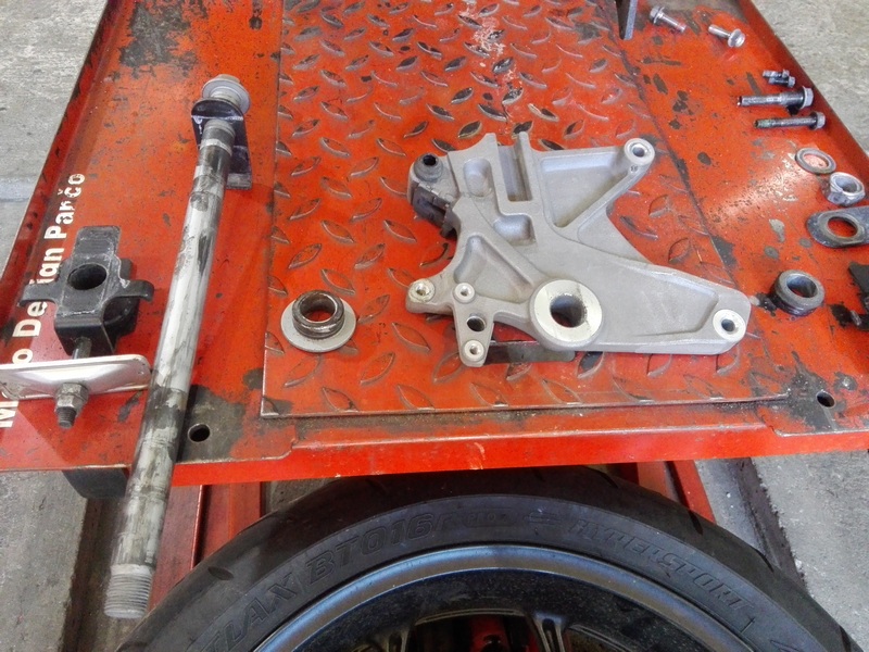

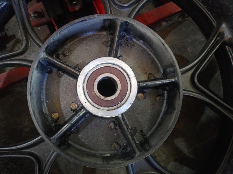

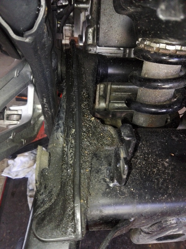

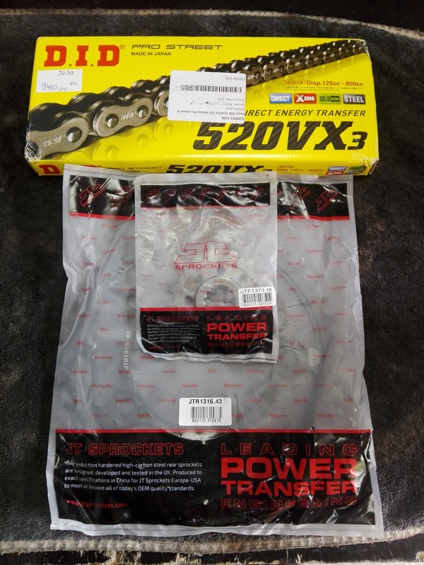

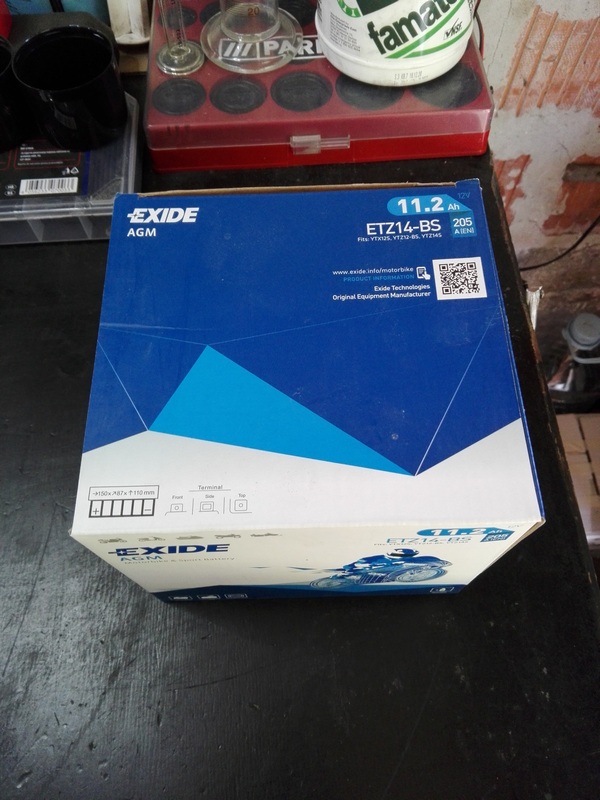

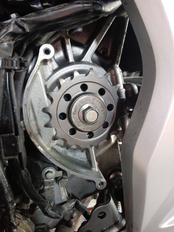

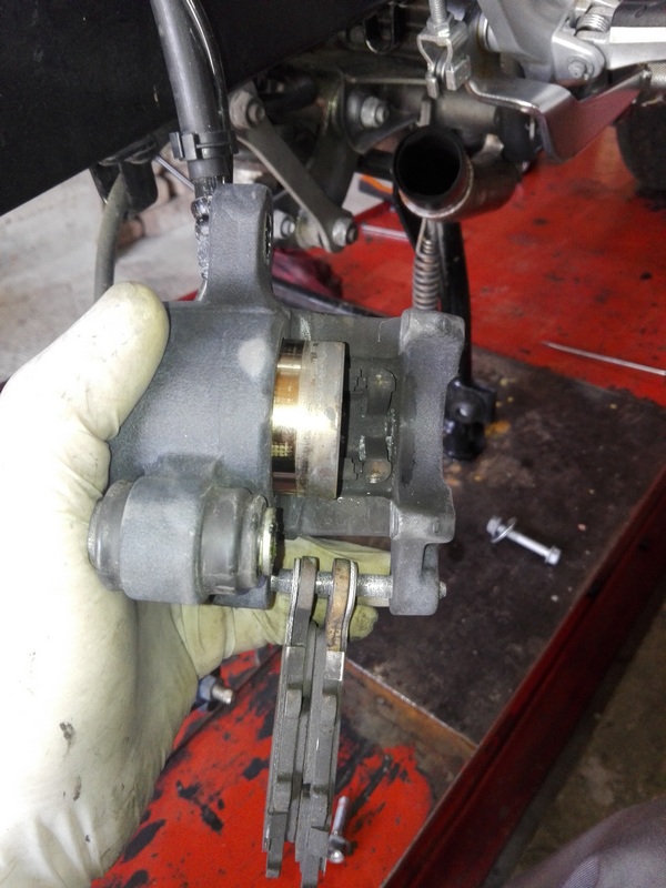

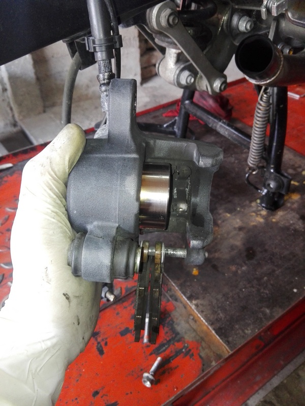

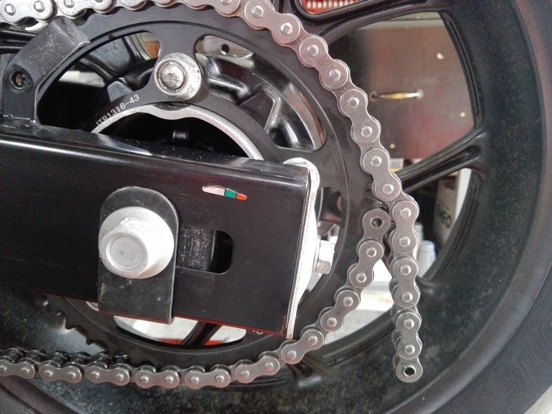

Satelis 17784 Napisano Maj 14, 2021 Integrisan, 9768 postova Lokacija: Beograd - M.M.Lug Motocikl: Peugeot Satelis250 ...... Honda NC750XD Prijavi odgovor kao problematičan Bese Djordje, mali servis odradili, tek 12K ima na satu, lanac dotegli.... ode. Bese i Bane, plocice zamenili, sredili klesta, kocionu tecnost. Znao za jadac pa mu rekoh da sedne, negira misli brzo ce biti.... hoce, moze kad se smandrlja za Cika Dzimi formirao akumulator, izdade ga bakterija, spremna ceka ga za Rastka stiglo gvozdje a jebo sliku svoju i sprej ko izmisli 700 kubici napred nosi 16 zuba pozadi stanje srediti dampere s'promeneom guma zameniti pakovanje, lezajevi dobri, lancanik 43 zuba lance treba skratiti na 114linka podloske udenuti da ne drlja matica po ploci Gotov i Rastkov, Bojanku vratio crash bar i maglenke zbog glupog tehnickog + zamenio crevo i kapalicu podmazivaca, ocistio polugu prednje kocnice..... Vladin nisam mogao stici odraditi, jbg. Svima sredi, moja gospodja u kvaru, parkirana, ceka bolje dane..... u sustera busne cipelke 2 Citat Podeli ovaj odgovor sa prijateljima Link to post Share on other sites More sharing options...
