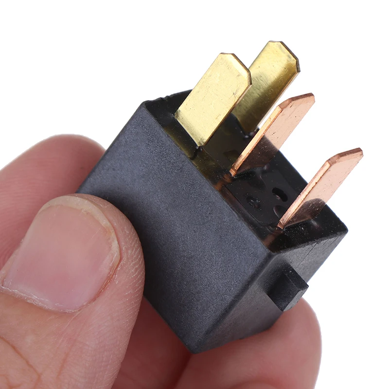

jancha 36 Napisano Maj 9, 2021 U prolazu, 66 postova Lokacija: Srem Motocikl: Honda NC750X, BMW 1200gs Prijavi odgovor kao problematičan Evo ako nekoga zanima da napravi sam Harness 08A70-MJL-D30 za spajanje na dzek sa leve strane, sve pase 100% na original dzek. Potrebni delovi: HM 090 Female Male Auto Car Oxygen Sensor Plug Connector For Changan Suzuki|Connectors| - AliExpress WWW.ALIEXPRESS.COM Smarter Shopping, Better Living! Aliexpress.com Da bi se uparili muski-zenski: Ja sam izvukao tri izvoda i smestio ih da bi bili pristupacniji, ali od volje vam: Ali ovo je kasnije upasano bolje. Da zaboravih, treba vam i relej koji pase kao original: Fuse 12VDC A/C Compressor Relay Omron G8HL H71 Car Universal Made in CHINA|Car Switches & Relays| - AliExpress WWW.ALIEXPRESS.COM Smarter Shopping, Better Living! Aliexpress.com Ovi takodje mogu zatrebati: Promotion! 10 Kit 2 Pin Way Waterproof Electrical Wire Connector Plug|plug connector|kit connector2 pin way - AliExpress WWW.ALIEXPRESS.COM Smarter Shopping, Better Living! Aliexpress.com Kao i osiguraci, ali ima rezervni 7,5A ispod poklopca osiguraca: 100PCS car fuse 5A 7.5A 10A 15A 20A 25A 30A Ampere (with box clip classification) automatic blade fuse set truck|Fuses| - AliExpress WWW.ALIEXPRESS.COM Smarter Shopping, Better Living! Aliexpress.com I eto, original gotovo. 1 2 Citat Podeli ovaj odgovor sa prijateljima Link to post Share on other sites More sharing options...
Yanco 3220 Napisano Maj 10, 2021 Slow rider, 1001 postova Lokacija: Kragujevac Motocikl: Honda NX500 2026, BMW K75 1986, Peugeot Django 2018, Tomos automatik A35 ML 1987 Prijavi odgovor kao problematičan Pre 11 sati, jancha je napisao: Evo ako nekoga zanima da napravi sam Harness 08A70-MJL-D30 za spajanje na dzek sa leve strane, sve pase 100% na original dzek. Potrebni delovi: HM 090 Female Male Auto Car Oxygen Sensor Plug Connector For Changan Suzuki|Connectors| - AliExpress WWW.ALIEXPRESS.COM Smarter Shopping, Better Living! Aliexpress.com Da bi se uparili muski-zenski: Ja sam izvukao tri izvoda i smestio ih da bi bili pristupacniji, ali od volje vam: Ali ovo je kasnije upasano bolje. Da zaboravih, treba vam i relej koji pase kao original: Fuse 12VDC A/C Compressor Relay Omron G8HL H71 Car Universal Made in CHINA|Car Switches & Relays| - AliExpress WWW.ALIEXPRESS.COM Smarter Shopping, Better Living! Aliexpress.com Ovi takodje mogu zatrebati: Promotion! 10 Kit 2 Pin Way Waterproof Electrical Wire Connector Plug|plug connector|kit connector2 pin way - AliExpress WWW.ALIEXPRESS.COM Smarter Shopping, Better Living! Aliexpress.com Kao i osiguraci, ali ima rezervni 7,5A ispod poklopca osiguraca: 100PCS car fuse 5A 7.5A 10A 15A 20A 25A 30A Ampere (with box clip classification) automatic blade fuse set truck|Fuses| - AliExpress WWW.ALIEXPRESS.COM Smarter Shopping, Better Living! Aliexpress.com I eto, original gotovo. Hvala za ove informacije, baš sam sinoć razmišljao o ovome. Da li ovaj relej staje u kutiju osigurača bez da se seče poklopac kutije? I nešto me brine: kabal koji dolazi u džek mi deluje da je jako tanak. Ako taj kabal povežem na razvodnu kutiju gde planiram da nakačim grejače ručica, USB, maglenke... da li će biti dovoljan presek kabla, da ne dodje do pregrejavanja? Citat Podeli ovaj odgovor sa prijateljima Link to post Share on other sites More sharing options...
godovic 1083 Napisano Maj 10, 2021 Zainteresovan, 459 postova Lokacija: MKD Motocikl: NC 750X RC90, Transalp XL750 Prijavi odgovor kao problematičan Sa ovog dzeka uzimas samo signal za relej, glavni napon valjda sa akumulatora? Citat Podeli ovaj odgovor sa prijateljima Link to post Share on other sites More sharing options...
Yanco 3220 Napisano Maj 10, 2021 Slow rider, 1001 postova Lokacija: Kragujevac Motocikl: Honda NX500 2026, BMW K75 1986, Peugeot Django 2018, Tomos automatik A35 ML 1987 Prijavi odgovor kao problematičan Upravo sam i ja tako mislio, da mi PLUS sa džeka samo pobudi novi relej koji će dati napon na razvodnu kutiju sa osiguračima Ona mi je već stigla sa eBay i ugradiću je. Treba samo da nabavim originalni relej i još jedan kvalitetan koji će da daje napon na ovu kutiju. Po mom mišljenju nadam se da je to OK 1 Citat Podeli ovaj odgovor sa prijateljima Link to post Share on other sites More sharing options...
jancha 36 Napisano Maj 10, 2021 U prolazu, 66 postova Lokacija: Srem Motocikl: Honda NC750X, BMW 1200gs Prijavi odgovor kao problematičan Hvala za ove informacije, baš sam sinoć razmišljao o ovome. Da li ovaj relej staje u kutiju osigurača bez da se seče poklopac kutije? I nešto me brine: kabal koji dolazi u džek mi deluje da je jako tanak. Ako taj kabal povežem na razvodnu kutiju gde planiram da nakačim grejače ručica, USB, maglenke... da li će biti dovoljan presek kabla, da ne dodje do pregrejavanja?Nisu rucice grejaca ni predvidjene da se povezuju na ovaj dzek sa strane. Ali zato za svetla i usb jesu. Manji potrosaci. I da relej pase kao original, narucio sam i ja par komada da imam. Testirano sve radi. Sent from my SM-G975F using Tapatalk 1 Citat Podeli ovaj odgovor sa prijateljima Link to post Share on other sites More sharing options...

jancha 36 Napisano Maj 10, 2021 U prolazu, 66 postova Lokacija: Srem Motocikl: Honda NC750X, BMW 1200gs Prijavi odgovor kao problematičan Sa ovog dzeka uzimas samo signal za relej, glavni napon valjda sa akumulatora?Na ovom dzeku kada das kontakt imas + i -, kada ugasis kontakt nemas +. Sent from my SM-G975F using Tapatalk Citat Podeli ovaj odgovor sa prijateljima Link to post Share on other sites More sharing options...

dojcha 25 Napisano Maj 10, 2021 U prolazu, 40 postova Lokacija: Beograd Motocikl: Honda NC750X Prijavi odgovor kao problematičan Pre 2 sati, jancha je napisao: Nisu rucice grejaca ni predvidjene da se povezuju na ovaj dzek sa strane. Ali zato za svetla i usb jesu. Manji potrosaci. I da relej pase kao original, narucio sam i ja par komada da imam. Testirano sve radi. Sent from my SM-G975F using Tapatalk Hondini grejači se vezuju na ovaj džek. Ja sam svoje takođe vezao na njega. Montaža fabričkih grejača.pdf 1 Citat Podeli ovaj odgovor sa prijateljima Link to post Share on other sites More sharing options...

jancha 36 Napisano Maj 10, 2021 U prolazu, 66 postova Lokacija: Srem Motocikl: Honda NC750X, BMW 1200gs Prijavi odgovor kao problematičan Hondini grejači se vezuju na ovaj džek. Ja sam svoje takođe vezao na njega.Montaža fabričkih grejača.pdfJeste, nije odgovor bas jednostavan, iskreno nisam danas nesto ni stigao pisati detaljnije, ukoliko je potrosnja grejaca veca od 5A onda ne bi trebalo, odnosno treba ukljuciti jos jedan relej u kolo, ima sve na netu. Mozda ti hondini ne vuku puno struje.Ja licno pored usb i upaljaca za 12v i dodatnih svetala ne bih dodatno na te zicice stavljao i grejace, bio bi mi rizik, ali opet ko zna dal sam u pravu, to je moje misljenje. Sent from my SM-G975F using Tapatalk Citat Podeli ovaj odgovor sa prijateljima Link to post Share on other sites More sharing options...
dojcha 25 Napisano Maj 11, 2021 U prolazu, 40 postova Lokacija: Beograd Motocikl: Honda NC750X Prijavi odgovor kao problematičan Kod mene, ni žice grejača nisu nešto deblje od žica sa konektora. Inače imam hondin razvod. Tako da ne vidim da grejači vuku nešto veliku struju. Da se izmeriti.Sent from my iPad using Tapatalk Citat Podeli ovaj odgovor sa prijateljima Link to post Share on other sites More sharing options...
