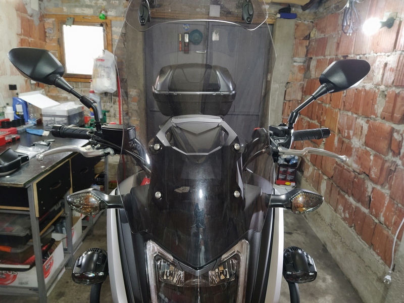

jancha 36 Napisano Mart 13, 2021 U prolazu, 66 postova Lokacija: Srem Motocikl: Honda NC750X, BMW 1200gs Prijavi odgovor kao problematičan Sveze postavljena svetla... Sent from my SM-G975F using Tapatalk 1 Citat Podeli ovaj odgovor sa prijateljima Link to post Share on other sites More sharing options...
MF 4937 Napisano Mart 13, 2021 Drug član, 391 postova Lokacija: Beograd Motocikl: Honda NC 750 XA, Yamaha BT 1100 Prijavi odgovor kao problematičan Daj koju da vidimo i kako svetle/sijaju...Послато са SM-N975F помоћу Тапатока 1 Citat Podeli ovaj odgovor sa prijateljima Link to post Share on other sites More sharing options...
jancha 36 Napisano Mart 13, 2021 U prolazu, 66 postova Lokacija: Srem Motocikl: Honda NC750X, BMW 1200gs Prijavi odgovor kao problematičan Daj koju da vidimo i kako svetle/sijaju...Послато са SM-N975F помоћу ТапатокаEeee pa nije jos spojeno , cekam dzekovi da stignu pa onda moze. Sent from my SM-G975F using Tapatalk 1 Citat Podeli ovaj odgovor sa prijateljima Link to post Share on other sites More sharing options...

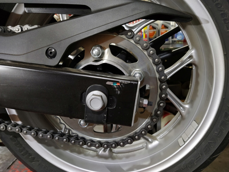

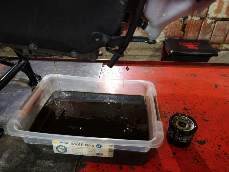

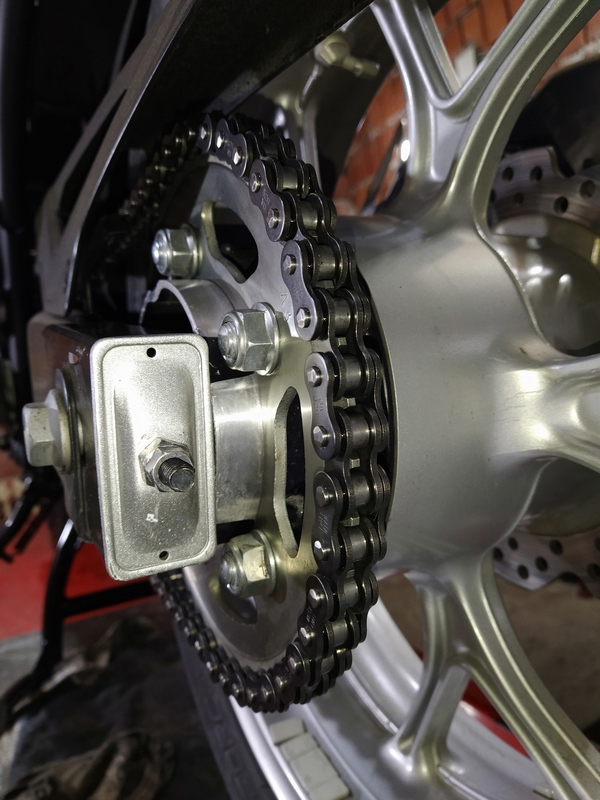

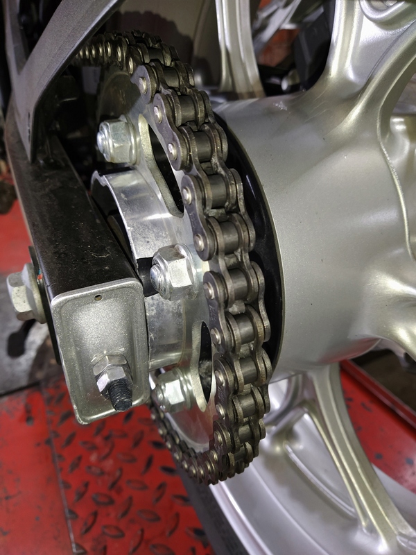

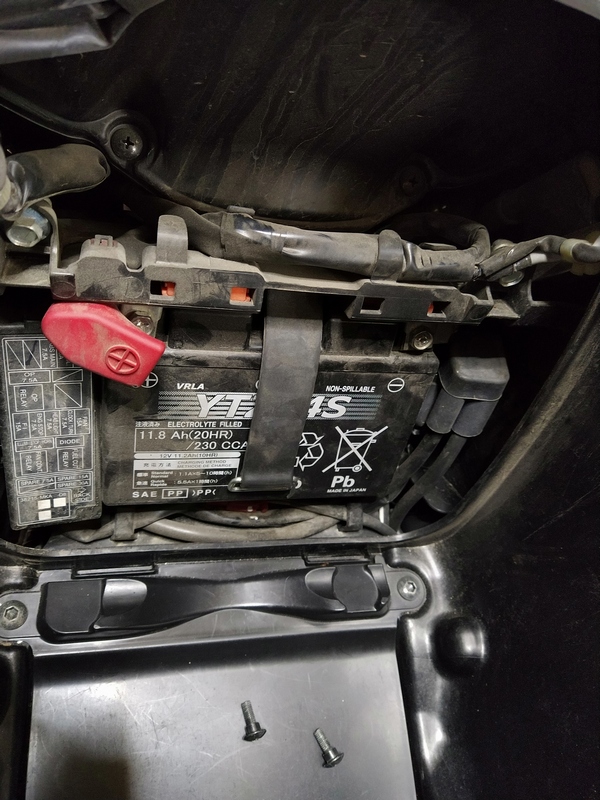

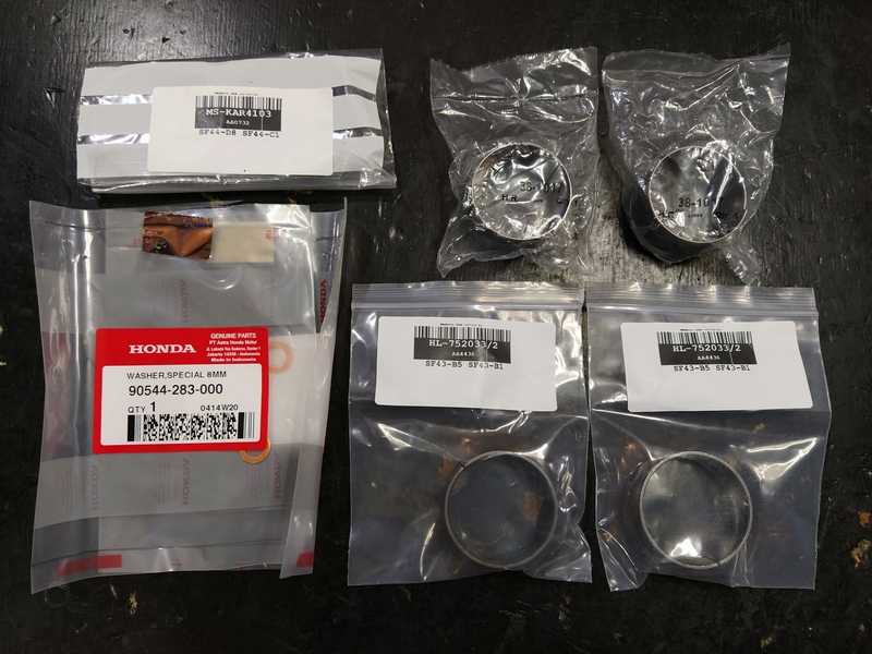

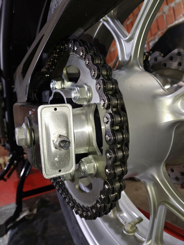

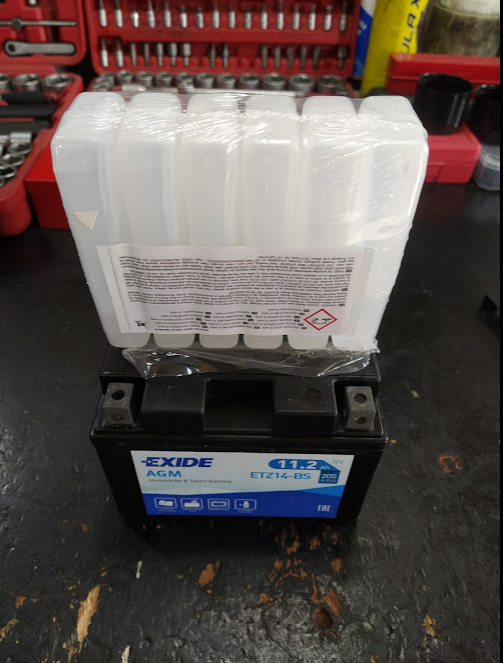

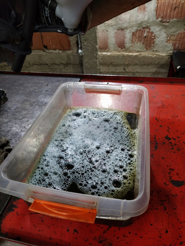

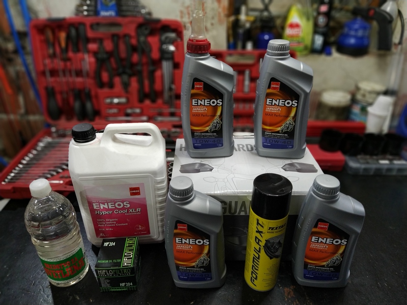

Satelis 17728 Napisano Mart 16, 2021 Integrisan, 9760 postova Lokacija: Beograd - M.M.Lug Motocikl: Peugeot Satelis250 ...... Honda NC750XD Prijavi odgovor kao problematičan Nidza jabuka 2017 sa 17K, usao u 4-tu godinu na meniju na svake 3-4 godine trebalo bi promeniti na ispiranju peni ki da je detardzent antifriz gotov, pali radi venitilator, moze ulje i filter lanac cist ali suv ko dren, bucan na okretanje tocka Nidza jabuka za podmazivanje koristio je ne biva, nije dobro jer suvo dovodi do stradanja o-ring gumice pa to kasnije dovede do stradanja samog lanca, mrtav link kako volu da kazu da se podestimo, prvo pranje (petrolej i cetka) brisanje, susenje pa dobro nauljivanje menjackim 75 ili 80W90 kocnice Ok, bice i pretisak na red laka je montaza, samo slediti redosled pakovanja na nosac retrovizora nikako lepak za navoj, samo mas kod same rucice popustiti sajle gasa, zarotirati na gore kako bi se udenuo nosac nekad sad vidim blago zakrivljena vidim fino iskrivljena 1 2 i gotovo Dodjosmo do jednog "problema".... Nidza se pozali da ne pali kako treba, duze vergla. Kad je dosao do mene, po gasenju ubrzo sam probao paljenje..... istina, duze verglanje kao da je usis pobrljavio tj ne zna gde je sa senzorima. Zvuk verglanja na uvo, vruc ili hladan posle 2 dana stajanja je dobar, intezivan i ako je bakteriji cetvrta godina. Medjutim, sta se zapravo desava...... NC nema dod. potrosace, napon pri datom kontaktu ovih vrednosti ne sme nikako biti prenizak je, pozeljno je 12.5 - 12.7V ili ne ispod 12.3V pri verglanju situacija je tek losa (ovo je drugo merenje, na prvom bese 8.5V) punjenje odlicno Zakljucak je da treba zameniti akumulator i zakljucak je da se ne treba svaki put osloniti na "dobar" zvuk verglanja/paljenja. Valja povremeno premeriti vrednosti. Nova bakterija Exide ETZ14-BS trebalo bi da stigne danas. Ide na lagano formiranje, montaza pa opet provere u krug, da vidimo sta se ondak desava. Nakon ovoga, valjalo bi otici na dijagnostiku zarad cesljanja svih racunara, brisanja i ponovnog ucenja parametara... dobar reset da se uradi i mirna backa. 14 1 Citat Podeli ovaj odgovor sa prijateljima Link to post Share on other sites More sharing options...
Vampa 3496 Napisano Mart 16, 2021 Drug član, 1107 postova Lokacija: Wien Motocikl: CRF 1000 Africa Twin sd06 Prijavi odgovor kao problematičan @Satelis svaki put se odusevim detaljima i pedantnosti tvog servisiranja. svaka cast. znam da ima neka tema oko ciscenja lanca ali hteo bih da pitam da li mu šteti ako se pere brake cleaner-om. i sijalice na amazon nisam nasao led tj. ima osram koje su 120€ a to mi se bas i ne daje za sijalice. narucio sam neke obicne philips white vision pa da vidimo 1 Citat Podeli ovaj odgovor sa prijateljima Link to post Share on other sites More sharing options...

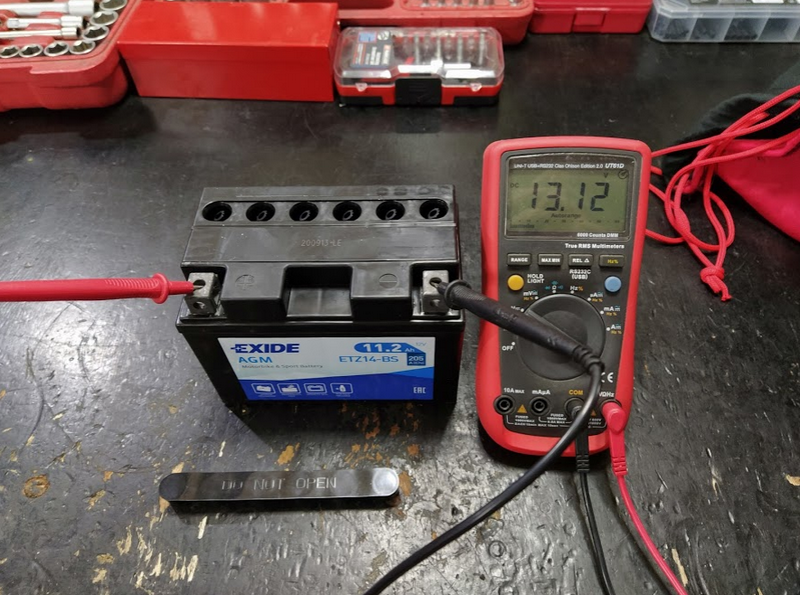

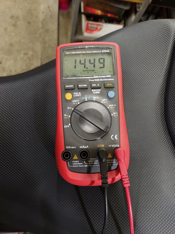

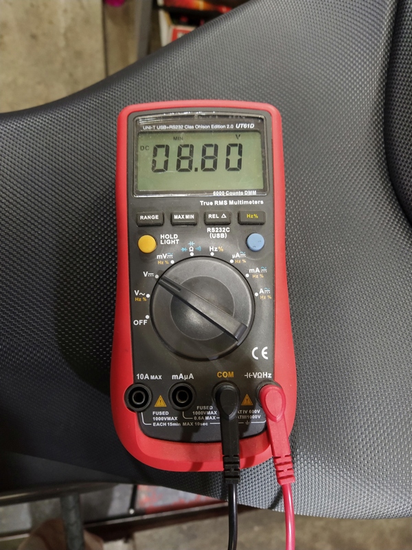

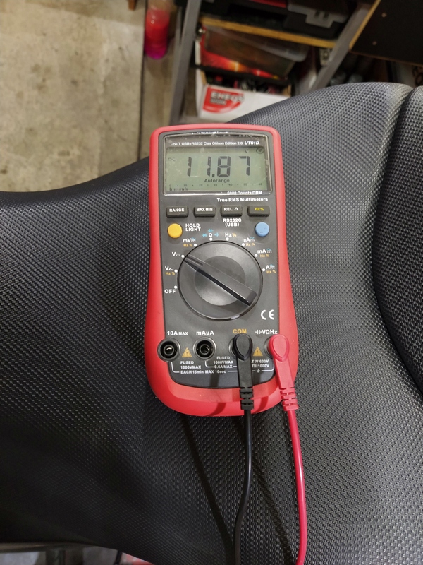

Ferty_ 572 Napisano Mart 16, 2021 (promenjeno) Drug član, 1063 postova Lokacija: Beograd Motocikl: Honda NC750XD Prijavi odgovor kao problematičan Prica ide ovako. Slabo je palio ili nije hteo da pali. Stavio nov aku i za svaki slucaj otisao u Hondu da provere ceo motor da negde ne vuce. Kazu sve je skolski osim alarm sto vuce (sto je i normalno). Osim kontrole pobrisu mi greske zbog prethodnog slabog akumulatora i urade mi update softvera za menjac. Razmenimo par ideja i dogovorimo se da skinem alarm. Krecem kuci, na svakom zaustsvljanju na semaforu umesto na 1250rpm spusti ga na 1000 i nize, tako radi 5-10s i lagano digne na normalne obrtaje. Tako bese na svakom zaustavljanju maltene do kuce. Ok kontam "dok ne legne". Sad je ucitan pa dok iscita obrtaje tocka, gas, usis itd pa usaglasi. U medjuvremenu raskacim alarm (znaci nema vise potrosaca). LED, USB, nova sirena trose samo kada su u upotrebi, a inace nisu. Odjednom check engine lampica se pali, gasim motor, palim motor, lampica nestaje, ali odjednom NE prikazuje mi potrosnju goriva. Ceo cajger radi, prikazuje trenutnu potrosnju na Trip A i Trip B, ali prosecnu ne prikazuje ni na A ni na B. Bio u Hondi pocela je ona prica "ko ti je ovo radio"...vec mi skace pritisak. Imas previse... Cega previse? Svetla, uticnica, alarm raskacen, podmazivac, sirena..sve sto ima svaki normalan motor kojim se putuje. Sreca pa nemam i grejace rucki. Znaci sve samo postoji na motoru, koristi se povremeno led svetlo i sirena po potrebi. Uticnicu, alarm ssmo na putovanjima. Kada smo presli sa price zasto imam sve ti onda na pitanje zasto mi obara obrtaje posle njihovog servisa i ucitavanja novog softvera onda pocinje prica onda je neki senzor. Koji senzor? Moras da zakazes opet pa da vidimo. Ok, a zasto mi pokazuje trenutnu potrosnju, a ne i prosecnu? Nema odgovora. Logika je ako je nesto krepalo, krepalo je i ne radi. Ako je neki senzor koji cita i daje racunaru parametre i racunar uspeva da iscita paramtere potrosnje, zasto ne uspeva i prosecnu da izracuna.. Sumnjam da ima posebwn senzor samo za prosecnu potrosnju. Da li je neki senzor? Da li je neki nov los softver koji ima bug. Da li je lose ucitan softver? Dodatak...isto sve je uradjeno u hondi tj ipet ucitan softver i sa raskacenim svim potrosacima (skinute sve kleme, konekcije) ostavljen samo aku i masina. Stvar ostala ista. Neko imao nesto slicno, iskustva, ideje? Ehh setih se jos necega. Da napomenem da osim prvog ucitavanja ostatak tj druga dva je radio neki drugi serviser, nije Nace. Zao mi je sto on nije bio tu. Elem...naprica mi taj drugi kako ne smem da skidam kleme jer odmah mu resetujem sve, mora da se ucitava menjac opet itd. Rekoh prijatelju godisnje iz ovog ili onog razloga skidam vise puta kleme i aku, a zimi po mesec, nekad i vise jer je zima i nikad nikakav problem ni greska niti je menjac postao glup. Isto to radite i svi vi koji citate i jeste li imali nekad problem? Po recima servisera to NE SMEM da radim nikako! Ponovio mi je to ne znam ni sam koliko puta. Takodje rece da ne treba da prikazuje potrosnju nego samo kad se pokrene motor i predje par metara. A ja od kad sam ga kupio samo na tom modu drzim i gledam u to sto on kaze da ne treba da bude i da sam pogresio... evo ne znam Bogu mi u sta sam gledao Promenio Mart 16, 2021 član Ferty_ Citat Podeli ovaj odgovor sa prijateljima Link to post Share on other sites More sharing options...

ProMaster 12677 Napisano Mart 16, 2021 Ne silazi, 2200 postova Lokacija: BG-LE Motocikl: Tracer 900 124ccm Prijavi odgovor kao problematičan @Ferty_ - Jesu li ti prekontrolisali stanje klapne na usisu? Ukoliko je zaprljana, vrlo lako moze da se desi da nakon reprograma racunara, dodje do ovakvih problema. Citat Podeli ovaj odgovor sa prijateljima Link to post Share on other sites More sharing options...
Ferty_ 572 Napisano Mart 16, 2021 (promenjeno) Drug član, 1063 postova Lokacija: Beograd Motocikl: Honda NC750XD Prijavi odgovor kao problematičan 2 hours ago, Arakis said: Idi kod Dareta kad bude nasao malo vremena da ti on ocita stanje motora i obrise greske. Moracu za koji dan (zbog kise) opet do Honde, ali kod Nacea jer ako je nesto posle njihovog servisa otislo trebali bi to da rese. Ja sam posle kupovine novog akumulatora otisao samo na kontrolu punjenja aku i da vide vuce li negde sto su potvrdili da je sve perfektno, a izasao sam sa padanjem lera i nefunkcionalnim cajgerom tj racunarom. Naravno Satelis je svakako u planu samo da vidim sta ce ovi da kazu. 2 hours ago, ProMaster said: @Ferty_ - Jesu li ti prekontrolisali stanje klapne na usisu? Ukoliko je zaprljana, vrlo lako moze da se desi da nakon reprograma racunara, dodje do ovakvih problema. Nisu nista dirali. Samo provera greski i ucitavanje menjaca jer su skidane kleme, zamisli. Ma taj drugi decko nije bas vican svom poslu jer sta god sam ga pitao odgovara mmmm bolje da sacekamo pa da pitamo Nacea. Pa cak i na pitanje da li Afrika ima na bokovima dva filtera vazduha ili samo jedan centralni. Ja jednu da sam rasklopio znao bih odgovor. Da ne bude sve lose, uvek su mi sve odlicno zavrsavali na obostrano zadovoljstvo, samo eto sad ne naidjoh na Nacea koji bi sigurno resio stvar, a ovako ispade bezvezna prica. Javljam detalje, a ako Satelis ima neki predlog i resenje rado cu ga saslusati pa da vidimo sta se moze uciniti mozda i bez Honde. Promenio Mart 16, 2021 član Ferty_ Citat Podeli ovaj odgovor sa prijateljima Link to post Share on other sites More sharing options...
GAGI74 573 Napisano Mart 16, 2021 (promenjeno) Zainteresovan, 547 postova Lokacija: Beograd Zvezdara Motocikl: BMW R1250GS ADV, HONDA PCX 125 Prijavi odgovor kao problematičan Pre 11 sati, Vampa je napisao: @Satelis svaki put se odusevim detaljima i pedantnosti tvog servisiranja. svaka cast. znam da ima neka tema oko ciscenja lanca ali hteo bih da pitam da li mu šteti ako se pere brake cleaner-om. i sijalice na amazon nisam nasao led tj. ima osram koje su 120€ a to mi se bas i ne daje za sijalice. narucio sam neke obicne philips white vision pa da vidimo Za lanac je petrolej/kerozin zakon. I najnizu cenu ima, a nije nista losiji od fensi sprejeva. Brake cleaner nije za lanac, verujem da "isusuje" o,x,z, gumice. Pogledaj na YT kanal "Fortnine" (F9). Mladi Kanadjanin ima odlicnu produkciju i testirao je sredstva za lanac. Po njemu, Ipon je jedan od boljih za ciscenje lanca. Neka sredstva nisu pogodna zato sto prodiru izmedju gumica i "ispiraju" fabricku mast. Verujem da ce i doktor potvrditi za brake cleaner. Promenio Mart 16, 2021 član GAGI74 1 1 Citat Podeli ovaj odgovor sa prijateljima Link to post Share on other sites More sharing options...
ProMaster 12677 Napisano Mart 16, 2021 Ne silazi, 2200 postova Lokacija: BG-LE Motocikl: Tracer 900 124ccm Prijavi odgovor kao problematičan @Ferty_ - Skapirao sam da cesto vozis off ili blagi off, a ako na leptiru imas talog necistoce, vrlo verovatno on uzrokuje pad broja obrtaja. Ciscenje i kalibracija leptira (ako NC to ima kao opciju), trebala bi da resi problem. Softver se ne moze pogresno upisati, motor ne bi ni uplalio, tako da je verovatno zajeb samo u necistoci ili kalibraciji. 1 Citat Podeli ovaj odgovor sa prijateljima Link to post Share on other sites More sharing options...
MF 4937 Napisano Mart 16, 2021 Drug član, 391 postova Lokacija: Beograd Motocikl: Honda NC 750 XA, Yamaha BT 1100 Prijavi odgovor kao problematičan Nidza jabuka za podmazivanje koristio je Samo da ne ispadnem totalna neznalice, nisam ovo koristio za lanac, pretera ga Dare @Satelis Ovo je korišćeno: Prvi i poslednji put. Dobijene jasne instrukcije za dalje dok, nadam se skoroj nabavci podmazivača... Dare, hvala Послато са SM-N975F помоћу Тапатока 1 1 Citat Podeli ovaj odgovor sa prijateljima Link to post Share on other sites More sharing options...
Alekre 16522 Napisano Mart 16, 2021 Integrisan, 8429 postova Lokacija: Smederevo Motocikl: TDM 900 Prijavi odgovor kao problematičan U suštini dovoljan je petrolej i da podmažete sa SAE90 1 1 Citat Podeli ovaj odgovor sa prijateljima Link to post Share on other sites More sharing options...
Satelis 17728 Napisano Mart 16, 2021 Integrisan, 9760 postova Lokacija: Beograd - M.M.Lug Motocikl: Peugeot Satelis250 ...... Honda NC750XD Prijavi odgovor kao problematičan Pre 13 sati, Vampa je napisao: @Satelis svaki put se odusevim detaljima i pedantnosti tvog servisiranja. svaka cast. znam da ima neka tema oko ciscenja lanca ali hteo bih da pitam da li mu šteti ako se pere brake cleaner-om. i sijalice na amazon nisam nasao led tj. ima osram koje su 120€ a to mi se bas i ne daje za sijalice. narucio sam neke obicne philips white vision pa da vidimo Hvala, trudimo se koliko smo u mogucno's Gagi ti je vec dao odgovor.... cetka, cantra, petrolej i pokret pikasa po lancu dok se ne zacakli. Odmah brisanje/susenje pa nauljivanje menjackim, obrnes koji krug da provrti. Kad je lanac loseg stanja, nakon detaljnog ciscenja i podmazivanja pa zatim i odvozanog kraceg kruga, valjalo bi isti proveriti jer se gotovo uvek "popusti" tj hod izadje iz tolerancije. Za led sijalice to je mnogo para. Sasvim pristojni kompleti mogu se uzeti za 25-50e. Pre 9 sati, godovic je napisao: Dali onaj harness konektor ispod sedishta ima nekakav signal - napon bez osiguraca i releja na glavnoj tabli? Gde se moze naci taj relej i koja mu je cena? Oznaka: 08a70-MGS-D30 Dok ne turis osigutac i rele u kuciste, konektor ne moze raditi. Rele je specificno mali i tesko da ces ga naci u slobodnoj prodaji a ima i onih koji su porucili kod ovlascenih pa opet dobili standardni koji je vislji.... ili ti prc stativa. Kad odes u radnju autodelova, trazi rele od klime za Fiat Stila, recnes malo poklopac kucista i zdravo djaci (tako sam kod mene resio). Pre 1 sat, ProMaster je napisao: @Ferty_ - Skapirao sam da cesto vozis off ili blagi off, a ako na leptiru imas talog necistoce, vrlo verovatno on uzrokuje pad broja obrtaja. Ciscenje i kalibracija leptira (ako NC to ima kao opciju), trebala bi da resi problem. Softver se ne moze pogresno upisati, motor ne bi ni uplalio, tako da je verovatno zajeb samo u necistoci ili kalibraciji. I bre Stefane al ga omasi.... off nema veze sa ne cistocom na klapni a i NC mora biti mnogo los da bi talog tu nastaoo.... prefinjena makina Nije to problem, nesto drugo je tu u pitanju Pre 7 sati, Ferty_ je napisao: Prica ide ovako. Slabo je palio ili nije hteo da pali. Stavio nov aku i za svaki slucaj otisao u Hondu da provere ceo motor da negde ne vuce. Kazu sve je skolski osim alarm sto vuce (sto je i normalno). Osim kontrole pobrisu mi greske zbog prethodnog slabog akumulatora i urade mi update softvera za menjac. Razmenimo par ideja i dogovorimo se da skinem alarm. Krecem kuci, na svakom zaustsvljanju na semaforu umesto na 1250rpm spusti ga na 1000 i nize, tako radi 5-10s i lagano digne na normalne obrtaje. Tako bese na svakom zaustavljanju maltene do kuce. Ok kontam "dok ne legne". Sad je ucitan pa dok iscita obrtaje tocka, gas, usis itd pa usaglasi. U medjuvremenu raskacim alarm (znaci nema vise potrosaca). LED, USB, nova sirena trose samo kada su u upotrebi, a inace nisu. Odjednom check engine lampica se pali, gasim motor, palim motor, lampica nestaje, ali odjednom NE prikazuje mi potrosnju goriva. Ceo cajger radi, prikazuje trenutnu potrosnju na Trip A i Trip B, ali prosecnu ne prikazuje ni na A ni na B. Prvo bi zamoleo nekog od admina, cika @Arakis recimo da obrise tekst koji cu ispod napisati jer ne bi zeleo da me neko shvati pogresno, Naceta smatram za dobrog pre svega coveka, potom i majstora. ___________________________ Onomad, lani, odlucim da odem do Delte zarad citanja/brisanja gresaka ako ima, ucitavanje softvera takodjer ako ima, resetovanje parametara. Nisam imao nikakvih problema, cisto cekiranje da se odradi. Sat vremena pred kraj radnog vremena sam otisao, sve odradjeno, krecem iz Delte ka kuci i vidim da mi motor ne radi dobro. Primanje gasa, rad menjaca je Ok, nista ne svetli od upozorenja na tabli ali obrtaji vrlo niski, skoro da hoce da se ugasi na leru. Obrnuo krug i ajd nazad u Deltu da vidi Nace gde boli. Kacenje na dijagnozu, greska za neki senzor, greska za l. sondu.... kaze crklo ovo, crklo ono. Ja u cudu, kako crklo, nije moguce? Jos 2 ili 3 puta je radjeno brisanje/resetovanje, proba i bez uspeha, na poslednje sam jedva upalio bajk jer je aku iscrpljen bio od procedura. Tako sam otisao do kuce uz dogovor da se vidimo sutra i da cemo resiti problem. Rekoh ajd sad cu na autoban pa ce se mozda popraviti...... jok, nece, smor To "sutra" nikako da dodje, kao na iglama.... eto me opet u Delti. Kaci Nace, povezuje, resetuje, proba.... stativa. Opet isto.... opet stativa, dolazimo do zakljucka da mi je izgleda stvarno crklo nesto i da ce bajk morat ostati. Zvoni Nacetu telefon, sluzba ga zove da ode na drugu stranu poslom, meni ostavlja dijagnostiku da probam jer on vise ideje nema. Gledao sam dok je radio, gde je ulazio, sta kliktao, dijagnoza mi nije strana jer sam slicno nesto koristio. Prvi pokusaj, proba.... stativa, ne valja. cekaj, stani, gde se gresi, negde sigurno, nisam sve citao pre izvrsenja koraka, zurim, polako! Izmedju redova, izmedju radnji..... sitnim slovima videh da pise "zadnji tocak mora biti ukocen"..... pogledam, meni nije ukocen, bajk je na cent. stenderu. S'osmehom na licu povlacim P kocnicu, prolazim proceduru opet, proba.... radiiii Vracam se sa probe, ujedno je i Nace dosao, tu smo ispred, stao pokraj njega i odmah je video da su obrtaji na normali.... sledilo je pitanje u fazonu "jbt sta si mu radio, proradio?" Kazem mu da u postupku pise da se zadnji tocak mora ukociti, taj detalj je promakao i eto loseg rada jer dok se uci, senzor brzine na tocku ne sme videti pomeranje. Tako, srecan ja sto opravi svoj moped, odo kuci da castim sam sebe jednim ladnim Rajko jos jedared molba da se obrise izmdju crta, sutra u neko doba.....kao sto rekoh, ne bi voleo da se ovo shvati pogresno, nit da blatim nekog nit bilo sta u negativnom smislu. Samo su iznete cinjenice koje su u tom trenutku mnogo skakale po mozgu, fala. __________________________ Ferty Daj Nacetu da ti odradi, znace sta i kako u postupcima (nesto je omaseno) treba uraditi. Kad bi vozio u kontinuitetu par stotina km svaki dan, sam bi se namestio gde treba sa obrtajima. 2 1 1 Citat Podeli ovaj odgovor sa prijateljima Link to post Share on other sites More sharing options...
Satelis 17728 Napisano Mart 17, 2021 Integrisan, 9760 postova Lokacija: Beograd - M.M.Lug Motocikl: Peugeot Satelis250 ...... Honda NC750XD Prijavi odgovor kao problematičan Pre sat vremena, MF je napisao: Samo da ne ispadnem totalna neznalice, nisam ovo koristio za lanac, pretera ga Dare @Satelis E sto me zezas sad, juce rece da si podmaziva sa W5 u Lindi kupljen, skoro da si zavrsio recenicu ja ti prstom pokaza iza tebe na ovaj silikonsi sto okacih sliku.... ti pogleda na blic i rece "da taj" Ma nebitno skroz dal je taj ili nije, ponesi ga kad budes dolazio da uporedimo kaki su pod prs sto bi rekli da zavrsimo pricu, stigla bakterija jutors od ovog momenta nazad nema, slicno je i kad se zenis sipas, udje, napunjena..... mislim baterija, kiselinom odlican 5 stavim mas samo sa donje strane da kockica ne izripi pri ubacivanju u leziste ako ispadne kojim slucajem sansa da se nadje je veoma mala, ondak pritisak ide na 200 napon pri datom kontaktu... nista ja tu diro ne bi Punjenje super, pad napona najnize vrednosti pri samom verglanju je sada 11.5V sto je takodje dobro. Toliko od mene, ostaje pracenje situacije. na mene mi stigli delovi za amorte....bakarne podloske x2, biksne x4, semerinzi x2 Gume sam takodjer narucio, sadasnje skoro 20K od ugradnje. Opet uzeo Mitas TF, prezadovoljan kako radi poso na drumu. 4 Citat Podeli ovaj odgovor sa prijateljima Link to post Share on other sites More sharing options...
Ferty_ 572 Napisano Mart 17, 2021 Drug član, 1063 postova Lokacija: Beograd Motocikl: Honda NC750XD Prijavi odgovor kao problematičan Upravo ista prica i kod mene, crkao senzor, imas puno potrosaca itd, a dosao zdrav motor na najobicniju kontrolu. Znaci zakljucak je da opet uradi ucenje i brisanje gresaka, ali sa povucenom rucnom. Hvala Satelis na podeljenom iskustvu pa cu ih podsetiti na taj detalj. Takodje nikakvo blacenje, samo izneto danasnje iskustvo. Naprotiv, kako rekoh uvek je Nace na vrhu i usluznosti i kvaliteta posla pa se rado vracam. Verujem da je ovo bio samo blagi "nesporazum" i nespretnost koji ide na zivce i njima i meni i Arakisu. Hvala za strpljenje Rajko 2 1 Citat Podeli ovaj odgovor sa prijateljima Link to post Share on other sites More sharing options...
