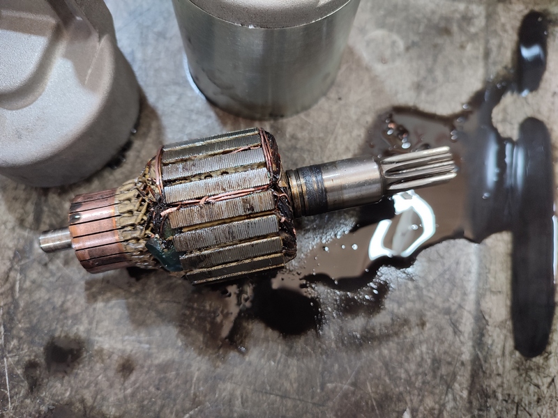

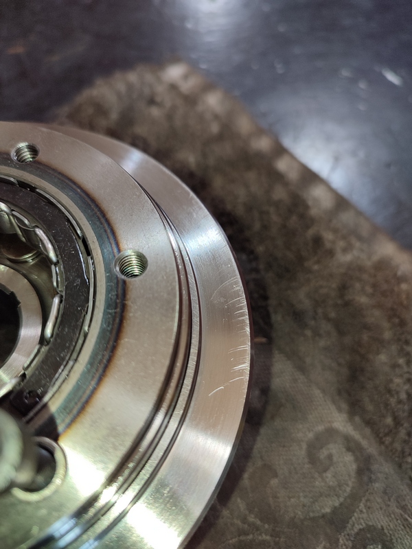

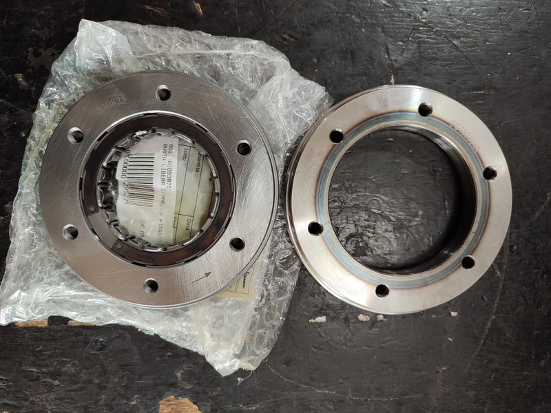

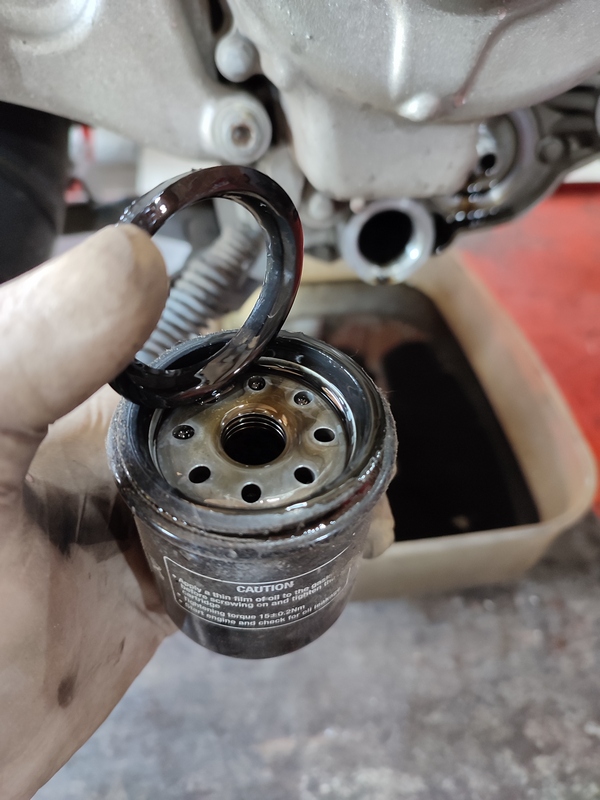

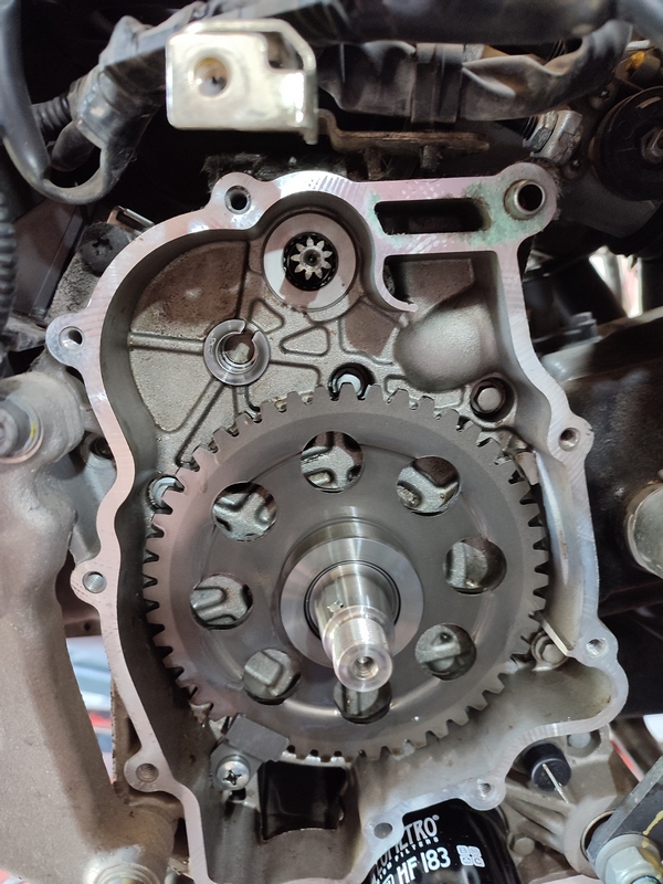

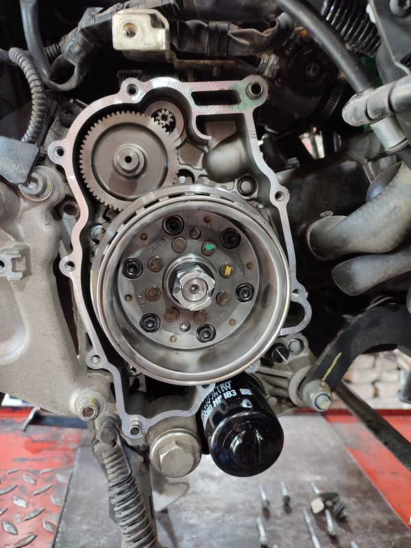

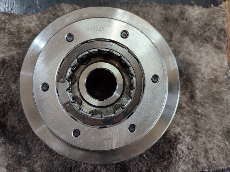

Satelis 17775 Napisano Septembar 2, 2022 Integrisan, 9766 postova Lokacija: Beograd - M.M.Lug Motocikl: Peugeot Satelis250 ...... Honda NC750XD Prijavi odgovor kao problematičan Cinjenica je, da je Bev prestao da vergla. Daje neki kratak zvuk pri startovanju i to je to. Druga cinjenica je ta da je lani imao muku sa paljenjem te je otud stradao automat anlasera (zalepio), frajlauf i anlaser.... o tome kasnije. Treca cinjenica je da si imao veliku srecu sa f. ulja jer onako postavljen odvija se, motor ubrzano gubi ulje i ako se lampica ne primeti..... Prvo prveriti akumualtor, zatim automat anlasera i ako je nedavno zamenje.... oba dela ispravna. pun akumulator, tanji srafciger u buksnu ubosti i dati direktan + sa akumulatora pre toga se uveriti da je drugi kraj zice dobro stegnut za sraf anlasera Posto nema promena, sledeca stanica je otvaranje CVT-a (pregled stanja) da bi se rucno okrenula radilica u oba smera. Ako se normalno okrece radilica u oba smera, napasti anlaser. Ako se pak okrece tesko u neku stranu ili pravi zvuk na desnu, tad napasti frajlauf i anlaser. okretanjem utvrdih da u levu stranu ide normalno, desna pravi zvuk kakav ne bi trebao pre skidanja dekle treba ispustiti antifriz i ulje iz motora f. ulja jos malo i odvio bi se skroz, pronalazim duple gumice veliku srecu Vuce si imao, obicno vrlo brzo popusti filter, na gasu izbacuje tanak mlaz ulja popusta se sve vise i dalje vec znate ...... tragove diht mase ocistiti za skidanje magneta koristiti alat predvidjen za tu namenu cesto se zavlace srafcigeri, paseri, letve pa uz pomoc sile ...... tragovi (ogrebotine) na magnetu znace da je radio srafciger ili neki slican predmet venac koji se vidi (krug izmedju rupa) je znak dugog verglanja sto dalje znaci da je bajk imao muku sa paljenjem nekad, verglao je ali nije sastavio cackan je, zeger osigurac pokrivljen, ne odradjuje dobro na njegovo mesto docice nov iz originala unutrasnjos agregata je kao sto se moze videti u odlicnom stanju sledi provera anlasera i srediti kajlu jer je neki magarac sjebao ivice nije dobar zvuk tako da anlaser mora da leti vani to znaci da se komplet usis mora skinuti pun je ulja iza iglicastog ima semering koji stiti da ulje ne udje unutra smrdi u pizdu materinu lepu rotor je stradao Morace drugi anlaser, nov oem kosta oko 150e, nov zamensko-kineski je 50e i polovan oem (Motoklinika) je 70e. Biram trecu opciju, sve se pakuje nazad obrnutim redom s'tim da pre ugradnje anlaser ide na probu da ne bi posle bilo iznenadjenja. Znaci udenuti anlaser, svuci zupcanik sa radilice, udenuti u frajlauf, probati okretanje, srediti kajlu i napakovati sve nazad, zatvoriti deklu, ocistit leziste gumice pumpe vode, staviti poklopac, creva, sipati tecnosti. Vratiti usis, zatvoriti CVT, odzraciti rash. sistem, vratiti izduvnu granu, povezati l. sondu pa vratiti lonac i moze porba. I tako blize i tako dalje 5 3 1 Citat Podeli ovaj odgovor sa prijateljima Link to post Share on other sites More sharing options...
Blaza 15165 Napisano Septembar 2, 2022 Integrisan, 3264 postova Lokacija: Beograd, Bele Vode Motocikl: ex.Liberty 125, Scarabeo 400i, Kawa ER5, trenutno Honda CBF 600 SA Prijavi odgovor kao problematičan Kad pogledaš, koliki posao da bi normalno palio... Svaka čast ! 1 1 Citat Podeli ovaj odgovor sa prijateljima Link to post Share on other sites More sharing options...
tomamega 468 Napisano Septembar 2, 2022 Zainteresovan, 461 postova Motocikl: Honda Forza 350cc Prijavi odgovor kao problematičan Ovo pokazuje da je održavanje motora/skutera daleko teže i skuplje od održavanja automobila. Toliko posla za relativno manji kvar, neverovatno! Plus, uglavnom se nailazi na "budžotine" raznih prethodnih majstora, tako da se problemi samo umnožavaju. 1 Citat Podeli ovaj odgovor sa prijateljima Link to post Share on other sites More sharing options...

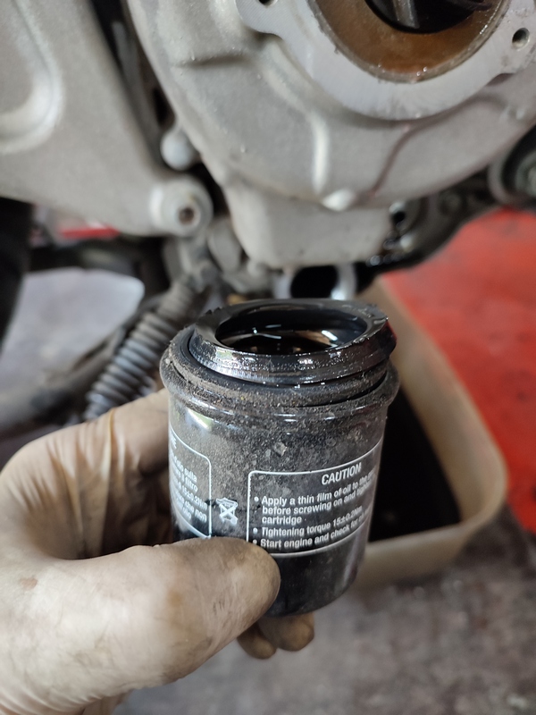

vucko23 2263 Napisano Septembar 2, 2022 Drug član, 668 postova Lokacija: Beograd Motocikl: Nmax 155 Prijavi odgovor kao problematičan Za filter ulja bih mogao da se pohvalim u rubrici šta ste pokvarili na svom motoru. Neiskustvo, prva zamena ulja, ostade mi dupla gumica, više sreće nego pameti... Skuteridža sada pali na dodir start tastera, kez ne spada sa lica. 1 Citat Podeli ovaj odgovor sa prijateljima Link to post Share on other sites More sharing options...
boza_kg 6915 Napisano Septembar 2, 2022 Ne silazi, 5002 postova Lokacija: Kragujevac Motocikl: Kymco Agility+ 300 Prijavi odgovor kao problematičan pre 10 minuta, vucko23 je napisao: ostade mi dupla gumica A što je sigurno, sigurno 6 Citat Podeli ovaj odgovor sa prijateljima Link to post Share on other sites More sharing options...
