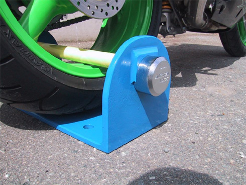

bigbad86 828 Napisano April 14, 2015 Drug član, 2285 postova Lokacija: Kragujevac Motocikl: Honda Sevenfifty Prijavi odgovor kao problematičan Da teze je. Kad je na zemlji jedan kraj klesta stavis na zemlju a drugi kraj sa obe ruke guras na dole, kad je lanac u vazduhu to onda ne moze, znatno teze iseci.Mislim da je nesto u ovom fazonu najboljehttp://www.thebikebarn.net/images/security_1.jpg 1 Citat Podeli ovaj odgovor sa prijateljima Link to post Share on other sites More sharing options...
Astral 6238 Napisano April 14, 2015 I'm the fear addicted, a danger illustrated !, 3919 postova Lokacija: Lyon Motocikl: Klx650,a Tdm u srcu. Prijavi odgovor kao problematičan nisam to znao , mada jeste logicno.. ali opet mozes da naslonis na zid jedan krak klesta **bes ga ! uuuuu ovo sa slike je ekstra ! Citat Podeli ovaj odgovor sa prijateljima Link to post Share on other sites More sharing options...
lord_oblivion 1417 Napisano April 14, 2015 Ne silazi, 6324 postova Lokacija: Meljak Motocikl: KLX250S efi klot, GV 2.0 ADV edition Prijavi odgovor kao problematičan Pa i ovo može da isturpija laganica, osim ako nije od titanijuma ? Da teze je. Kad je na zemlji jedan kraj klesta stavis na zemlju a drugi kraj sa obe ruke guras na dole, kad je lanac u vazduhu to onda ne moze, znatno teze iseci.Mislim da je nesto u ovom fazonu najboljehttp://www.thebikebarn.net/images/security_1.jpg Citat Podeli ovaj odgovor sa prijateljima Link to post Share on other sites More sharing options...
bigbad86 828 Napisano April 14, 2015 Drug član, 2285 postova Lokacija: Kragujevac Motocikl: Honda Sevenfifty Prijavi odgovor kao problematičan Ih jbt pa turpijao bi ga dva sata. Moze to i brusilicom al videce ga neko a i cuje se dosta Ovo sa slike mi daluje kao sa najmanje mana jer je kompaktno i nemo mnogo mesta da mu se pridje da se prchka oko njega... Citat Podeli ovaj odgovor sa prijateljima Link to post Share on other sites More sharing options...
Ssone 77 Napisano April 14, 2015 Svrati ponekad, 138 postova Lokacija: BGD Dorcol Motocikl: piaggio beverly 500 Prijavi odgovor kao problematičan Ne znam sta osiguravas, ali ako nesto vrijedi, ta alka od 12 mm je, sto kazemo mi ubosni, p...n dim. Znaci alka bar 20 mm (ili deblja. :b). Sam anker nemoj prikaciti na zemlju nego na neku visinu (recimo pola metra), tako da lanac nije na zemlji. Lanac od 12 mm je isto p.d. i onaj koga bi zaustavio taj lanac, za njega ne treba ni anker. Odlicna opservacija. Licno cu napraviti nesto slicno tome samo sto cu umesto alke postaviti dvoslojni ili troslojni flah. Da teze je. Kad je na zemlji jedan kraj klesta stavis na zemlju a drugi kraj sa obe ruke guras na dole, kad je lanac u vazduhu to onda ne moze, znatno teze iseci. Mislim da je nesto u ovom fazonu najbolje http://www.thebikebarn.net/images/security_1.jpg Potpisujem. Citat Podeli ovaj odgovor sa prijateljima Link to post Share on other sites More sharing options...
Astral 6238 Napisano April 14, 2015 I'm the fear addicted, a danger illustrated !, 3919 postova Lokacija: Lyon Motocikl: Klx650,a Tdm u srcu. Prijavi odgovor kao problematičan Ih jbt pa turpijao bi ga dva sata. Moze to i brusilicom al videce ga neko a i cuje se dosta Ovo sa slike mi daluje kao sa najmanje mana jer je kompaktno i nemo mnogo mesta da mu se pridje da se prchka oko njega...a kako se klin zakljucava sa druge strane ? Citat Podeli ovaj odgovor sa prijateljima Link to post Share on other sites More sharing options...
bigbad86 828 Napisano April 14, 2015 Drug član, 2285 postova Lokacija: Kragujevac Motocikl: Honda Sevenfifty Prijavi odgovor kao problematičan Pa nije bas najsrecnije resenje ni to...http://www.thebikebarn.net/security_physical.html Citat Podeli ovaj odgovor sa prijateljima Link to post Share on other sites More sharing options...
Astral 6238 Napisano April 14, 2015 I'm the fear addicted, a danger illustrated !, 3919 postova Lokacija: Lyon Motocikl: Klx650,a Tdm u srcu. Prijavi odgovor kao problematičan umesto ovog njihovog katanca ja bi stavio disc lock sa alarmom koji vec imam i eto resenja ako neko krene da dira oko toga ono pisti a opet nije to lako iseci jel je kao i kod ovog katanca sakriven pin koji se pomera i zakljucava... ja cu da napravim ovo! Citat Podeli ovaj odgovor sa prijateljima Link to post Share on other sites More sharing options...
GhostMile 4625 Napisano April 14, 2015 Lord Sidious Tamni, 4841 postova Prijavi odgovor kao problematičan Ovo ne izgleda ni malo lose. Bas me zanima kako se razvaljuje. Citat Podeli ovaj odgovor sa prijateljima Link to post Share on other sites More sharing options...
