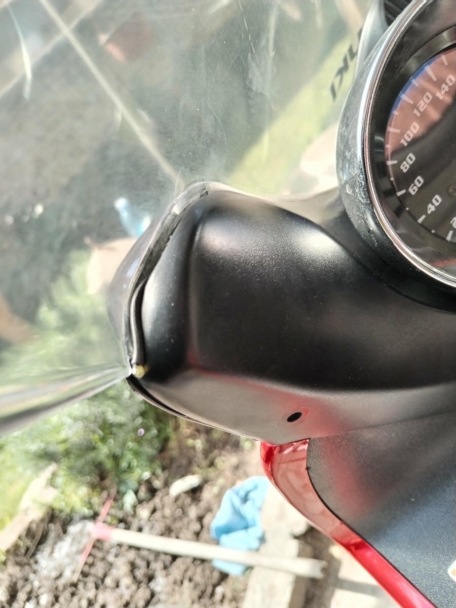

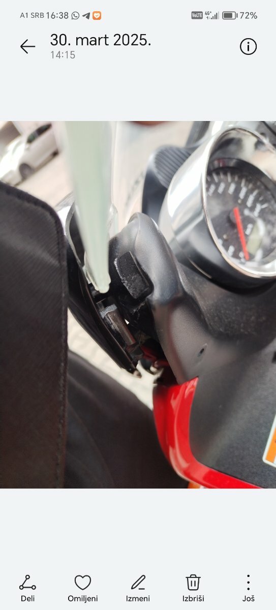

Žaksi 9702 Napisano April 29, 2025 Ne silazi, 2419 postova Lokacija: Jagodina Motocikl: Suzuki Bandit 650SAL0 Prijavi odgovor kao problematičan Pre sat vremena, bajker71 je napisao: Zna @Žaksi Žaksi zna,al ga je koštalooo.......ima, @Paun99 imaš kljun vođica koja ulazi u gumeni držač.Skineš retrovizore,podigneš tu crnu plastiku gde se nalaze retrovizori,i polagano guraš na dole,povlačeći (pomagajući) po vrhu plastike,Svuda uokolo imaš ispuste na crnoj plastici koja bravi taj crni deo za oklop.Trebalo bi da se snađeš.Nemoj da te buni,dosta ta gumena vođica drži(ako je ima i ako je original). 1 Citat Podeli ovaj odgovor sa prijateljima Link to post Share on other sites More sharing options...
Paun99 7 Napisano April 29, 2025 U prolazu, 24 postova Lokacija: Zrenjanin Motocikl: Suzuki gsf 600s 2002 Prijavi odgovor kao problematičan Hvala, kontao sam da je tako nesto ali dosta drži pa nisam hteo da se zajebem pa da polomim plastiku, a inace zajebavam se sa vizirom haos zuji pa sam stavio parče unutrašnje gume od bicikala, i na nekih 1-2 km nije zujalo i opet je krenuo Citat Podeli ovaj odgovor sa prijateljima Link to post Share on other sites More sharing options...
Žaksi 9702 Napisano April 29, 2025 Ne silazi, 2419 postova Lokacija: Jagodina Motocikl: Suzuki Bandit 650SAL0 Prijavi odgovor kao problematičan Teško da može vizir da zuji,njega drže šrafovi retrovizora,plus ima dva šrafa ispod ukrasne crne plastike.Jedino ako ispod plastike nije gegnuo,pa tandrče.To ćeš znati tek kada skineš sve. Citat Podeli ovaj odgovor sa prijateljima Link to post Share on other sites More sharing options...
Paun99 7 Napisano April 29, 2025 U prolazu, 24 postova Lokacija: Zrenjanin Motocikl: Suzuki gsf 600s 2002 Prijavi odgovor kao problematičan Tokom vožnje tačno kad krene da zuji, rukom gurnem vizir ka napred da ga tako reci fiksiram još više i tačno prestane, ta guma na koga lese vizir kao neki manji gumeni podmetač se istrošio tojest skoro ga nema, pa sam predpostavio da je to Citat Podeli ovaj odgovor sa prijateljima Link to post Share on other sites More sharing options...
Paun99 7 Napisano April 29, 2025 U prolazu, 24 postova Lokacija: Zrenjanin Motocikl: Suzuki gsf 600s 2002 Prijavi odgovor kao problematičan Ali video sam da fali jedan sraf sto drži bocnu plastiku sa nosačem možda je to Citat Podeli ovaj odgovor sa prijateljima Link to post Share on other sites More sharing options...
Žaksi 9702 Napisano April 29, 2025 Ne silazi, 2419 postova Lokacija: Jagodina Motocikl: Suzuki Bandit 650SAL0 Prijavi odgovor kao problematičan Treba videti šta je ispod,pa tek onda tražiti rešenje. 1 Citat Podeli ovaj odgovor sa prijateljima Link to post Share on other sites More sharing options...
