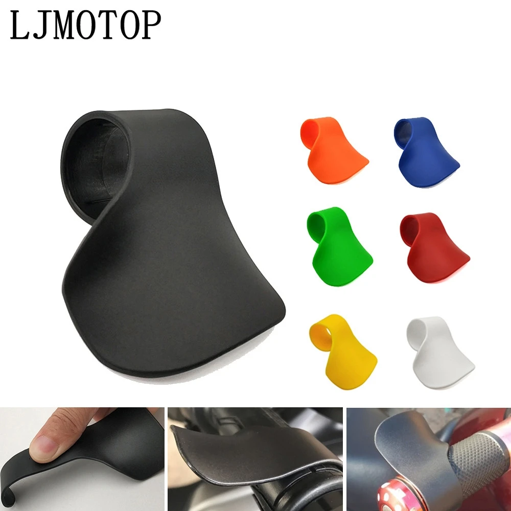

US $0.99  40% Off | Motorcycle Throttle Assist Wrist Rest Cruise Control grips For TRIUMRH  SPEED TRIPLE R SPEEDMASTER SPRINT GT RS ST/RS  ST
a jel koristi neko ovo? Kako se pokazalo u praksi?

pre 2 minuta, drmilan_ je napisao:
Ja sam ga uzeo...još nisam probao. A imam i onaj drugi što sam drži gas.
  • Drug član, 715 postova
  • Lokacija: Majilovac (SRB) / s'one strane Jadrana(ITA)
  • Motocikl: BMW R1150GS & BMW R1200CL & CR 125
Imam ja ovakav
Meni zavrsava posao-ne blokira rucicu gasa tako da u bilo kom trenutku , kada se podigne ruka sa kormana , gas se vrati
Podesi se odgovarajuca visina i rucica gasa funkcionise jednostavnim pritiskom dlana .
Nema onog zamaranja prstiju
Napomenuo bih i ovo-na GS-u je rucica gasa dovoljno velika da u bilo kom trenutku mogu pomeriti saku i preuzeti  punu kontrolu gas

Pre 18 sati, drmilan_ je napisao:
Imam nešto slično.
Za auto put odlično, za magistralne puteve delimično upotrebljivo, za grad i lokalne puteve neupotrebljivo (a može i da smeta).

Pre 1 sat, zika56 je napisao:
Imam nešto slično.
Delim ovo misljenje.
Dodao bih samo da obratite paznju koliko su krute te plastike.
Narucio sam sa alija, video da nece da stigne na vreme za dug put, pa uzeo i Oxford. Ta Oxford je izuzetno kruta i ostrih ivica, jako je tesko staviti i skinuti, a ostra ivica mi je cak ostetila gumu rucke.
Sa alija je daleko meksa, lakse se savija, ali dovoljan pritisak vrsi da rucka ne prokliza u njoj.
