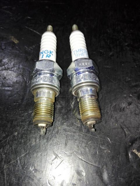

N.F.S. 26209 Napisano Decembar 9, 2021 Integrisan, 10661 postova Lokacija: Kragujevac Motocikl: ---Honda--- Prijavi odgovor kao problematičan Imam 4 svecice sa linka, to je top koji NGK proizvodi... Na listi je vidim FJS600 (sw600), probati ili ne na 400? Ma koga zezam, odoh da zavijem SPARK PLUG NGK IMR9C9-HES (5766) - P2R WWW.P2R-EXPERT.COM BOUGIE NGK IMR9C9-HES (5766) Citat Podeli ovaj odgovor sa prijateljima Link to post Share on other sites More sharing options...
N.F.S. 26209 Napisano Decembar 9, 2021 Integrisan, 10661 postova Lokacija: Kragujevac Motocikl: ---Honda--- Prijavi odgovor kao problematičan Obicna i laser iridium (iridium pin, platinum masa) Za broj je "hladnija", ne verujem da ce problem biti... Inace, kod NGK veci broj oznacava hladniju svecicu. Citat Podeli ovaj odgovor sa prijateljima Link to post Share on other sites More sharing options...
N.F.S. 26209 Napisano Decembar 9, 2021 Integrisan, 10661 postova Lokacija: Kragujevac Motocikl: ---Honda--- Prijavi odgovor kao problematičan Ovde pise "FJS Silver Wing All" Je li koristio neko na skuteru? NGK IMR9C-9HES 5766 SHOP.MRTTECH.EE Citat Podeli ovaj odgovor sa prijateljima Link to post Share on other sites More sharing options...
Satelis 17706 Napisano Decembar 9, 2021 Integrisan, 9757 postova Lokacija: Beograd - M.M.Lug Motocikl: Peugeot Satelis250 ...... Honda NC750XD Prijavi odgovor kao problematičan 19.07.2017. udenuo na 600-ku 07.05.2019. stanje posle 10K Mislim da neces imati problema sa tim sveckama, bice to sve OK. 1 Citat Podeli ovaj odgovor sa prijateljima Link to post Share on other sites More sharing options...
