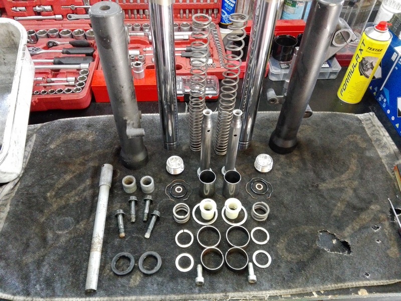

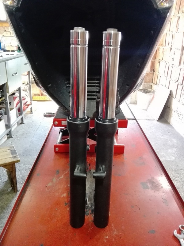

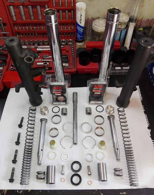

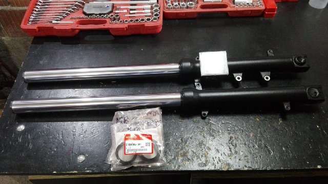

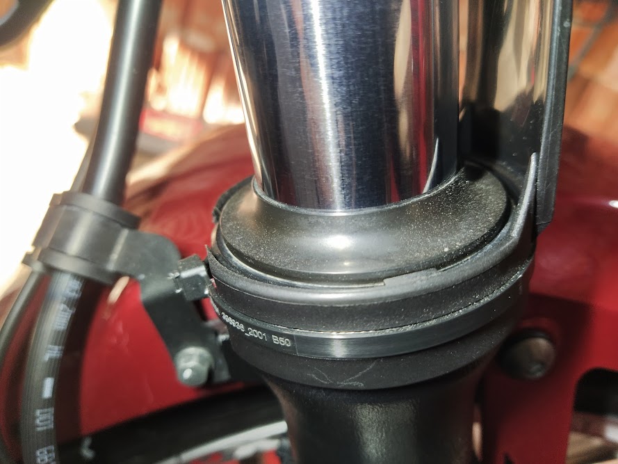

N.F.S. 26209 Napisano Decembar 4, 2021 Integrisan, 10661 postova Lokacija: Kragujevac Motocikl: ---Honda--- Prijavi odgovor kao problematičan Morao sam juce ponovo masku da radim... Ispustio sam kondenz iz kompresora pa je ipak uspeo da uz lak pljucne i dve kapi vode! Smirglanje, pa ponovo baza i lak, sada je kako volim Na red dolaze bocne prednje plastike, i levo i desno su vidim nosaci popucali ali su tu! Nosim na krpljenje pa farbanje, sve ostalo je ok. Guvernal stajao blaaago u desno, upreli se stapovi u trokutu (verovatno je u neku rupcagu udario), dok sam ispravljao vidim da su i prasinarke ispucale, taman cu pri zameni usuti i malo viskoznije ulje napred. Imate li iskustava kakvih, sta odgovara tezim vozacima? 15w, 20w ? 2 1 Citat Podeli ovaj odgovor sa prijateljima Link to post Share on other sites More sharing options...

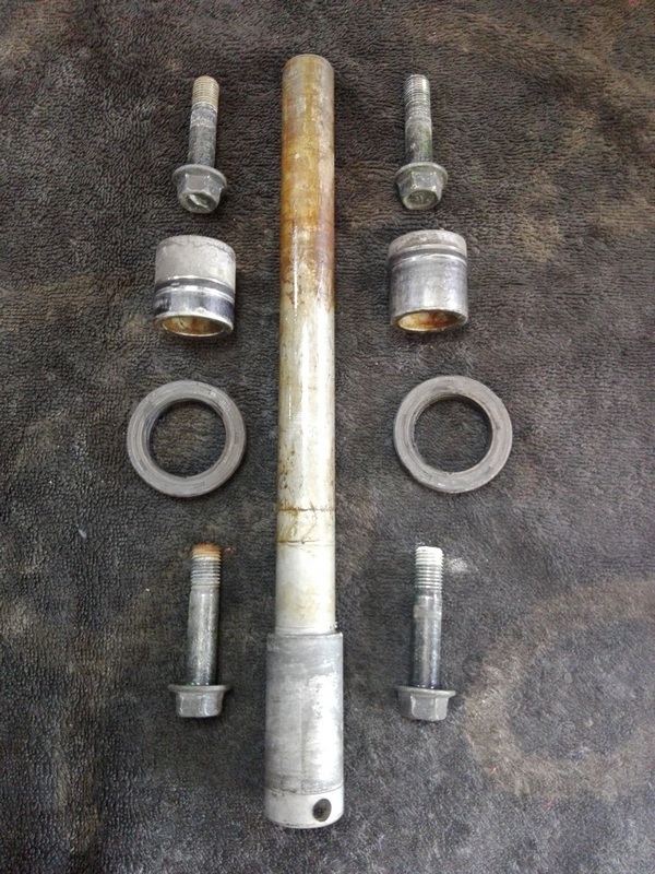

N.F.S. 26209 Napisano Decembar 4, 2021 Integrisan, 10661 postova Lokacija: Kragujevac Motocikl: ---Honda--- Prijavi odgovor kao problematičan Idemo ka nazad Filter vazduha u kantu, kutija unutra cista bez naznaka ulja, guma usisna dobra, mazem blaaaago vazelininom i sklapam. Srafove, spojeve rama i sve sto moze biti izlozeno vodi prskam sa MoS2 u spreju, da se zastiti. Druga strana musava strasno, sve sam poskidao, svaki kontakt pregledan, ociscen i premazan dielektricnom mascu. MoS2 i sa ove strane Plastike iznutra nisu nigde krpljene, sklapam.. 1 1 Citat Podeli ovaj odgovor sa prijateljima Link to post Share on other sites More sharing options...

N.F.S. 26209 Napisano Decembar 4, 2021 Integrisan, 10661 postova Lokacija: Kragujevac Motocikl: ---Honda--- Prijavi odgovor kao problematičan Penetrirajuce ulje sa Mos2, pomaze odvijanje zapeklog. Kada je sve cisto, ostavlja sloj koji stiti od vode i atmosferskih uticaja. Paziti da ne dodje do kocionog sistema ili prenosa u skuteru npr. P.S. Srafove koji su direktno izlozeni vodi (oni sa donje strane agregata, stendera, auspuha) premazujem grafitnom mascu u debljem sloju. p.p.s. Dielektricnu mast koristim liqumoly, nanosim na sve el. spojeve i na unutrasnjost kapica svecica, sprecava prodor vode, kapice uvek lako "sidju" sa svecica. Citat Podeli ovaj odgovor sa prijateljima Link to post Share on other sites More sharing options...

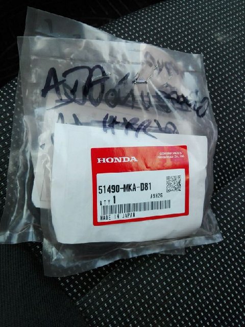

Satelis 17705 Napisano Decembar 4, 2021 Integrisan, 9757 postova Lokacija: Beograd - M.M.Lug Motocikl: Peugeot Satelis250 ...... Honda NC750XD Prijavi odgovor kao problematičan Pre 4 sati, N.F.S. je napisao: Guvernal stajao blaaago u desno, upreli se stapovi u trokutu (verovatno je u neku rupcagu udario), dok sam ispravljao vidim da su i prasinarke ispucale Prasinari ispucali kak je moguce? 18.05.2021. Kako je moguće da su prasinari ispucali posle 6 meseci, bas sam u čudu? Citat Podeli ovaj odgovor sa prijateljima Link to post Share on other sites More sharing options...
N.F.S. 26209 Napisano Decembar 4, 2021 Integrisan, 10661 postova Lokacija: Kragujevac Motocikl: ---Honda--- Prijavi odgovor kao problematičan Unutra vidim tragove bele litijumske masti ako se ne varam? Ona se ne sme koristiti na plastici i gumi, degradira je i razlaze brzo! Bela silikonska moze na gumu i plastiku, nije na bazi petroleja koji razlaze gumu i kaucuk. Citat Podeli ovaj odgovor sa prijateljima Link to post Share on other sites More sharing options...
Satelis 17705 Napisano Decembar 4, 2021 Integrisan, 9757 postova Lokacija: Beograd - M.M.Lug Motocikl: Peugeot Satelis250 ...... Honda NC750XD Prijavi odgovor kao problematičan Varas se, nije litijmska mast, poslah ti ranije koja je ili ti bas za gumene elemente, nema degradacije nikako. Il je jaka hemija pri pranju (sto mislim da nije ovde slucaj) il je sama guma bajata (veca verovatnoca). Citat Podeli ovaj odgovor sa prijateljima Link to post Share on other sites More sharing options...
N.F.S. 26209 Napisano Decembar 4, 2021 Integrisan, 10661 postova Lokacija: Kragujevac Motocikl: ---Honda--- Prijavi odgovor kao problematičan Potrosni je materijal do cega god da je! Ne se opterecuj, ja ionako volim po svome da radim Citat Podeli ovaj odgovor sa prijateljima Link to post Share on other sites More sharing options...
Satelis 17705 Napisano Decembar 4, 2021 Integrisan, 9757 postova Lokacija: Beograd - M.M.Lug Motocikl: Peugeot Satelis250 ...... Honda NC750XD Prijavi odgovor kao problematičan Ne opterecujem se za tebe jer znam kako radis (do perfekcije ako je moguce), znam da smo nasadjeni na krivu stranu povodom rada Ovo me je bas čačnulo i nateralo da razmislim jos jednom jer nije posao da ispucaju tako brzo. nije me mrzelo da odem do moje gospodje i uslikam prasinar, oem je u pitanju 26.12.2019 je radjena reparacija, tad su ugradjeni 52.000 na satu 16.04.2021. sredih, 64.000km na satu, vidi se bela mast na dnu prasinara danas izgleda ovako, 70.500km na satu, skoro 2god je proslo Zdrav, prao, ceo, nigde znaka ispucalosti, pran u samousluznoj perionici posle svake voznje. Imamo istu mast, drugi prasinar i razlicito stanje..... zakljucak jasan. 27.04.2021. ugradih drugaru Tourmax set Kontaktirao sam ga, sutra ce ici do motora da uslika i posalje stanje. Oem je izgleda najbolje resenje ili cesce odrzavati zamenske mackanjem kremica. 2 Citat Podeli ovaj odgovor sa prijateljima Link to post Share on other sites More sharing options...
