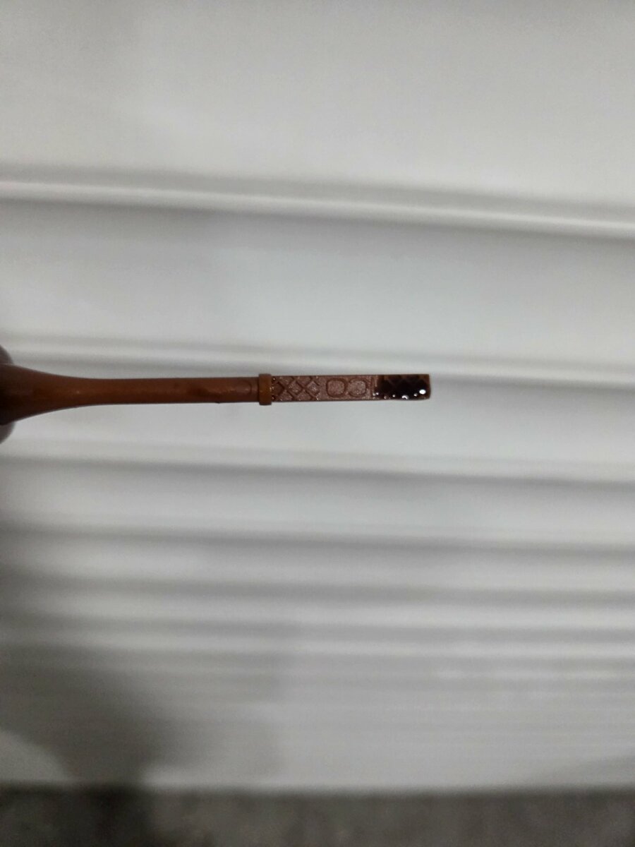

DusanMadic 2 Napisano Jul 2, 2025 U prolazu, 17 postova Prijavi odgovor kao problematičan Zdravo ekipa! U pitanju je Yamaha x max 250 2016to. Interesuje me da li je ovo bas nizak nivo ulja i da li smem da vozim jos koji km dok ne nadjem majstora za zamenu ulja. I kad smo vec tu, koje ulje se tu sipa. Citat Podeli ovaj odgovor sa prijateljima Link to post Share on other sites More sharing options...
Krokodilo 3198 Napisano Jul 2, 2025 Ne silazi, 5270 postova Prijavi odgovor kao problematičan Zdravo ekipa! U pitanju je Yamaha x max 250 2016to. Interesuje me da li je ovo bas nizak nivo ulja i da li smem da vozim jos koji km dok ne nadjem majstora za zamenu ulja. I kad smo vec tu, koje ulje se tu sipa. Баш низак, односно у преводу MIN.Sent from my SM-G998B using Tapatalk Citat Podeli ovaj odgovor sa prijateljima Link to post Share on other sites More sharing options...
cezarpa 12614 Napisano Jul 2, 2025 (promenjeno) Ne silazi, 2966 postova Lokacija: pvo Motocikl: Connect gy6 125 Prijavi odgovor kao problematičan To je skoro ispod MIN.dospi hitno.Posle kod majstora. 10w-40 ,koliko je presao sa starim uljem? Promenio Jul 2, 2025 član cezarpa Citat Podeli ovaj odgovor sa prijateljima Link to post Share on other sites More sharing options...

DusanMadic 2 Napisano Jul 2, 2025 U prolazu, 17 postova Prijavi odgovor kao problematičan @cezarpaoko 2500km @alexanto sorry, nov sam ovde i jos uvek ne znam kako sve funkcionise. 1 Citat Podeli ovaj odgovor sa prijateljima Link to post Share on other sites More sharing options...
cezarpa 12614 Napisano Jul 2, 2025 Ne silazi, 2966 postova Lokacija: pvo Motocikl: Connect gy6 125 Prijavi odgovor kao problematičan Mnogo ti trosi ulje,budi oprezan. Citat Podeli ovaj odgovor sa prijateljima Link to post Share on other sites More sharing options...
