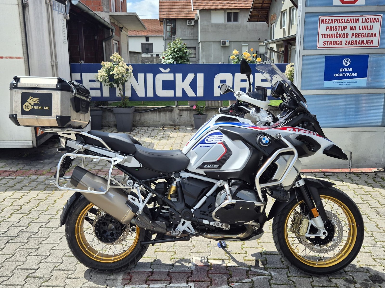

  12. Hvala @đunta takođe zahvaljujem i na svim informacijama. Motor je '23 i prešao je 26k km, osim prvog servisa kod Radulovića sve ostalo je rađeno u Delti, a u garanciji je do '28. Pločice svakako ne podležu garanciji, ali kočioni sistem (Brembo i prednji i zadnji) verujem da spada, pa ću to prvom prilikom prijaviti servisu jer ne želim da stavljam nove pločice na upitan "kočioni sistem". Kočiono ulje je zamenjeno jednom na isteku prve godine a pločice su i dalje fabričke. Po servisnom intervalu kočiono ulje svakako dolazi na zamenu u 9/26 ili na 31k km, što je verujem prilika da tražim da se pretamburaju/očiste i kočioni cilindri i reši uzrok neravnomernog trošenja pločica.
  13. Red bi bio i da se pohvalim da sam kupio noviju kravu od kolege @stegula Nemam lepših slika, nisam još stigao ni da ga operem posle kiše koja me uhvatila tokom tehničkog pregleda Juče, prilikom zamene kondura, primetio sam razlike u potrošenosti prednjih kočionih pločica, naime krajnja leva (u pravcu kretanja) je toliko potrošena da se skoro i ne vidi reper (onaj zarez u sredini) dok su ostale 3 pločice slično potrošene tj. imaju još oko 1mm dubine repera. Levi disk je ujednačeno potrošen sa obe strane, ne osećam pod prstima da ima razlike...cilindri klješta se podjednakom silom vraćaju u klješta tj. nema "glavljenja"... na starom LC-u to nisam primetio tj. da postoji značajna ili vidna razlika u potrošenosti pločica... Šta li može biti uzrok? Motocikl je svakako još pod garancijom, tako da će ovo pitanje uskoro biti postavljeno servisu, samo me kopka šta je razlog i da li se na to može uticati... Sledeći info je sugestivni osećaj koji sam stekao u toj prvoj vožnji do kuće a pre uvida u stanje pločica... kod oštrijeg kočenja prednjom kočnicom imao sam utisak da mi "baci" guvernal, vrlo malo pa skoro i neprimetno ali osećaj postoji, ne utiče na stabilnost ili kočenje samo neki lični osećaj da je malo bacio guvernal koji se odmah vratio na svoje mesto, ne bih možda ni primetio da se nije desilo više puta pa sam zaključio da "stežem" ručice više nego što treba, opustio se i prestao da obraćam pažnju... Pre ove moje prve vožnje 1250, imao sam priliku da vozim drugi 1250 '21 godište nekih 800km i nijednom nisam imao takav osećaj a bilo je i oštrije vožnje i oštrijeg kočenja od ove sad... Da napomenem i da je ovo bilo na tim starim gumama, koje nisam ja trošio i ne znam kako su se ponašale pre te moje prve vožnje. Sada su nove kondure, pa ću svakako to ispratiti u prvoj sledećoj dužoj vožnji .
