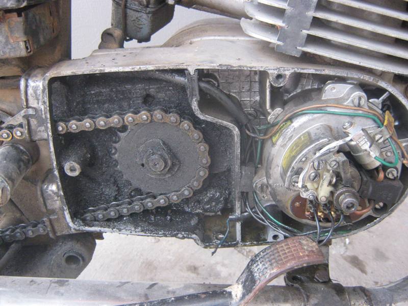

Trokiranje mi je najmanji problem.Radilica nema lufta u lezajevima,a u svakom slucaju menjam mu platine kondezator i bobinu.Predpaljenje je bilo nastelovano na 4.5mm prestelovao sam na 3mm.Sutra rasturam karb posto na njega najvise sumljam(svecica crna kao ugalj,bosna f 65 dugi navoj),da ga lepo ocistim i nastelujem nivo,pogledam sta je sa sauhom jer je sajla od sauha sjebana a nema ni polugu na kormanu.Pa cu tek posle toga upaliti da vidim sta se desava.Kad su ovakvi primerci u pitanju najbrze se i sa najmanje muke uradi kad redom sve poskidas i pregledas i namestis kako treba.

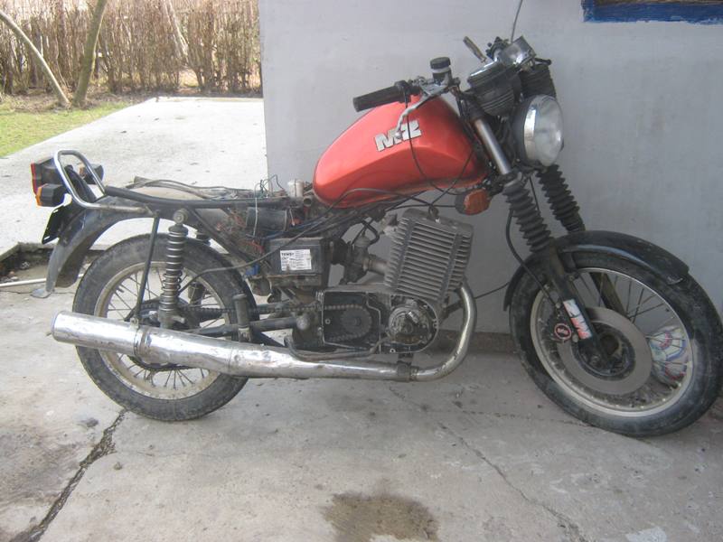

Po njegovim recima hoce za sebe.Mislim da da nema racun da ga sredjuje za prodaju jer nece ovo izaci bas jeftino.Puno delova fali, a ja nikad nekrpim motor vec se trudim da odradim sve kako treba a ako mu padne na pamet da krpi morace da promeni majstora.U ovom slucaju moram se baciti i na jedan psiholoski razgovor sa vlasnikom,cisto da se uvrdi da li je motor za njega ili da predje na nesto drugo.Moram priznati da sam se svega nagledao(dolazili su i u sanducima,dzakovima i sl.) ali ovo je vrhunac nemara kako prema motoru tako i prema drugim ucesnicima u saobracaju.
Bas lepo izgleda motor,a i bocni koferi su mu bas legli.Jesu li koferi sa Princa?Moracu da pokazem slike liku sto mi doterao etz-a da vidi kako treba da izgleda motor.

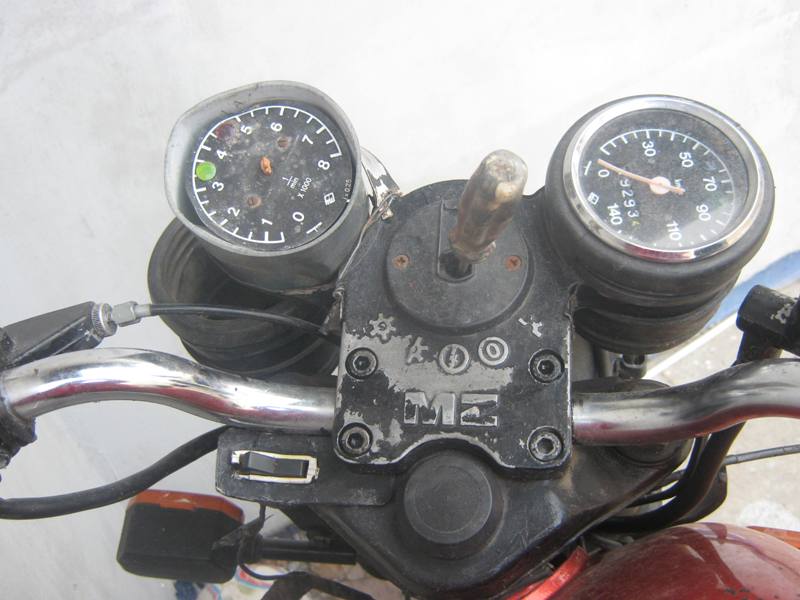

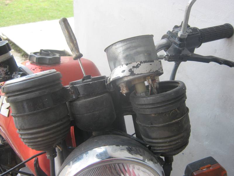

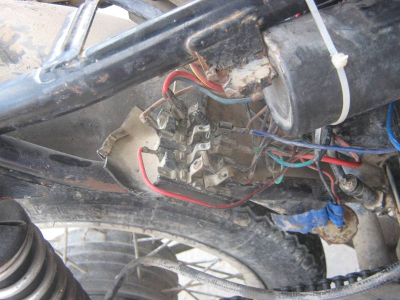

Video sam sve to Lisice,zato sam i naveo sta mi treba delova za pocetak,sediste i deklu kod paljenja ima ali nema fuzstera ni nosaca istih,nema ni poklopac akumulatora.Ali zato ima isecenih zica u instalaciji a bilo je i zice i kanapa,za stap nisam siguran.I moje prvo pitanje vlasniku je bilo kako ti dodje sa ovime posto je na nekih dvadesetak km od mene,a covek rece da se malo namucio jer ,,trokira".
Pre neki dan me zove covek i pita moze li da dotera na popravku etz 251,kako kaze sve je ok samo malo trokira preko pola gasa i jos poneka sitnica ali to cemo kad dotera.Juce je stigao i imao sam sta da vidim,dobrih sat vremena sam ga ubedjivao da je najmanji problem sto trokira preko pola gasa.Evo slicice pa prosudite sami.Juce sam sredio zmigavce ,svetla, zamenio gumicu na glavnom kocionom(posto nije imao prednju uopste).Sad sam u potrazi za delovima pa ako ko sta ima na prodaju neka javlja.Evo i spiska za pocetak:kurbla,obrtomer,prekidac lera,nosac satova,zastitnik lanca komplet sa puzem,automat zmigavaca.Nadam se da cu uspeti da dovedem sve u red motor sigurno ali da li cu uspeti i vlasnika nisam bas siguran.
