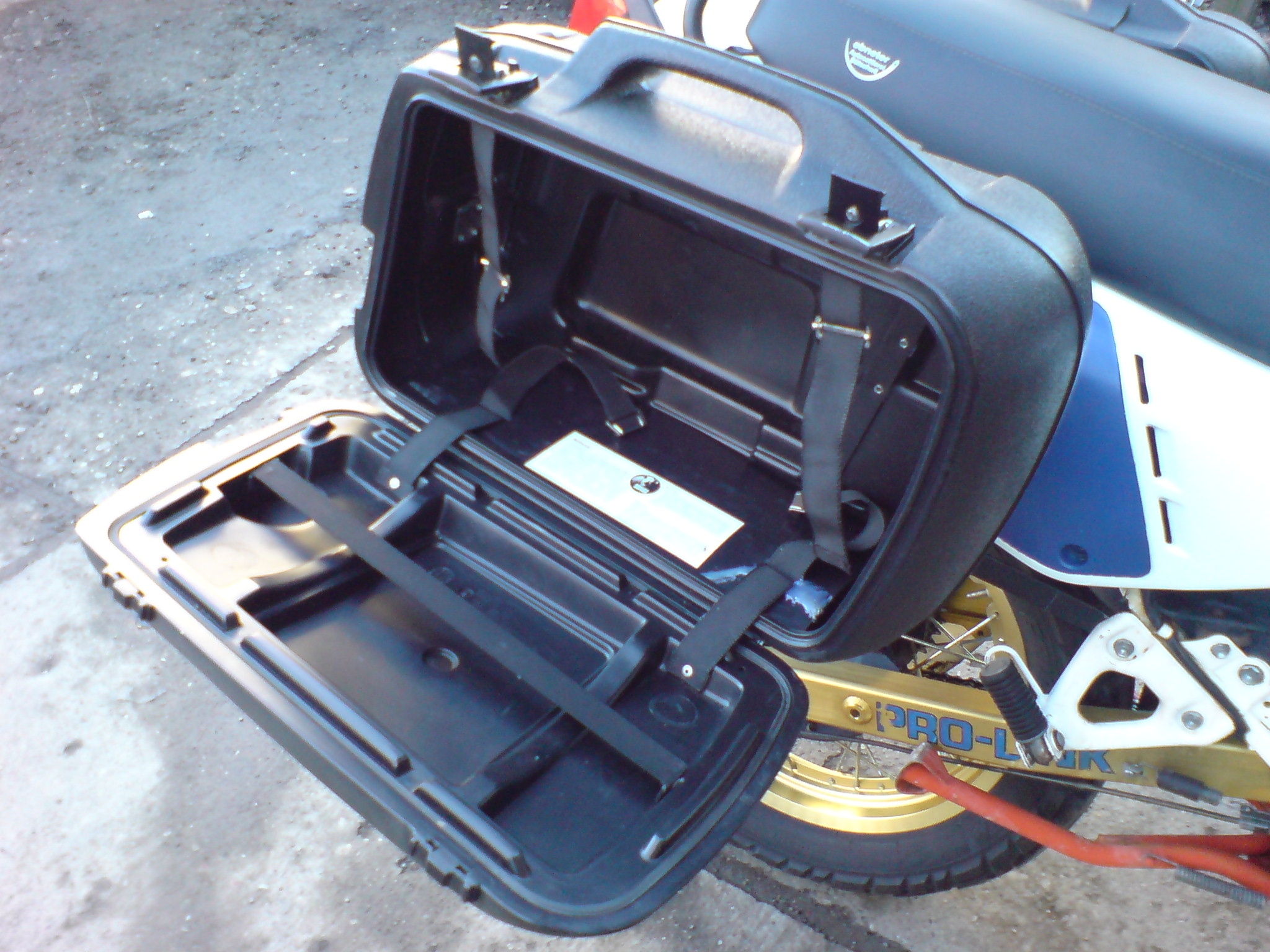

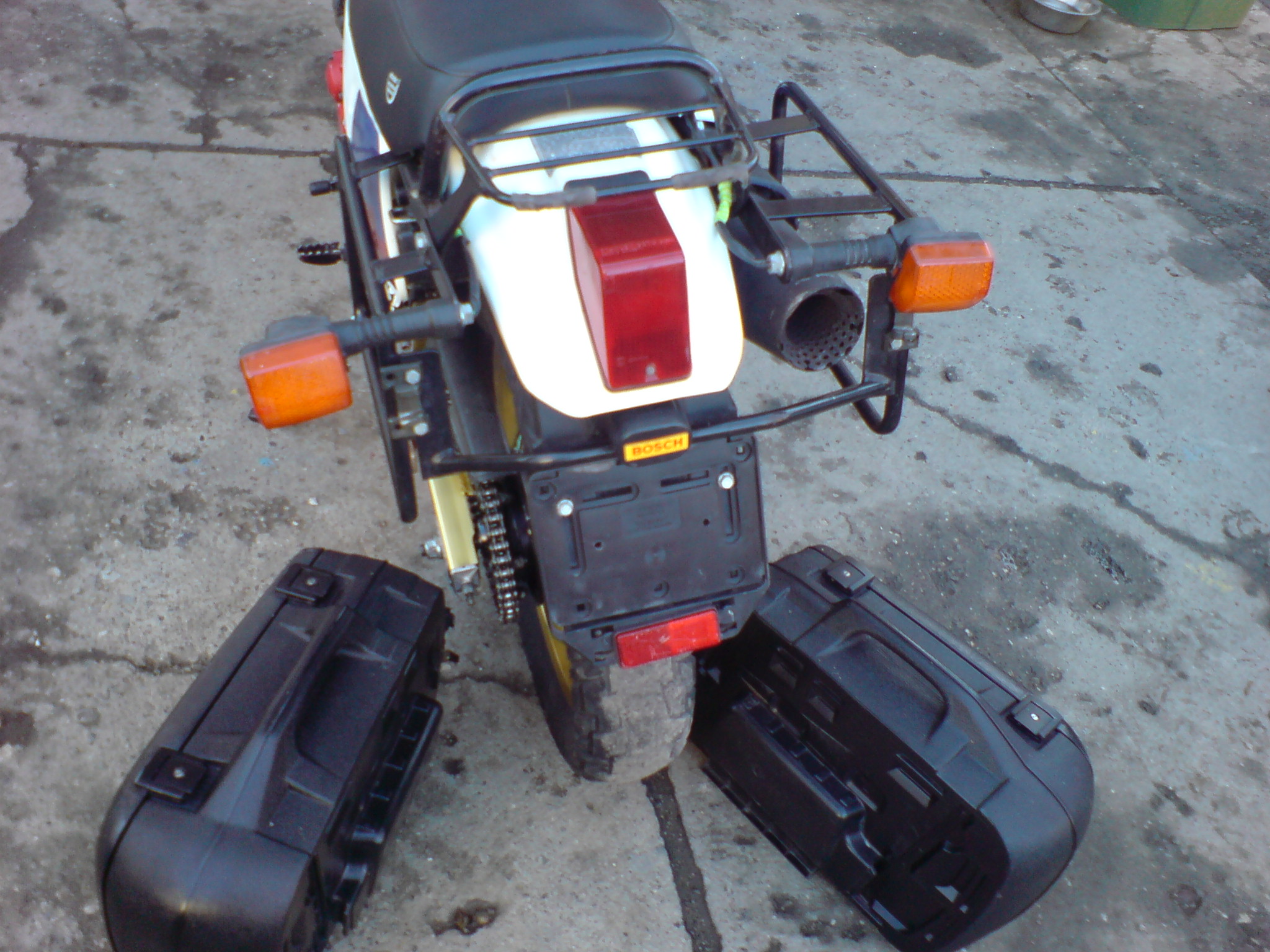

  5. Kofer je u dobrom stanju, ima sitnih ogrebotina od normalne upotrebe. Uz njega idu dva kljuca i ploca za montazu. Cena je 100 evra. Ako nekom odgovara moze i bez ploce za 80

  8. Jel ide sa plocom ili ne,pozdrav
