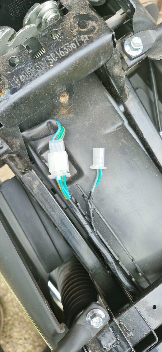

  2. Ispod sedista skine se plastika, ima dzek slobodan samo se prespoji za blokadu.Isprbano upravo.
