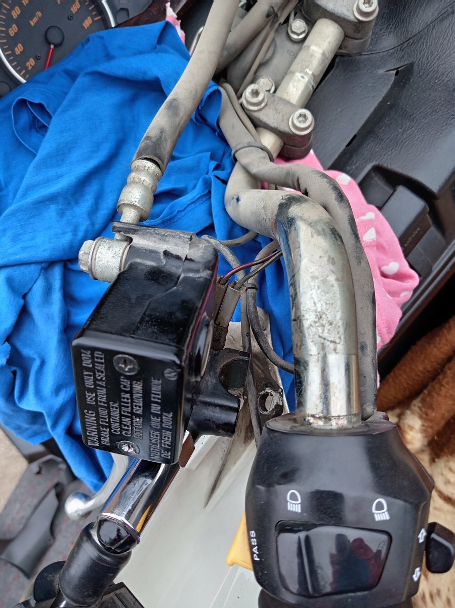

  5. Skinuo sam cilindar izduvao kompresorom vratio sve sipao ulje i ozracio. Kocnica radi.
