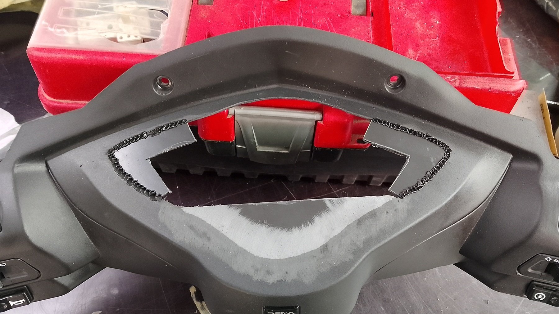

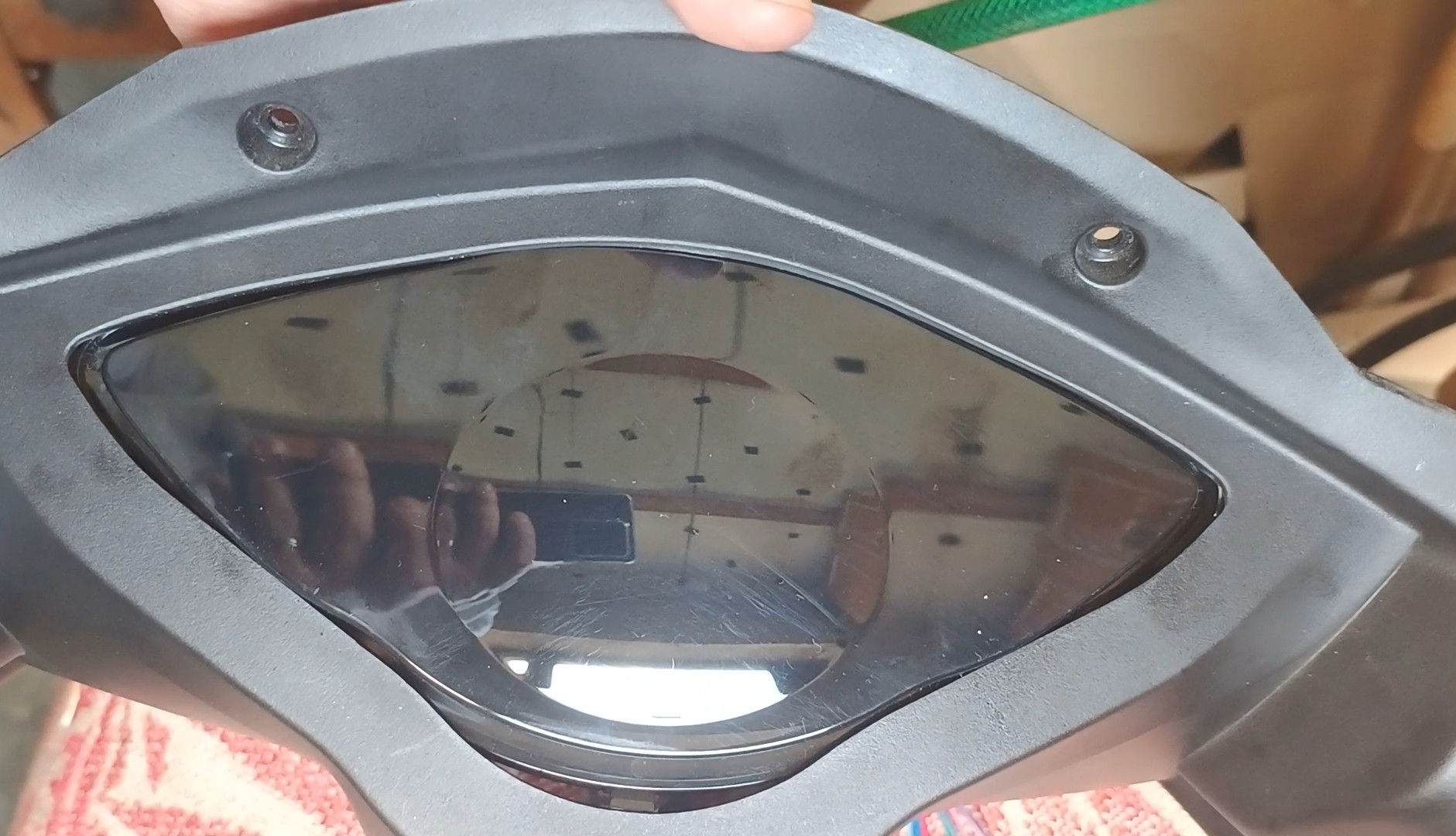

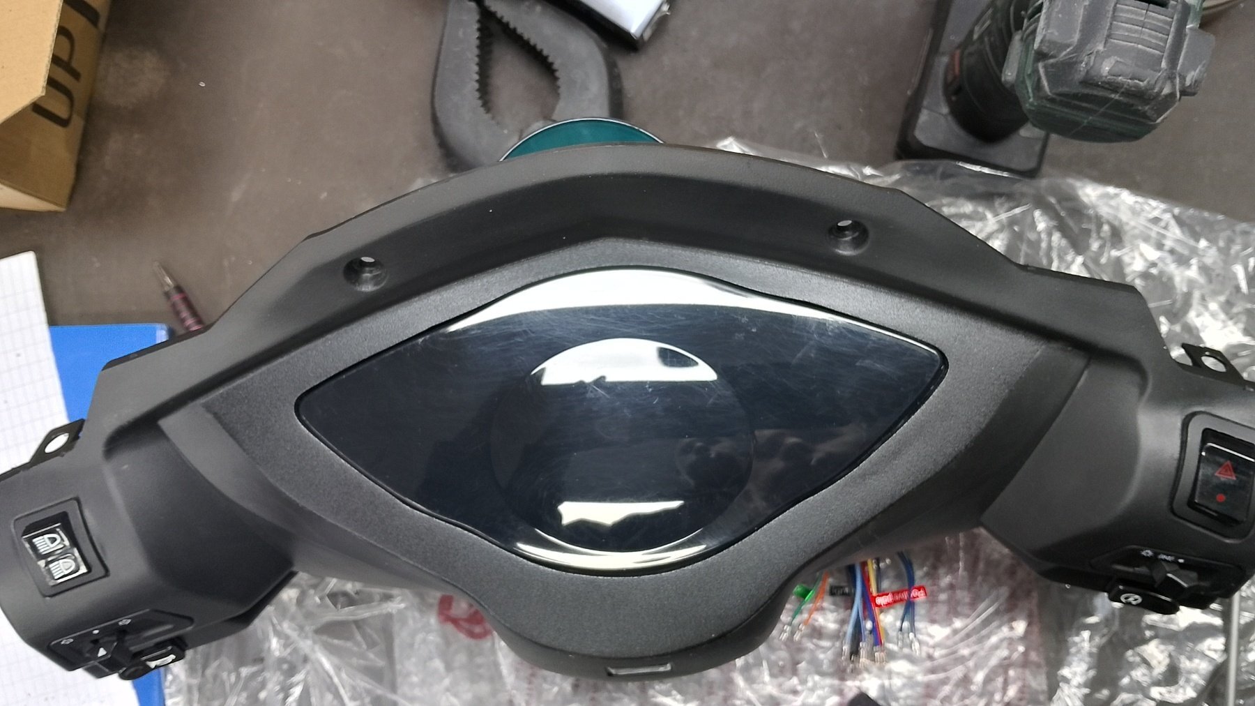

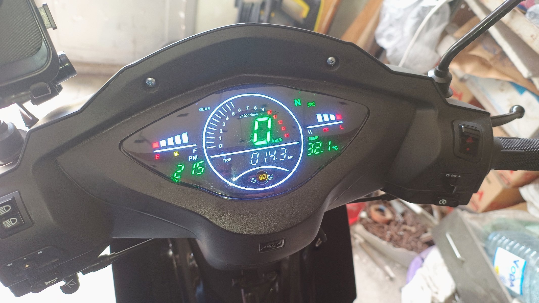

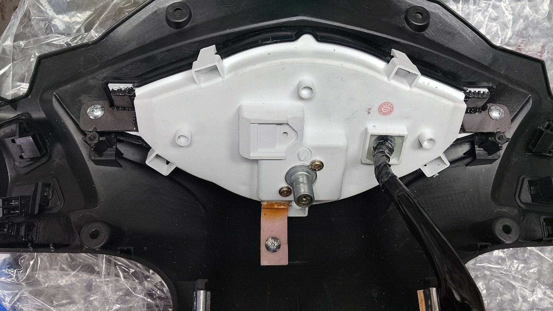

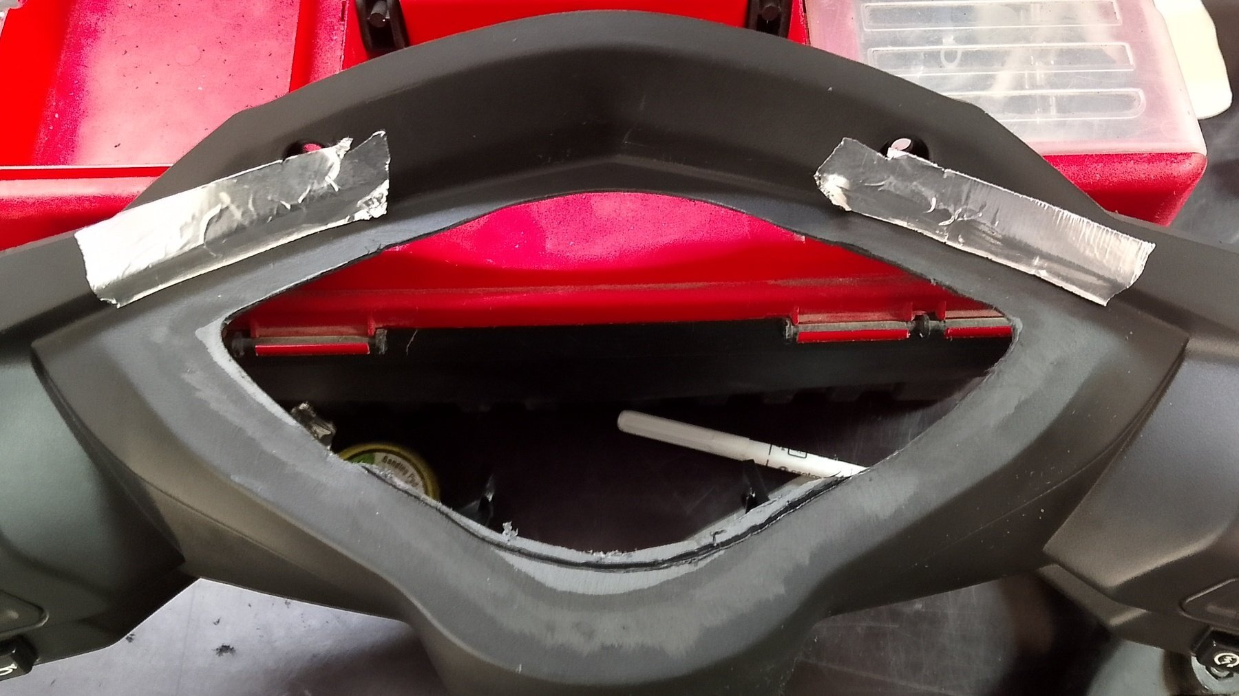

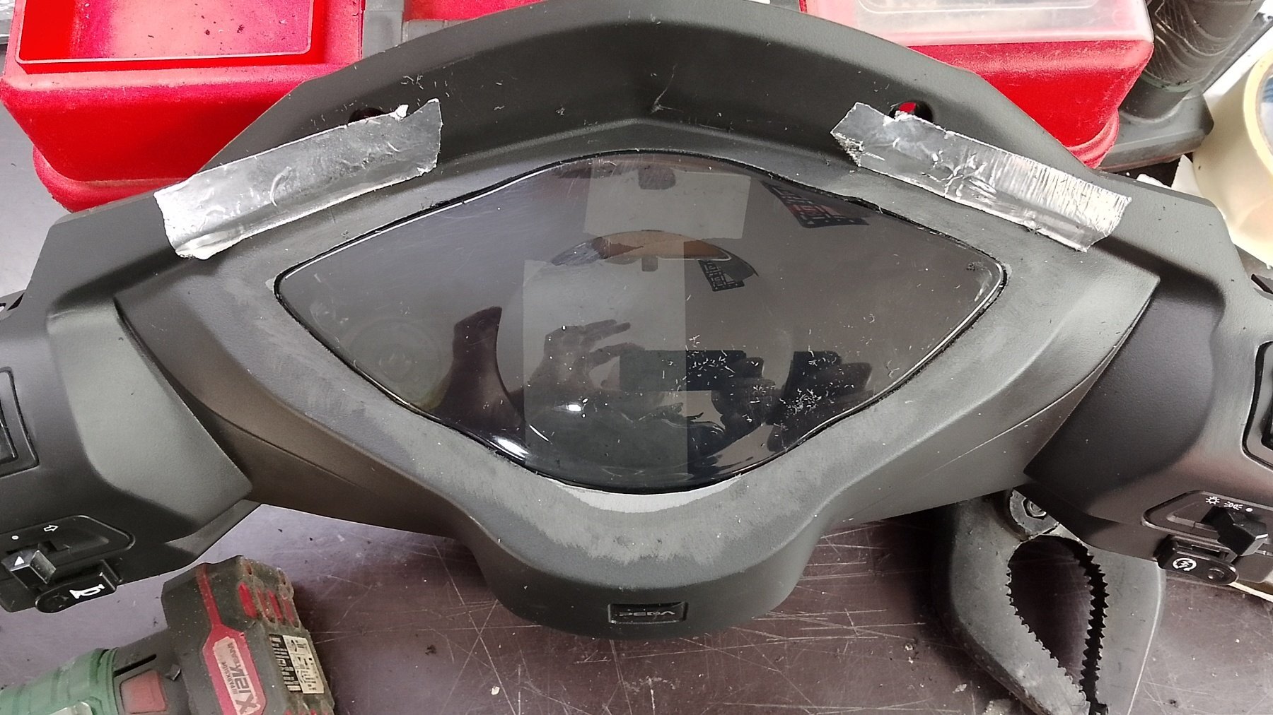

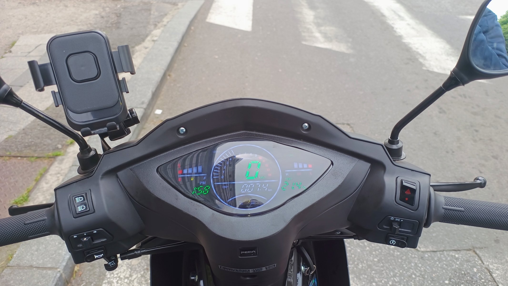

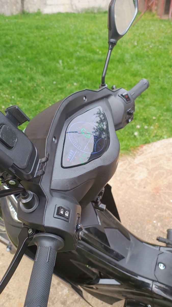

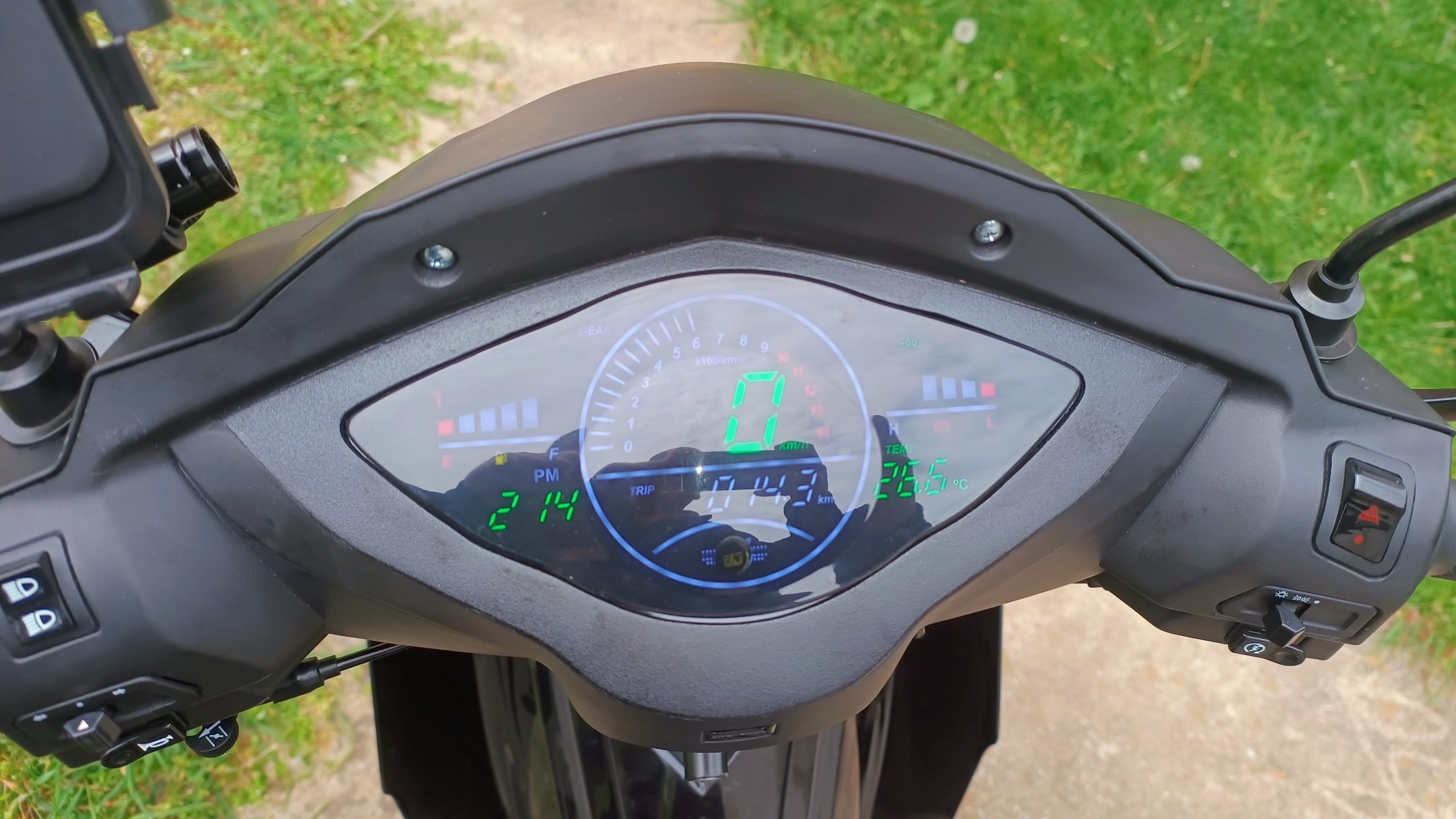

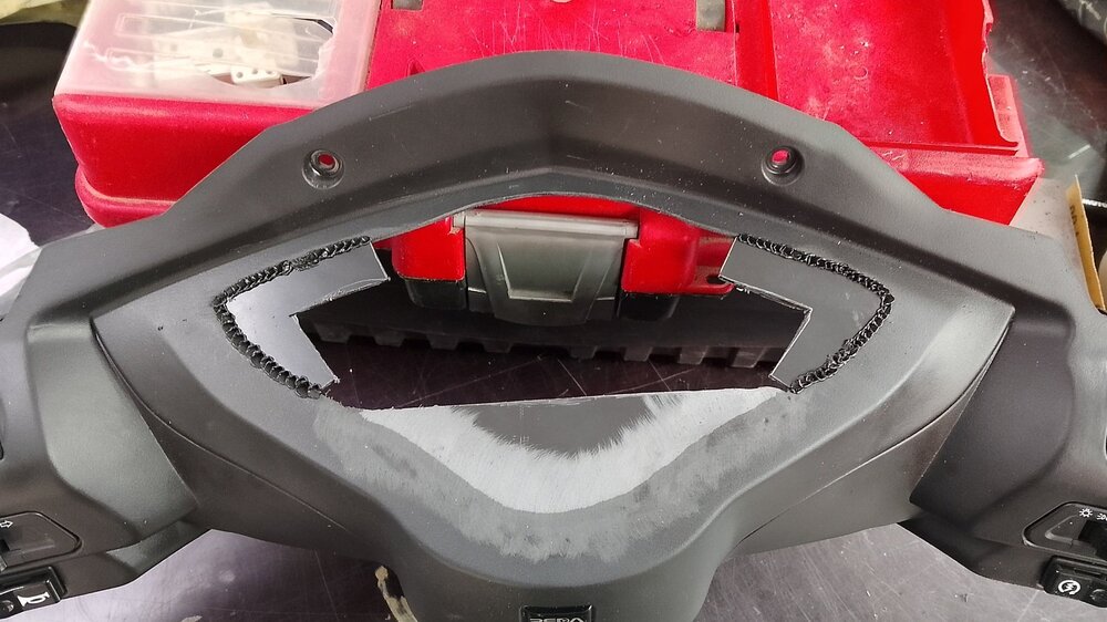

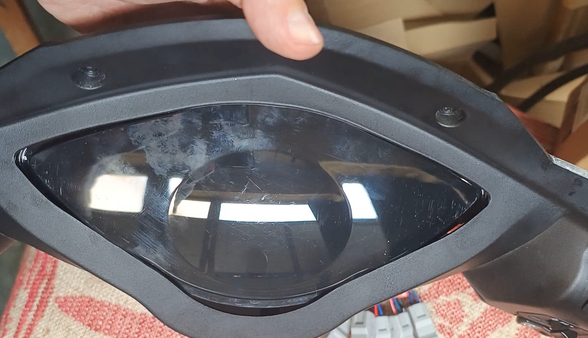

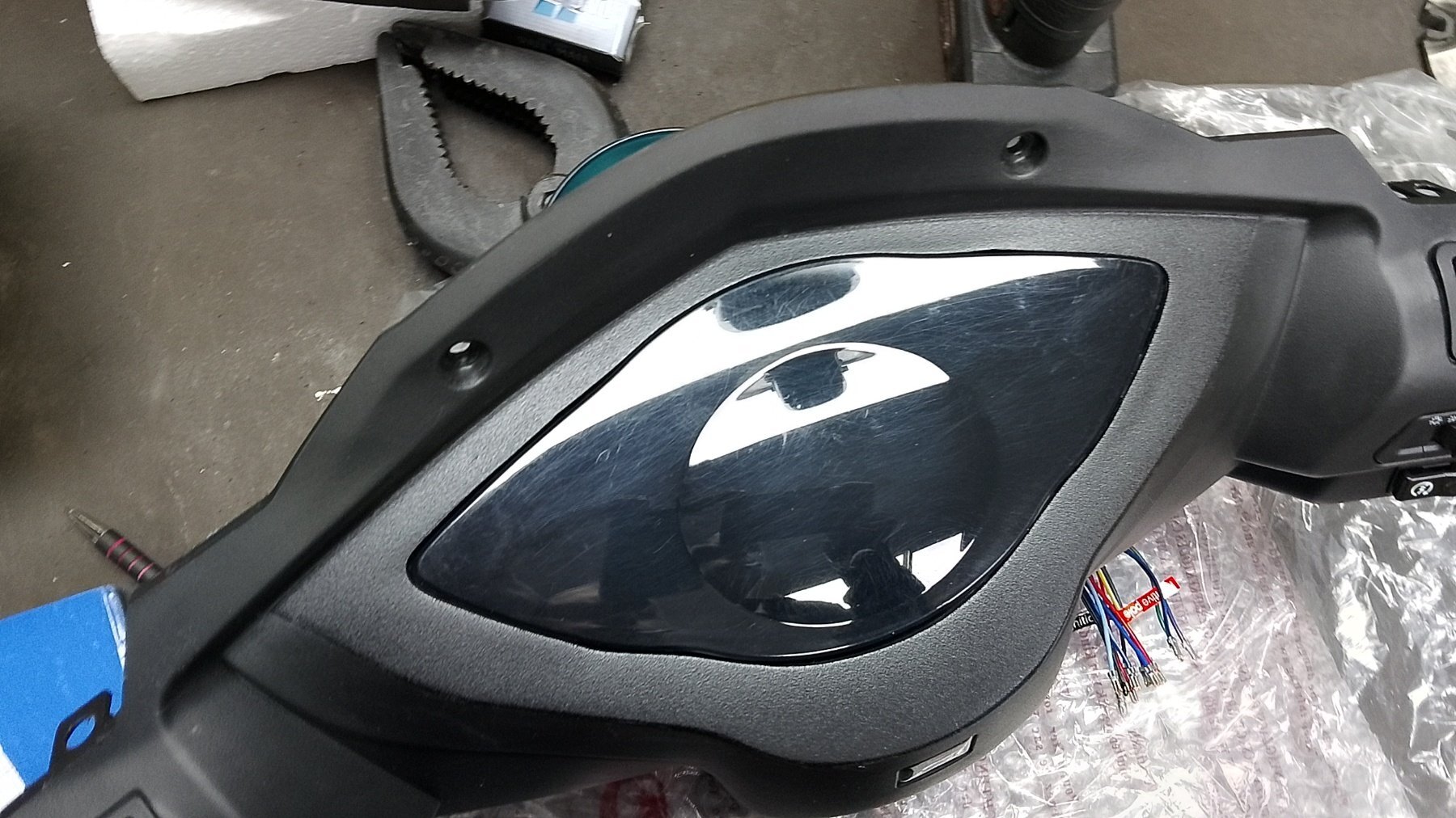

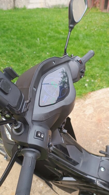

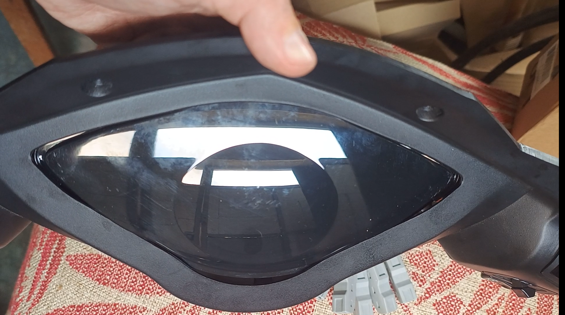

  9. Brzinometar (skoro) zavrsen! Pre svega da se puno zahvalim @Donspiridon Odradio je odlican posao i ispunio sve zelje koje sam imao oko radova! Preporucujem ga za svaku saradnju! Na prve 3 slike je ono sto sam mu poslao. Trebalo je da se odradi prednja maska, da se skine deo plastike da bi upao u rupu, da se zatvore ostale rupe i ofarba. Osim toga moralo je pozadi da se naprave 3 nosaca jer je ovaj uzi od originalnog i ne dohvati rupe za srafove (narednih 6 slika). Ispao je kao da je original! Moras se bas zagledati da bi primetio da nije fabricki takav.. Jutros mi je stigao, montiran je i isproban. Ukusi su razliciti ali, meni licno, motor sad izgleda lepse i modernije! Sve radi i vidi se dobro i unutra i napolju na putu. Brzinu pokazuje za 3kmh vecu od brzine u google maps po gps na 65kmh Jedini problem koji imam sad je sa tahometrom ali za to sam sam kriv. Sa sata sam povezao zicu direkt na plavo-belu zicu na bombini i sada dobijem 5k obrtaje na leru.. Kasnije sam tek video da bi trebao samo da namotam zicu oko zice sto ide ka lulici, ili da se ostavi ovako direkt spojeno a da se doda otpornik u red da bi filtrirao sum (10k-100k). To cu srediti ovih dana a ako imate neki predlog pisite.. Isto temperaturu pokazuje vecu nego sto jeste kad sam montirao far i prednje plastike. Mislim da je zica termometra previse blizu hladnjaku fara pa zato pokazuje vise ali to cu lako srediti.. Generalno ja sam zadovoljan kako je sve ispalo i mislim da je vredelo cimanja a svakako je bilo zanimljivo!
