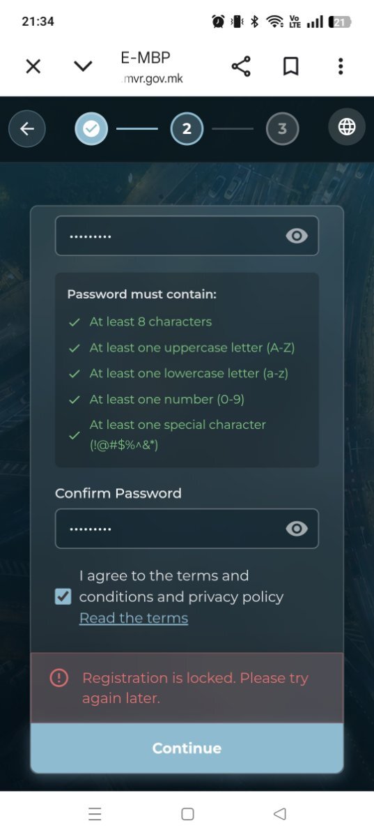

  2. Neki drugari su mogli da se registruju, neki su imali isti problem kao na tvom screenshotu. Ne znam sta je problem, da li je do validacije password-a. Probaj da setujes neku drugu sifru - jednom drugaru je pomoglo. Nije zgodno da se proveri za tudje tablice, jer ako ja npr dodam tvoje, tada se vozilo vezuje na moje ime, a nisam video nacin da moze da se ukloni kasnije.

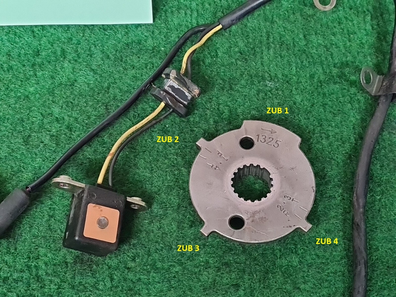

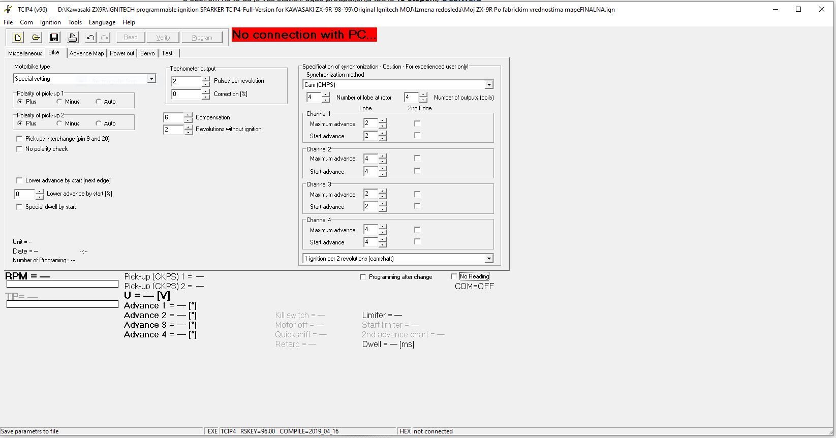

  5. Ipak sam pogrešio u programiranju.Lepo sam našao da se ploča okreće prema napred, a programirao sam prema nazad.Start advance je pogresan i naravno motor neće upaliti na nebulozu.Ovako je ispravno. Jedino zubi 2 za (1-4) i 4 za (2-3) se prate Napomonjem da je moj motor C2 verzija sa CAM senzorom i TPS na kojem postoje četri posebne žice, za svaku bobinu jedan. Na ostalim Ninja modelima je izvedba drugačija po svakom modelu posebno, i sve što je ovde u programu važi samo za C2 model iz 1999. Pod uslovom da TCIP4 kablove vežete ovako. Channel 1 (Pin 1): Povezuje se na Cilindar 1 (Belo / Plava žica) ➔ Čita zub 2 u 1. krugu Channel 2 (Pin 10): Povezuje se na Cilindar 2 (Belo / Crvena žica) ➔ Čita zub 4 u 1. krugu Channel 3 (Pin 2): Povezuje se na Cilindar 4 (Belo / Žuta žica) ➔ Čita zub 2 u 2. krugu Channel 4 (Pin 11): Povezuje se na Cilindar 3 (Belo / Zelena žica) ➔ Čita zub 4 u 2. krugu Svi ostali kablovi su kao u tabeli od Ignitech-a sa zajednickim masama sa senzora Radilice, Bregaste i TPS na Pin16 (Sense GND)
