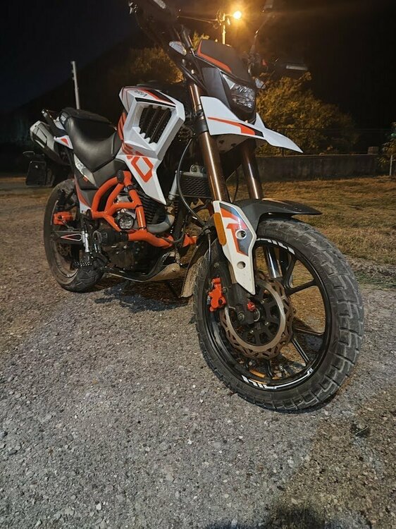

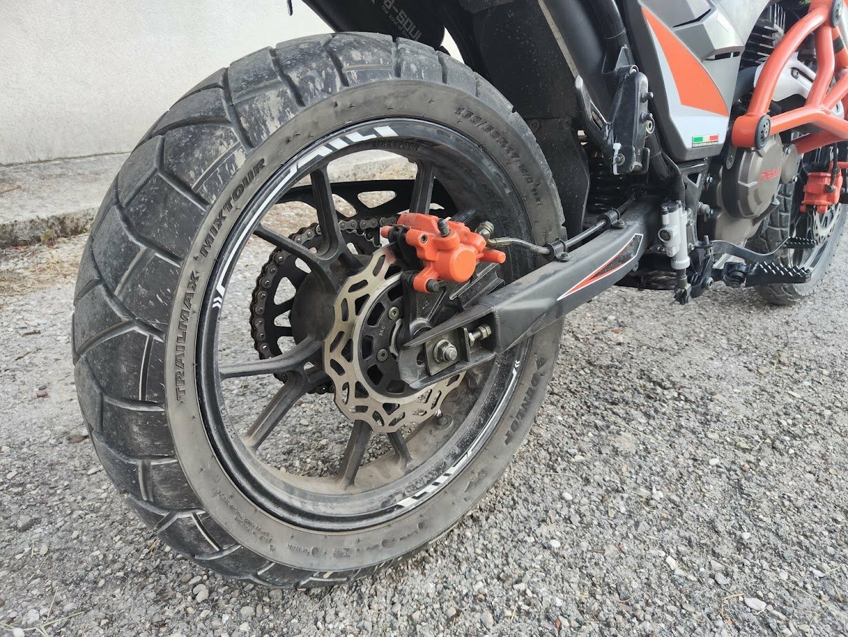

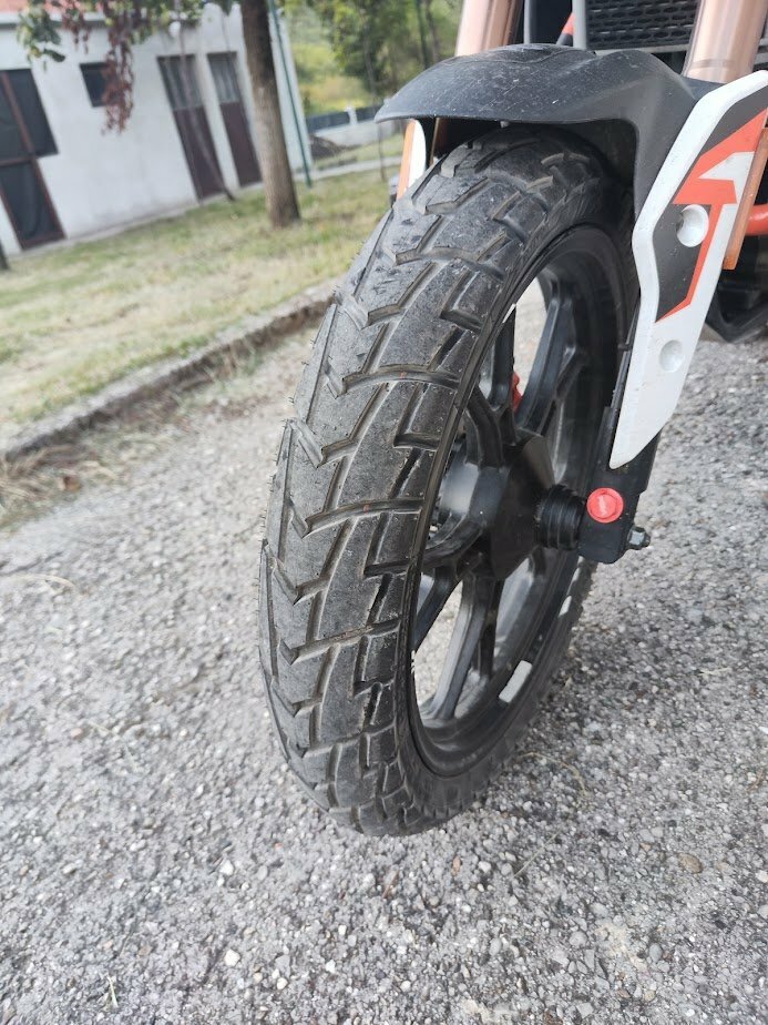

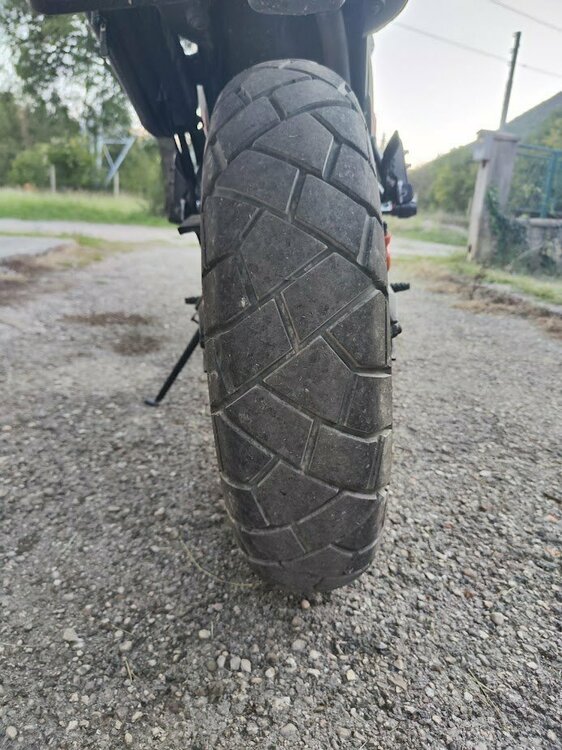

  2. Nakon istrazivanja guma sam skontao da se moze google image search koristiti da se prepozna guma po izgledu, dobre rezultate daje. Pa htio da vidim koje su tvornicke gume na pedi i odradio sam google image search po gumi i nasao sam ih na alibabi za 4.80$ po komadu. Nisam mogao vjerovat i kontao da je do neke greske u potrazi doslo i pregledo sam sve oglase za istu gumu i nijedan oglas ne prelazi 15$ po gumi. Nisam htio vise na tome voziti i zamjenuo sam gume sa budzetnom opcijom za ovu zimu samo, uzeo sam mitas mc32 naprijed i dunlop trailmax mixtour nazad, evo i par slika. Nazad se moze staviti 160 sirina gume i bas se primjeti razlika u kocenju zadnjom kocnicom, veca kontaktna povrsina pa puno manje kliza. Ali prednja je nebo i zemlja razlika, sad prednja kocnica dize motor na prednji tocak, ne proklizava kao prije. Usporedbe sam radio na istom mjestu, na istom asfaltu (nov i dobar asfalt, nije klizav) i stvarno je obavezno zamjenuti gume preporucam svim vozacima, dakle na mjestu gdje je tvornicka guma proklizavala ova dize na prednji tocak. Bilo je price prije o ovlastenim servisima, nisam pozitivno iskustvo imao sa njima ali sam odveo njima za zamjenu zadnje gume. Molim vas pogledajte kako su stavili drzac zadnje kocnice na zadnjem tocku. I to je njima uredu bilo i fino naplatili. Sad ja moram popravljat, ali ako ovakve gluposti rade kod skidanja tocka - ja im osobno nebih pustio da ista oko masine diraju. Jednostavno ih nije briga, prvih 2k kilometara sam radio 3 servisa nisu mi zamjenuli filter ulja ni jednom.
