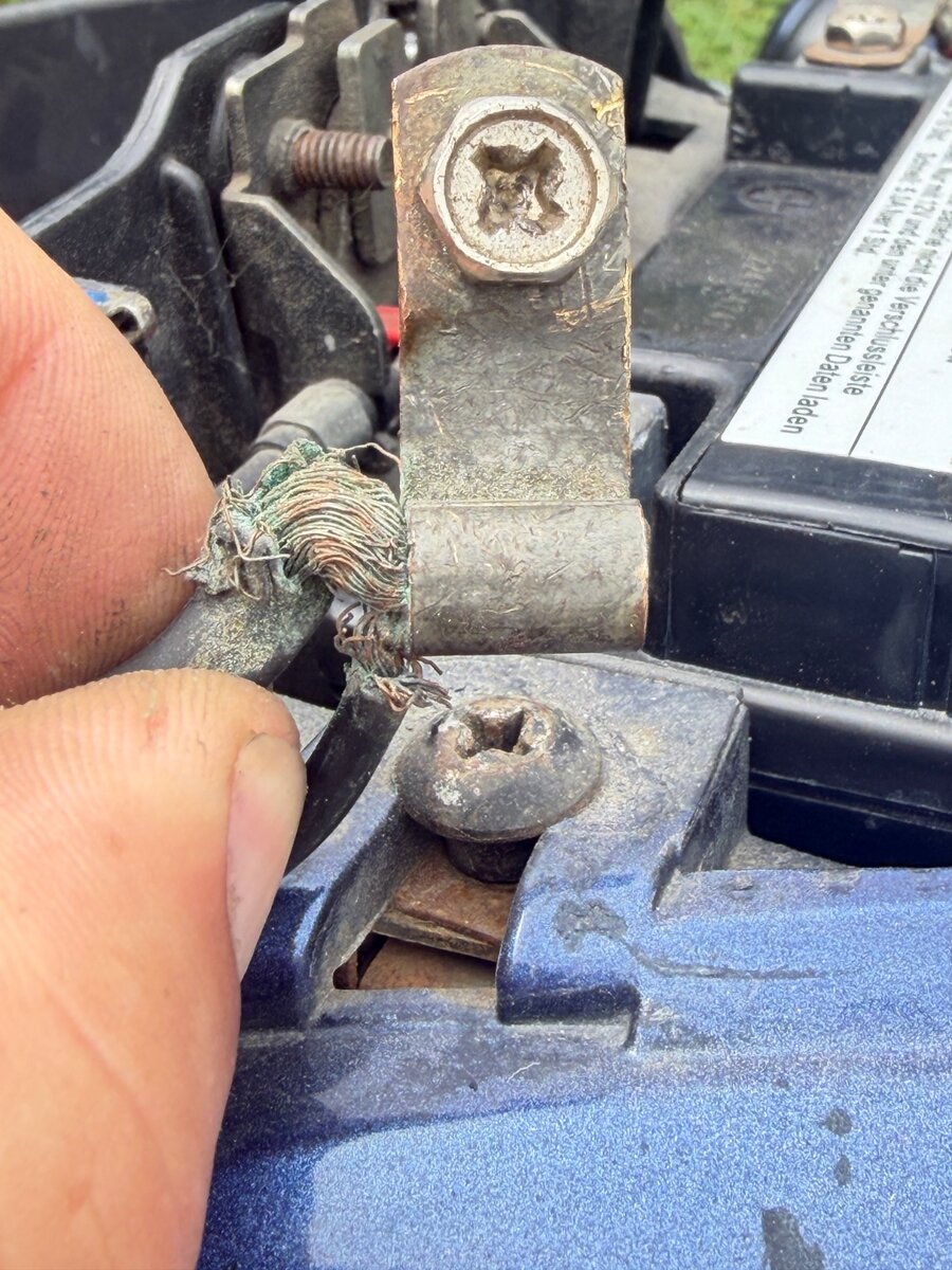

muljaz 3089 Napisano Jun 4 Skuteras, 3890 postova Lokacija: Ivanjica Motocikl: T-Max 500 Prijavi odgovor kao problematičan Znam koliko treba da puni, ali… Ja mislim da je ovo treci primer koji sam video kod 200 i 250 Beva, na leru puni oko 13, na gasu puni normalno 14.3. Vec na trecini gasa puni 13.5-7. Je l imaju oni obicaj da to tako pune ili ipak nije bas dobro? Uglavnom su svi zamnili crkle baterije i vise se niko nije javljao Citat Podeli ovaj odgovor sa prijateljima Link to post Share on other sites More sharing options...
Satelis 18577 Napisano Jun 5 Integrisan, 9913 postova Lokacija: Beograd - M.M.Lug Motocikl: Peugeot Satelis250 ...... Honda NC750XD Prijavi odgovor kao problematičan 200-250ccm ima izdrzljive namotaje, 250 jaci regler. Kod njih zna da bude problem osigurač preko kog ide napajanje i ondak zezaci i punjenje. Citat Podeli ovaj odgovor sa prijateljima Link to post Share on other sites More sharing options...
muljaz 3089 Napisano Jun 5 Skuteras, 3890 postova Lokacija: Ivanjica Motocikl: T-Max 500 Prijavi odgovor kao problematičan Ima ovde jako lepo povezanih kablica, takva je i od plusa. Osiguraci i postolja svi cisti, jedino sto samo jedan ima propisane vrednosti. Nabijali sta su stigli . Ko kaze da ne moze da se registruje Citat Podeli ovaj odgovor sa prijateljima Link to post Share on other sites More sharing options...
