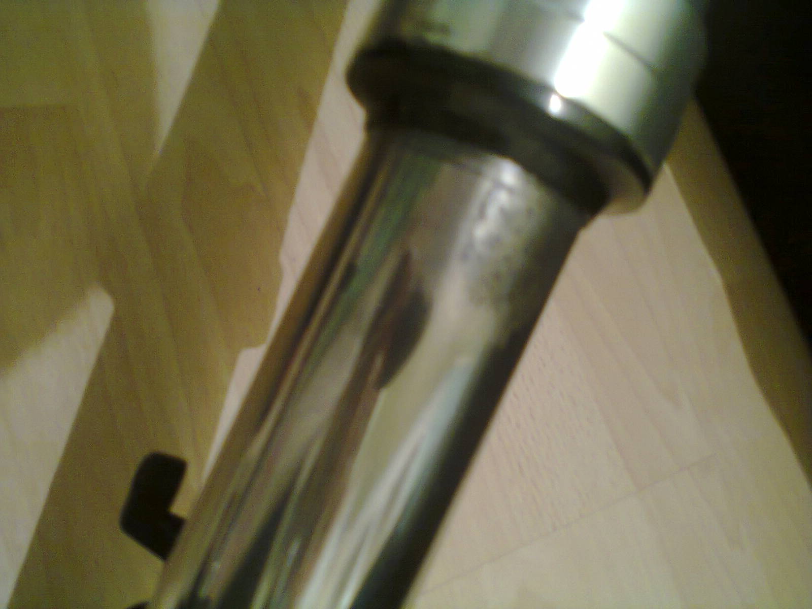

HRC954RCV211 0 Napisano Decembar 28, 2013 U prolazu, 44 postova Lokacija: Lazarevac Motocikl: Honda CBR929RR Repsol I Honda CBR954RR HRC I jos jedna Honda CBR929 U delovima :D Prijavi odgovor kao problematičan Pozdrav drugari,treba mi saveti i sta da radim,ima stapove ok su nisu krivi,ali jedan stap ima ostecenje kod semeringa,u vidu ogrebotine kao krug,i stap non stop curi to jes procuri posle nekog vremena,inace to je jedina mana ima drugu cizmu to jes taj donji deo pa mi opet treba savet,dali da stalvjam tu drugu cizmu ili kako da resim ovaj problem? hvala na odovoru unapred Citat Podeli ovaj odgovor sa prijateljima Link to post Share on other sites More sharing options...
triton 255 Napisano Decembar 29, 2013 Svrati ponekad, 313 postova Lokacija: Sombor Motocikl: Triumph sprint 900 Kawasaki Z500, Triton 650 Gilera 500 LTE 1938g. Prijavi odgovor kao problematičan Mislim da ti je kod nas jedina solucija da tražiš drugi štap.Ponovo tvrdo hromirati je skupo,i nisam siguran da bi to kod nas neko prihvatio,ali rade se klipovi od hidraulike,što je otprilike isto,al neznam kog bi ti preporučio,mozda neko zna pa se javi sa adresom! Citat Podeli ovaj odgovor sa prijateljima Link to post Share on other sites More sharing options...
HRC954RCV211 0 Napisano Decembar 29, 2013 U prolazu, 44 postova Lokacija: Lazarevac Motocikl: Honda CBR929RR Repsol I Honda CBR954RR HRC I jos jedna Honda CBR929 U delovima :D Prijavi odgovor kao problematičan Mislim da ti je kod nas jedina solucija da tražiš drugi štap.Ponovo tvrdo hromirati je skupo,i nisam siguran da bi to kod nas neko prihvatio,ali rade se klipovi od hidraulike,što je otprilike isto,al neznam kog bi ti preporučio,mozda neko zna pa se javi sa adresom! Videcu ima drugu cizmu ok, sa donjim delom,i onako moram da menjam ulje u stapovima,tako da smislicu nesto,a tvrdo hromiranje mogu lako da vidim preko burazera,posto radi nabavku delova u Kolubari i slanje istih gde treba na servisiranje,smilsicu u glavnom nesto . Citat Podeli ovaj odgovor sa prijateljima Link to post Share on other sites More sharing options...

bokilic 6125 Napisano Decembar 29, 2013 :), 5947 postova Lokacija: Nova Pazova! Motocikl: Bicikl Prijavi odgovor kao problematičan boze blagi...zajebavas..pa odneses stap na brusenje,hromiranje pa opet brusenje na meru,ni prvi ni poslednji... p.s. nov stap ili drugi zna da kosta manje nego sve te operacije... Citat Podeli ovaj odgovor sa prijateljima Link to post Share on other sites More sharing options...
HRC954RCV211 0 Napisano Decembar 30, 2013 U prolazu, 44 postova Lokacija: Lazarevac Motocikl: Honda CBR929RR Repsol I Honda CBR954RR HRC I jos jedna Honda CBR929 U delovima :D Prijavi odgovor kao problematičan boze blagi...zajebavas..pa odneses stap na brusenje,hromiranje pa opet brusenje na meru,ni prvi ni poslednji... p.s. nov stap ili drugi zna da kosta manje nego sve te operacije... Ja sam celu viljusku prednju uzeo sa trouglovima za smesne pare, pitam ciosto ono sta mi prdlozite,ima donju cizmu sa cevkom tako da samo cu nju da zamenim i kraj,naravno zamenicu i semeringe na oba stapa i ulje, i kraj price realno gledajuc jeste posao hromiranje i ostalo,ali kad vec ima od drugih stapova koji su u vrhu kod trougla osteceni,sta mi znaci da se zezam sa tim hromiranjem Citat Podeli ovaj odgovor sa prijateljima Link to post Share on other sites More sharing options...
