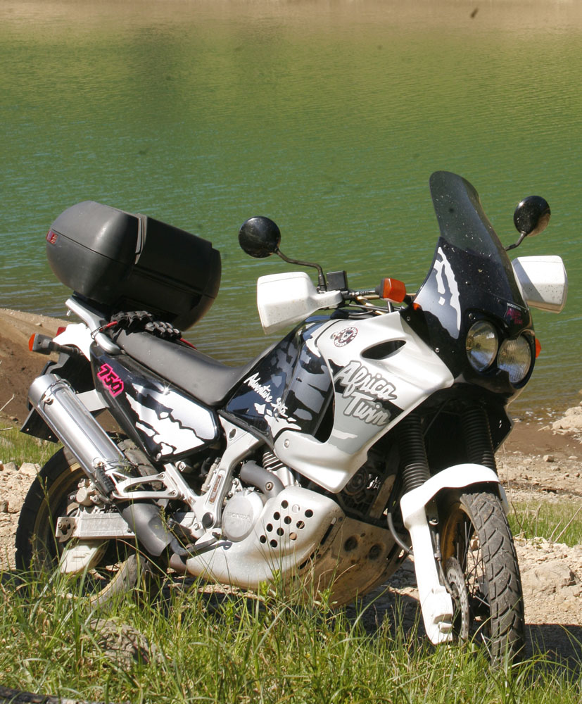

redoran 74 Napisano Jul 8, 2009 Svrati ponekad, 426 postova Lokacija: Beograd/Surcin Motocikl: Suzuki SV650S Prijavi odgovor kao problematičan Cestitam na novom motoru Citat Podeli ovaj odgovor sa prijateljima Link to post Share on other sites More sharing options...
Zema 231 Napisano Jul 8, 2009 Svrati ponekad, 432 postova Lokacija: Pancevo Motocikl: Yamaha FZS 1000 , Beverly 250 ie Prijavi odgovor kao problematičan Zakazi zalivanje motora, moze i na Uscu. Citat Podeli ovaj odgovor sa prijateljima Link to post Share on other sites More sharing options...
Kuratista 4 Napisano Jul 8, 2009 Svrati ponekad, 301 postova Lokacija: Valjevo Motocikl: Africa Twin Prijavi odgovor kao problematičan Cestitam, meni se bas ova kombinacija boja dopada!!! Citat Podeli ovaj odgovor sa prijateljima Link to post Share on other sites More sharing options...
jasminko VIR 1754 Napisano Jul 11, 2009 I N S T R U K T O R, 1255 postova Lokacija: Beograd i okolina Motocikl: CBF 600N, penzionerski Prijavi odgovor kao problematičan Hvala bogu proradio mi internet ! Hvala svima na cestitkama ! I meni ovakombinacija boja nije losa, ali za nekog ko nema 51 godinu, ali nema veze, pomiricu se sa kosom koja me je napustila, podmladicu se...bice to sve dobro ! Mackov kamen, na zalost nemoze se, ne stize se, ispit voznje mi je u ponedewljak, ima da se radi.. Jos jednom hvala svima ! Citat Podeli ovaj odgovor sa prijateljima Link to post Share on other sites More sharing options...
Cope 216 Napisano Jul 11, 2009 Drug član, 2247 postova Lokacija: Beograd/Šumadija Motocikl: Triumph Tiger 800xc Prijavi odgovor kao problematičan Hvala bogu proradio mi internet ! Hvala svima na cestitkama ! I meni ovakombinacija boja nije losa, ali za nekog ko nema 51 godinu, ali nema veze, pomiricu se sa kosom koja me je napustila, podmladicu se...bice to sve dobro ! Mackov kamen, na zalost nemoze se, ne stize se, ispit voznje mi je u ponedewljak, ima da se radi.. Jos jednom hvala svima ! Kad ti dajadi ova kombinacija boja - prodaj je meni, ja sam mladji ;D ;D ;D Citat Podeli ovaj odgovor sa prijateljima Link to post Share on other sites More sharing options...
BusMan 2062 Napisano Jul 13, 2009 Drug član, 2905 postova Lokacija: Beograd Motocikl: Kliks Prijavi odgovor kao problematičan ... postadoh i ja Afrikanac. Ajde da se i ja zapisem ovde medju Afrikance... Cestitam i ja drugari !! Obe su kao lutke ! Da vas nose kud vam srce pozeli !!! Afrikanizacija je u toku. Citat Podeli ovaj odgovor sa prijateljima Link to post Share on other sites More sharing options...
jasminko VIR 1754 Napisano Jul 13, 2009 I N S T R U K T O R, 1255 postova Lokacija: Beograd i okolina Motocikl: CBF 600N, penzionerski Prijavi odgovor kao problematičan E moj Cope, da sam ja mladji, ja bi je poklonio (zauzvrat) ! Kad resim da je prodajem,prvo cu vas Afrikance da obavestim. Nisam je vozio neko vreme (mislim uopste na Afriku), brzo se sa njom sazivis, sve utegnuto, sve perfektno i nezamislivo lako.. Jedine dve zamerke koje ja imam su ono ponasanje ispod 3000 obrtaja sto je malo i stvar navike, i ono sto sam i ranije zamerao, onih bar 10 ks koje fale ....ali onda to verovatno ne bi bilo to..jbga, mozda treba i na to da se naviknem. Evo svidela se i mom najmladjem sinu Vuku, ne moze baba da ga zadrzi da je malo ne provoza : Citat Podeli ovaj odgovor sa prijateljima Link to post Share on other sites More sharing options...
Kuratista 4 Napisano Jul 14, 2009 Svrati ponekad, 301 postova Lokacija: Valjevo Motocikl: Africa Twin Prijavi odgovor kao problematičan da se dete uci od malih nogu, a na ove nedostatke se covek brzo prvikne!!! Citat Podeli ovaj odgovor sa prijateljima Link to post Share on other sites More sharing options...
Cope 216 Napisano Jul 14, 2009 Drug član, 2247 postova Lokacija: Beograd/Šumadija Motocikl: Triumph Tiger 800xc Prijavi odgovor kao problematičan Hahahaha, do jaja!!!! Biće posle par godina u školi - "Moj tata je jači od tvog tate, ali zato moj tata vozi AFRIKU, uta-taaaaaa !!!! " ;D ;D ;D ;D ;D Citat Podeli ovaj odgovor sa prijateljima Link to post Share on other sites More sharing options...
Cope 216 Napisano Jul 14, 2009 Drug član, 2247 postova Lokacija: Beograd/Šumadija Motocikl: Triumph Tiger 800xc Prijavi odgovor kao problematičan A da, ako je pre toga ne prodaš meni ;D ;D ;D Citat Podeli ovaj odgovor sa prijateljima Link to post Share on other sites More sharing options...
