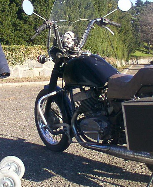

okrad 11 Napisano Octobar 16, 2006 Zainteresovan, 577 postova Prijavi odgovor kao problematičan Ahhh... JAWA... ApeX svaka cast! i ja sam svojevremeno budzio par cehinja, i uvek mi je drago kad ih vidim. meni je bio problem kad god spustim sediste zbog polozaja nogu, pa sam izbacivao komande napred. ako pametno izracunas i premeris, cak i polugu menjaca mozes da produzis tako da i dalje ostaje u funkciji i kao selektor brzina i kao kikstarter. a onda je polozaj za voznju banja. evo ideje konkretno (rani radovi ). Citat Podeli ovaj odgovor sa prijateljima Link to post Share on other sites More sharing options...
ApeX_DivisioN 104 Napisano Octobar 16, 2006 Svrati ponekad, 289 postova Lokacija: Novi Sad Motocikl: TT600R Prijavi odgovor kao problematičan Taj rollbar je i namenjen za produzene komande nego nisam imao vremena das ih pravim a inace OKRAD imam i tvoje slike jawe one mi i sluze za produzene komande aide ako te ne mrzi da malo izbliza uslikas komandu za menjac da se nebih puno patio sa tim. Ulje ispod jawe je inace od kola. Ko oce da je kupi moze na prodaju je 600 Evrica necu je dati ispot posto sam toliko ulozio u nju, a onaj BMW 324D iza nje moze da ode za 3000 Evra pa ko zeli nek izvoli (BMW moze i jeftinije:pivo: ) . Citat Podeli ovaj odgovor sa prijateljima Link to post Share on other sites More sharing options...
okrad 11 Napisano Octobar 16, 2006 Zainteresovan, 577 postova Prijavi odgovor kao problematičan heh, taj jawasluk sam prodao pre tri godine, u sred zime. pre nekih 5-6 meseci je iskocila u oglase, lik se cak pozvao i na slike sa sajta www.projectjawa.com. (malopre gledam, sajt nesto ne radi) u medjuvremenu, moj drugar bane iz najbolje namere da mi sredi komp, nepovratno mi obrise kompletan hard sa svim fotkama (teze je palo mojoj devojci nego meni :wink: ) ove dve slike gore mi je brat vratio mailom, pa su tako spasene. za kocnicu ti je jasno, i tu osovina poluge/papucice ide ispred rollbara. ja sam prenosnu polugu stavio ispod, cisto prakticno, da ne smeta deklu. za menjac/kikstarter je bitno da osovina poluge/papucice ide IZA :!: rollbara! sad, navaris polugu na originalnoj poluzi menjaca pod 90 na dole (vidi sliku). najbitnije je da obratis paznju na krivinu, grbu tvoje nove produzene poluge. vidis da ona ide na gore, pa onda spusta pravo napred. i sad, kada ti pritisnes kikstarter unutra i podignes ga gore pod 90 i jace (za startovanje) potisna poluga pomera prednju, ona se uspravlja pod 90. kada zaverglas, mala navarena poluga sada povlaci, pa se prednja vraca u prvobitni polozaj. ZATO je bitna krivina, da ti ne bi ogranicilo hod kurble. malo ga davim, ali jasno ti je. ne gledaj prvu sliku sto se tice menjaca, tu je jos bilo u razvoju. ajd, pa da se ispruzis na masini ko covek :wink: Citat Podeli ovaj odgovor sa prijateljima Link to post Share on other sites More sharing options...

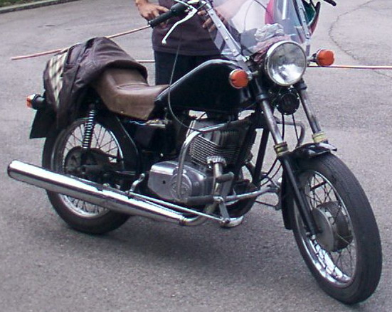

vpetrov21 0 Napisano Avgust 21, 2008 U prolazu, 21 postova Lokacija: Pancevo Prijavi odgovor kao problematičan Evo moje jawe, mada bas i nije choper ali ako uspem da namontiram 16ticu nazad bice bolje. Malo je stara slika, sad je malo ofarban ram i ima bisage... Citat Podeli ovaj odgovor sa prijateljima Link to post Share on other sites More sharing options...
