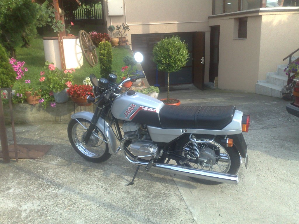

doktor-sapex 4 Napisano Jul 21, 2010 U prolazu, 26 postova Lokacija: Vršac Prijavi odgovor kao problematičan Slike Jawe TS350 po obecanju! Pozdrav Citat Podeli ovaj odgovor sa prijateljima Link to post Share on other sites More sharing options...

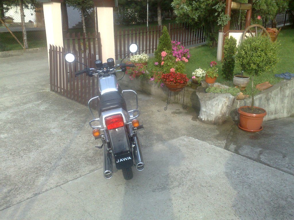

doktor-sapex 4 Napisano Jul 21, 2010 U prolazu, 26 postova Lokacija: Vršac Prijavi odgovor kao problematičan I jos.... Citat Podeli ovaj odgovor sa prijateljima Link to post Share on other sites More sharing options...
doktor-sapex 4 Napisano Jul 21, 2010 U prolazu, 26 postova Lokacija: Vršac Prijavi odgovor kao problematičan Jawa je kupljena zimus, posle dvedeset dve godine cucanja u kuci rumunskih gastarbajtera, tacnije hodniku gde je sluzila kao naslon-polica pa je zadobila par ogrebotina po prednjem braniku i rezevoaru! To smo uspesno sanirali (moj otac i ja) tako sto smo skidolom skinuli svu boju pa sve nanovo radili, spric-git, baza, 2x lak, takodje je i ram farban! Nalepnice sam jedva nabavio kod Mikija Jawe a takodje su zamenjeni dihtunzi u prigusivacima i bravice za zakljucavanje volana i sedista! Ono sto je modifikovano jeste zadnji stop i pozicija, ubacene su led diode umesto sijalica sa uzarenim vlaknom ali tako da se iste uvek mogu vratiti! Molim komentare! Citat Podeli ovaj odgovor sa prijateljima Link to post Share on other sites More sharing options...
Sky 96 Napisano Jul 21, 2010 Svrati ponekad, 390 postova Lokacija: Београд - Сурчин Motocikl: Jawa 350 TS '91 Prijavi odgovor kao problematičan Нема шта. Мотор изгледа изузетно лепо! Штета је, само, што нема све налепнице. Али... свака част! Citat Podeli ovaj odgovor sa prijateljima Link to post Share on other sites More sharing options...
Vuja 36 Napisano Jul 21, 2010 Drug član, 4879 postova Lokacija: Beograd - Karaburma Motocikl: Honda CBR 1100 XX, Honda XL 1000 Varadero, MZ ETZ 251 Prijavi odgovor kao problematičan Sve pohvale. Citat Podeli ovaj odgovor sa prijateljima Link to post Share on other sites More sharing options...
lord_oblivion 1421 Napisano Jul 21, 2010 Ne silazi, 6325 postova Lokacija: Meljak Motocikl: KLX250S efi klot, GV 2.0 ADV edition Prijavi odgovor kao problematičan Sad pravac kod Joske po paljenje, registracija i srecni kilometri ! Lepotica prava Mislim da je najocuvaniji primerak na forumu Citat Podeli ovaj odgovor sa prijateljima Link to post Share on other sites More sharing options...
doktor-sapex 4 Napisano Jul 22, 2010 U prolazu, 26 postova Lokacija: Vršac Prijavi odgovor kao problematičan Paljenje je ustelovano po uputstvu koje mi je poslao Miki Jawa i zasad radi dobro! Lodre, posto sam procitao da ti imas Joskino paljenje kakvi su utisci pre i posle intervencije, i koliko kosta! Odnosno da li vredi na motor star 23 godine uloziti dodatnih sto eura (lupam posto ne znam koliko kosta pa te ovim putem jos jednom molim da mi odgovoris) uzevsi u obzir da ga ne vozim toliko cesto! Molim te odgovori posto vidim da dosta znas oko Jawa:)! Pozdrav i hvala svima na lepim komentarima! Citat Podeli ovaj odgovor sa prijateljima Link to post Share on other sites More sharing options...
