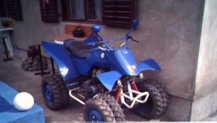

sicko87 18 Napisano Jun 4, 2010 U prolazu, 74 postova Prijavi odgovor kao problematičan Sta covek napravi od jawe...Neznas dal vise lici na frezu ili na Jawu Inace covek je iz Svrljiga. Citat Podeli ovaj odgovor sa prijateljima Link to post Share on other sites More sharing options...
lord_oblivion 1416 Napisano Jun 5, 2010 Ne silazi, 6324 postova Lokacija: Meljak Motocikl: KLX250S efi klot, GV 2.0 ADV edition Prijavi odgovor kao problematičan Sicko, nemoj da podupires za nosac migavca. Kad skines sediste videces da se i on drzi na tankoj cevcici koja je samo usrafljena za ram. Sigurnije i cvrsce je da oslonis na sledecu tacku tj. kod srafova koji drze zadnji roll-bar/rukohvat. Citat Podeli ovaj odgovor sa prijateljima Link to post Share on other sites More sharing options...
