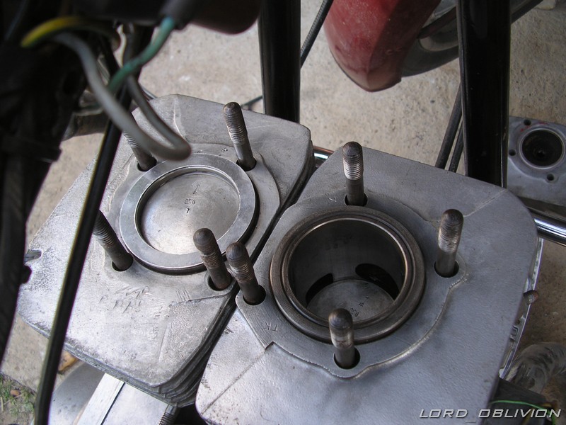

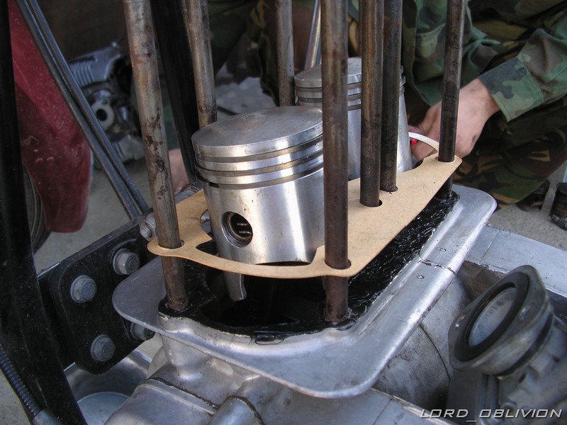

lord_oblivion 1417 Napisano April 29, 2010 Ne silazi, 6324 postova Lokacija: Meljak Motocikl: KLX250S efi klot, GV 2.0 ADV edition Prijavi odgovor kao problematičan E 'vako Promenusmo danas cilindre, klipove, karike i odgovarajuce dihtunge. Sad Gvozdenija ide u 4. onako kako je i trebala da ide. Ovi su na drugoj specijali, razbusivani cilindri, nisu hilznovani. Medjutim jos uvek me zeza desna strana, jasno osecam da stuca, cima se... Znaci, nastavak sledi sa strujom il' paljenjem :-\ Citat Podeli ovaj odgovor sa prijateljima Link to post Share on other sites More sharing options...

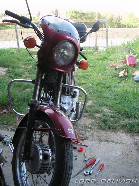

lord_oblivion 1417 Napisano April 29, 2010 Ne silazi, 6324 postova Lokacija: Meljak Motocikl: KLX250S efi klot, GV 2.0 ADV edition Prijavi odgovor kao problematičan A palo je i sacovanje nove maske i malo poziranja ;D Za ovo pokusavam da nagovorim majstora da se djoramo ja njemu full-size sajbnu od Hornjave a on meni maskicu od Kawe Citat Podeli ovaj odgovor sa prijateljima Link to post Share on other sites More sharing options...
winger 15 Napisano April 29, 2010 Svrati ponekad, 184 postova Lokacija: Novi Sad Motocikl: Gold Wing 1000 Prijavi odgovor kao problematičan Hvala Lorde za sliku, sada su mi neke stvari jasnije, lepo je uklopljena ta elektronika nema sta. Samo jedan savet (mada znas to i bez mene) NEMOJ da padnes u iskusenje da sada posle generalke forsiras masinu. Cuvaj ga bar narednih 500km i, ako mene pitas, nemoj preko 3000 obrtaja/cca70km/h u cetvrtoj. Sledecih 500km nemoj preko 4000. Posle kako hoces. A takodje nemoj sipati manje od 4% ulja nikad, a pogotovo ne dok se masina razradjuje (bar prvih 1000km). Cisto prijateljski savet i nadam se da ces proci bar 100.000 bez problema ;D . Cak bi mozda bilo dobro (mada ce neki mozda reci da preterujem) da za prvih 500km pomeris iglu karburatora u krajnji gornji polozaj kako bi motor dobijao vise goriva = bolje podmazivanje. Citat Podeli ovaj odgovor sa prijateljima Link to post Share on other sites More sharing options...

PeterPan 357 Napisano April 30, 2010 ,, 1032 postova Prijavi odgovor kao problematičan Grza je prelepa. Bio sam dva puta do sada, ali svaki odlazak je dozivljaj za sebe! Nego Pedja, da li ste proverili "srce" motora? Da pecurka izmedju dva cilindra i aluminijum na radilici nemaju lufta? Nadam se da ste na pecurku stavili jos jedan sloj dihtunga istog oblika. Inace, desava se da se pecurka uvuce u blok nekoliko stoti i onda sam dihtung koji se stavlja ispod cilindara nije dovoljan. Citat Podeli ovaj odgovor sa prijateljima Link to post Share on other sites More sharing options...

lord_oblivion 1417 Napisano April 30, 2010 Ne silazi, 6324 postova Lokacija: Meljak Motocikl: KLX250S efi klot, GV 2.0 ADV edition Prijavi odgovor kao problematičan Petre, proverili smo. Cini se da je ravna sa blokom. Delimicno se ponavlja situacija od pre 15 dana, kad se zagreje malo od voznje, pocne da cimka desni cil, poredjenja radi - kao da svaki drugi put opali smesu, uz puckanje iz desnog auspuha. Majstor je uveren da je nesto do struje ili paljenja... Citat Podeli ovaj odgovor sa prijateljima Link to post Share on other sites More sharing options...
bogdan 210 Napisano April 30, 2010 Zainteresovan, 772 postova Lokacija: Donji Milanovac Prijavi odgovor kao problematičan Palo mi na pamet , da sama radilica nema malo lufta gore-dole , recimo lezaj napravio mesta u bloku pa kad se zagreje dobije luft ??? Citat Podeli ovaj odgovor sa prijateljima Link to post Share on other sites More sharing options...
lord_oblivion 1417 Napisano April 30, 2010 Ne silazi, 6324 postova Lokacija: Meljak Motocikl: KLX250S efi klot, GV 2.0 ADV edition Prijavi odgovor kao problematičan Aj malo detaljnije, sta gde... Sta bi trebalo menjati u tom slucaju? Radilicu, lezaj ili blok..? Citat Podeli ovaj odgovor sa prijateljima Link to post Share on other sites More sharing options...
markomdm 0 Napisano April 30, 2010 U prolazu, 87 postova Lokacija: Donja Mutnica-Paraćin Motocikl: Jawa 250 Custom Prijavi odgovor kao problematičan Prelepo mesto. Mare, ne staj na muku A i gde ti kaciga bre Kaciga se tamo skida, nije isti dozivljaj Citat Podeli ovaj odgovor sa prijateljima Link to post Share on other sites More sharing options...
winger 15 Napisano April 30, 2010 Svrati ponekad, 184 postova Lokacija: Novi Sad Motocikl: Gold Wing 1000 Prijavi odgovor kao problematičan Padaju mi neke stvari na pamet. 1. Mozda je neko vec spominjao, dali si slucajno proveravao/menjao semering na desnoj strani radilice (iza alternatora)? On ako je los hoce da vuce fals vazduh u desni cilindar. Ja sam svojevremeno imao slucaj da je semering bio tu i na oko zaptivao ali je opruga na usni nedostajala, sto se nije moglo videti dok se ne skine semering. Da bi pristupio ovome morao bi da skines alternator, sto je malo pipav ali ne neki ozbiljan posao. 2. Kada ste vracali usisno grlo nadam se da ste stavili i silikon i papirni zaptivac, da ste prvo dotegli grlo pa onda glave, kao i da ste ocistili visak silikona istisnutog prema unutra. 3. Znam da sam dosadan, ali mislim da ti je lakse prvo eliminisati problem sa strujom/paljenjem pa tek onda prelaziti na bavljenje masinom (luft na lezajevima radilice i slicno), ako se 100% sigurno utvrdi da nije nesto jednostavnije u pitanju (princip od lakseg ka tezem). U tom smislu, ja bih proverio sve glavne elektricne kontakte/dzeksne, cetkice na alternatoru, kablove, itd. i ako sve to bude dobro definitivno bih probao i da stavim staro palenje sa platinama i kondenzatorima da vidim ima li razlike. Tek ako sve od gore pomenutog polozi test, onda bi se trebalo skoncentrisati na masinu, mada licno sumnjam da ce se ona ispostaviti kao problem. Citat Podeli ovaj odgovor sa prijateljima Link to post Share on other sites More sharing options...

lord_oblivion 1417 Napisano April 30, 2010 Ne silazi, 6324 postova Lokacija: Meljak Motocikl: KLX250S efi klot, GV 2.0 ADV edition Prijavi odgovor kao problematičan @ winger : 1. Nismo skidali alternator ali ispod njega je suvo, nema ni ulja ni goriva. Verovatno nije do njega. Simptomi ne lice na fals vazduh. 2. silikon-dihtung-silikon i pod cilindre i ispod usisne grane. Stezali smo prvo granu pa glave/cilindre. 3. slazem se sa prvim delom. sto se tice platina, izbegao bih to ako se dogovorim s Joskom da on prekontrolise svu struju. @ PeterPan : Prvo da resim dal' da stavim veliku soferku koju vec imam, jako slicnu ovoj sa slike : Ova moja nema gornje kacenje vec na visini fara po dve rupe sa gumiranim bolcnama sa svake strane. Debela i masivna. Definitivno ce stiti od vetra i kise ali bojim se da ne strada od vibracija i nasih puteva. Bas bi mi bilo zao da pukne. A ova mala Kawina, lagana i savitljivija a i dovoljno stiti struju i satove od kise. Citat Podeli ovaj odgovor sa prijateljima Link to post Share on other sites More sharing options...
