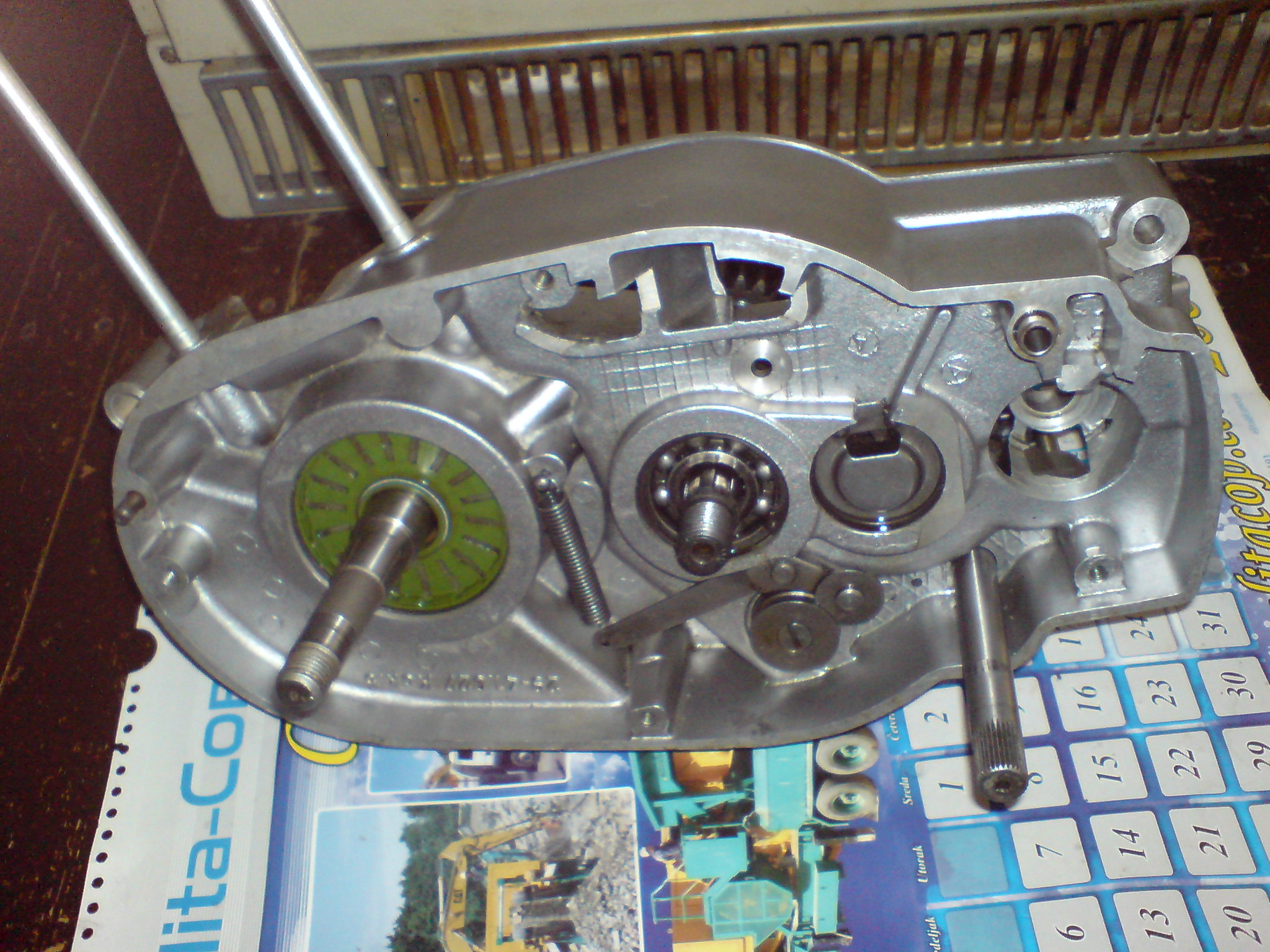

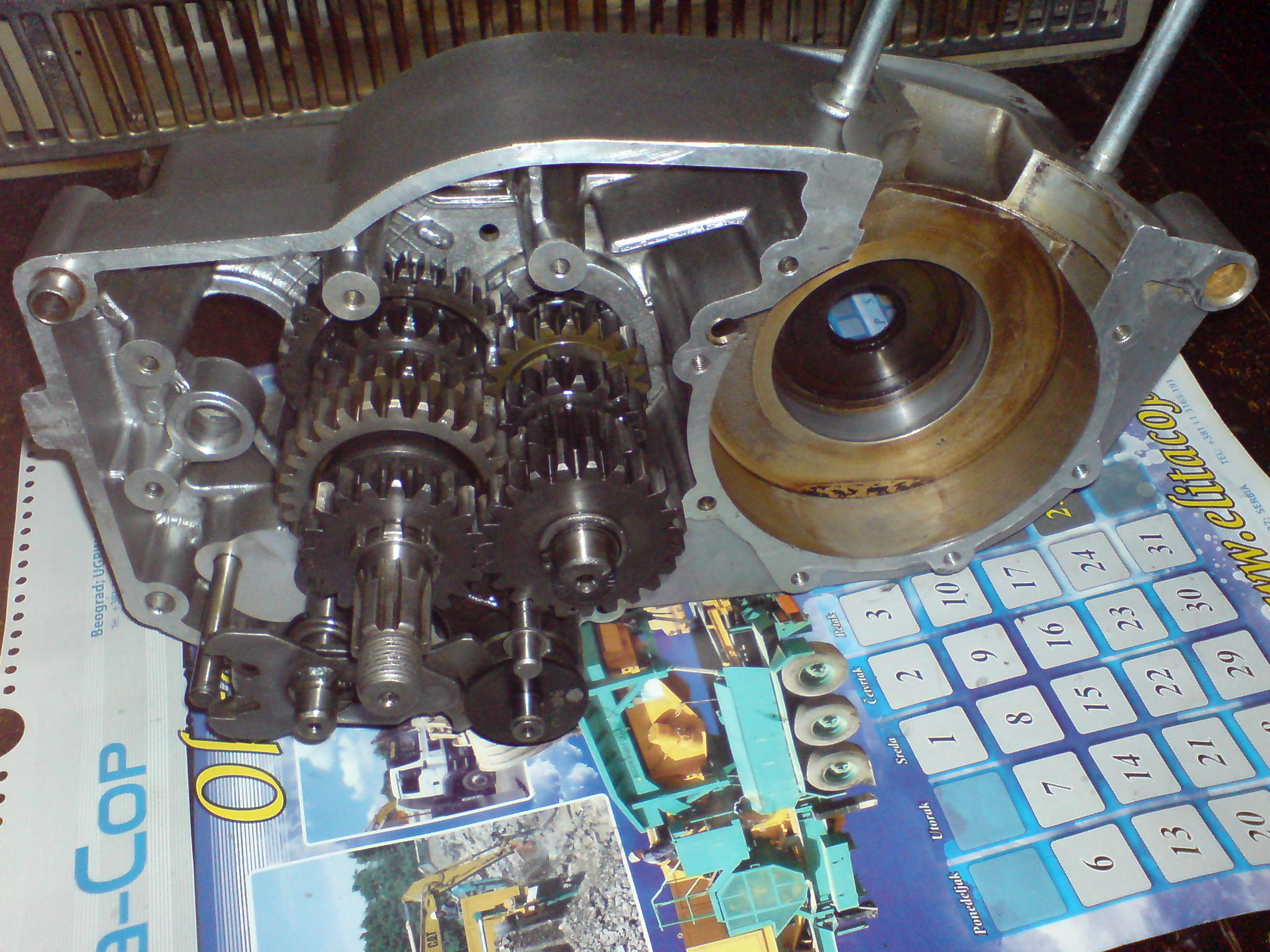

Makica 10 Napisano Mart 1, 2009 Zainteresovan, 760 postova Lokacija: Obrenovac Motocikl: Yamaha TDM 850 Prijavi odgovor kao problematičan Radovi na sivom 251 MZ-u se nastavljaju... Stavljeni su novi lezajevi + druk lezaj a sve ostalo je u odlicnom stanju.Evo i slika kako masina izgleda kada se rasklopi: Problem je nastao kada je trebalo ovo da se sklopi jer nikako nije htelo da naidje,pokusali su i da zagreju u rerni ali nije pomoglo pa su onda to nekako uspeli da nabiju na presu pod pritiskom. Motor nece stici veceras da upale tako da ce biti u neizvesnosti da li je sve u redu. Nadamo se da jeste! Citat Podeli ovaj odgovor sa prijateljima Link to post Share on other sites More sharing options...
drumskalisica 8741 Napisano Mart 1, 2009 Ne silazi, 5900 postova Lokacija: Novi Sad - Cacak, Srbija Motocikl: Suzuki GS 400, Sacsh Madas 125, Piaggio Zip, Tomos Targa, Honda NX 650 Dominator Prijavi odgovor kao problematičan E ako su ga na presi sklapali - daj boze da nisu nesto s**ali . Valjda ce upaliti, a onda treba i da ga provozaju da vide dal sve radi . Nije trebalo tako , bolje da su stali pa pitali ovde ! Kako vidim ostali su i stari semerinzi, trebalo je i to promeniti . Citat Podeli ovaj odgovor sa prijateljima Link to post Share on other sites More sharing options...
snake 5 Napisano Mart 1, 2009 Svrati ponekad, 202 postova Lokacija: Bileca Motocikl: MZ chopper Prijavi odgovor kao problematičan Ma kakva presa ???? Nece to da valja cim su presu koristili nemoze to na silu nikako Citat Podeli ovaj odgovor sa prijateljima Link to post Share on other sites More sharing options...

Makica 10 Napisano Mart 2, 2009 Zainteresovan, 760 postova Lokacija: Obrenovac Motocikl: Yamaha TDM 850 Prijavi odgovor kao problematičan Masina sklopljena,motor upaljen i sve je super! Radi i prede ko maca!!! Citat Podeli ovaj odgovor sa prijateljima Link to post Share on other sites More sharing options...
drumskalisica 8741 Napisano Mart 2, 2009 Ne silazi, 5900 postova Lokacija: Novi Sad - Cacak, Srbija Motocikl: Suzuki GS 400, Sacsh Madas 125, Piaggio Zip, Tomos Targa, Honda NX 650 Dominator Prijavi odgovor kao problematičan Masina sklopljena,motor upaljen i sve je super! Radi i prede ko maca!!! Nadajmo se da ce to da potraje i da nesto nije osteceno od prese ! Citat Podeli ovaj odgovor sa prijateljima Link to post Share on other sites More sharing options...
