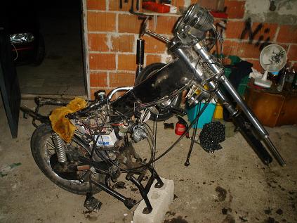

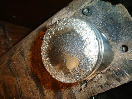

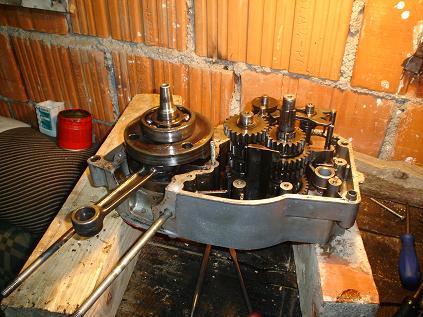

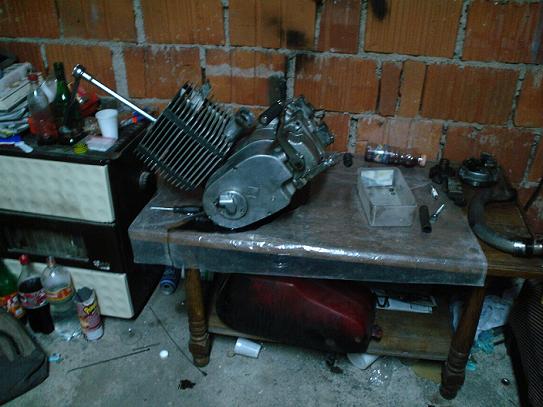

MIHA 8 Napisano Jul 21, 2008 Zainteresovan, 599 postova Lokacija: požega (HR) Prijavi odgovor kao problematičan ev da okacim koju sliku dok sam rsatavljo emzu a nasto je klip licio a nasto emzo lici bez oklopa ;D rastavljena masina donekle a evo i mene Citat Podeli ovaj odgovor sa prijateljima Link to post Share on other sites More sharing options...
