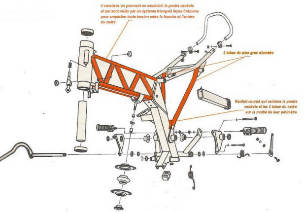

zverinjak 403 Napisano Avgust 25, 2013 Drug član, 2681 postova Lokacija: Beograd Motocikl: MZ ETZ 250, NSU SuperMax 250, Kawa GPZ500S i 1100 Prijavi odgovor kao problematičan Nadam se da ti se to nije desilo u vožnji...Vidi se da je ram ispravljan,kutija je tankozidna i svako ispravljanje bi trebalo ojačati, znaš za ovu šemu: Citat Podeli ovaj odgovor sa prijateljima Link to post Share on other sites More sharing options...
Šumi Zmajček 1306 Napisano Avgust 25, 2013 MZ Rider, 4154 postova Lokacija: Arilje - Zemun Motocikl: Piaggio liberty 125, Honda XRV 750 RD07a Prijavi odgovor kao problematičan Zverinjak, desilo mi se u voznji, srecaa!!! je da nisam pao!! Ovo su ojacanja rama sa spoljne strane? Citat Podeli ovaj odgovor sa prijateljima Link to post Share on other sites More sharing options...
zverinjak 403 Napisano Avgust 25, 2013 Drug član, 2681 postova Lokacija: Beograd Motocikl: MZ ETZ 250, NSU SuperMax 250, Kawa GPZ500S i 1100 Prijavi odgovor kao problematičan Jeftino si prošao, hvala Bogu.....Da, ojačanja su sa spoljne strane,flahovi ili kutije,ima obe varijante.Mislim da su flahovi dovoljni. Citat Podeli ovaj odgovor sa prijateljima Link to post Share on other sites More sharing options...
Šumi Zmajček 1306 Napisano Avgust 25, 2013 MZ Rider, 4154 postova Lokacija: Arilje - Zemun Motocikl: Piaggio liberty 125, Honda XRV 750 RD07a Prijavi odgovor kao problematičan flahovi? Citat Podeli ovaj odgovor sa prijateljima Link to post Share on other sites More sharing options...
zverinjak 403 Napisano Avgust 27, 2013 Drug član, 2681 postova Lokacija: Beograd Motocikl: MZ ETZ 250, NSU SuperMax 250, Kawa GPZ500S i 1100 Prijavi odgovor kao problematičan Pa da , uzmeš 20X 2 ili 20X2.5 i napraviš konstrukciju kao za kranove ili mostove.Nemoj ih variti celom duzinom za ram već sa razmacima. Šta je ovo, zatišje, niko ne iznosi impresije na kraju leta. Da li je to zbog početka školske godine? Citat Podeli ovaj odgovor sa prijateljima Link to post Share on other sites More sharing options...
