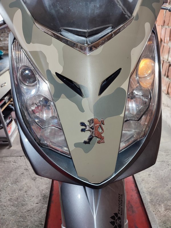

Као што сам споменуо у другој теми ево пар слика мог Пекија :)
За сад га возикам мало по паркингу и по околним уличицама чекајући да ме позову да полажем тестове. Не усуђујем се да га возим даље и ризикујем да ме ухвате и попијем забрану.
У међувремену чека га генерални претрес код Дарета, таман ће ваљда доћи на ред док положим ;)
Кад је криза средњих година чекала до сад нек сачека још мало :D
П.С. данас је добио гратис прање јер је неко фрљнуо јогурт кроз прозор и успео да исполива цео мотор. Неки људи ми никад неће бити јасни.

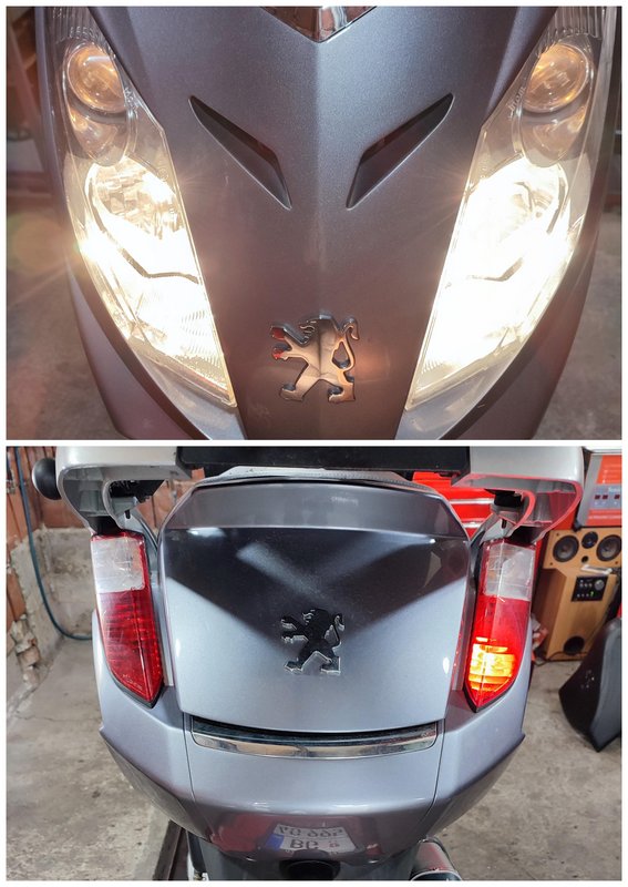

Znam da ima mnogo boljih rešenja, ali za male pare i relativno skromno znanje i ovo je ok.
Led sa Alija, nakačeni na retrovizore.
Da ja vidim bolje ne vidim, al nije ni bitno bitnije je da mene uoče... :takoje:

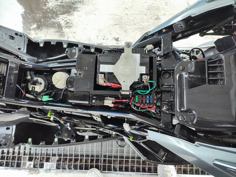

Владо јел можеш да сликаш како је код тебе монтиран амортизер седишта? Код мене га нема а нешто и не видим да је био или да постоји нека припрема за то.
  • Svrati ponekad, 158 postova
Sutra očekujem nove amortizere, pa ću videti kako će se to sve uklopiti.
Malo im je pojačana snaga za nekih 5kg, pošto sad na zadnjem delu sedišta imam i onu torbu iz Lidla.
Videćemo kako će sve to raditi, ali da znači taj amortizer, znači.
Kad dog uzimam nešto ispod sedišta ili stavljam, nemam jednu ruku...

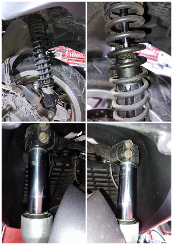

Stigli konačno amortizeri.
Dva komada 4000 plus dostava.
Samo malo da otopli pa da se stave.
Pojačani su za 5 kg, pošto imam i torbu na sedištu, a i da ipak lakše dižu sedište nego originalni.
  • Sviđa mi se 1
Montiran i amortizeri i rad odlično.
Samo je razlika što su ovi pravljeni malo deblji od originalnih pa su morali biti okrenuti drugačije, ali ne menja
stvar, rade posao odlično.
Napravljeni po preporuci u firmi MIO amortizeri.

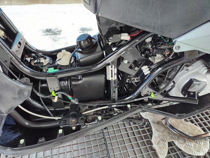

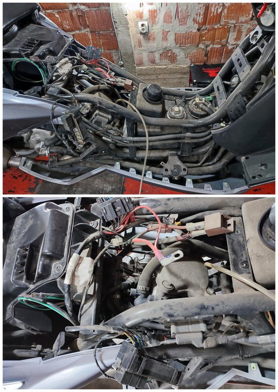

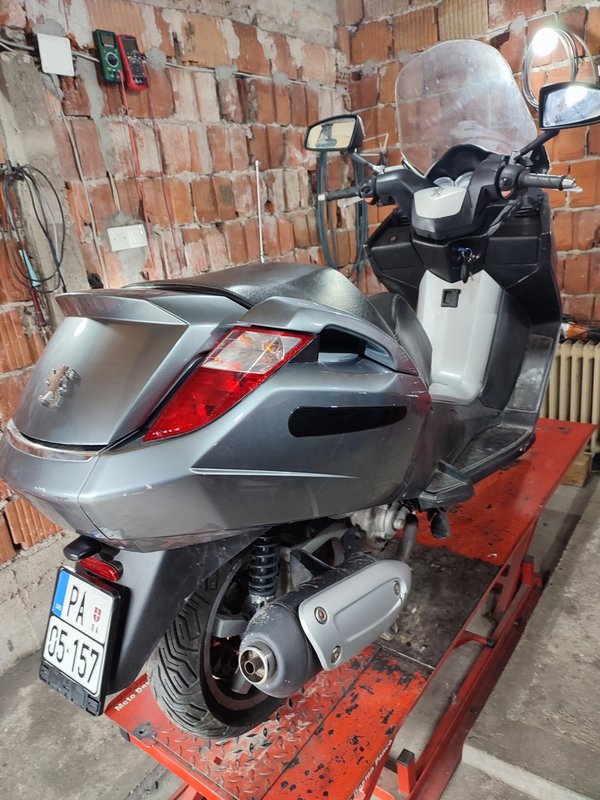

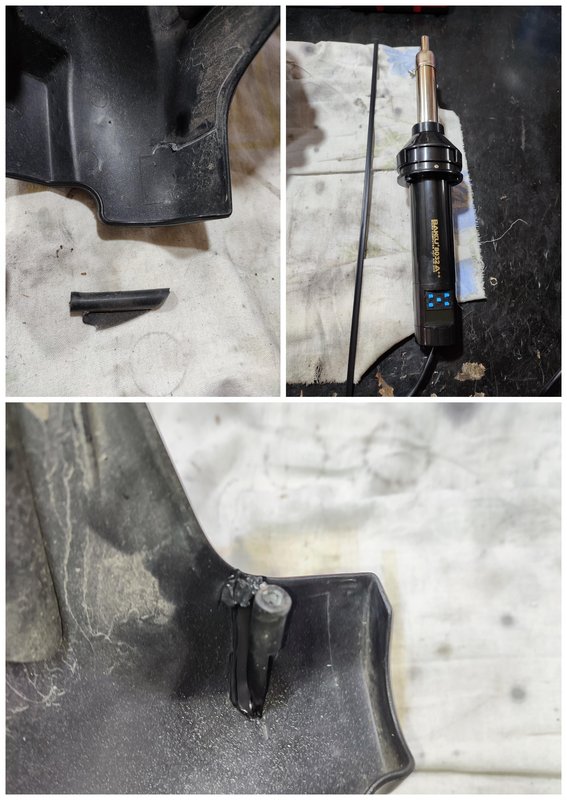

On 20. 3. 2023. at 21:29, Aleksandar011 je napisao:
Dodje vreme :aha:

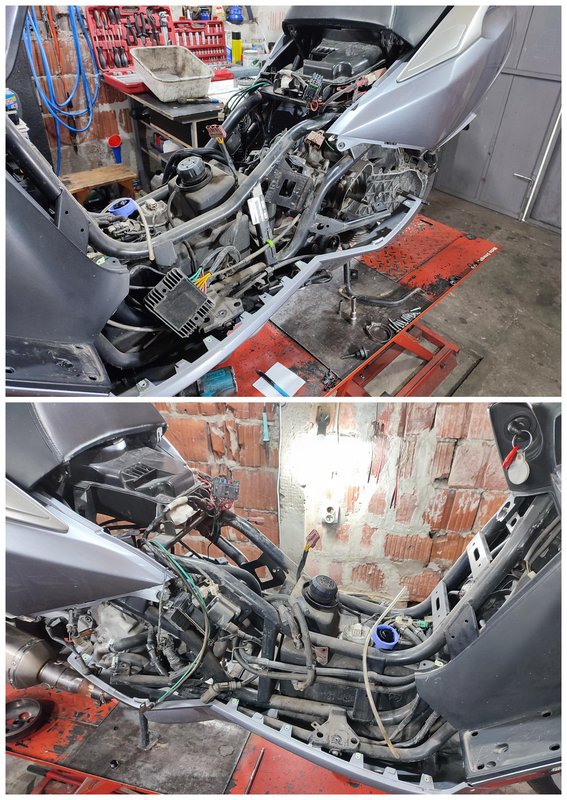

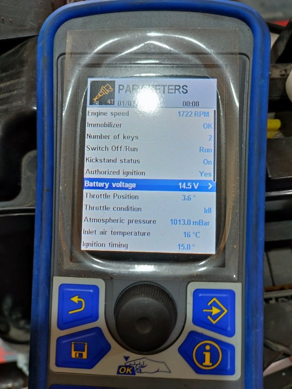

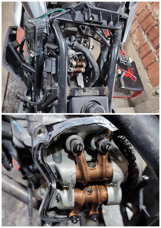

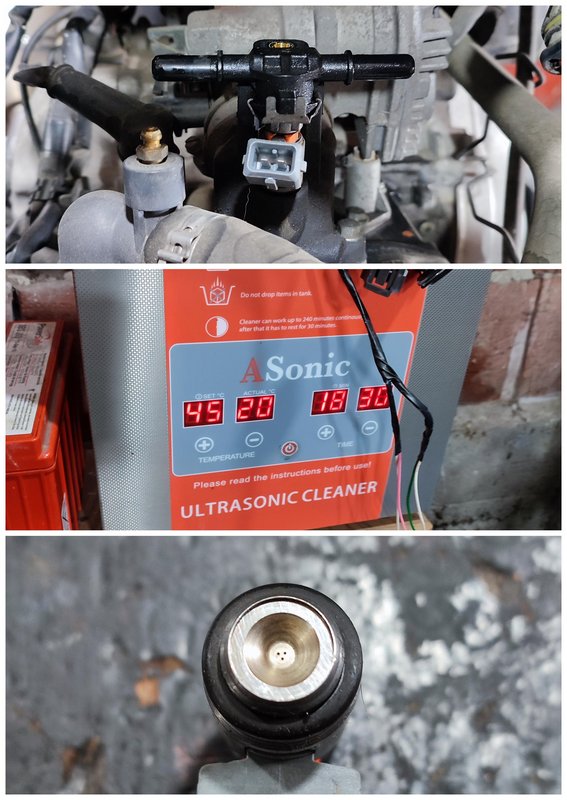

pali, radi, ide....prava km
brunda poprilično jako
kreće se od dijagnoze, instalacija ne ide bas kud bi trebalo
a i kleme kako su stegnute .... ne mi se svidja.... sredice se

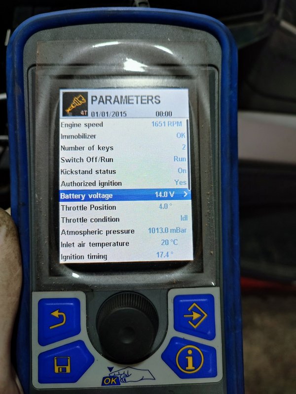

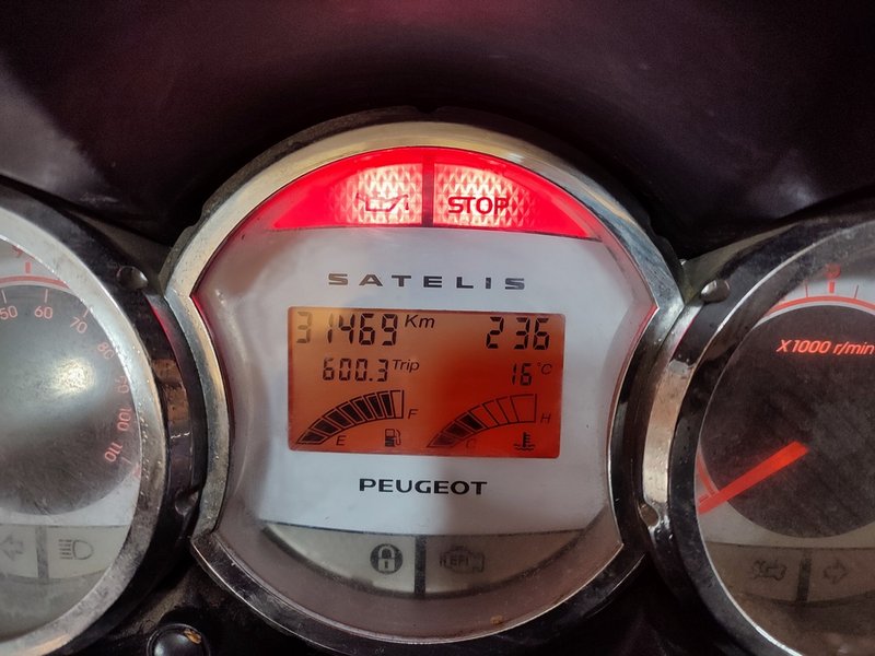

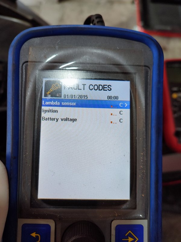

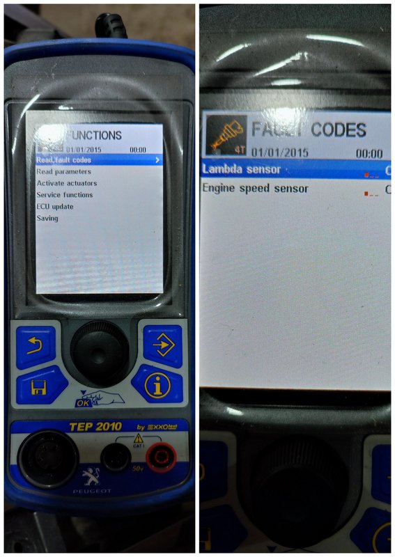

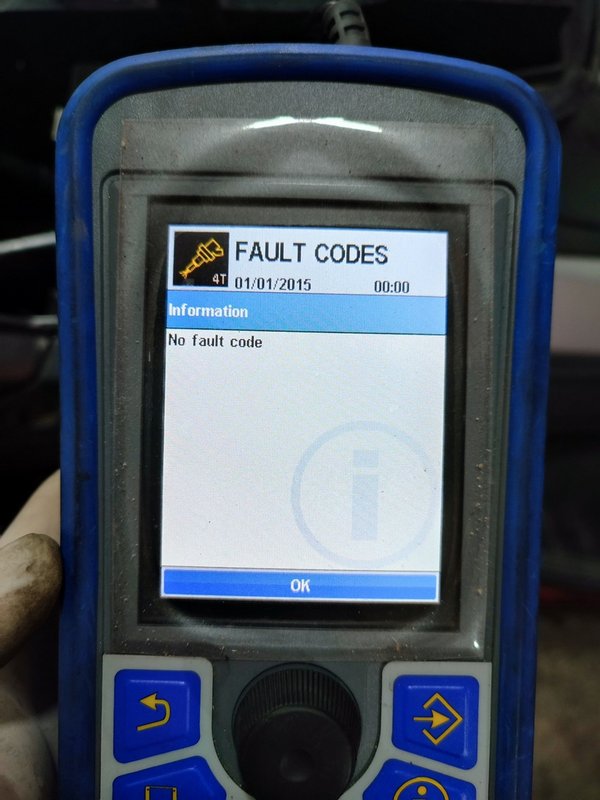

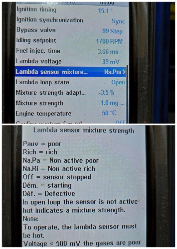

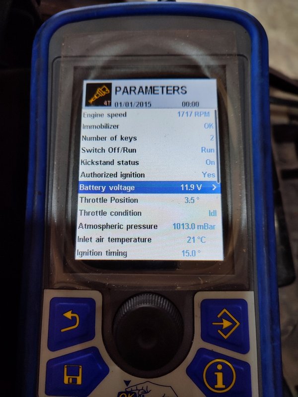

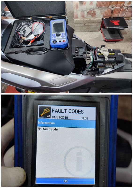

prisutna greska sonde
desava se sledece....

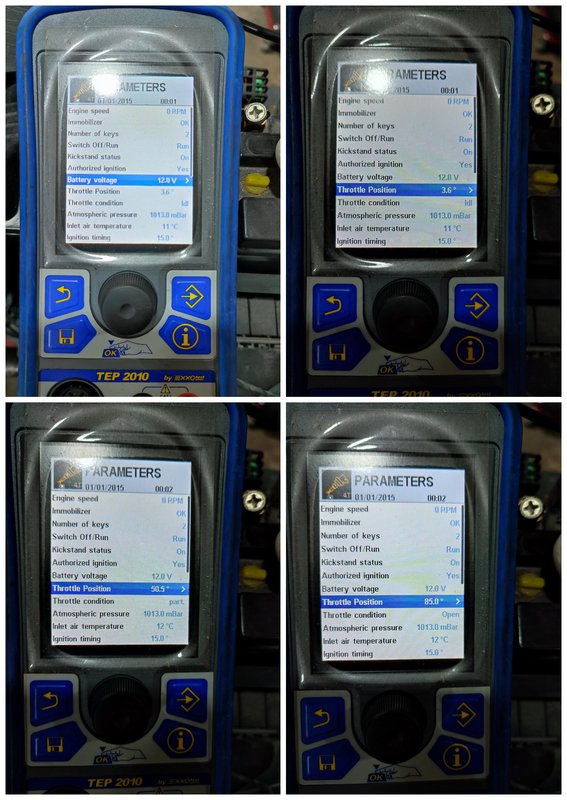

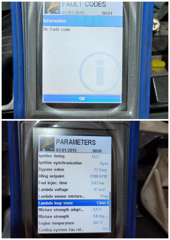

Ovakav slucaj do sad nisam imao, parametri pokazuju da l. sonda ne radi kako treba.
Da skratim pricu, kad je bajk hladan l. sonda prvih 60-120sec. nije u funkciji.
Tada u parametrima petlja je otvorena (lambda loop state Open) ili ti Ecu ne dobija nikakva ocitavanja sa sonde.
Nakon 1-2min. sonda pocne raditi, menjaju se parametri i tad otvorena petlja prelazi u zatvorenu.
Medjutim to s eu ovom slucaju ne desava ni posle 5min nit posle drzanja gasa kako bi se zagrejala u slucaju da grejac otkaze.
ecu radi po zadatim parametrima, slicno kao da je karburatorac
tek nakon brisanja greski iz ecu-a procelo je raditi kako treba
kao da je ecu zabo i ostao u "save" rezimu da radi
ostali parametri su OK

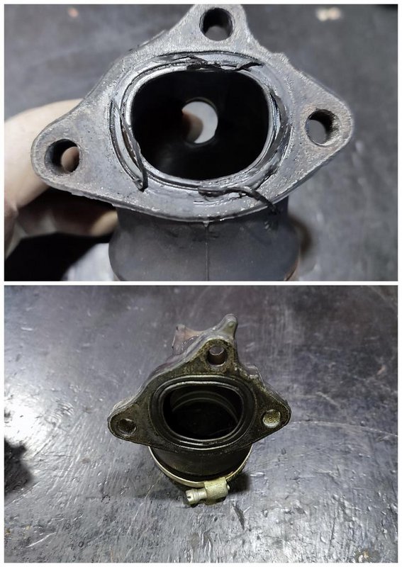

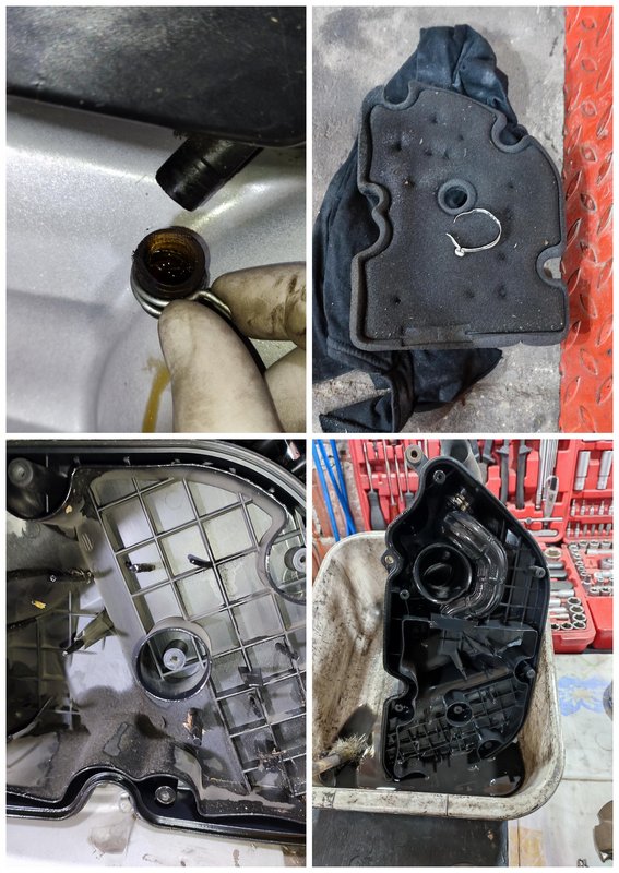

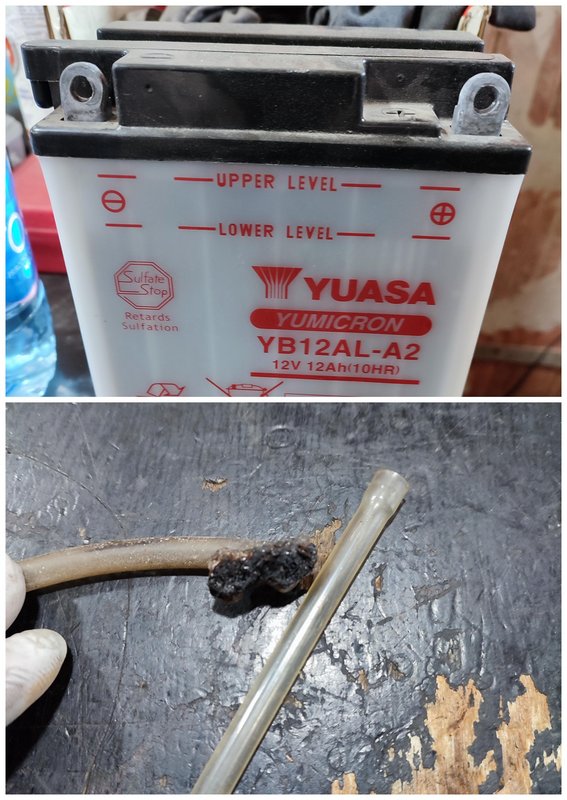

aku ide na punjenje, paziti kud se provlaci crevo oduska
dohvati li izduvnu granu bude ovako, posle aku nabrekne
svecka ostaje

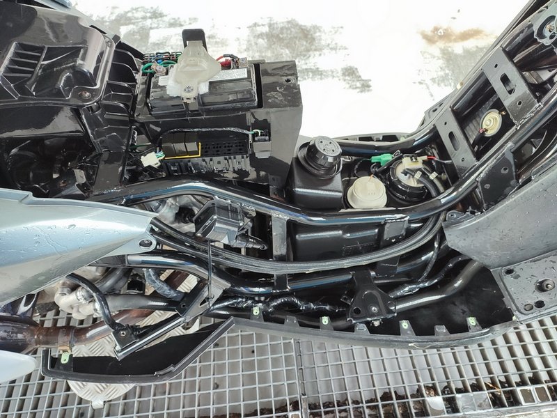

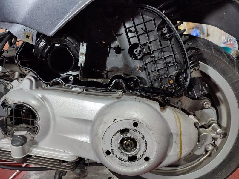

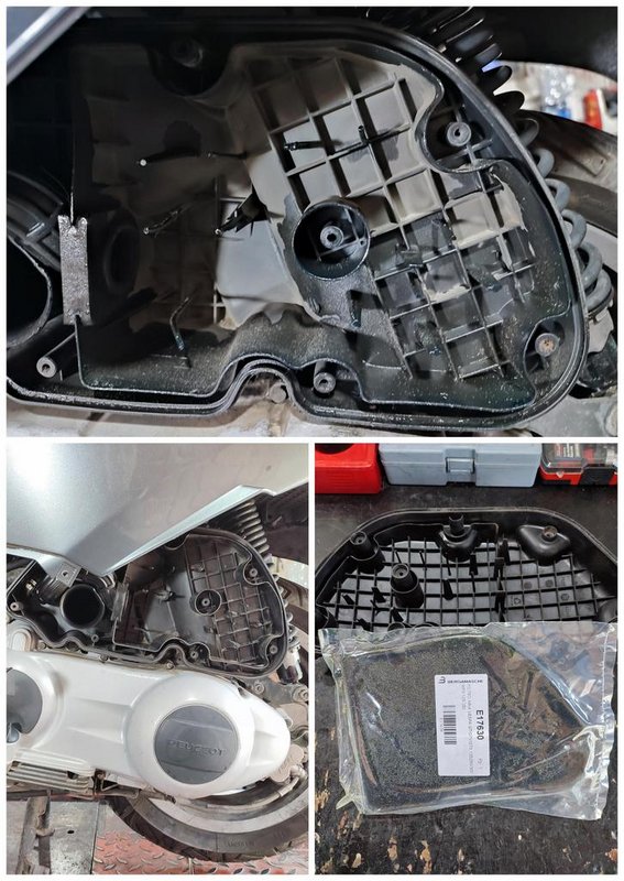

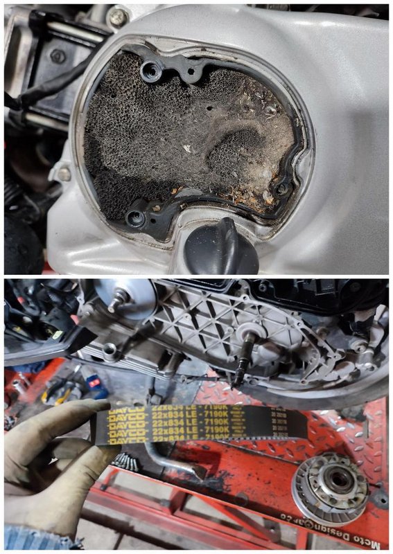

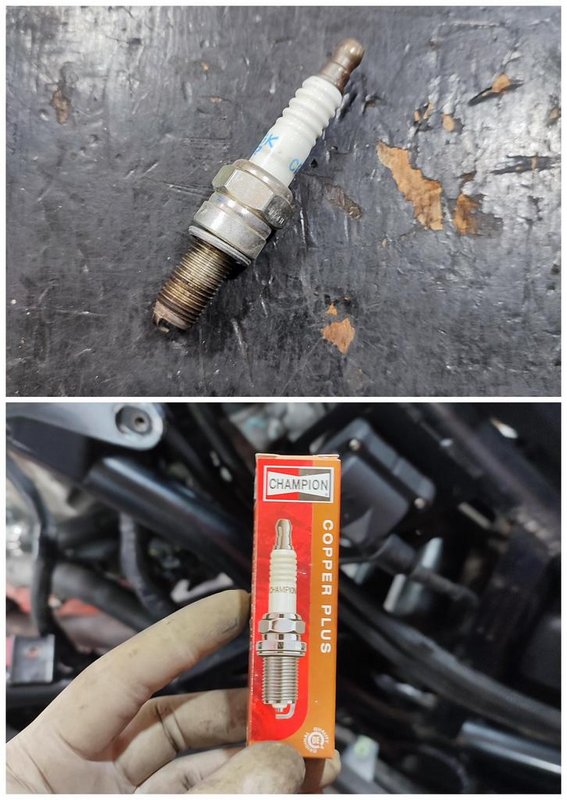

ciscenje
ciscenje

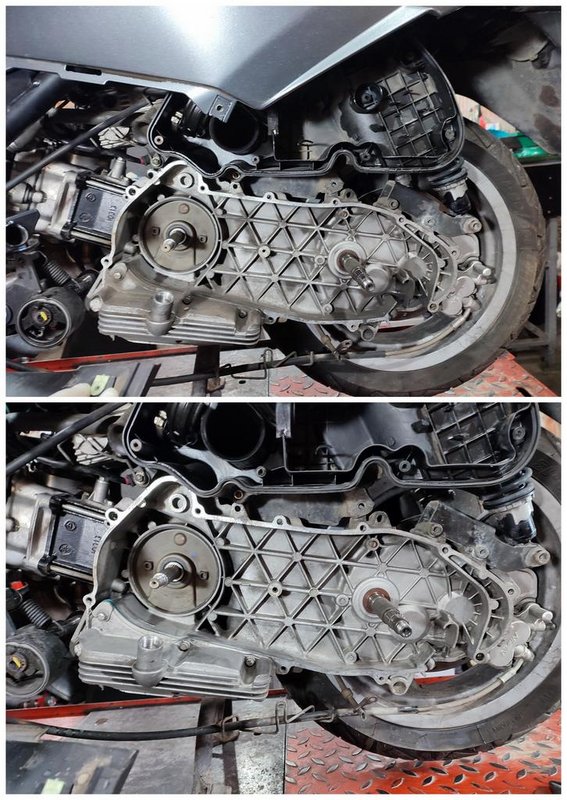

rasklapanje
ciscenje
takodjer isto

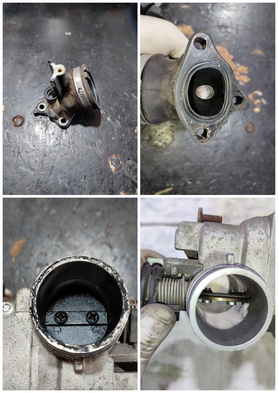

stelanje

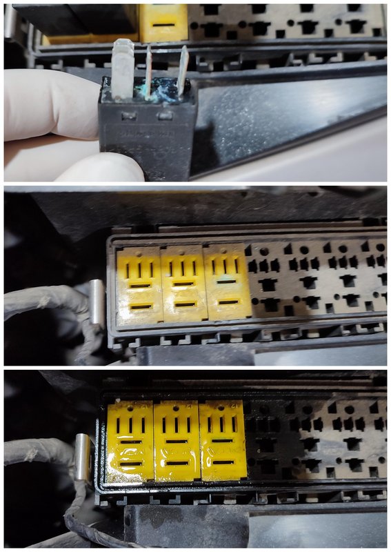

ciscenje (napajanje reglera)
dalje provere
pranje kucista
zamena

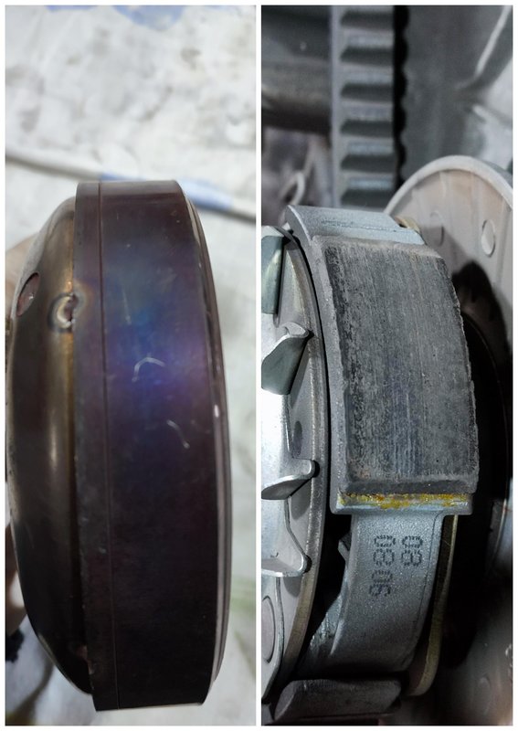

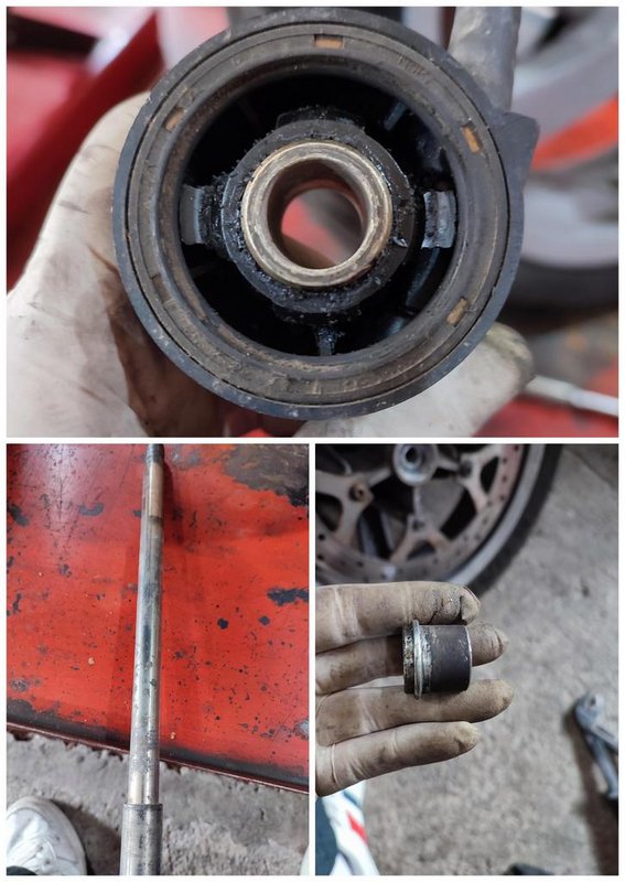

zvono je bas deformisano
dobro uplavljeno, zamena + jos par delova

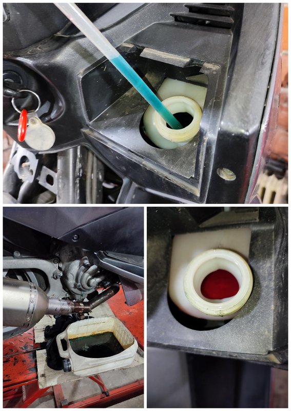

antifriz..... zamena
trenutno smo u takvoj mogucnoSti
prvo se pakuje pok. ventila, usis, dizna.... potom prenos
zatim zice razne, dzeci, baterija i ostalo
paljenje, provere, ventilator se ceka

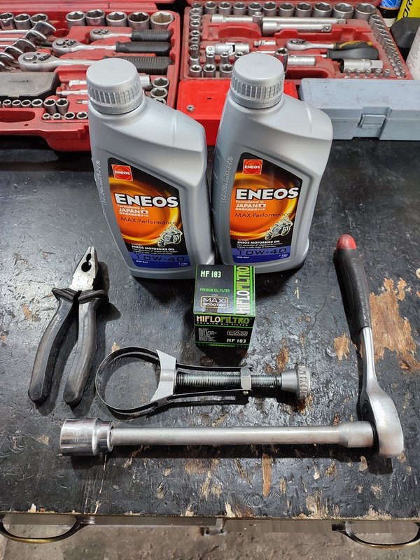

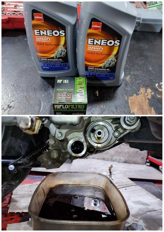

sve Ok, gasi menjaj ulje motor i reduktor
prednji ce se reparirati, zadnji odradili svoje... morace zamena
plocice dobre, tecnost taman za zamenu

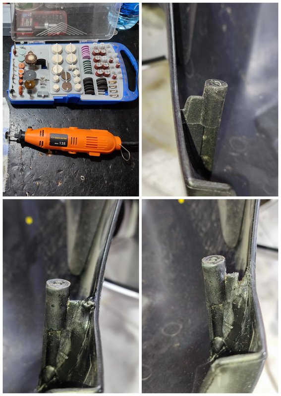

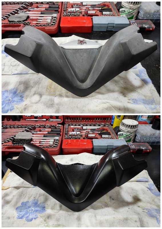

maska kormana bleda, jedna uska di se srafi pukla... zavariti
obraditi

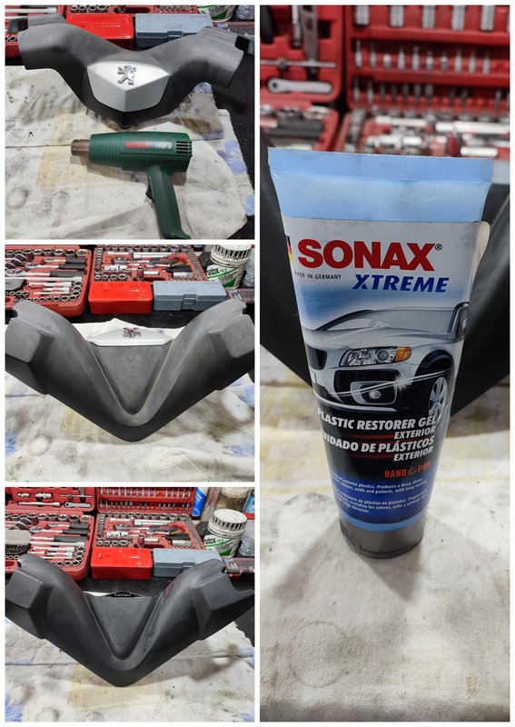

prepiciti fenom vise puta pa pasta
koraci

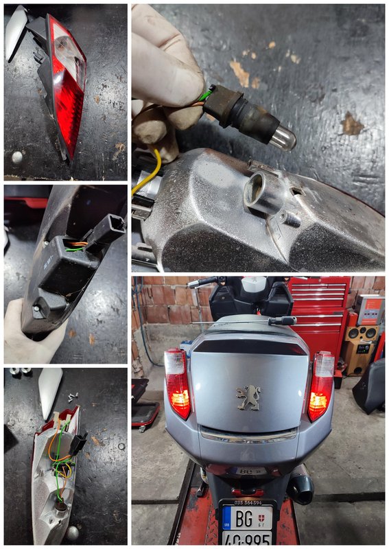

zadnja signalizacija ne saradjuje

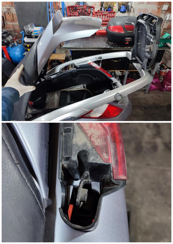

ceo nosac i kufer mora dole da bi se prislo srafu
izbacujem, vracam na fabriku

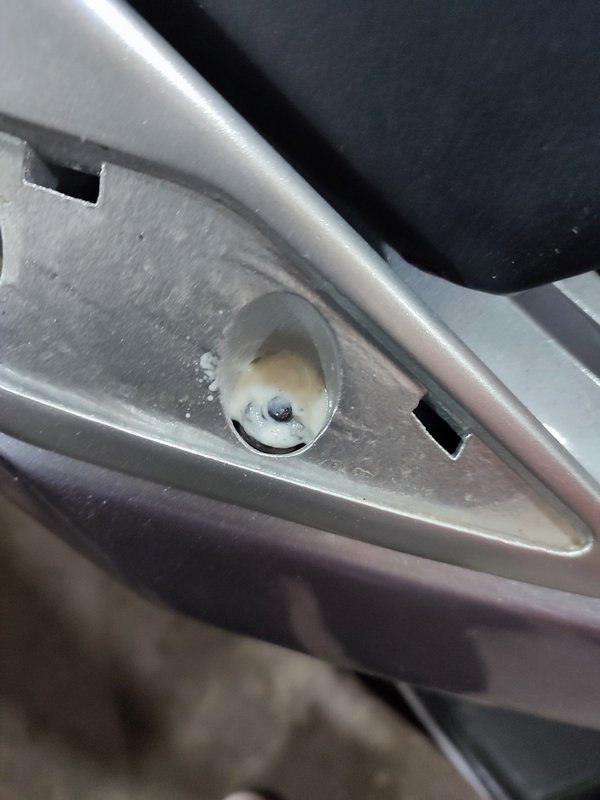

rasklapanje, crkla sijalicka
kad se vrati nosac kufera, namackati matice ispod plsticnog poklopca
voda + duze stajanje moze posle dovesti do muke za odvijanje
jos malo i moze proba
sve fercera kako treba .... cunak me ubi u mozak
jos jedared provere u krug.... sve Ok
stari delovi u gepeci iiii tooo bi bilo toooj :)

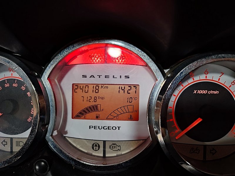

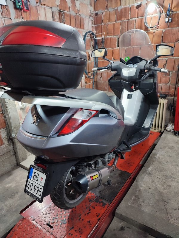

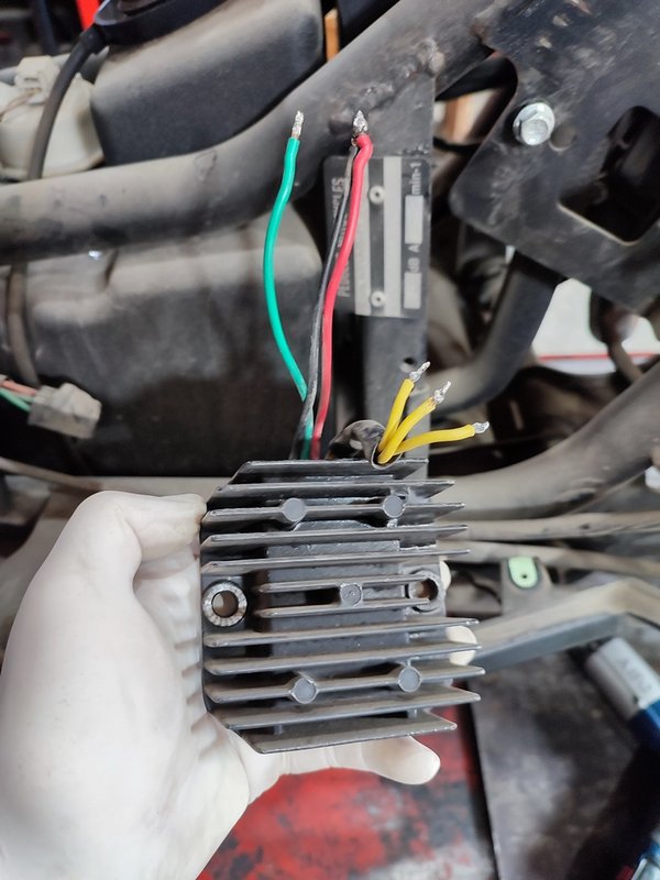

Bokijev dodje na red

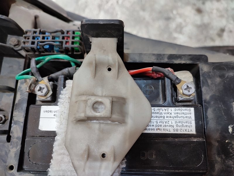

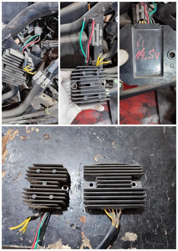

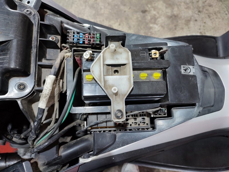

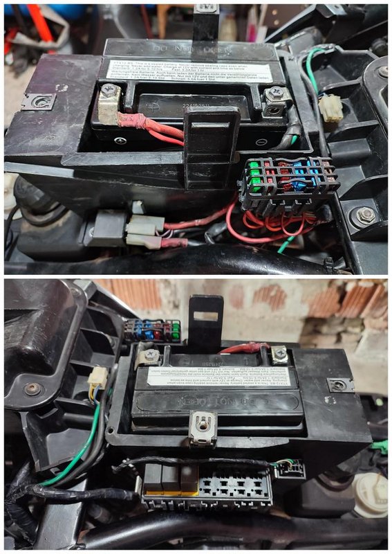

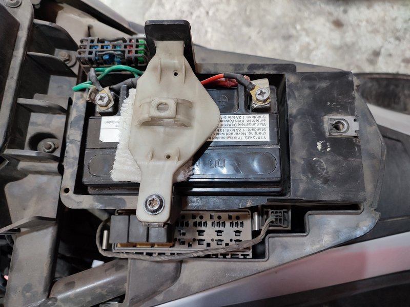

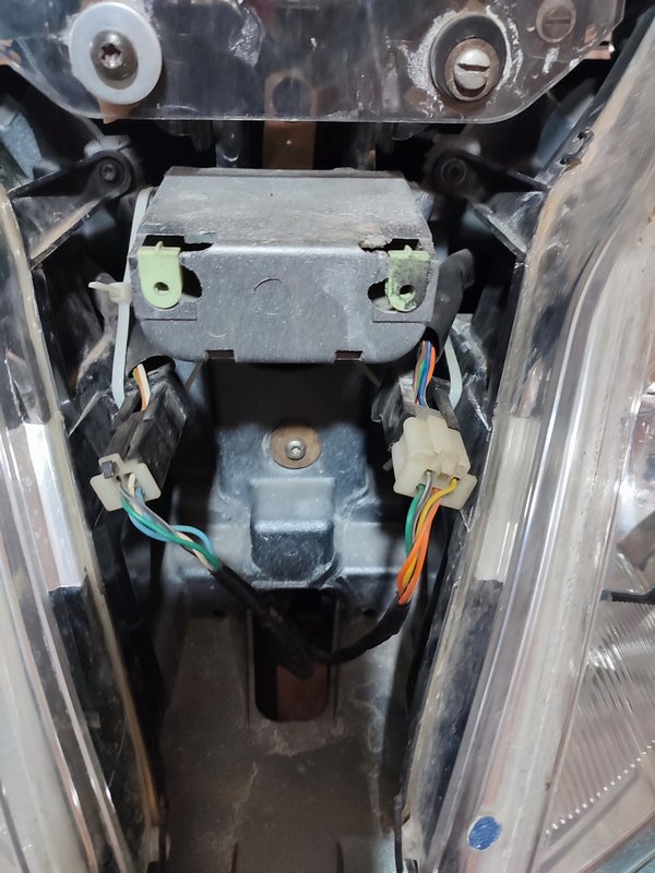

Bokijev Satelis ima problem sa naponom, pali lampicu akumulatora na inst. tabli sto znaci da nesto sa naponom (V) nije uredu.
Kod Pezole moze je paliti iz dva razloga.
1. Kada je nizak napon u instalaciji, nedovoljno ili totalno bez punjenja.
2. Kada je previsok napon (prepunjavanje od strane reglera)
kod Bokija je ovaj prvi slucaj
satelidza nema punjenje, ali zato ima sledece.....

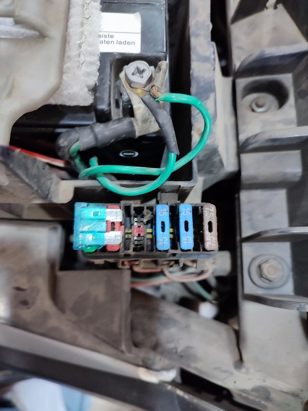

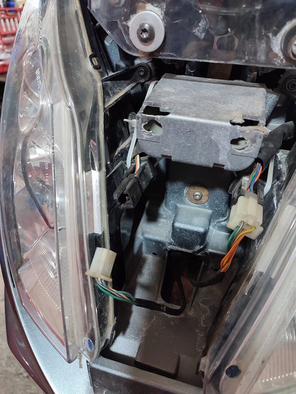

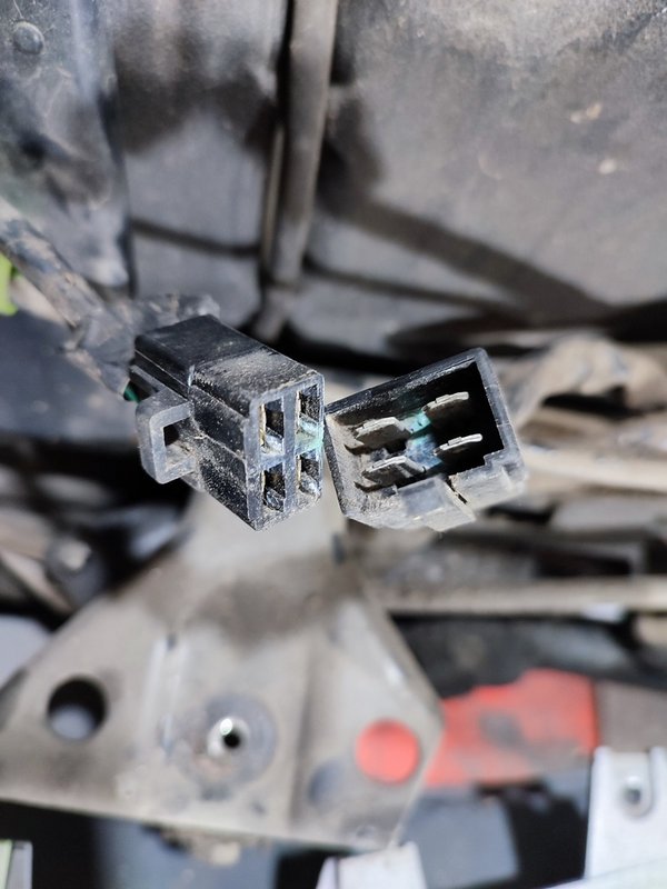

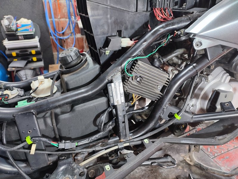

nakalemljene zice, znaci da je instalacija veslana

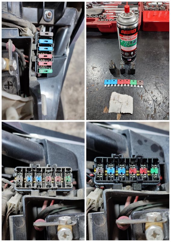

15A ako bas mora, inace ide 10A (oznaceno je bojom)
osiguraci idu 3, 5, 7.5, 10, 15, 20, 25, 30, 40A i svaki ima svoju boju
desna strana....nesto je cackano
na levoj budzen je regler od nekog kineza rekao bi

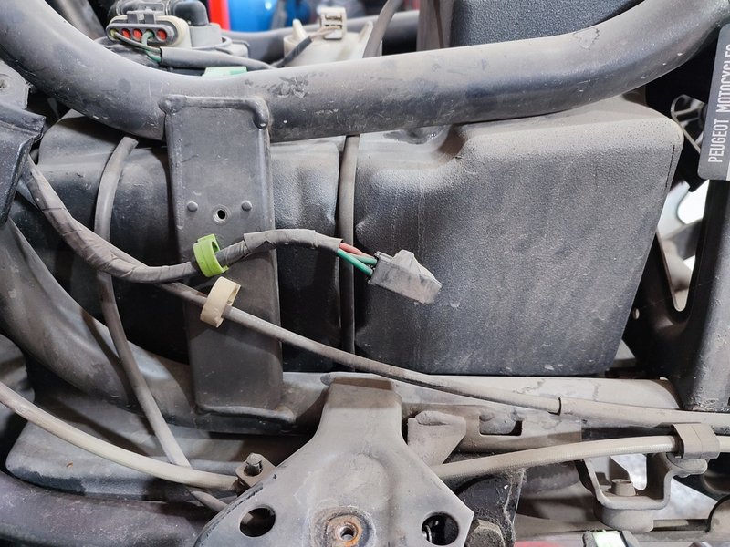

oem napajanje je preskoceno
kad otkaze punjenje stati, ugasiti i skinuti Y masku, raskaciti dzek od fara ob. svetla
drugi far ostaviti za slucaj da zatreba bar neko svetlo a to je dugo u ovom slucaju
Boki je bez punjenja iz PA dovezao motor do mene
ide na pranje
akumulator na punjenje, skok po drugi regler
vracam sve na fabriku, provera punjenja bez potrosaca (ob. svetla)
napred dobija zabice plasticne, nazad dzek i moze se zatvoriti s'masku
sad smo dobri, moze se ici dalje

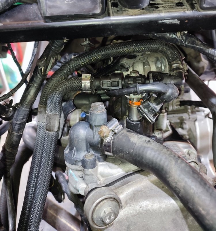

antifriz nece se za sad dirati jer je kuciste termostata .... budjeno
Dayco nikako, hoce da pukne dosta pre vremena
siznem kad zateknem diht masu
ni jedan nosac (instalacije, sajle, dovoda goriva) nije vracen
ide na ciscenje
opet diht masa

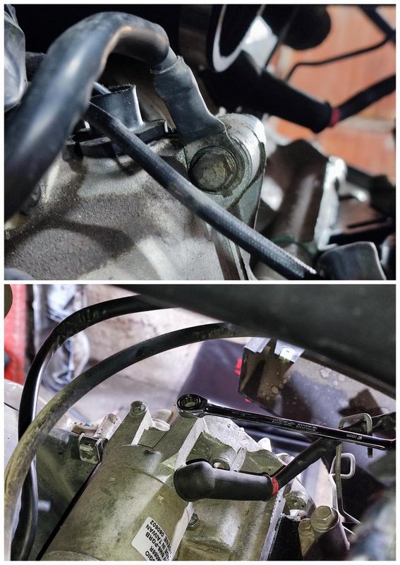

masa ide pod sraf anlasera..... ne na sraf desne dekle
pakovanje
vracanje

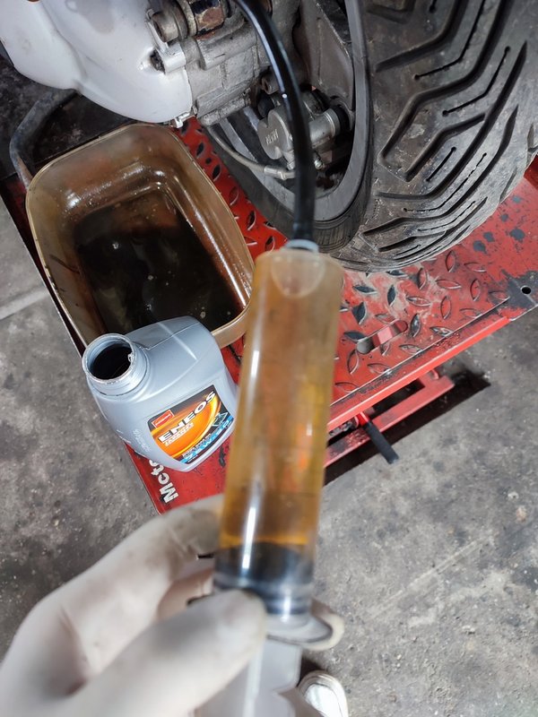

ajd sto je lose.... motorno ne biva staviti u diferencijal
vec menjacko

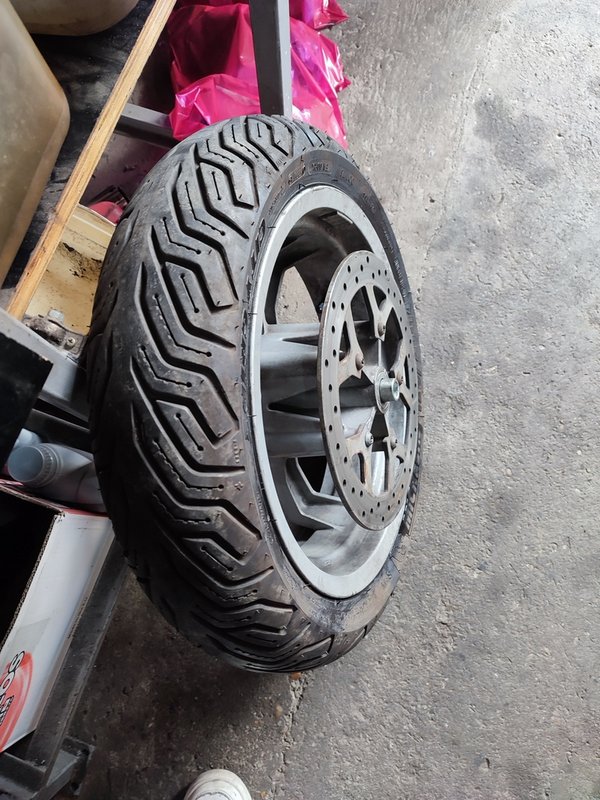

zadnju dopumpati, prednjoj obrnuti smer jer nije dobar
proba krug, dva tri ... sve je Ok
moze motorno
sad se mogu baviti prednjim krajem

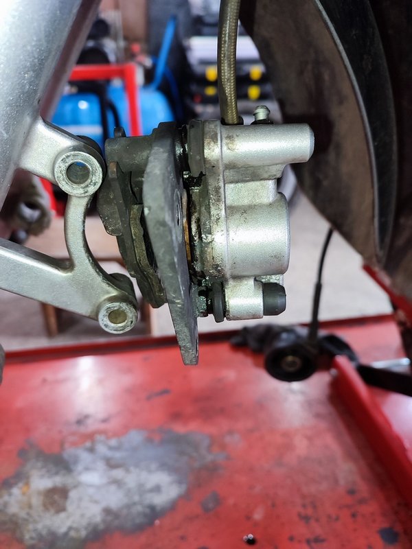

Tokom probe primetih da korman stoji krivo, leva rucka vislja je od desne, blago korman stoji u stranu dok bajk ide pravo. Kad se korman pusti drzi pravac, viljuska je par mm pobegla nazad, amorti suvi.
napred je pretrpeo udarac
klizaci pred ribanje, klipovi nisu dobro
da sabije plocice i trebace jedan dobar remont koc. sistema
ocistiti, srediti, podmazati
lezajevi dobri
smer okrenut kako treba biti
moze se gore preci gde dobi jedan info....

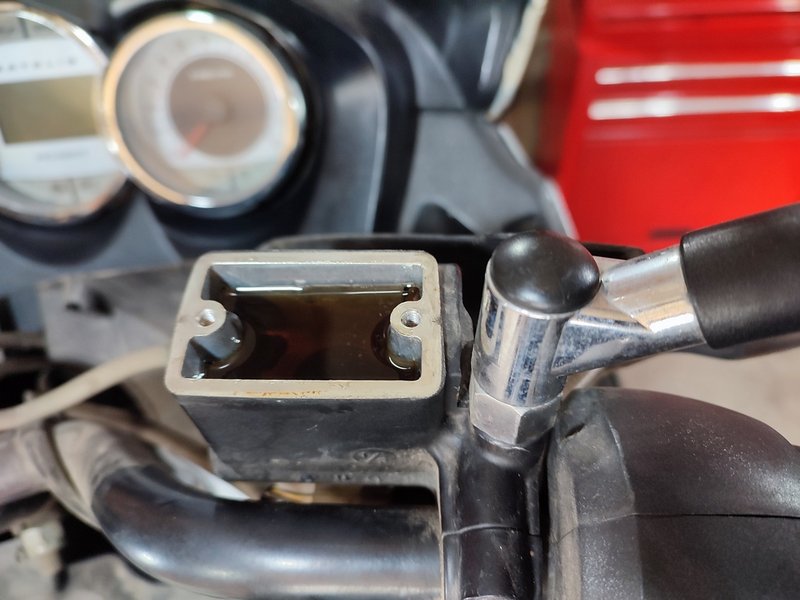

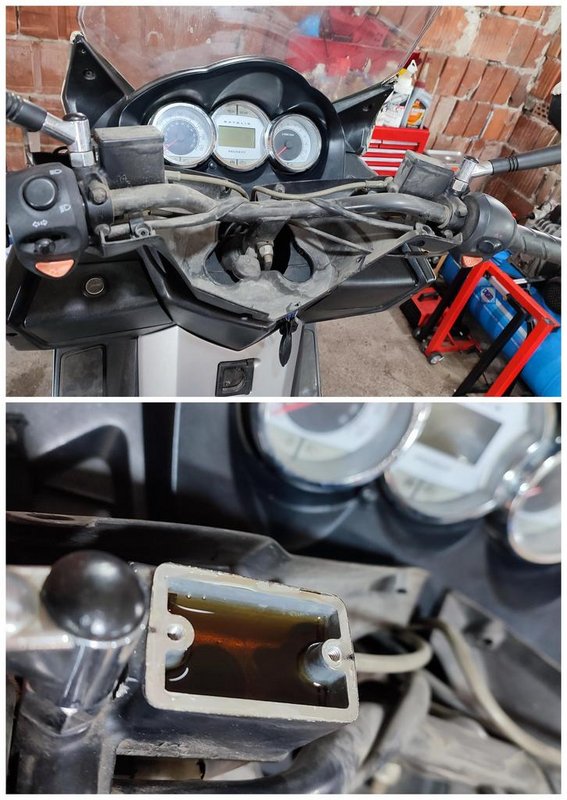

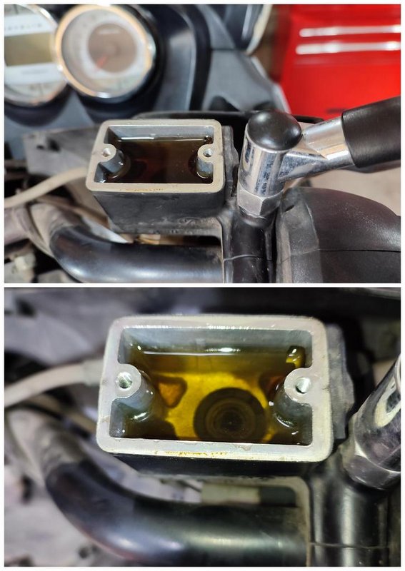

Boki se pozalio da mu prednja kocnica secka, krcka, glavi pri kocenju, cudan osecaj. Odvezao je majstoru gde mu je isti ustanovio problem u gumicama cilindra koje je zamenio i sredio.....
stanje zateceno
znaci da nije pipnuto.... tj jeste
poluga je samo isprskana mascu za lanac bez da se skine, sredi, ocisti....
kad vam neko nesto radi.... uvek trazite stare delove
Za sada toliko.
Vidis Vlado (a i ostali) kako izgleda kad se vesla bajk kako ne treba .... instalacija, regler, usis, termo grupa, kocnice, guma, cvt.
Bolje nista ne dirati nego bilo sta budziti, obraz pojedini daju za saku para!
