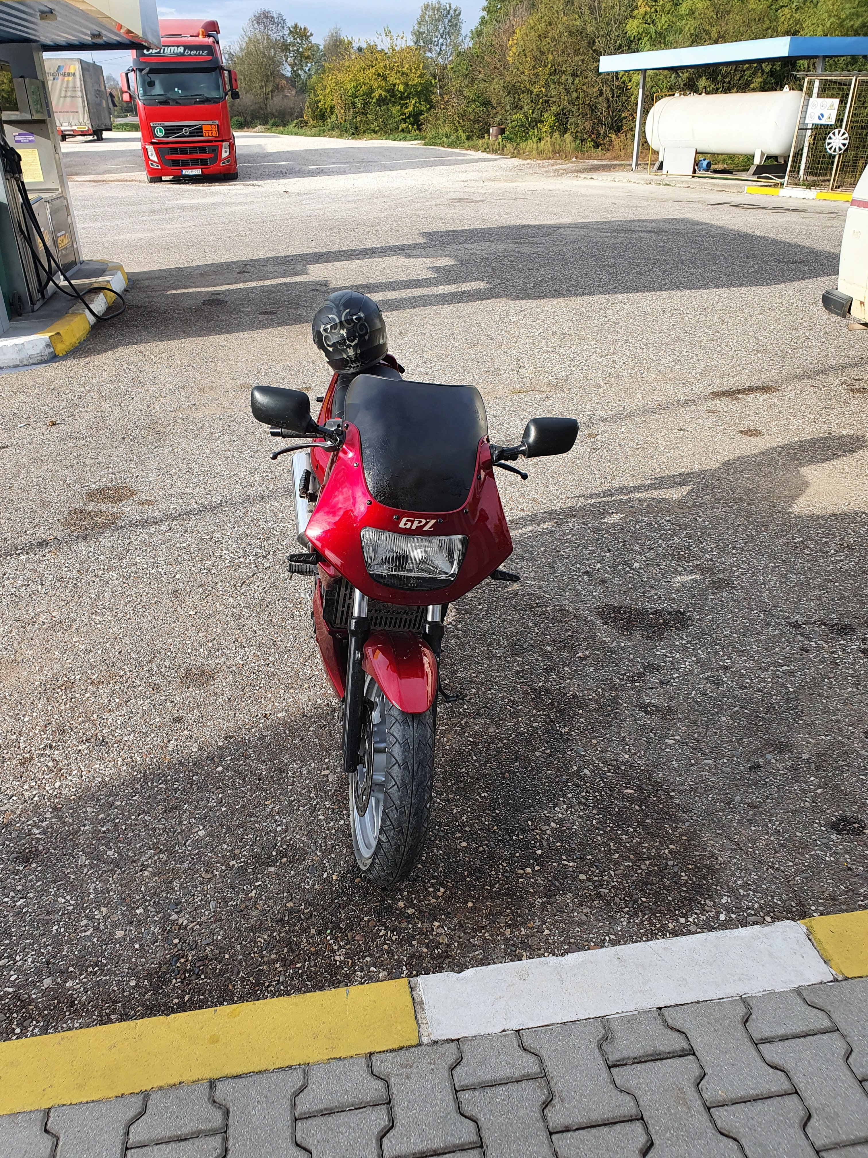

Zoxtriceps 4 Napisano Octobar 22, 2022 U prolazu, 21 postova Prijavi odgovor kao problematičan Evo koja slika motora,ma neću ništa raditi ,odvesti ću majstoru na početku sezone neka provjeri, jer ima tu 3 lanca možda i nije od bregaste,danas sam ga vozao dobro se zagrijao i nije ništa zvezkalo.lp 1 Citat Podeli ovaj odgovor sa prijateljima Link to post Share on other sites More sharing options...
