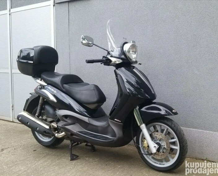

Vuleta 949 Napisano Octobar 1, 2025 Drug član, 902 postova Lokacija: Obrenovac Motocikl: FZS 600 Fazer Prijavi odgovor kao problematičan Da nije neko naš prodavac možda? Piaggio Beverly 500 i.e WWW.POLOVNIAUTOMOBILI.COM Piaggio Beverly 500 i.e, 2005. godište, Scooter, vozilo prešlo 21276 km, Novi Sad. Cena 2.150 € - Motori - Polovni... Citat Podeli ovaj odgovor sa prijateljima Link to post Share on other sites More sharing options...
DaliborBP 1307 Napisano Octobar 1, 2025 (promenjeno) BJB Maxi scooter club, 1712 postova Lokacija: Backa Palanka SRB / Ludwigsburg DE Motocikl: Sanja o NT1100 :) Prijavi odgovor kao problematičan Ovo nije privatna prodaja ,nego plac... rekao bi. Na toj lokaciji imas par auto placeva. 20 godina 20 000km... Tesko,jako tesko ali ne i nemoguce. Promenio Octobar 1, 2025 član DaliborBP Citat Podeli ovaj odgovor sa prijateljima Link to post Share on other sites More sharing options...
