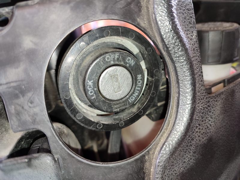

Beverly Budva 0 Napisano Februar 5, 2024 U prolazu, 9 postova Lokacija: Budva Motocikl: Beverly 300s Prijavi odgovor kao problematičan @Majesty 250DXmozes li mi reci za taj tps senzor kako da provjerim o čemu se radi da li je u redu i ostalo.. hvala Vam na brzim odgovorima ekipa Citat Podeli ovaj odgovor sa prijateljima Link to post Share on other sites More sharing options...
muljaz 2743 Napisano Februar 5, 2024 Skuteras, 3838 postova Lokacija: Ivanjica Motocikl: T-Max 500 Prijavi odgovor kao problematičan Izvadis prekidac, prespojis zice i probas. To je bar prosto. Proveris i prekidac kocnice i prekidac copave. Kill switch. Posle ides dalje Citat Podeli ovaj odgovor sa prijateljima Link to post Share on other sites More sharing options...
Beverly Budva 0 Napisano Februar 5, 2024 U prolazu, 9 postova Lokacija: Budva Motocikl: Beverly 300s Prijavi odgovor kao problematičan pre 6 minuta, muljaz je napisao: Izvadis prekidac, prespojis zice i probas. To je bar prosto. Proveris i prekidac kocnice i prekidac copave. Kill switch. Posle ides dalje Probao izvadio prekidač prespojim pali svaki put na džek, nakon pola sata pokušao opet neće na prespajanje.. kao da negdje gubi kontakt ili nešto.. na kraju namontirao sve 10 puta zaredom normalno pali iz prve, posle toga 20 puta pritiskam dugme ne reaguje Citat Podeli ovaj odgovor sa prijateljima Link to post Share on other sites More sharing options...
Majesty 250DX 153 Napisano Februar 5, 2024 Moto servis, 594 postova Lokacija: Beograd Motocikl: Yamaha Majesty 250DX, Burgman 650 EXE Prijavi odgovor kao problematičan Moguce da ti je pukla instalacija kod volana. DRZIS TASTER non stop i okreces volan levo desno polako dok je na kontaktu, sa pritisnutom kocnicom i aktiviranim stop svetlom, podignutom copavom. Ne smes davati gas pri verglanju Citat Podeli ovaj odgovor sa prijateljima Link to post Share on other sites More sharing options...
Beverly Budva 0 Napisano Februar 5, 2024 U prolazu, 9 postova Lokacija: Budva Motocikl: Beverly 300s Prijavi odgovor kao problematičan Razumio sam, pokušaću čim dodjem sa posla, naručio sam prekidač za paljenje 15€ je ali moram čekati nedelju dana dok stigne ne smijem se nigdje zaputiti ispred kuće na prvu reaguje i upali odmah ali da li će ga posle opet ocitati i upaliti to je pitanje Citat Podeli ovaj odgovor sa prijateljima Link to post Share on other sites More sharing options...

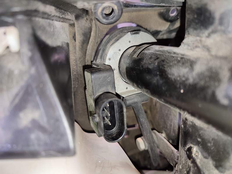

Satelis 17643 Napisano Februar 5, 2024 Integrisan, 9746 postova Lokacija: Beograd - M.M.Lug Motocikl: Peugeot Satelis250 ...... Honda NC750XD Prijavi odgovor kao problematičan Mislim da je antena u problemu, skoro da sam siguran da tu cuci zec Imao sam takvu situaciju sa 300-kom, pali kad ona hoce, kad nece nema verglanja mrtva totalno. Zameni antenu i javi rezultat. 1 Citat Podeli ovaj odgovor sa prijateljima Link to post Share on other sites More sharing options...
Majesty 250DX 153 Napisano Februar 5, 2024 Moto servis, 594 postova Lokacija: Beograd Motocikl: Yamaha Majesty 250DX, Burgman 650 EXE Prijavi odgovor kao problematičan 16 minutes ago, Satelis said: Mislim da je antena u problemu, skoro da sam siguran da tu cuci zec Imao sam takvu situaciju sa 300-kom, pali kad ona hoce, kad nece nema verglanja mrtva totalno. Zameni antenu i javi rezultat. Paaa zar onda ne sija Immo diodica ? Sem ako mu nije i ona u problemu... Citat Podeli ovaj odgovor sa prijateljima Link to post Share on other sites More sharing options...
Beverly Budva 0 Napisano Februar 5, 2024 U prolazu, 9 postova Lokacija: Budva Motocikl: Beverly 300s Prijavi odgovor kao problematičan Pre 2 sati, Satelis je napisao: Mislim da je antena u problemu, skoro da sam siguran da tu cuci zec Imao sam takvu situaciju sa 300-kom, pali kad ona hoce, kad nece nema verglanja mrtva totalno. Zameni antenu i javi rezultat. Mislite da je problem bas u bravi ili u ovom džeku ? Hvala Vam na odgovorima puno nešto će valjda pomoći Citat Podeli ovaj odgovor sa prijateljima Link to post Share on other sites More sharing options...
Majesty 250DX 153 Napisano Februar 5, 2024 Moto servis, 594 postova Lokacija: Beograd Motocikl: Yamaha Majesty 250DX, Burgman 650 EXE Prijavi odgovor kao problematičan 12 minutes ago, Beverly Budva said: Mislite da je problem bas u bravi ili u ovom džeku ? Hvala Vam na odgovorima puno nešto će valjda pomoći Isprobaj ono sto je do sada napisano da probas pa javi. Citat Podeli ovaj odgovor sa prijateljima Link to post Share on other sites More sharing options...
Satelis 17643 Napisano Februar 5, 2024 Integrisan, 9746 postova Lokacija: Beograd - M.M.Lug Motocikl: Peugeot Satelis250 ...... Honda NC750XD Prijavi odgovor kao problematičan Pre 5 sati, Majesty 250DX je napisao: Paaa zar onda ne sija Immo diodica ? Sem ako mu nije i ona u problemu... Što je najgore ne sija. Daš kontakt, odradi tabla, stisnes kočnicu, krenes da verglas i apsolutno ništa se ne dešava, mrtav totalno. Tako 2,3 x zaredom pa onda 20x normalno pali. Ostaviš ga na par minuta, krenes sa paljenjem kad ono ćorak i tako u krug. Antena ima elektroniku, nije kao kod prethodnih generacija, kad zabaguje nema paljenja. Budva....menjas samo antenu. 1 Citat Podeli ovaj odgovor sa prijateljima Link to post Share on other sites More sharing options...
Beverly Budva 0 Napisano Februar 5, 2024 U prolazu, 9 postova Lokacija: Budva Motocikl: Beverly 300s Prijavi odgovor kao problematičan Pre 4 sati, Majesty 250DX je napisao: Isprobaj ono sto je do sada napisano da probas pa javi. Isprobano sve osim antena.. ista stvar nikakvog pomaka.. kao da ništa nisam pokušavao.. ostaje mi samo da probam sa antenom.. koliko vidim kod nas su cijene oko 150€ ako je to to.. da li postoji mogućnost reparacije ovog ili samo novi dolazi u obzir ? Citat Podeli ovaj odgovor sa prijateljima Link to post Share on other sites More sharing options...
Satelis 17643 Napisano Februar 6, 2024 Integrisan, 9746 postova Lokacija: Beograd - M.M.Lug Motocikl: Peugeot Satelis250 ...... Honda NC750XD Prijavi odgovor kao problematičan Polovnu pojuri, kod nas pre 2 godine platih 30-40€ ako me sećanje dobro služi. 1 Citat Podeli ovaj odgovor sa prijateljima Link to post Share on other sites More sharing options...

Beverly Budva 0 Napisano Februar 6, 2024 U prolazu, 9 postova Lokacija: Budva Motocikl: Beverly 300s Prijavi odgovor kao problematičan Pre 11 sati, Satelis je napisao: Polovnu pojuri, kod nas pre 2 godine platih 30-40€ ako me sećanje dobro služi. Probao sa drugom antenom upali prvo 5 puta kao munja ja sav srećan odem uhvatim krug vratim se izgasio da upalim trt nece.. shvatim da kad je hladan pali kad se ugrije neće Citat Podeli ovaj odgovor sa prijateljima Link to post Share on other sites More sharing options...
