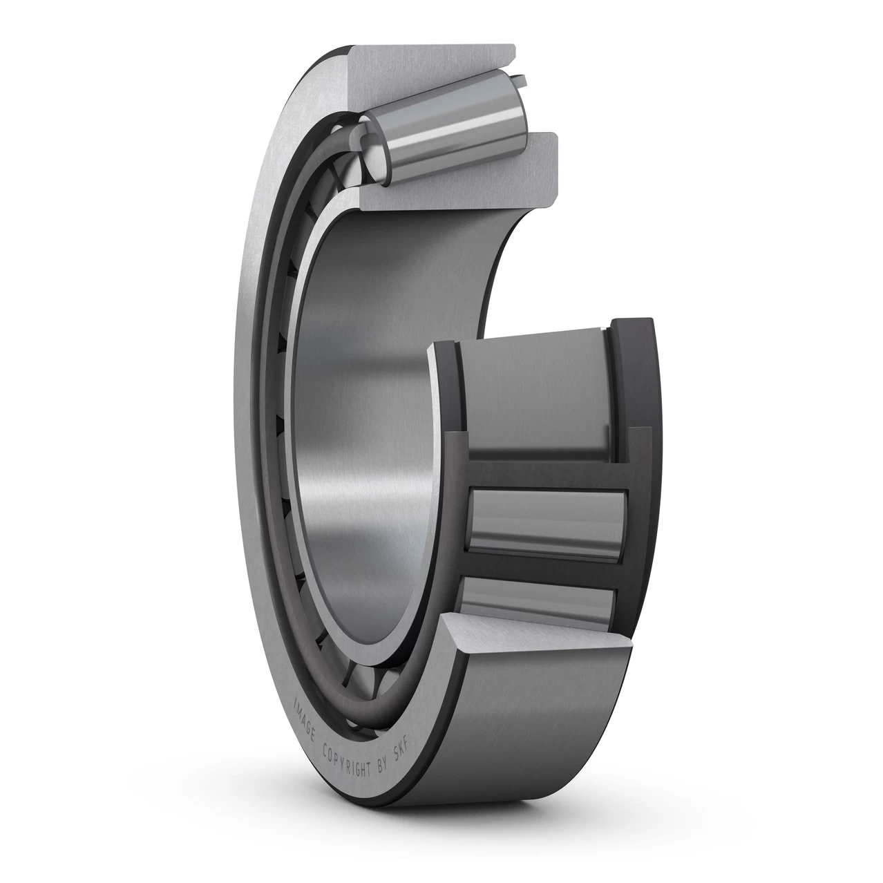

Surla85 722 Napisano Jun 9, 2022 Zainteresovan, 353 postova Lokacija: Bečej Motocikl: Aprilia ETV Prijavi odgovor kao problematičan Kolege :), Beverly 500 2007, lezajevi kormana, da li neko zna dimenzije ? Trebala bi mi informacija za sutra prepodne. Citat Podeli ovaj odgovor sa prijateljima Link to post Share on other sites More sharing options...
sasa_f1 314 Napisano Jun 9, 2022 Svrati ponekad, 366 postova Lokacija: Beograd Motocikl: QJ SVT 650x Prijavi odgovor kao problematičan WWW.SKF.COM 32006 X/Q SKF ležaj, konusno valjkasti WWW.E-LAGER.RS 32006 X/Q SKF ležaj, Radijalni konusno valjkasti ležajevi, Unutrašnja: 30 mm, Spoljašnja: 55 mm, Širinia: 18.18 mm Trebalo bi da su ta dva, ali nemoj me drzati za rec 100% Btw, sto se tice moje problematike gore, od "samo da ocistim sve i oprugice da zamenim" sam dosao do toga da mi je Bev iz dzepa izbio 160e Drugo komplet kvacilo, drugi komplet variajtor. Kais, roler i zvono su ostali moji. 2 Citat Podeli ovaj odgovor sa prijateljima Link to post Share on other sites More sharing options...
Surla85 722 Napisano Jun 10, 2022 Zainteresovan, 353 postova Lokacija: Bečej Motocikl: Aprilia ETV Prijavi odgovor kao problematičan Hvala na informaciji,ali posto nije tacna 100 posto nismo pazarili,planirali smo danas nabaviti a za vikend odraditi. Gume smo zamenili i lezajeve tockova,mada je samo prednji 1 bio los. Za sl. put ostaju lezaji kormana i sajla km sata. Ako neko zna dimenzije lezaja nek napise slobodno,i sajla da li je praviti ili kupiti novu ? Citat Podeli ovaj odgovor sa prijateljima Link to post Share on other sites More sharing options...
