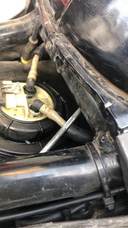

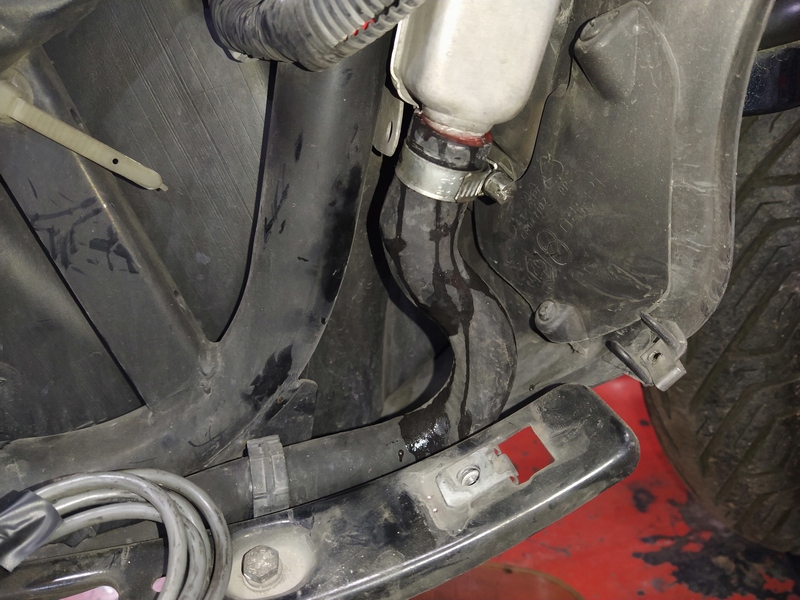

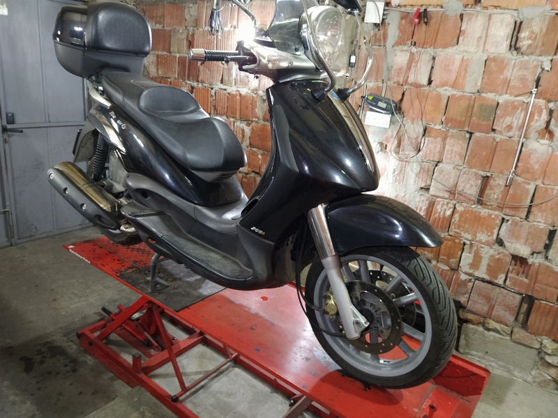

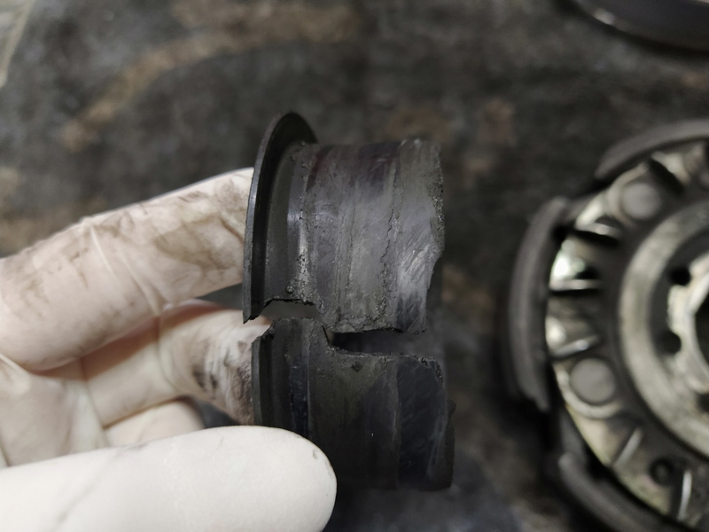

E ovako, moped je kupljen pre neki mesec, vlasnik je presao par stotina km.
Pali, radi onako, ide onako, oce da se skoro ugasi, trosi 6.5L na 100km po recima i merenju vlasnika.
To je prva zamerka, drugo.... treba sve pretresti.
Sto se odrzavanja do sada tice u proteklih 5 godina (toliko je bio kod bivseg vlasnika), radjen je kod dva poznata servisera, jedan je na dorcolu, drugi na nbg.
na jednu stranu (selne creva) curka antifriz
na drugu se dodaje voda, tacka mrznjenja mrsavih -9C, bajk boravi napolju
sreca da nije zaledio u onom hladnom talasu od pre par dana
treba ventile prestelovati, dihtung poklopca zameniti

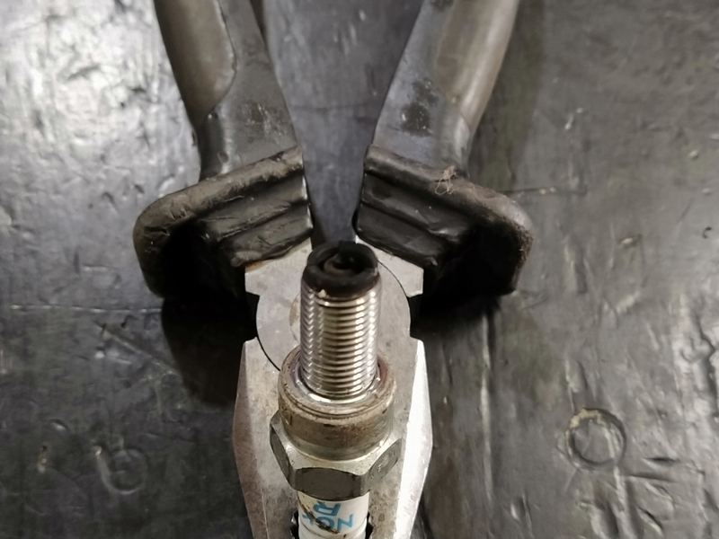

svecica jeste garava
prvi znaci da je bogata smesa prisutna

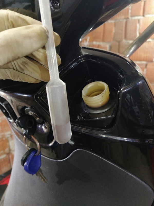

tesko sam je odvio, krivo je uhvacena pri montazi :grr:

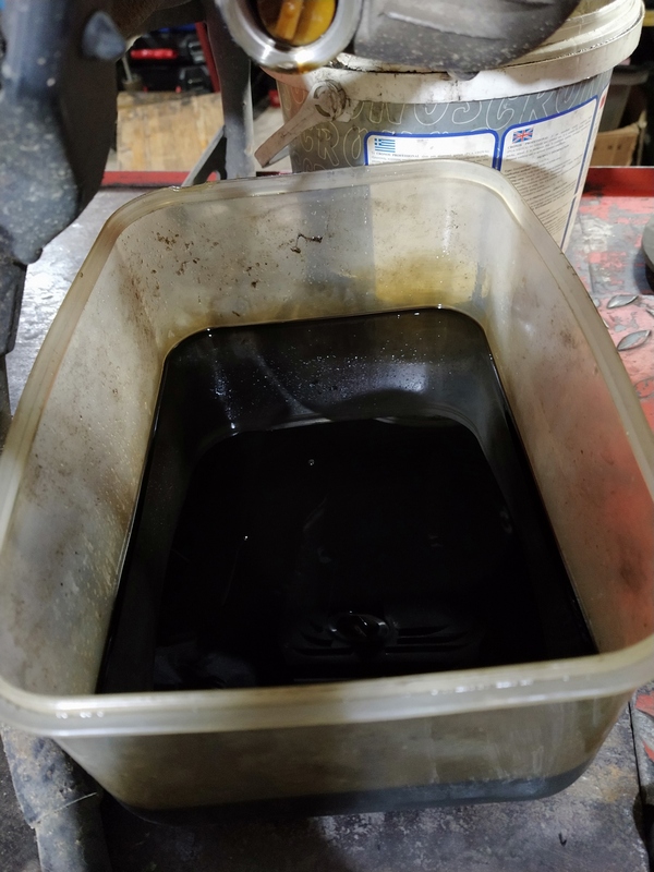

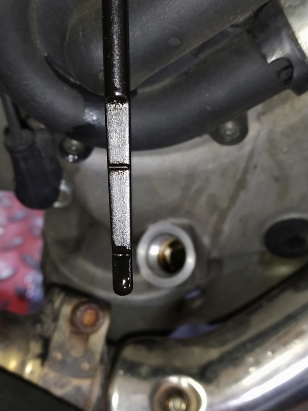

sa druge strane demantuje nivo
i miris ulja, nema prisustvo benzina

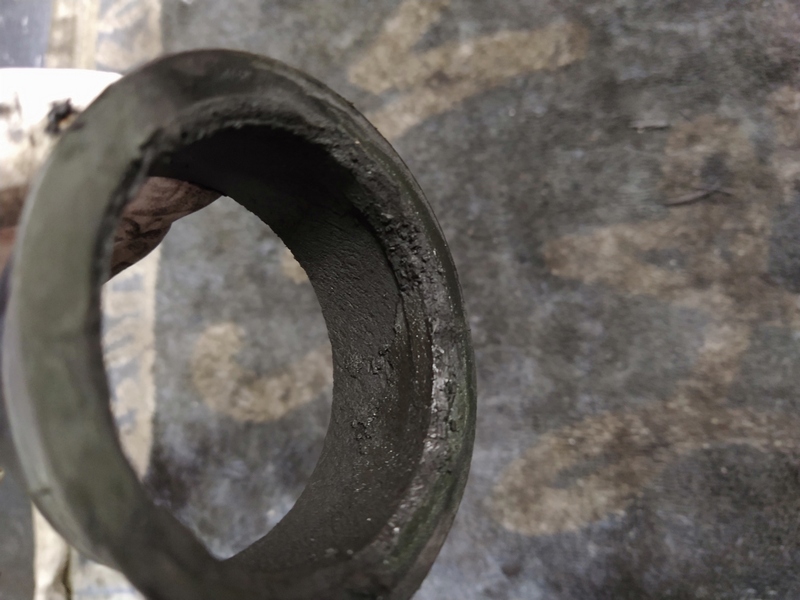

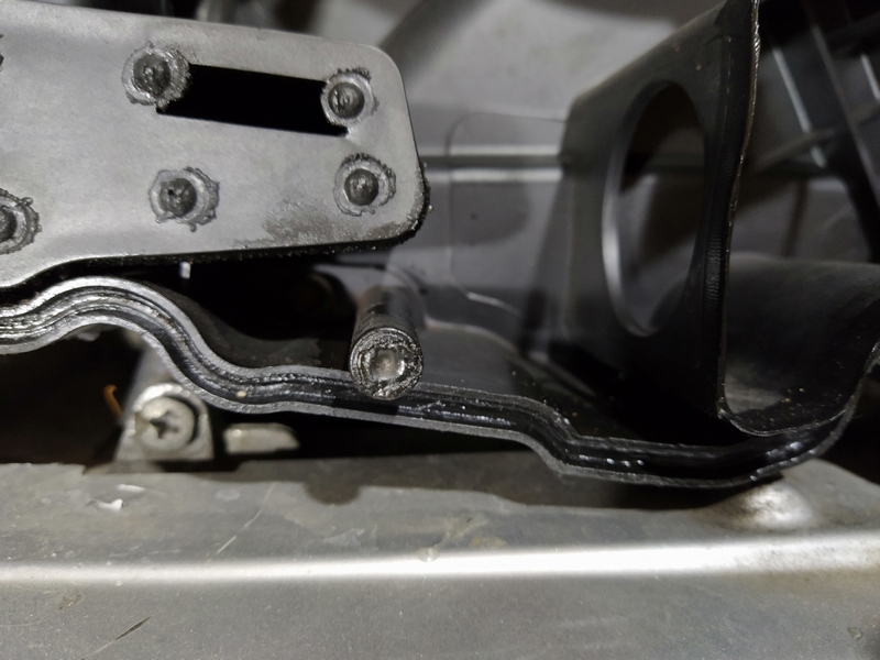

Pricao sam sta sve utice na povecanu potrosnju, bacim pogled na termostat, vidim da je sveze zamenjen.... hmmm cudna zbivanja.

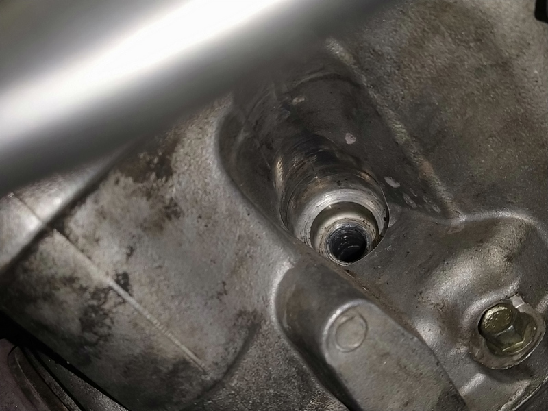

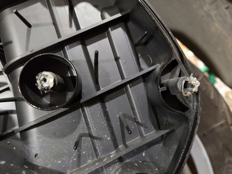

dalje u istrazi nadjem da je topljenom plastikom neko zatvarao rupe gde dolazi sraf
sivonja je stezao dok nije oblajznulo i ode mas u propas, samo 1 ili 2 drze kako  treba

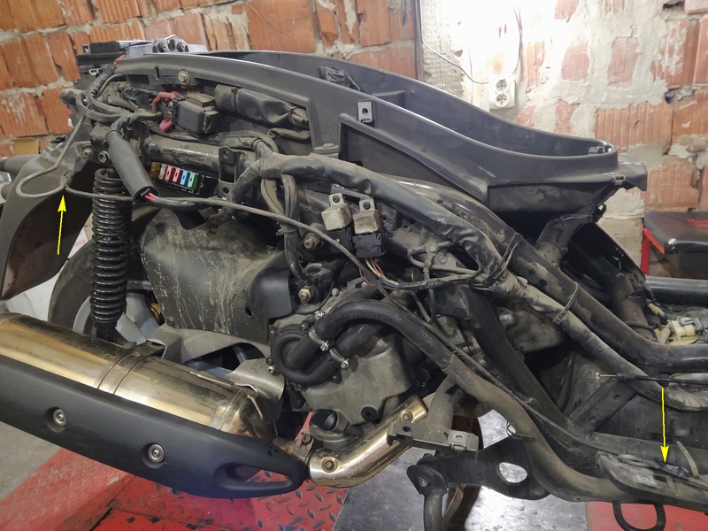

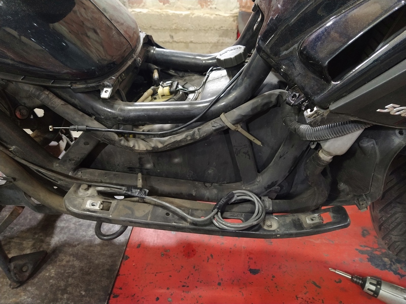

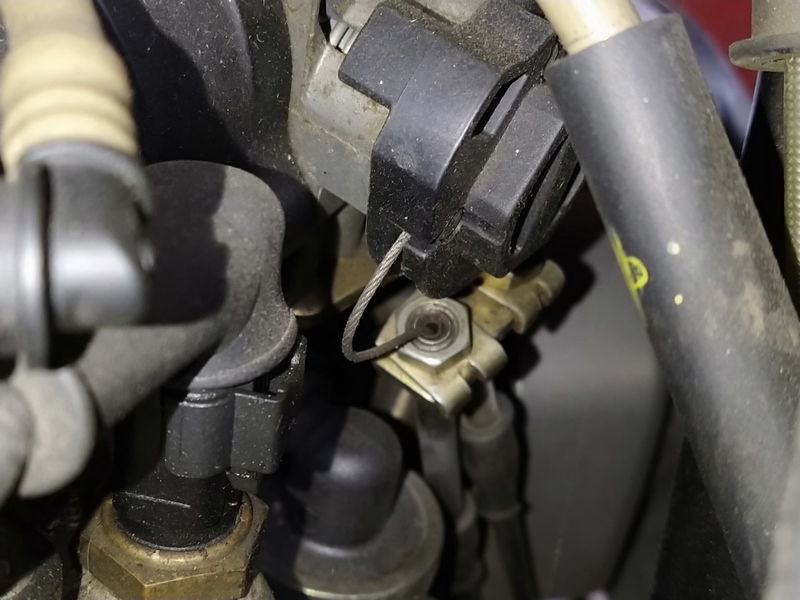

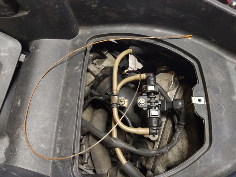

dalja istraga vodi na ispisanu M oznaku na klapni gasa (TPS)
neku intervenciju je imao ovde i to nije sporno.....
sporan je jedan drugi detalj
sajla povrata je pukla

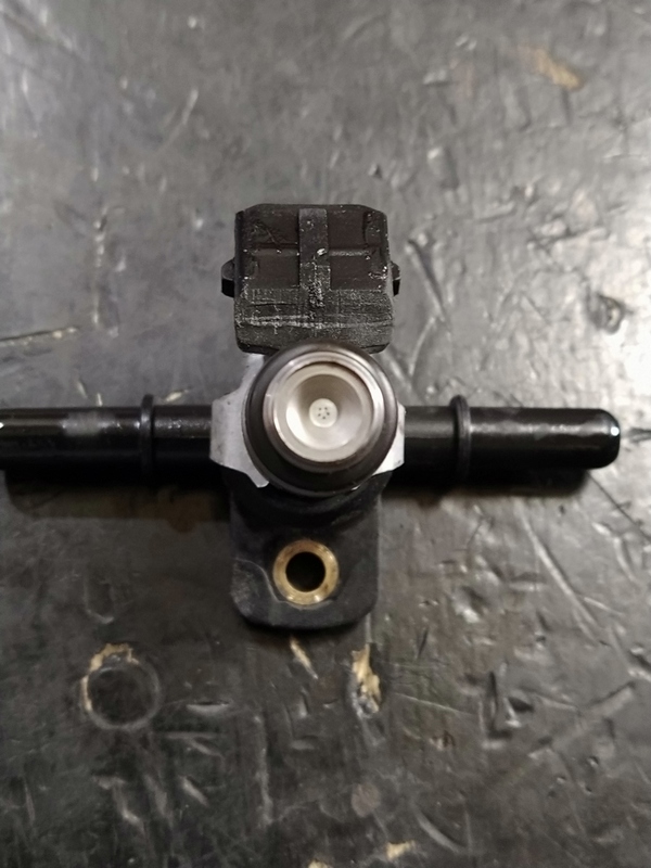

kad sam vec u butiku ajd da proverim i diznu, vidno da je skoro ciscena
Kad vidite M oznaku na nekom delu, znajte da je taj deo iz Motoklinike. Igor tako obelezava kad nekom da na probu neki deo.
Sad vec pocinje da se sklapa neka slika u glavi, motor je pre prodaje imao neku muku koja nije resena do kraja.
Kontaktirali smo bivseg vlasnika da vidimo kakav je problem imao, iz kog razloga je zamenjen TPS (predocena M oznaka) i termostat (vidi se da je nov) i dizna (vidi se da je ciscena)?
Odgovor je "klapna gasa je zamenjena jer se motor gasio sam od sebe dok radi na leru, termostat je zamenjen jer nije mogao da postigne radnu temperaturu".
Hmmm cudno, sve je skoro radjeno...
TPS zamenjen i ostavljen sa sajlom koja je pukla, moped je na samoj ivici gasenja.
Termostat promenjen, ostavljeno da curka antifriz kod pumpe, dolivena voda, slaba tacka mrznjenja...... ko je ovde lud :stabre:

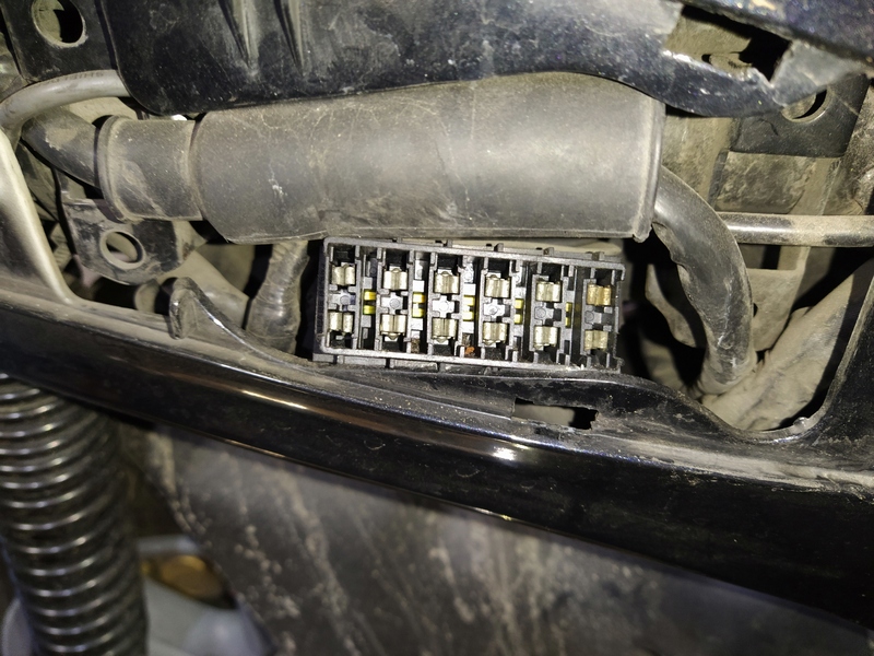

dalja istraga ce odvesti do glavnog krivca gasenja

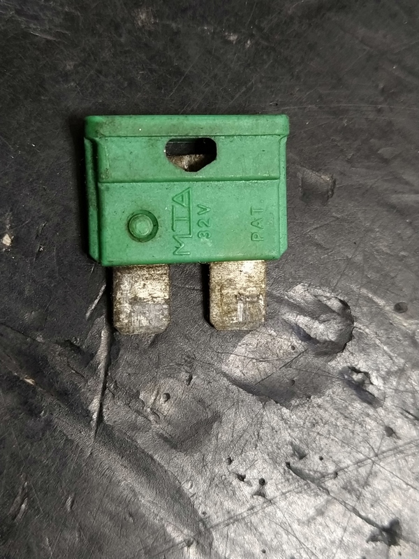

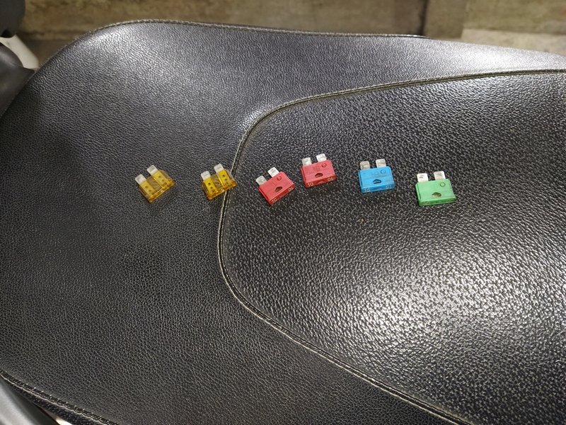

na dodir prstom osiguraca od 30A u kucistu, dolazi do momentalnog gasenja
to samo znaci da je TPS bezveze zamenjen, stari je sigurno ispravan
pitanje je dal je ispravan TPS koji je sad na motoru... moze biti-ne mora da znaci
ostatak ide na ciscenje....

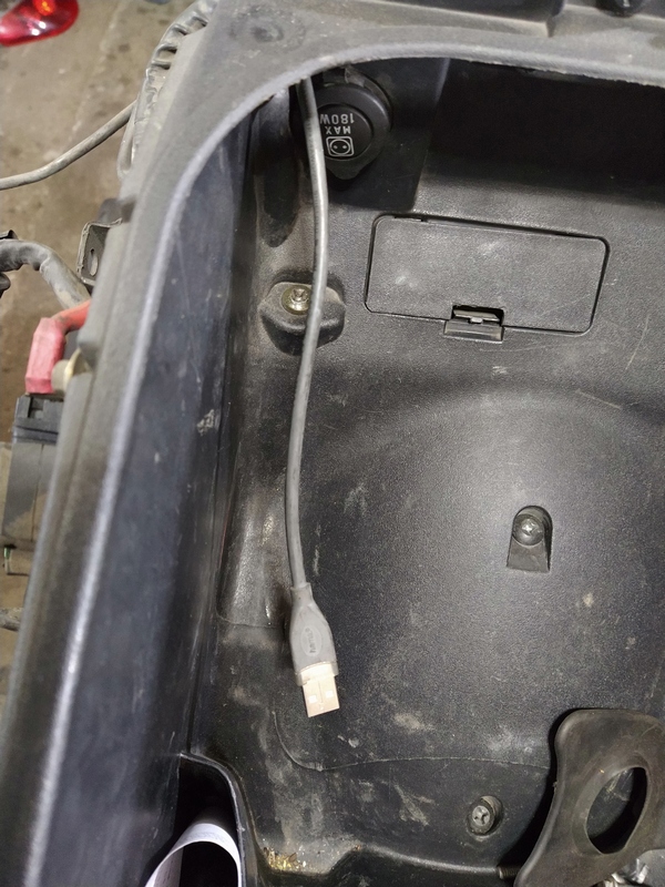

dalja istraga vodi do USB kabla
isti je smotan i tu ostavljen
na vise mesta nastavljan i to nije sporno

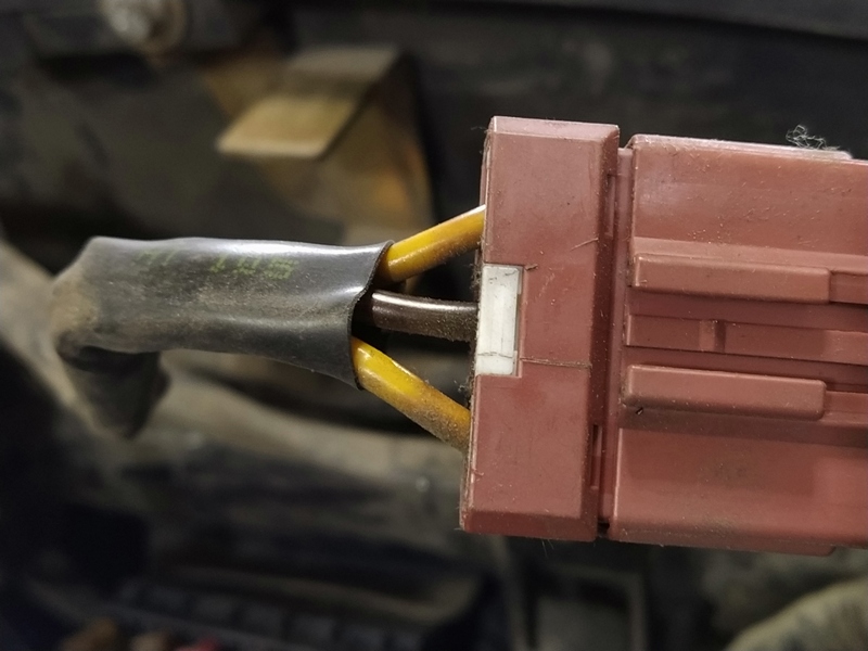

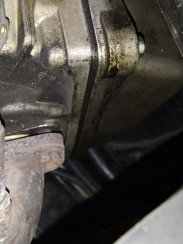

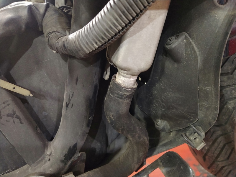

sporan je jedan detalj.... nema selne na spoju hladnjak - crevo :ups:
dok sam malo pomerio na gore pocelo je da curi
zasto je tako ostavljeno sve.... nije mi jasno

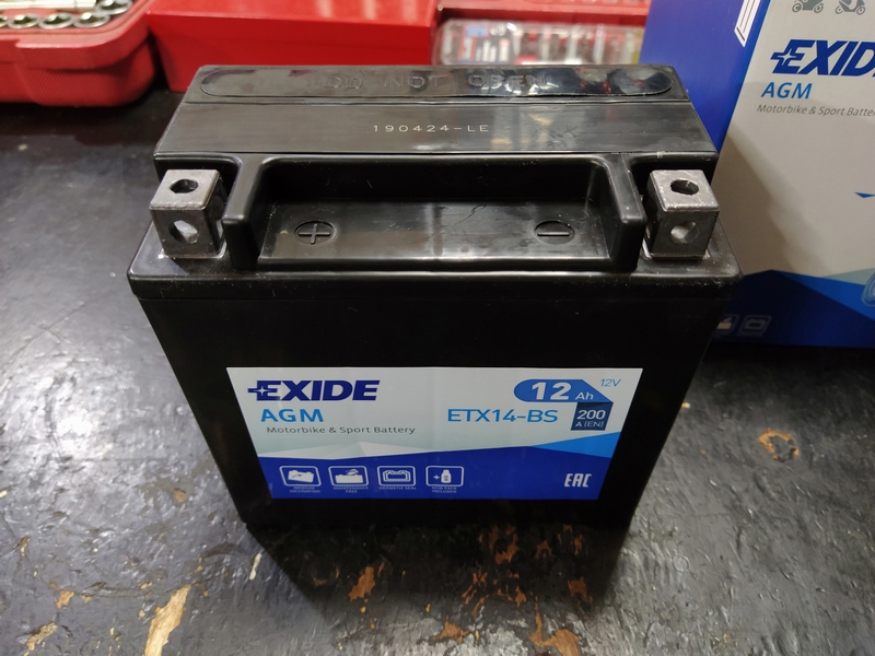

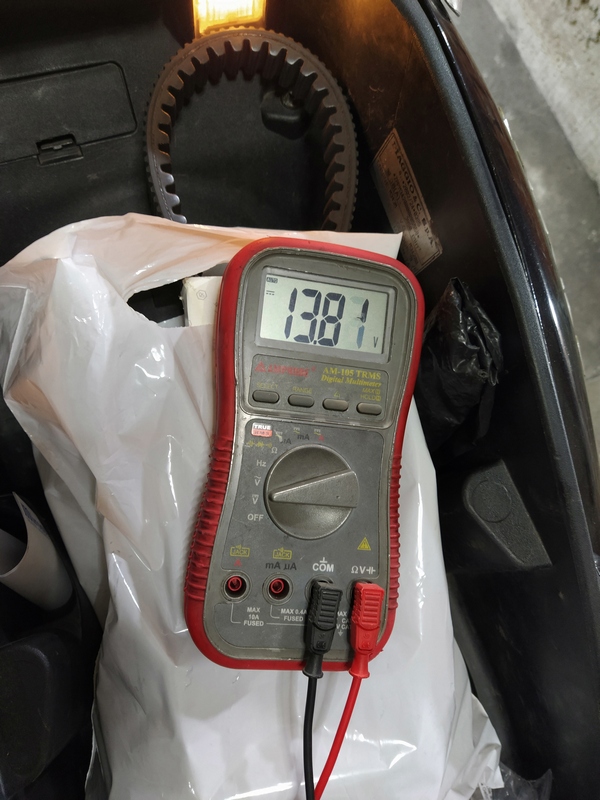

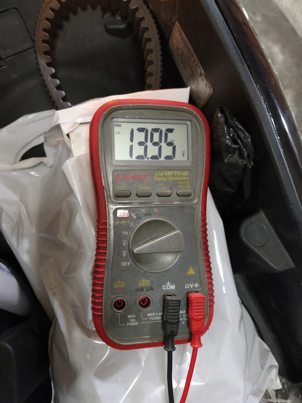

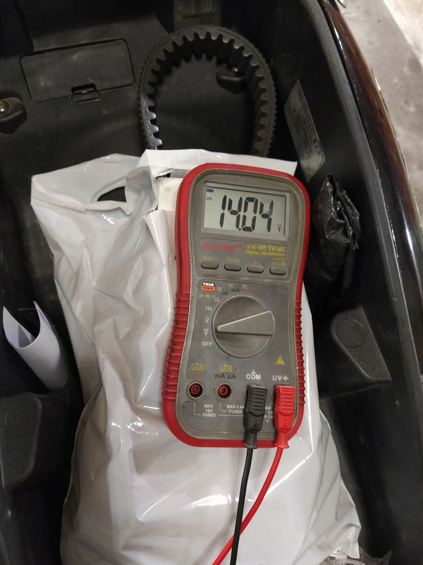

dalja istraga vodi da Bev nema dobro punjenje, varira od 12.2 - 12.5V
morace se staviti drugi, novi, bolji... ide 12Ah al se prepravkom moze udenuti 14-ca
sa novom bakterijom bolje je punjenje al opet ne valja
sad su vrednosti od 12.8 - 13.2V .... nije dobro jos negde ga boli
dalja istraga ce reci sledece....

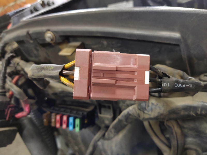

1 od 3 izlaza namotaja je nagoreo, los kontakt do toga dovodi
Raskacinjem, provera dal ima probijanja ka masi, brzinski prespajam.... zanima me dal cu dobiti valjano punjenje.
Nazalost ne, malo je bolja klinicka slika, vrednosti su od 13.3 - 13.6V.... pu sve ti sasavo poljubim oces li stati sa iznenadjenjima vec jednom :motka:
raskacinji, meri .... oslabili namotaji, ok sve jasno
i ako mi nista jasno nije... kako je u opste radio ovaj moped
mora se krenuti napred, mora se smanjiti opterecenje
dalja istraga ce pokazati jos jednu M oznaku

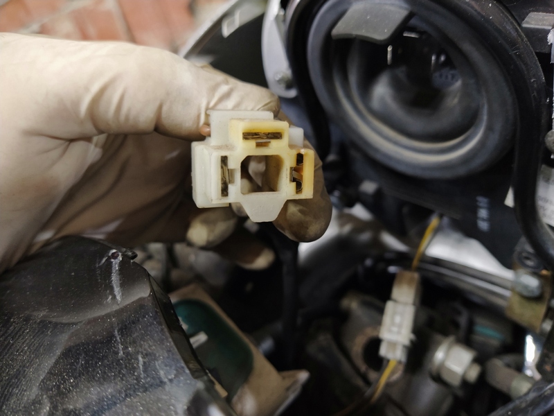

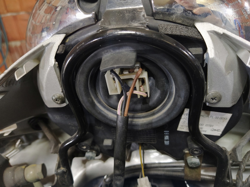

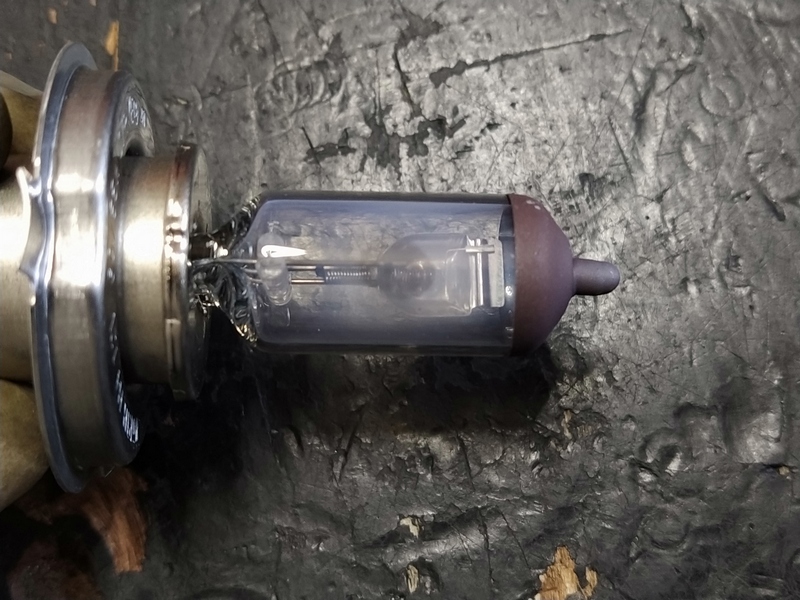

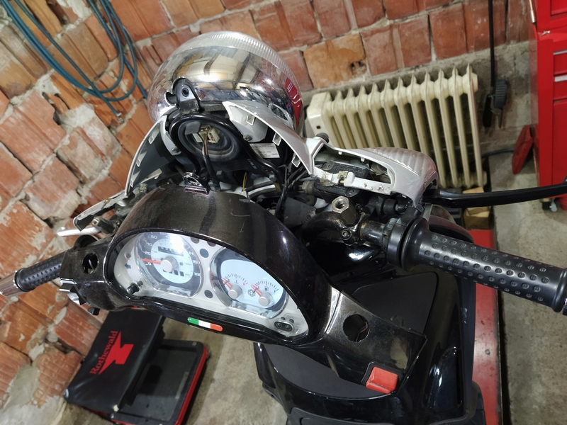

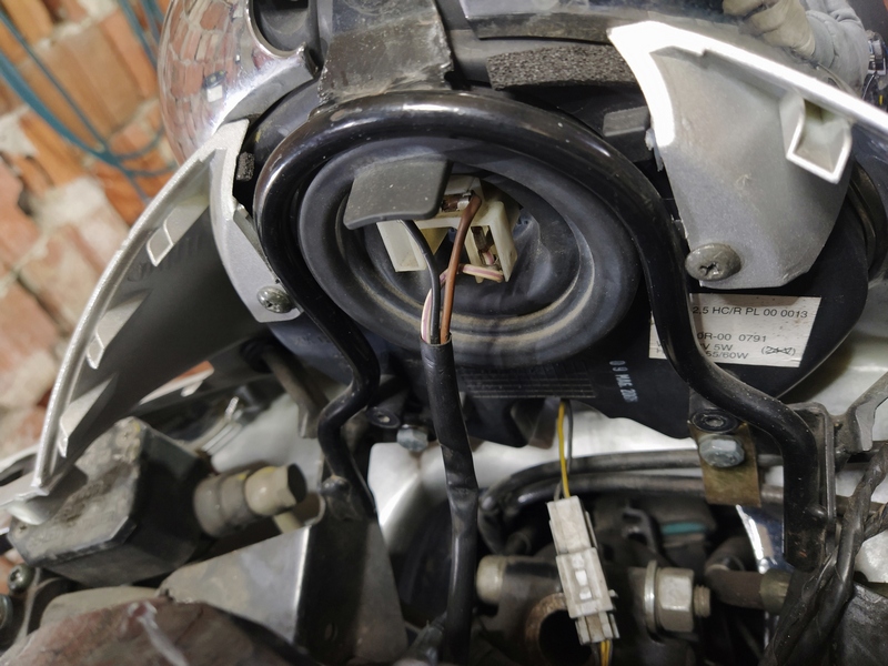

malko nagorela masa na dzeku od sijalicku H4 ob. svetla
i ona skoro da je gotova, cim menja boju nije dobro

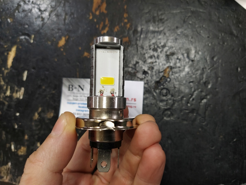

pazarih led, sa 55/60W spustam na 12/2W
kul svetli, ne rasipa ne bljesti
pakuje se kao klasicna tj oem
delimicno je vracen u zivot, nesto su bolje vrednosti
Ovo nije resenje problema, samo je odlozen.
Resenje problema je u zameni namotaja za novi, polovan dobar ili viklovanje postojeceg.
Pored toga, treba jos nesto dodati ..... dihtung desne dekle, ulje za motor kao i filter + antifriz i d. voda jer se desna dekla mora skinuti.
Kad je vec u butiku, pumpa vode obavezno na proveru pa kad se sve sklopi, opet provera punjenja zarad provere reglera...... otvara se pandorina kutija.

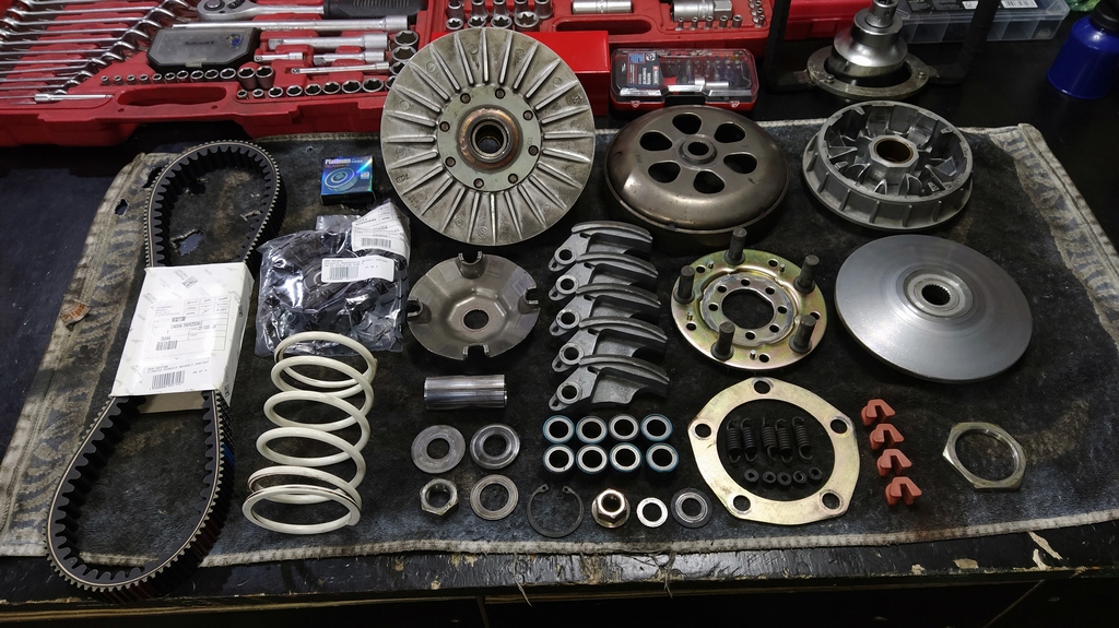

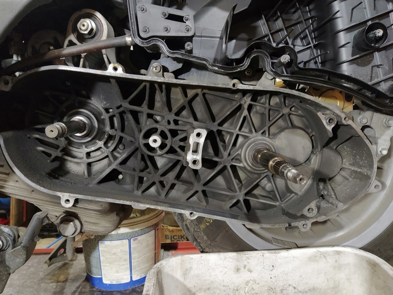

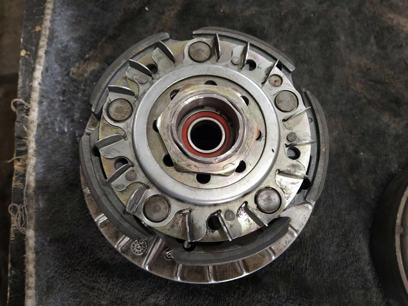

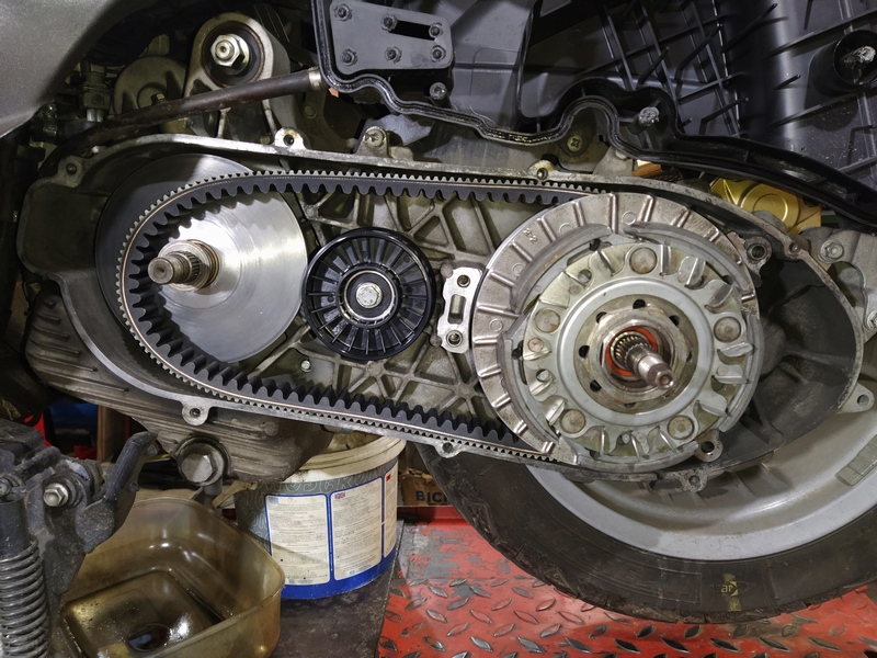

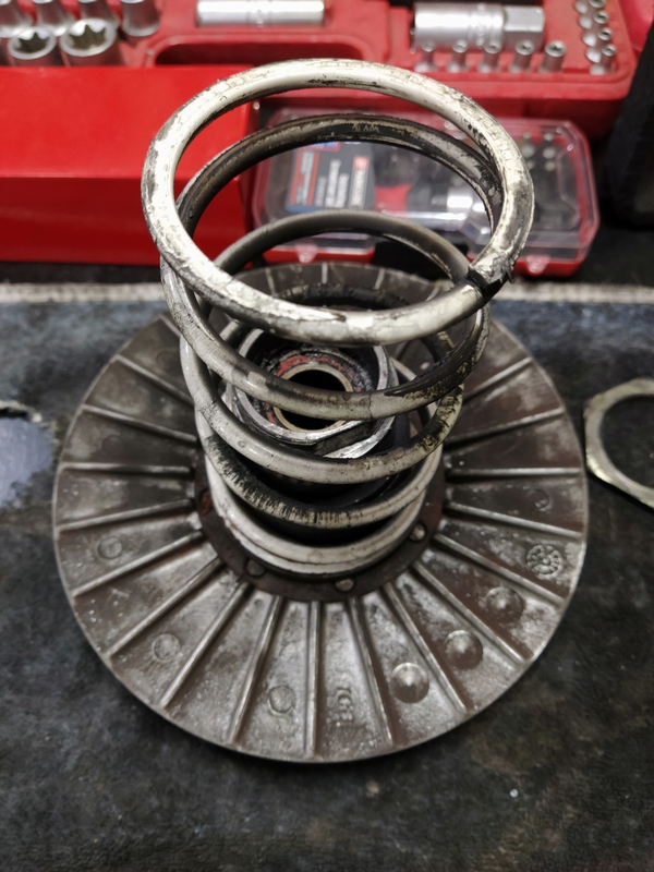

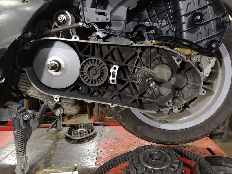

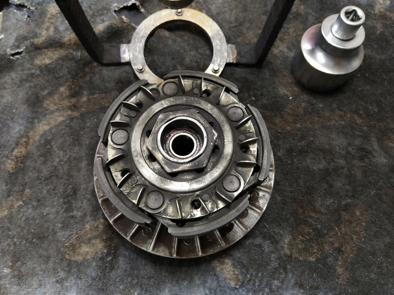

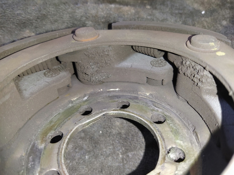

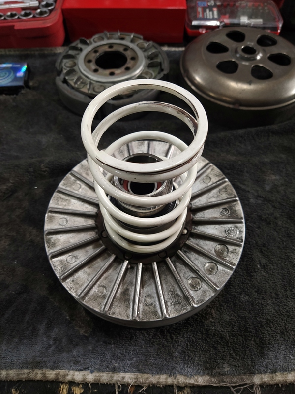

na red dodje CVT
zasto tako mora biti
kad moze i treba biti mnogo bolje

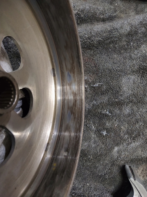

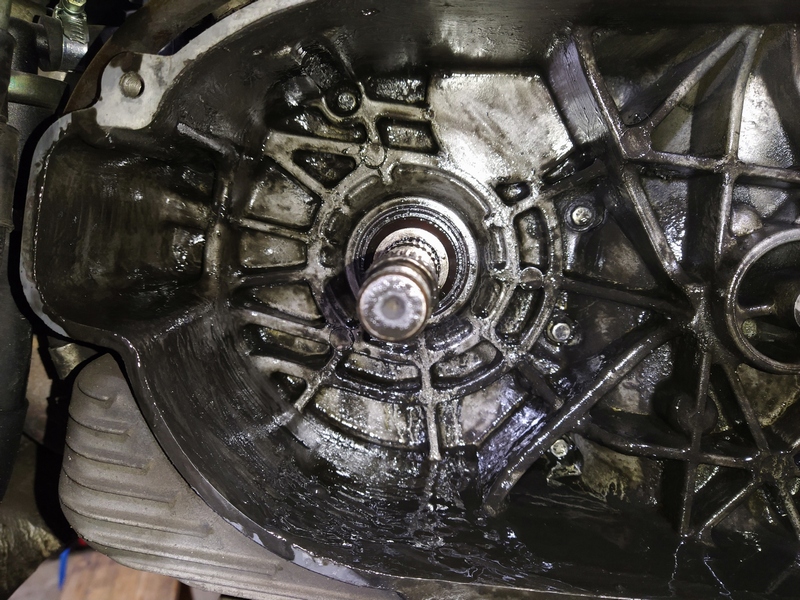

Dalja istraga ce utvrditi:
- da je gurano mnogo masti al bas mnogo
- kontra montirane rolnice = stradao variator, morace drugi
- klizaci losi, morace drugi
- kais je stavljen od 88 zuba a treba biti 91, ide drugi
- roler umro, ide drugi
- fali podloska na osovini pre zvona
- od silne masti zvono izgleda kako izgleda
- lezaj u dekli je otvaran i punjen mascu umesto da je zamenjen
- kada je zam. cent. opruga kvacila za belu malosi, pri sklapanju slomljen je plastican prsten
Daljom istragom utvrdjujem, da nista vise ne istrazujem :)

Idi bre covece, ti si gori od Serloka Homsa dokle ode:))). Sala na stranu, vidi se veliko znanje i velika posvecenost iz ljubavi, svaka cast....
  • Hvala 1
  • BJB Maxi scooter club, 1712 postova
  • Lokacija: Backa Palanka SRB / Ludwigsburg DE
  • Motocikl: Sanja o NT1100 :)
Nov nov nov... odrzavano i redovno servisirano. Pomislis,dobra kupovina,nategao si se da ga kupis,kad otvoris sok i poprilicno € da se lepo sredi.
Fora je i taj sto prodaje,mozda nije znao kako su mu servisirali motor. :tras2:

12 hours ago, Satelis said:
Sta da se radi.... nema vise, raskrstio sam sa njim.... idemo dalje.
dalje je jedan Tourer
sa predjenom
na red dodje CVT

Zove me juce Sale, Tourer gore ovaj crni sto mu je dusa izvadjena....
Ugasi mi se motor, lipti gorivo ispod, sta da radim?
- Imas li srafciger pri ruci?
*Imam
- Odlicno, otvori sediste, odvi srafove poklopca, digni isti i vidi da li stoji dovod na dizni
*Sve uradio, stoji crevo, ovo curi negde napred
- Ok, otvori poklpac gde sipas gorivo, odvi cep, skini gumu, odvi 4 srafa i izvuci plastiku.
Videces ispod pumpu goriva, vidi kako stoje prikljucci, vidi da nije prslo crevo.
* ispalo je crevo iz pumpe
parola snadji se dok se ne resi
Prikljucak dovoda goriva sa pumpe je tesko skinuti, ima 4 osiguraca koje u isto vreme treba povuci da bi pipak odbravio..... vrlo zajebano raskaciti bez ostecenja.
Ovde je neko na silu vukao i slomio osigurace, zagurao pipak i ostavio tako..... vremenom usled pritiska u voznji doslo je do smicanja i eto belaja.
