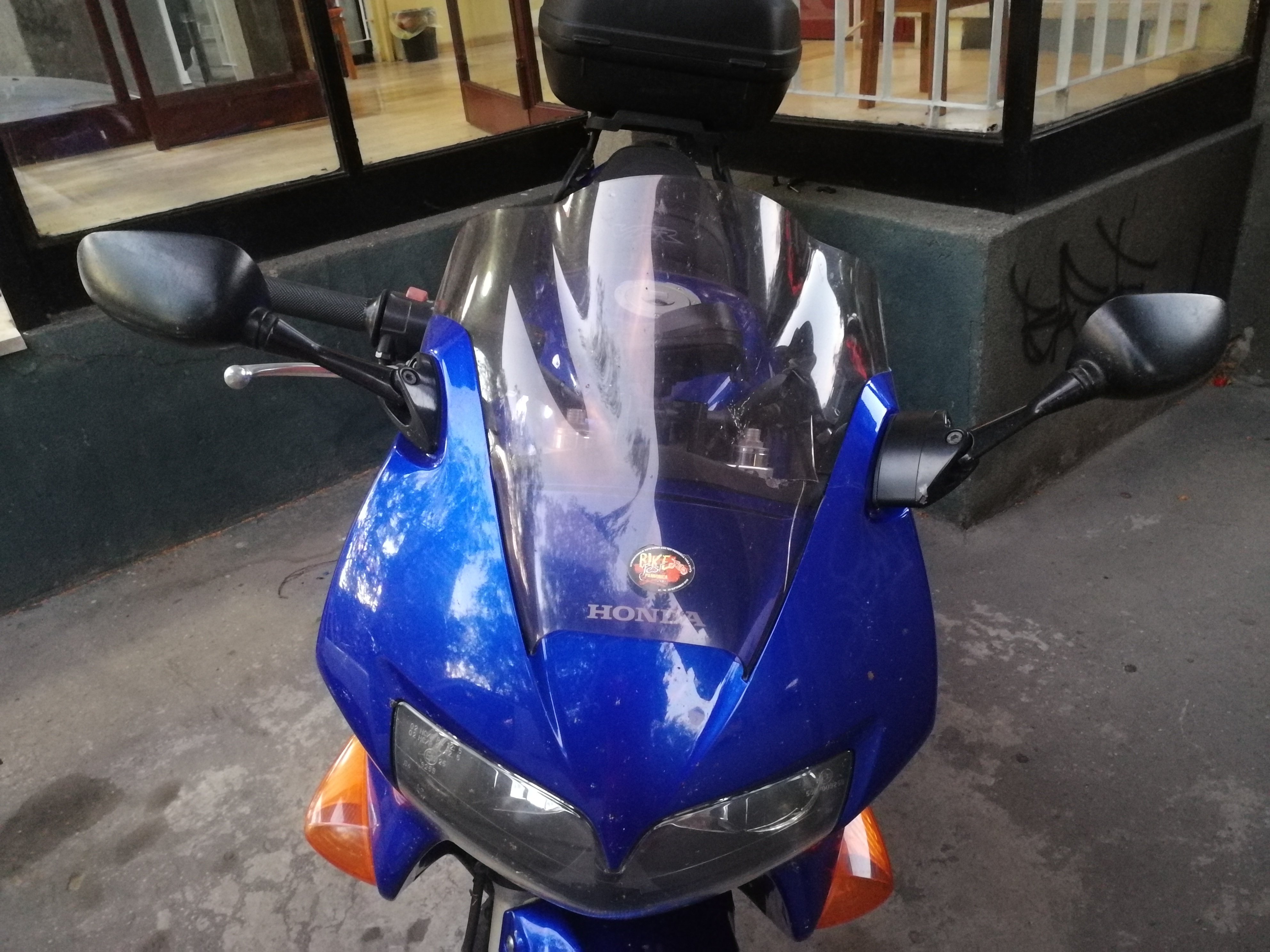

GuMi5 3109 Napisano Jul 6, 2020 Јахач змајева, 1537 postova Prijavi odgovor kao problematičan @lomitelj, kao rečeno, za vikend sam prejahao nekih 700 kilometara gore-dole i imao sam priliku da upoznam novi vizir... Naime, po nekom mom zapažanju, do 80-90 km/h vjetar duva nešto više i šire, (u ramena umjesto prsa) a recimo od 120 ili više ne vjerujem da postoji ikakva razlika u strujanju vazduha... Inače meni vjetar u prsa ne smeta dok god mi kaciga nije u turbulenciji pa mi mlati glavom bezveze... Motor vozim za čepićima u ušima u 99% situacija a i ne smijemo da podcjenimo vjetar kao sredstvo za držanje našeg tijela uspravno... Više vjetra u prsa = manji napor za zglobove... U subotu ujutro sam iskoristio prazan autoput da probam da ga navrnem do kraja i stignem do njegovih fabričkih 281km/h koji se navode kao maksimum ali nije uspjelo... Autoput nije bio dovoljno prazan... mnogo brzo sam stizao auta ispred i odlučio sam da na 255 batalim... 1 Citat Podeli ovaj odgovor sa prijateljima Link to post Share on other sites More sharing options...
lomitelj 5817 Napisano Jul 6, 2020 Drug član, 1538 postova Prijavi odgovor kao problematičan @GuMi5 Ja i nemam problem do 120 km/h, tek posle me vetar odvaljuje oko glave i ramena. Spuštam se dole u zavetrinu skoro do rezervoara. Tebi hvala na prenesenom iskustvu a na meni je šta ću dalje. Citat Podeli ovaj odgovor sa prijateljima Link to post Share on other sites More sharing options...
