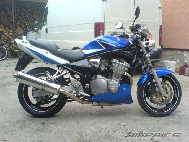

E bas si mi razresio dilemu, razmisljao sam da li nalepnice da mi odradi neko i zalepim ili da odradim farbanje, pomocu onog pistolja za airbrish ili pomocu spreja? Evo kako je izgledao motor pre, sad mu fale sve nalepnice jer je lupan pa farban. Mislim da je farbanje najbolje? Sta vi mislite?

Ako hoćeš samo natpis ili trakice, slobodno odradi foliju kod nas. Čak i ako ne bude trajala dugo, toliko je jeftino da možeš da lepiš svake godine.
braco1 je verovatno mislio na komplikovanije nalepnice.
Moj burazer je zalepio običnu nalepnicu sa katera na ralicu FZ6 i to je preko lakirano, tako da je izgledalo kao fabrički i verujem da će trajati jako dugo.

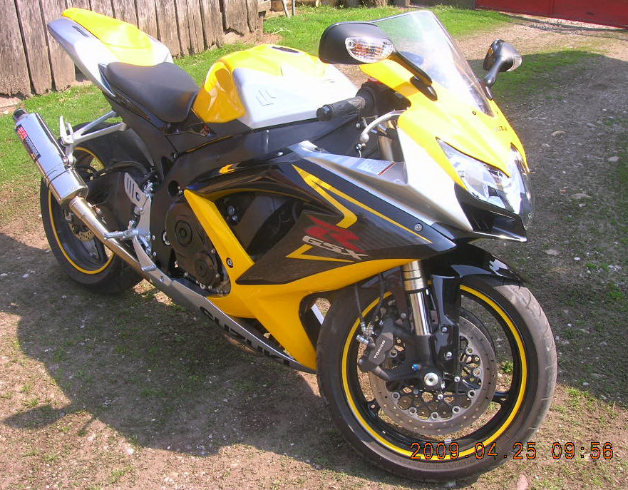

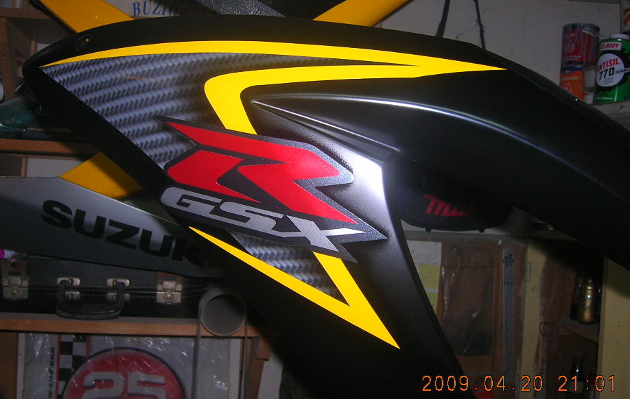

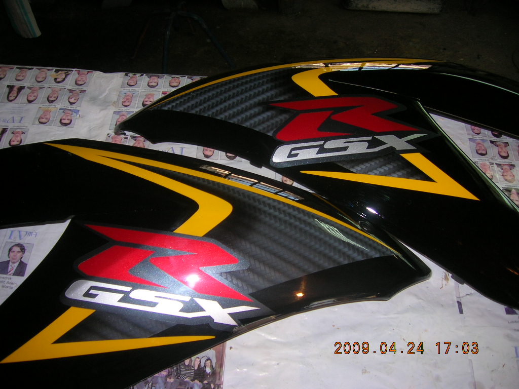

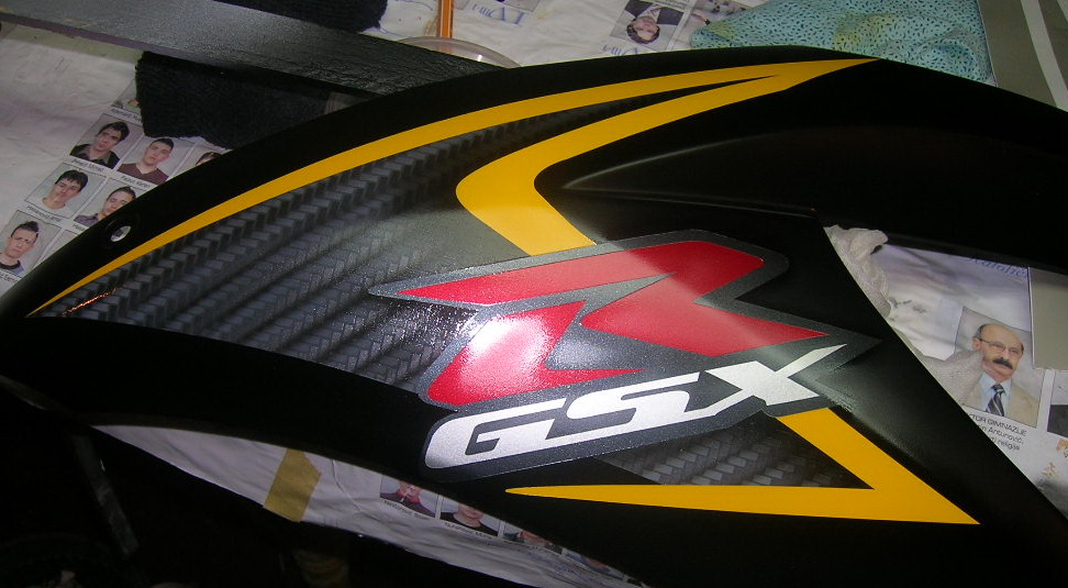

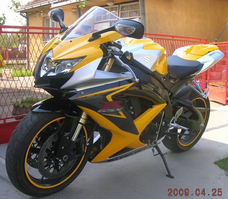

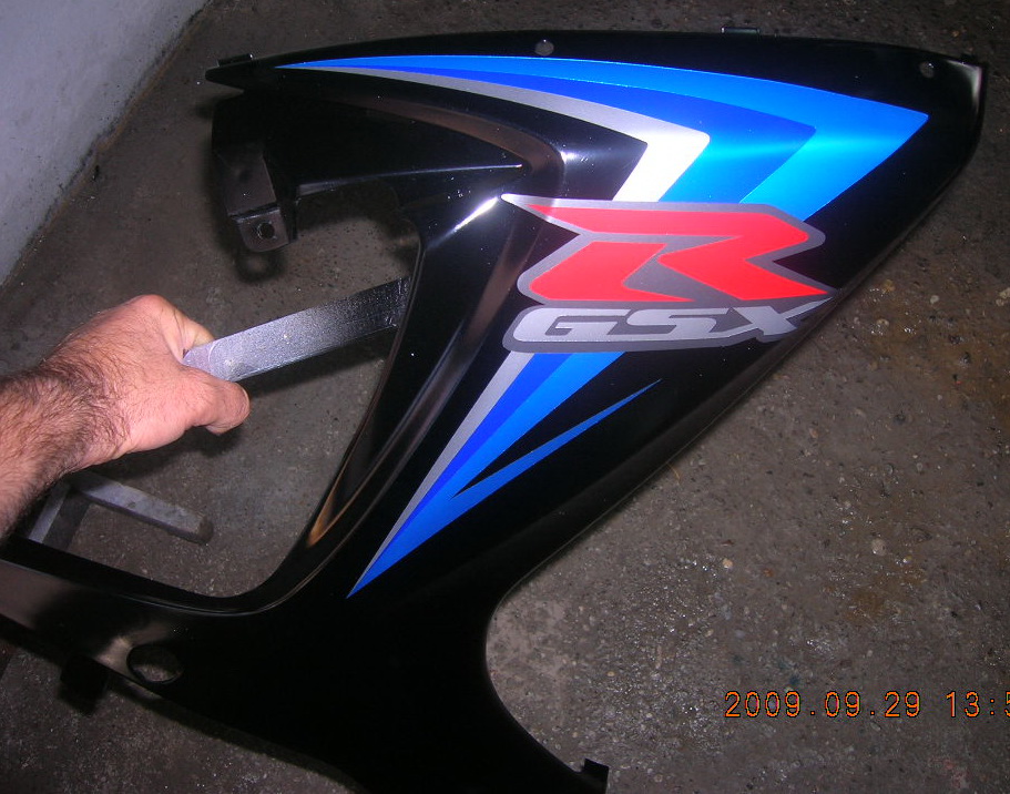

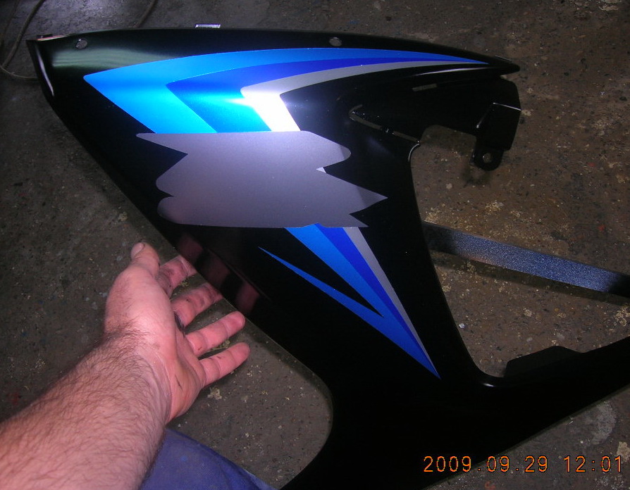

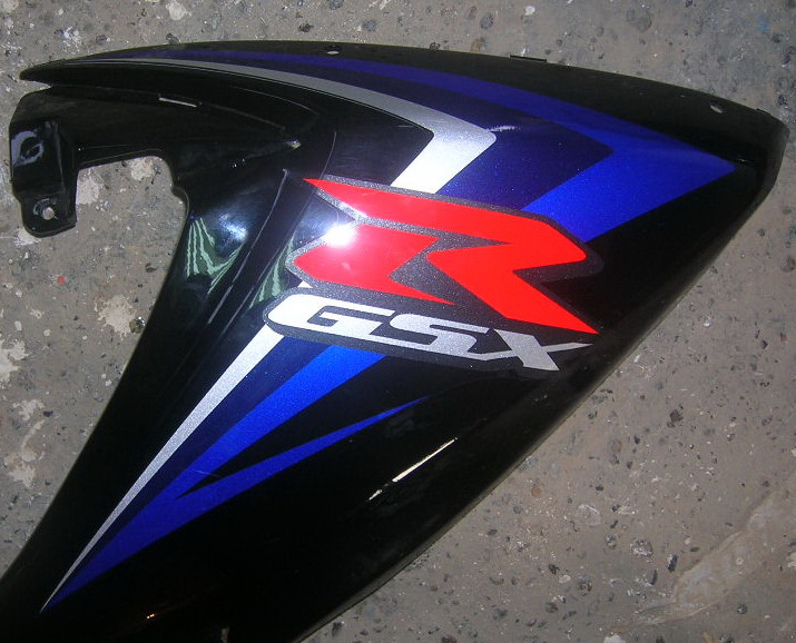

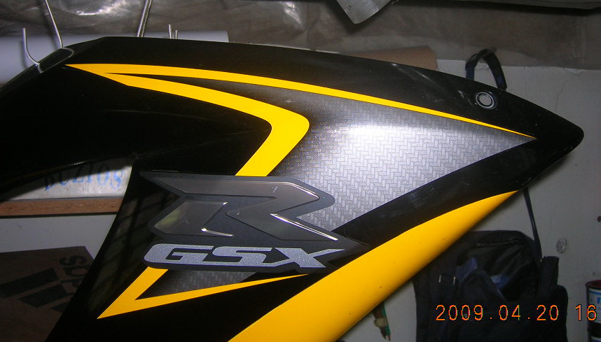

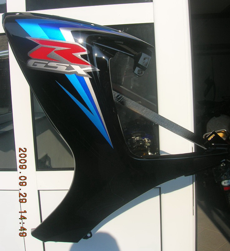

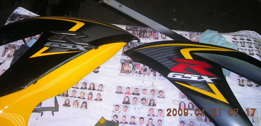

Jeste...Ali-da bi farbom odradio nalepnice-treba ti dosta alata,komputer,dobar skalper (ako nemaš digitalni kater)da bi napravio šablone i kontra šablone (pozitivne i negativne u zavisnosti kakve nalepnice treba da naslikaš).Tako da ti za jednu nalepku ponekad treba i do 4 šablona -ako je složenija..npr za natpis BANDIT ti trbaju najmanje 2negativna šabl (da pršćeš kroz njih)....opet moraš platiti firmopiscu da ti napravi kamaru istih...airbrush pištolj imaš-pa ne moraš kupovati...izgleda da je jeftinije da nalepiš obične nalepke :zvizduk::neznam: evo primer kako se odradjuje BRUSHOM CARBON nalepka za GSX600R

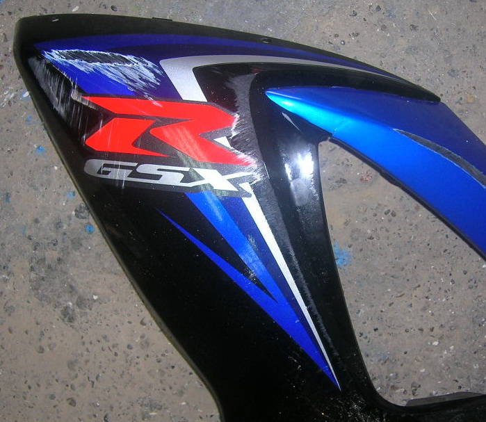

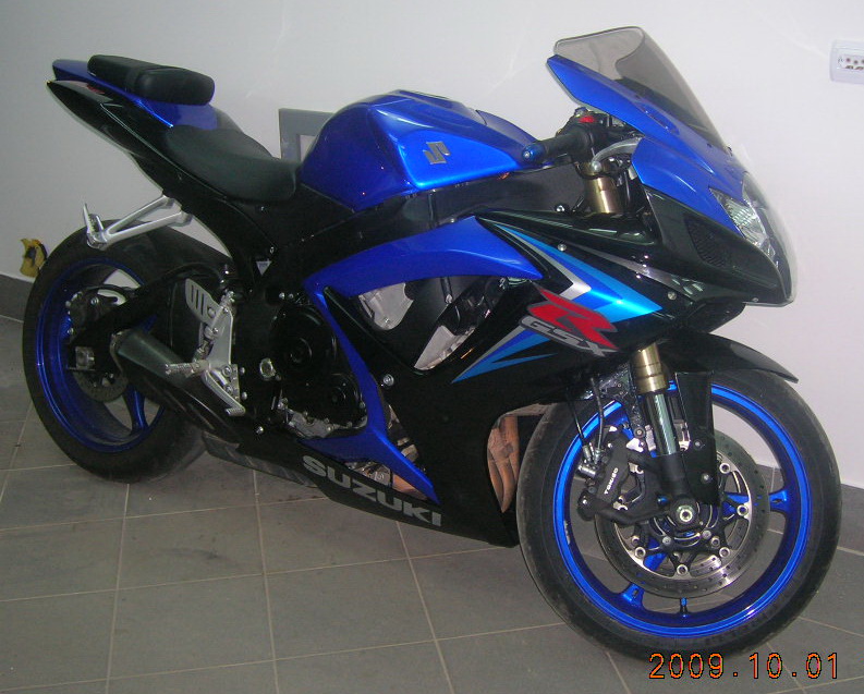

Te bandit i slicno mogu i da kupim, a nalepnice su na rezervoaru i repu, sada je ceo rezervoar plav, ona nalepnica sa strane rezervoara je dvobojna ili trobojna plava-siva-bela, isto je i na repu, na te nalepnice sam mislio
  • drrmrr, 772 postova
  • Lokacija: Kikinda
  • Motocikl: projekat rinfuz ;)
Problem je jedino ta siva,(koliko je metalik u odnosu na druge suzuki nijanse srebrne) zavisi koliko ima perle, ove ostale se mogu skoro u istoj nijansi odstampati, pa cak i da budu kao metalik. Teget se dobije stampom na metalic sivu kao osnovu (candy efekat), a nijansa se gađa..Nije kao orginalna al 90% je to to. Jedino ako uporediš motor jedan pored drugog, možeš skontati reprint...
