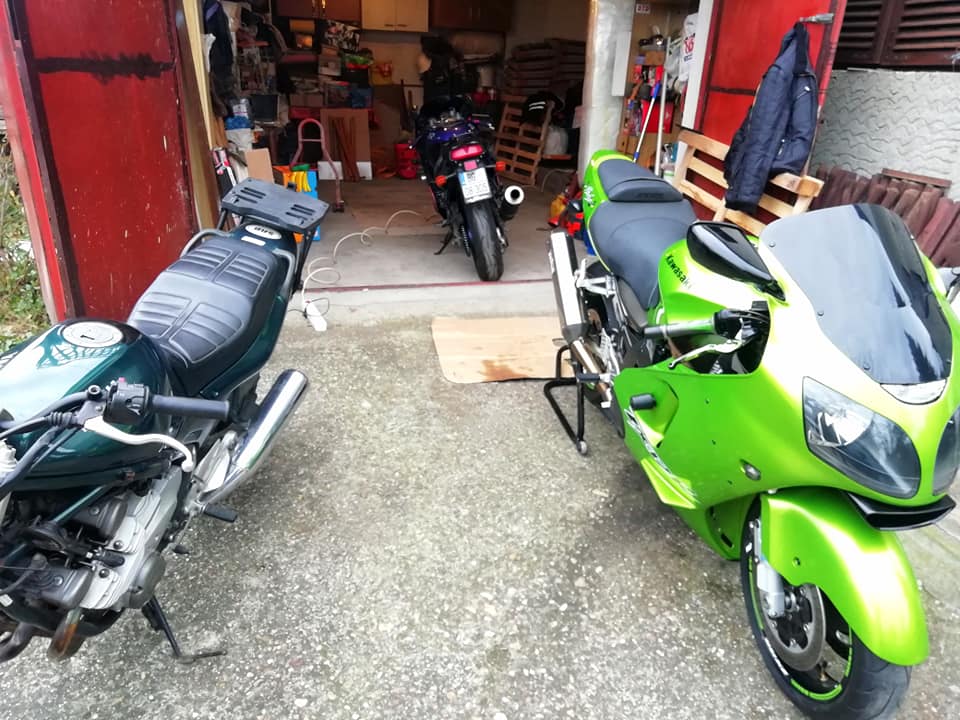

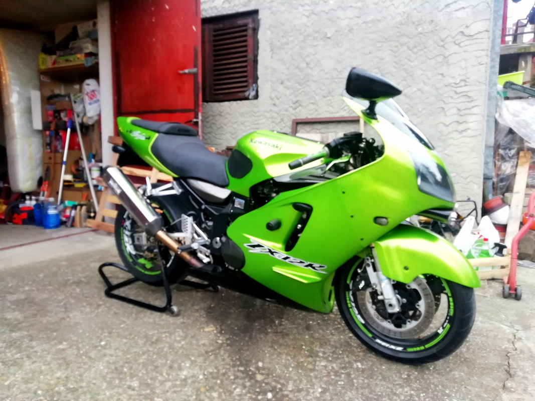

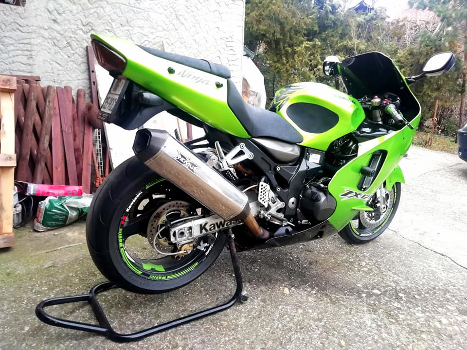

BokyBoy 22400 Napisano Februar 14, 2022 (promenjeno) Vozim motor, nisam BAJKER, 2801 postova Lokacija: BGD-ŽKV Motocikl: Kawasaki Ninja ZX14R Performance Sport Prijavi odgovor kao problematičan Pre neki dan sa voznje ga samo gurnuo onako prljavog u garazu i danas ga brisnuo i izvoskirao, oprao i podmazao lanac. slikano peglom Promenio Februar 15, 2022 član BokyBoy 4 Citat Podeli ovaj odgovor sa prijateljima Link to post Share on other sites More sharing options...
Motorcyclist 21765 Napisano Februar 14, 2022 Integrisan, 6817 postova Lokacija: Vojvodina Motocikl: Suzuki GSR600 Prijavi odgovor kao problematičan 16 minutes ago, BokyBoy said: Pre neki dan sa voznje ga samo gurnuo onako prljavog u garazu i danas ga brisnuo i izvoskirao, oprao i podmazao lanac. Kas me zvat da sednem na njega xD? 1 Citat Podeli ovaj odgovor sa prijateljima Link to post Share on other sites More sharing options...
BokyBoy 22400 Napisano Februar 14, 2022 Vozim motor, nisam BAJKER, 2801 postova Lokacija: BGD-ŽKV Motocikl: Kawasaki Ninja ZX14R Performance Sport Prijavi odgovor kao problematičan pre 12 minuta, Motorcyclist je napisao: Kas me zvat da sednem na njega xD? Kad god hoces 1 Citat Podeli ovaj odgovor sa prijateljima Link to post Share on other sites More sharing options...
